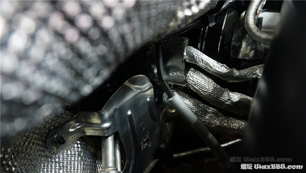

机舱隔热棉沾满毛发无疑是小动物光顾的痕迹,在天气冷的时候这是很常见的情况

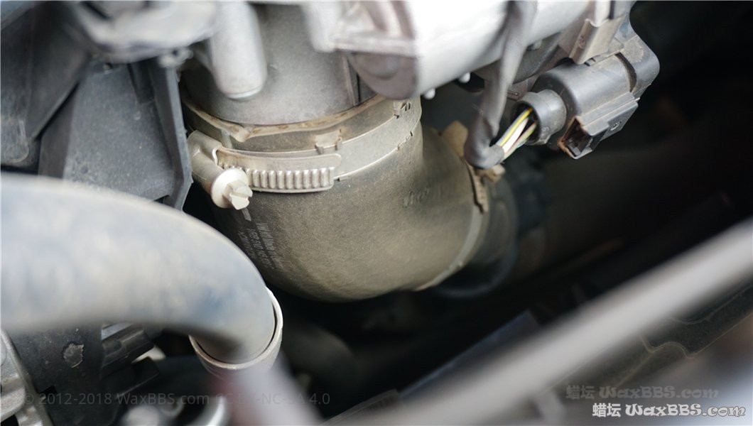

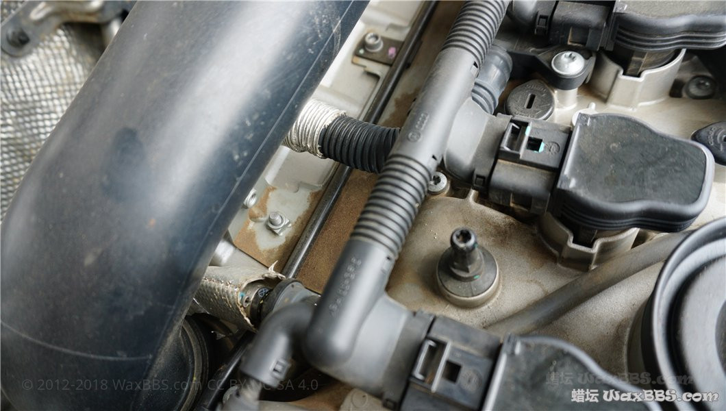

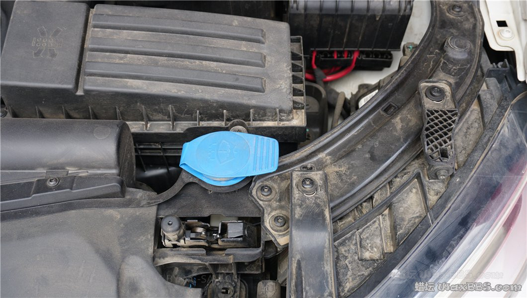

因为整体细节比较多,所以只挑选部分细节污染情况作为展示
单人施工并未对施工过程进行记录
 施工产品主要针对污染类型区分,包含清洗水垢,清洗油污,清洗灰尘/淤泥,因为是白色机盖,所以橡胶密封条碾压痕迹非常明显,对部分无法清洗的痕迹使用了少量研磨剂。

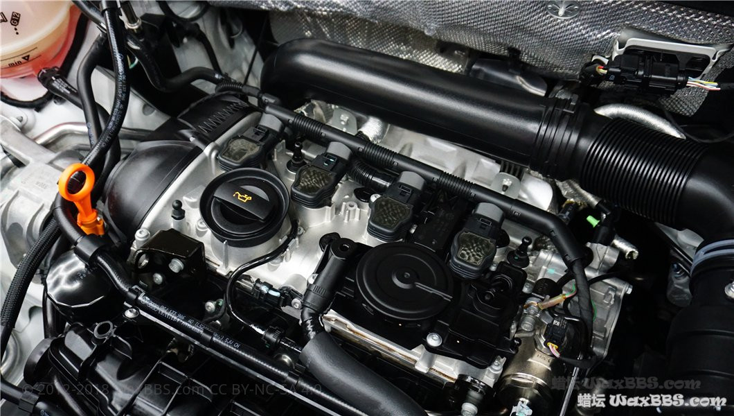

 下面将看到的是清洗后的效果,清洗工作直到夜间才完成,无法在室外进行拍照,室内灯光原因只能展示出部分细节。
并未做大量拆卸清洗
