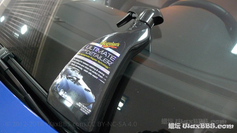

[font=微软雅黑]扫灰QD:美光UQD[/font]

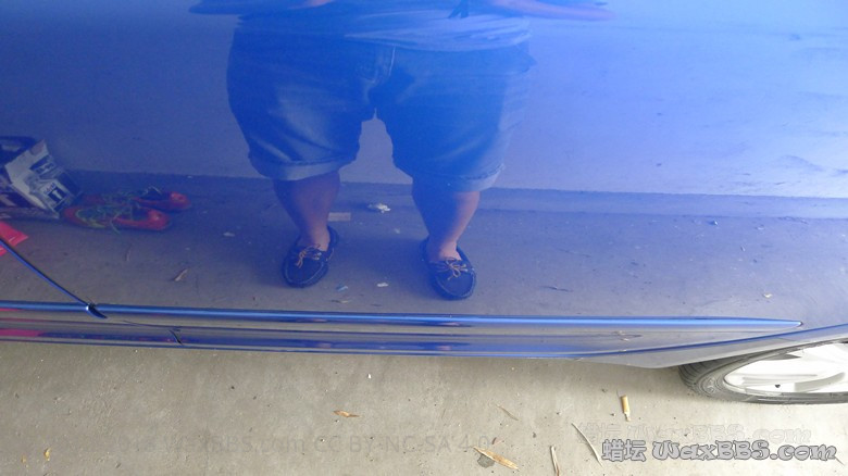

[font=微软雅黑]第一天[/font]
[font=微软雅黑]主要工作为洗车、清洁去污、盖纹和封体[/font]
[font=微软雅黑]
[/font]

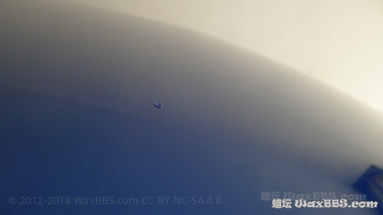

[font=微软雅黑]第一天结束,用完清洁蜡的棉盘(图中最大者)好黑,手已断[/font]
[font=微软雅黑]
[/font]
[font=微软雅黑]
[/font]
[font=微软雅黑]
[/font]

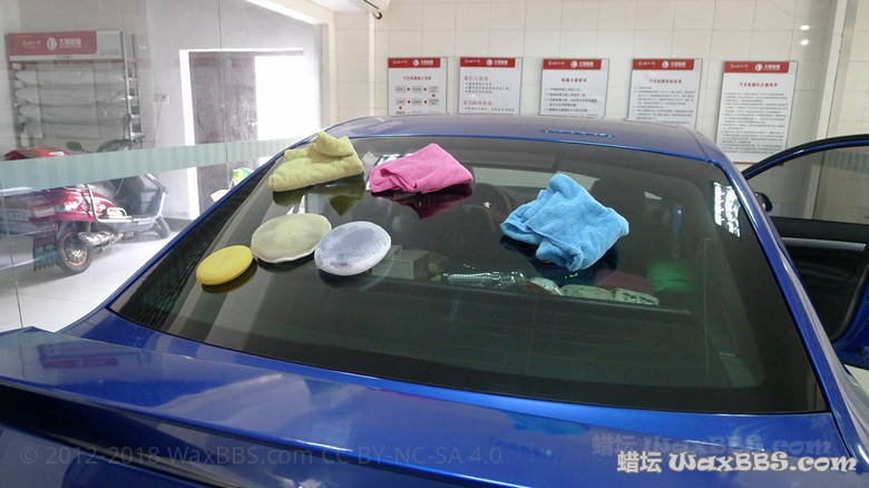

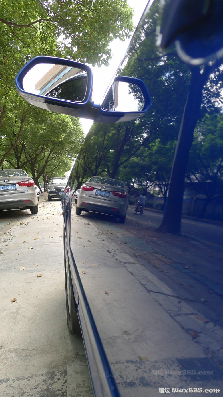

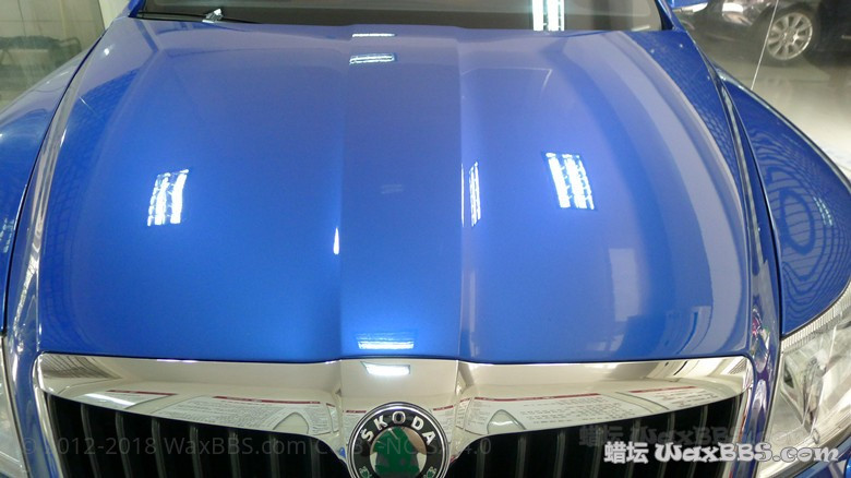

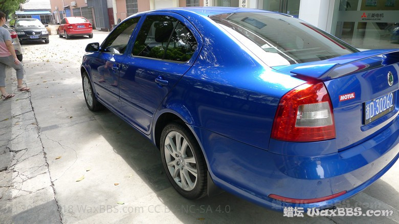

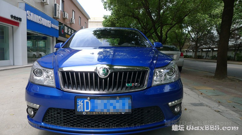

[font=微软雅黑]第二天[/font]
[font=微软雅黑]主要工作为擦去漆面上在固化期间所附着的室内落尘和上棕榈蜡[/font]
[font=微软雅黑]
[/font]
[font=微软雅黑]第二天完工,开回车库的时候遭遇空调水袭击,惨[/font][font=微软雅黑]
[/font]
QQ图片20130807145101.jpg [font=微软雅黑]
[/font][font=微软雅黑]
[/font] IMG_3010.JPG

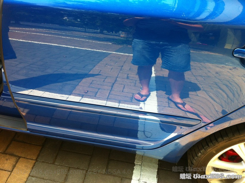

糖果在不抛的情况下 车漆能保持这样 真的非常赞,
顺便问一下 UQD跟UQW效果哪个好?美光三合一清洁蜡跟DODO这款清洁蜡 哪个效果好
张XX的细节刷三件套实惠啊 ,我是用美术油画刷代替的,买了十多种用来处理细节
顺便问一下 UQD跟UQW效果哪个好?美光三合一清洁蜡跟 ...
美光三合一没有用过,据大连兄反应一般。
我打算有机会买一个液态的试试。
不过我还是喜欢纯清洁蜡,不喜欢带上蜡功能的。
