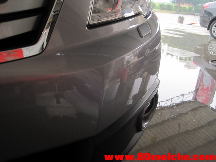

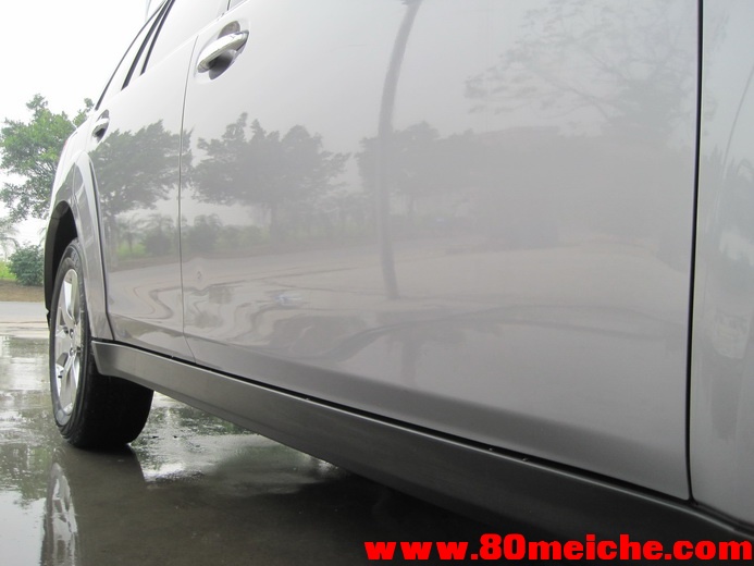

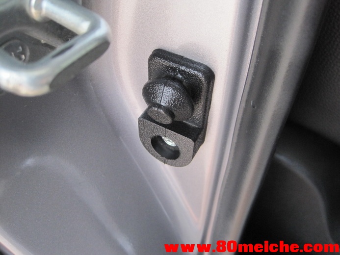

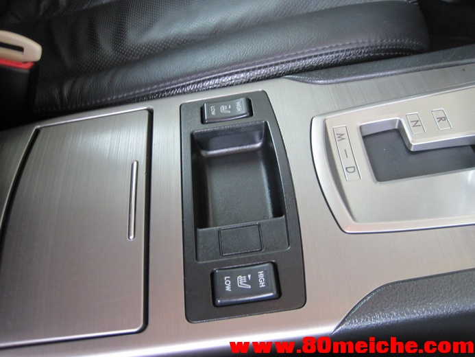

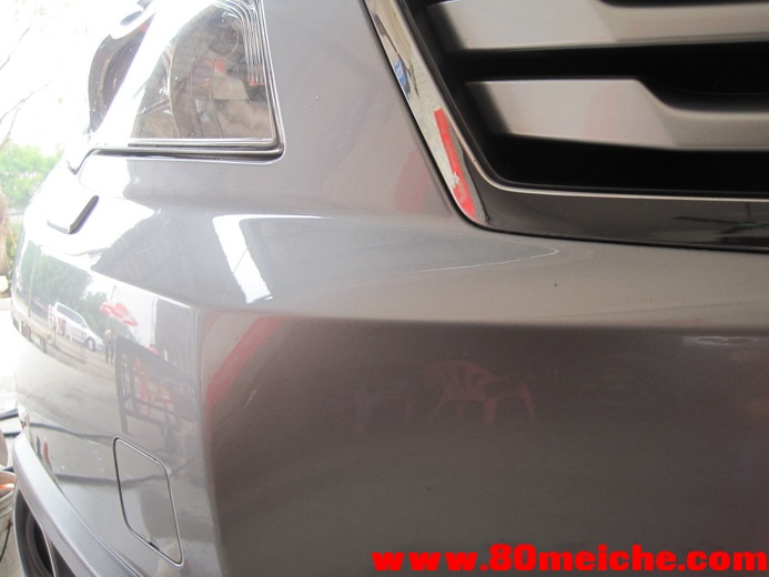

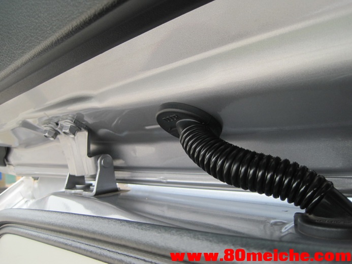

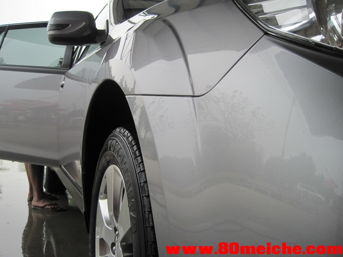

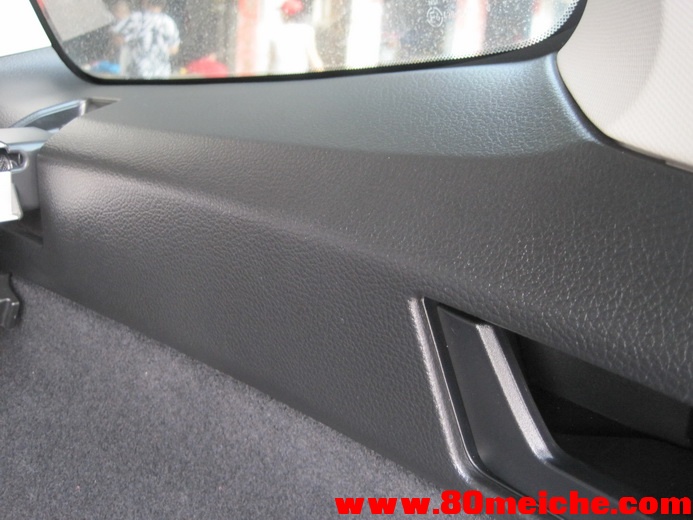

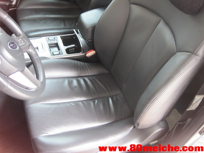

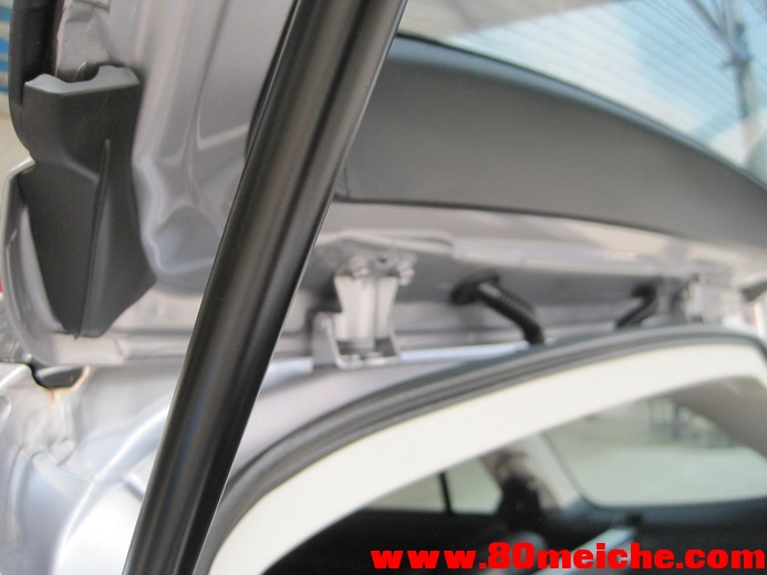

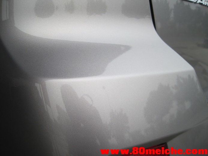

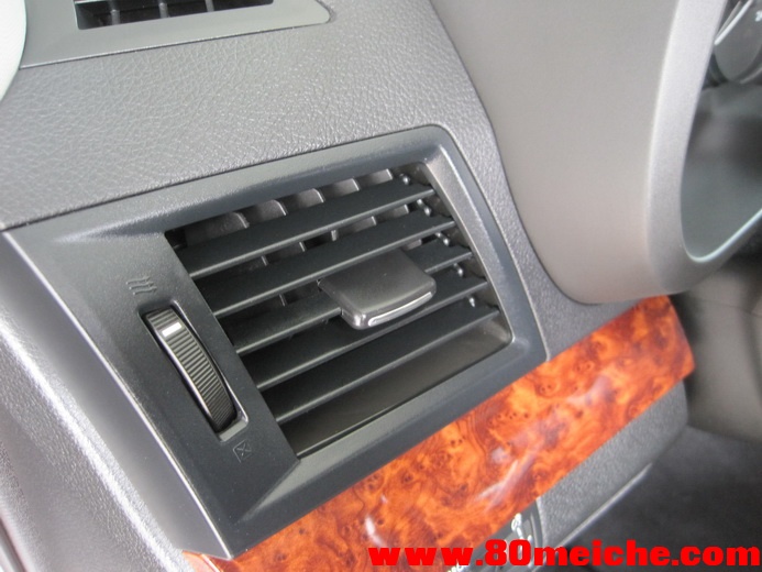

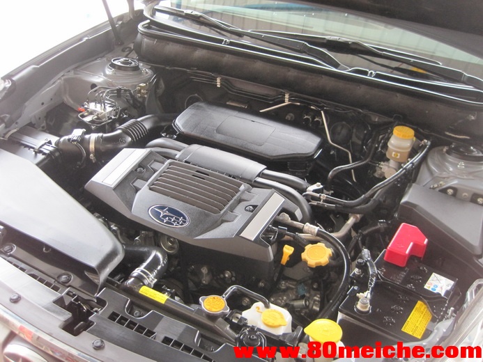

SUBARU银灰OUTBACK护理成果

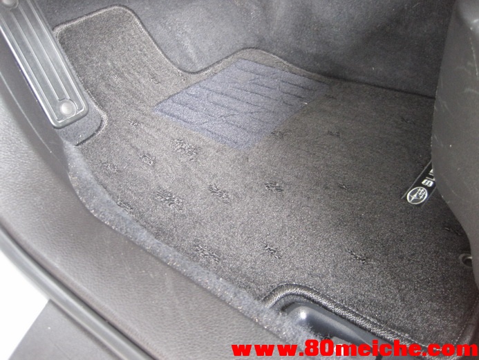

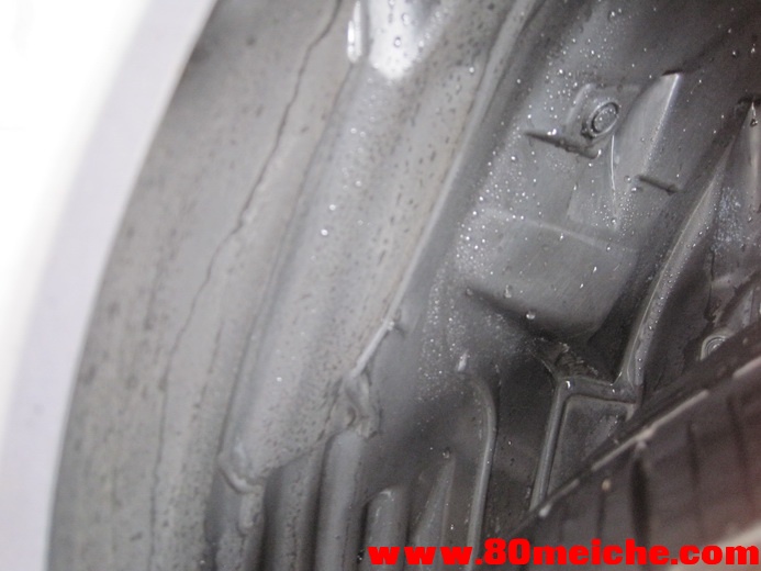

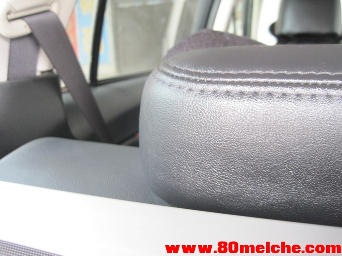

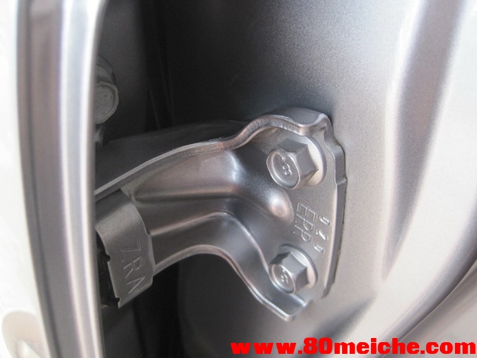

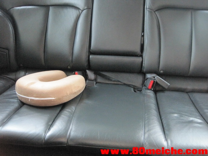

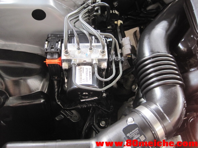

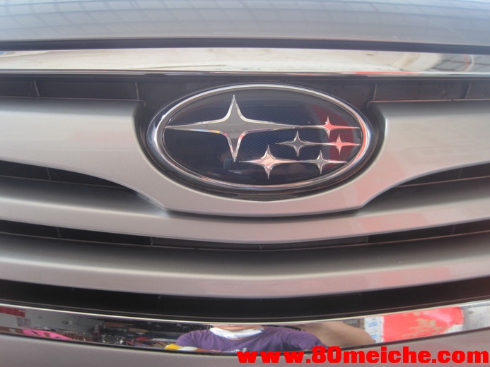

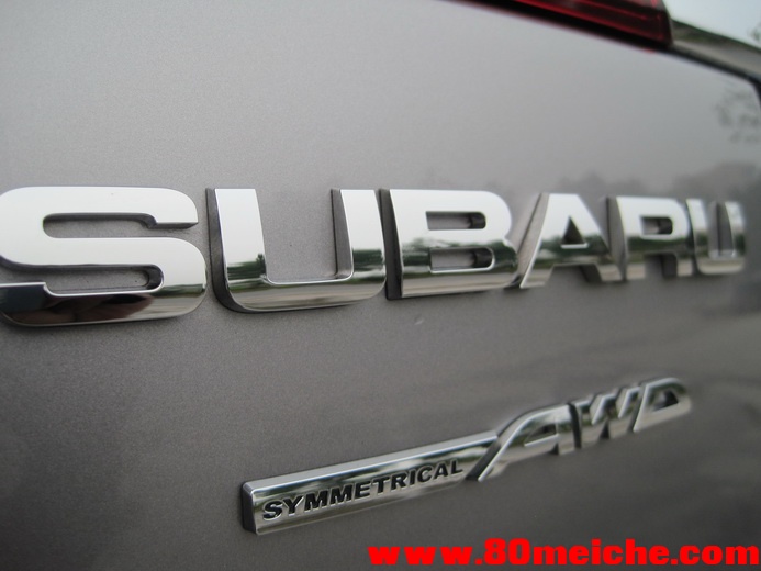

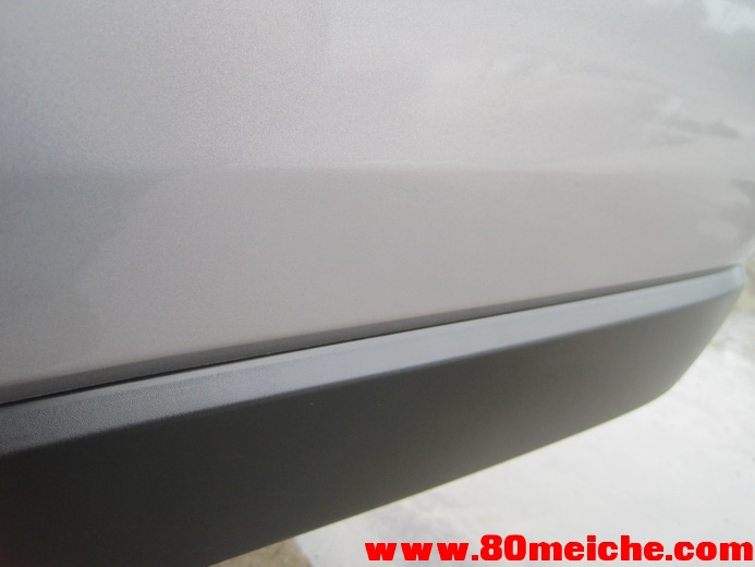

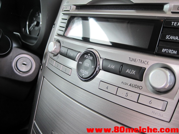

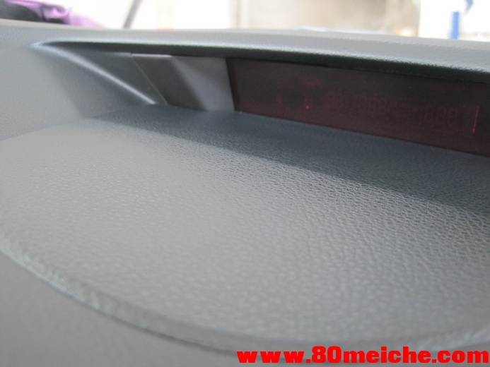

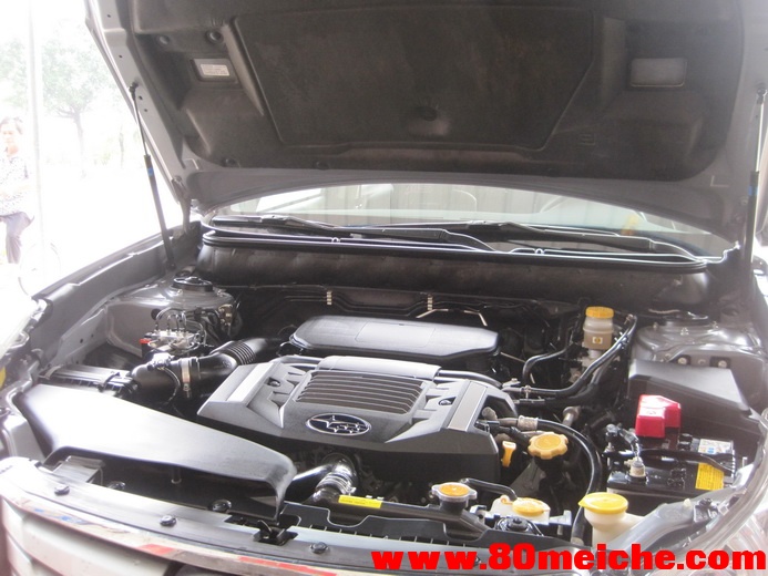

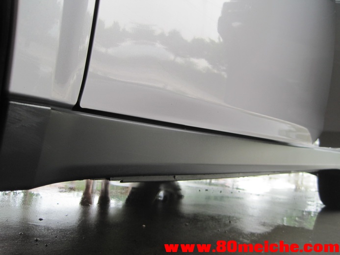

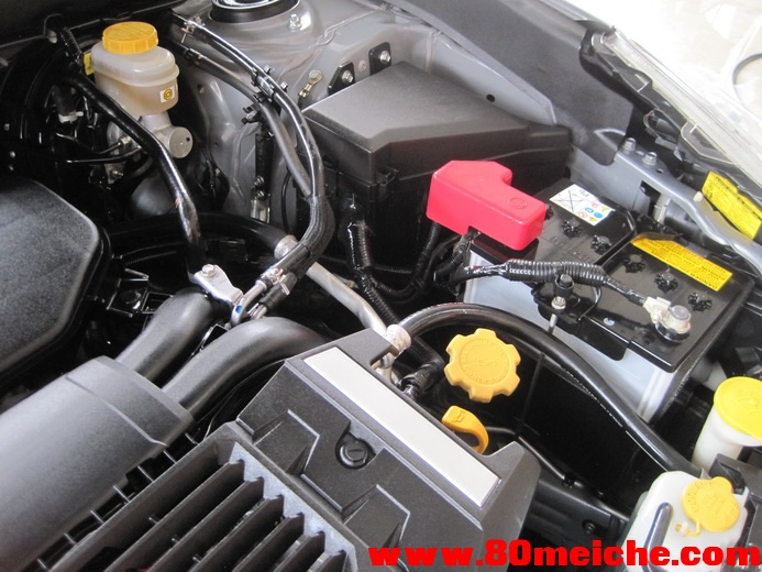

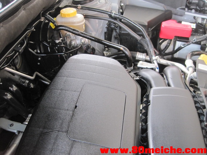

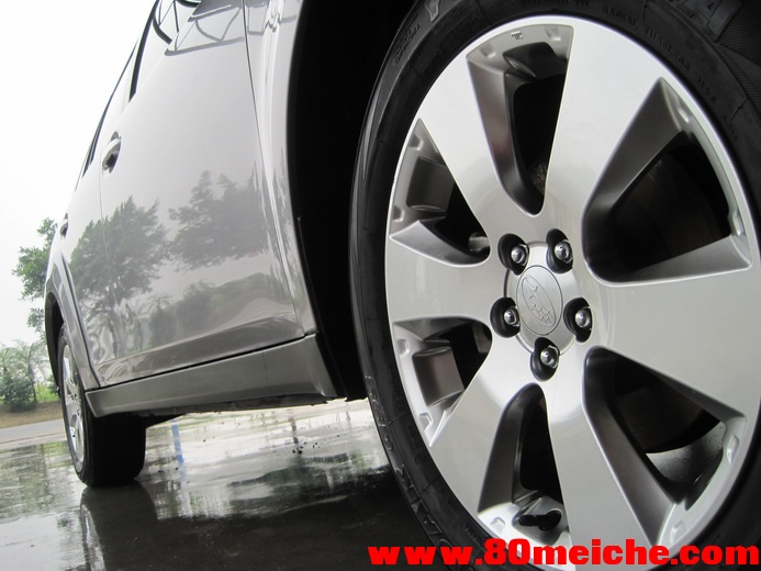

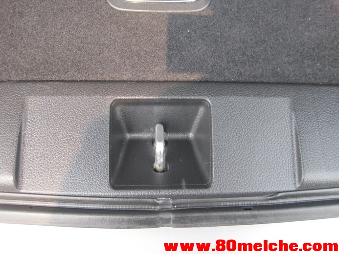

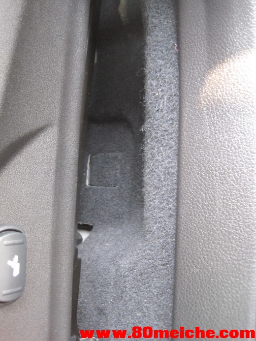

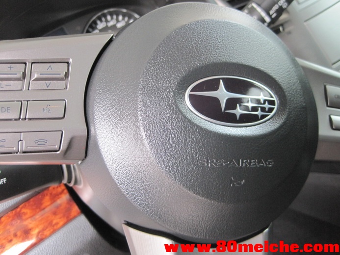

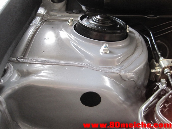

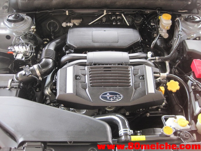

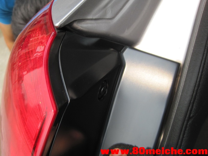

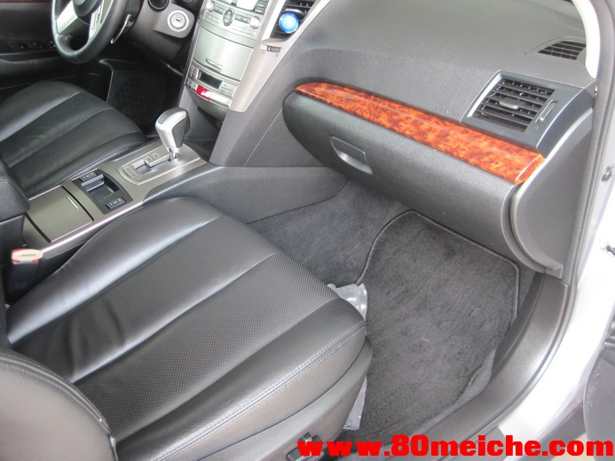

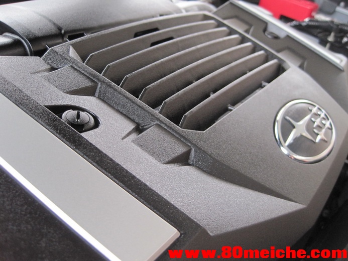

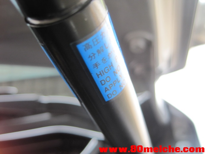

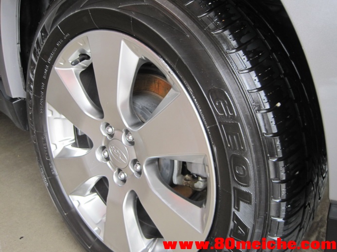

清洁主要药剂用品:Meguiar‘s D10801、D14001、D10101、D13001、M34以及蓝色Joybond粘土
漆面保护:Collinite476
轮毂保护:Finish Kare Hi-Temp wax

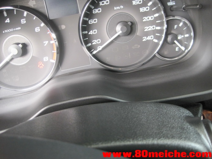

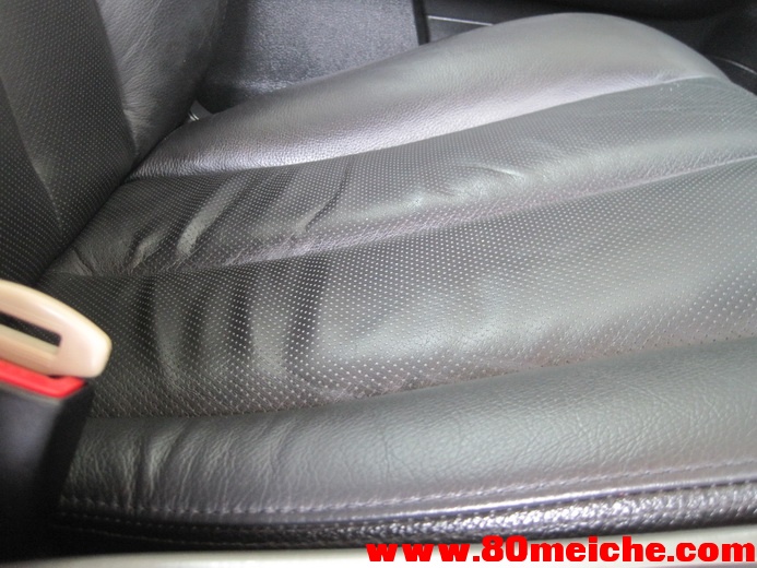

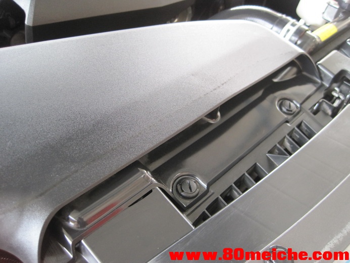

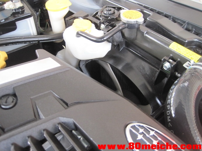

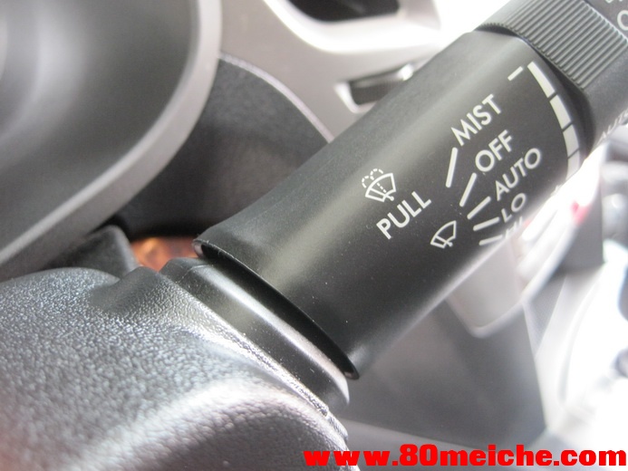

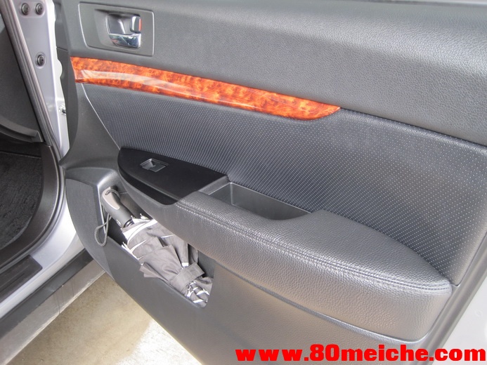

内装引擎塑料皮革保护:Meguiar‘s D17001

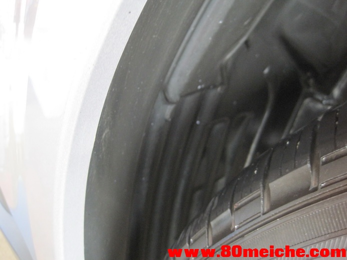

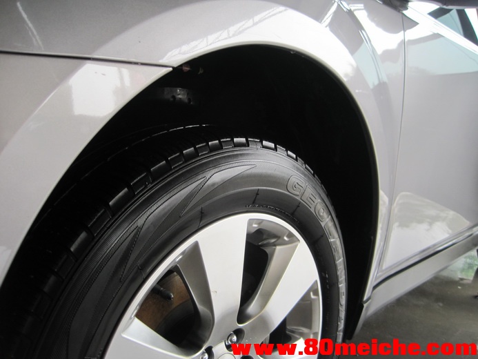

轮胎&轮弧塑料沙石挡板:Meguiar’s D16001
单人施工耗时:3小时
过程没有拍,太多车要处理了。抽了那么一点时间拍照不容易……
大家见谅,下次等小弟我生意淡薄的时候,而且车主又不赶,再慢慢把过程拍个够。

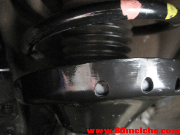

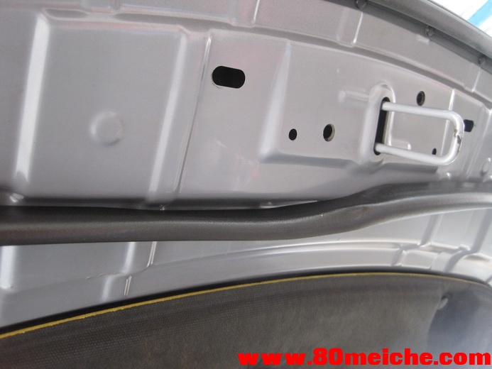

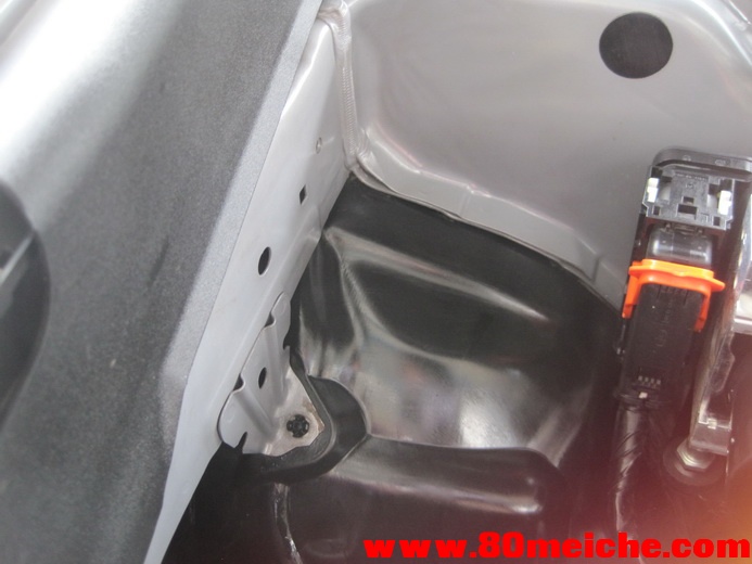

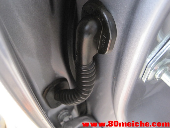

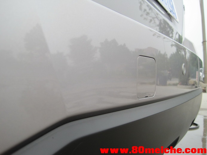

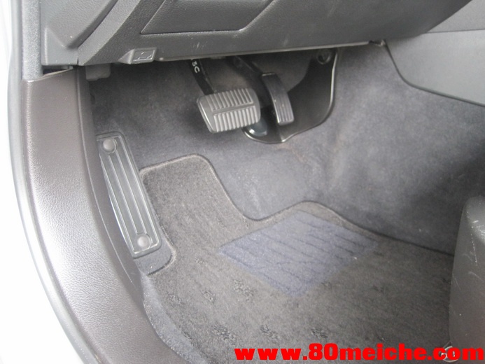

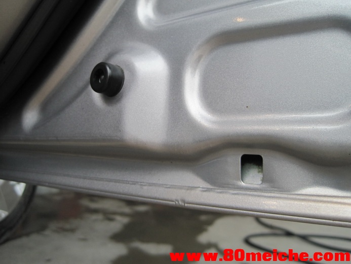

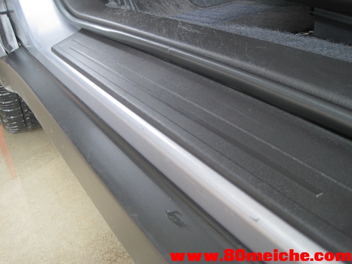

直接跳到成果
我想问,D160也算是轮胎蜡 是吗?还是?
对!轮胎蜡!也是是橡胶塑料上光保护剂,但它不适用于真皮和人造皮革!
那也就是,如果我有了它,既可以上轮胎,也可以上轮弧塑料沙石挡板..如果轮弧塑料沙石挡板上了D160这样就不会那么容易就脏了!挺好的,我去买一罐好了..哈哈..

还有..轮毂保护:Finish Kare Hi-Temp wax 之前你和我提过,但是没提多少内容...我知道这款蜡挺耐高温的..如果上在胎铃上,光泽如何?
zhusi008 发表于 2012-10-5 00:49
呵呵,谢谢!其实也是一个爱好啦!有些人就只是认为汽车就是用来代步而已!
而我是觉得车子不单是来代步 ...
好一个艺术品!难道不是么?要不是为了美观,汽车厂家搞那么多样化的车漆喷涂一台闪亮亮的车,单单为了防锈?肯定不是的……
那个打轮圈的蜡,其实亮度不怎么样……不属于增艳的那种蜡,属于持久型的密封性产品。具有固化后耐洗的特点,不过下蜡之后12小时内忌水气……
