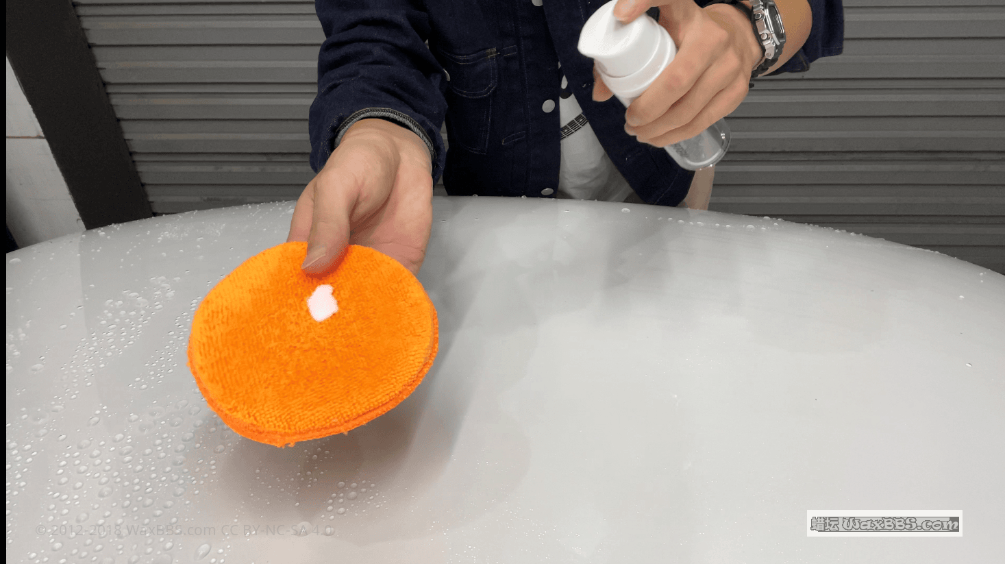

用到的工具是一个毛巾块,当然蜡棉我觉得也没问题。
机盖上稍有一些水,问题不大。由于只在半个机盖上施工,我只在毛巾块上按压了两泵。
用打圈的方式均匀的涂在漆面上,一开始会担心是不是药剂挤得有点少,但施工的时候发现两滴完全没问题,延展性很好。
上完以后直接就可以下掉了,当我下的时候我发现半个机盖两泵的量还是有点多了,下的时候阻力明显,会有一些难下。
