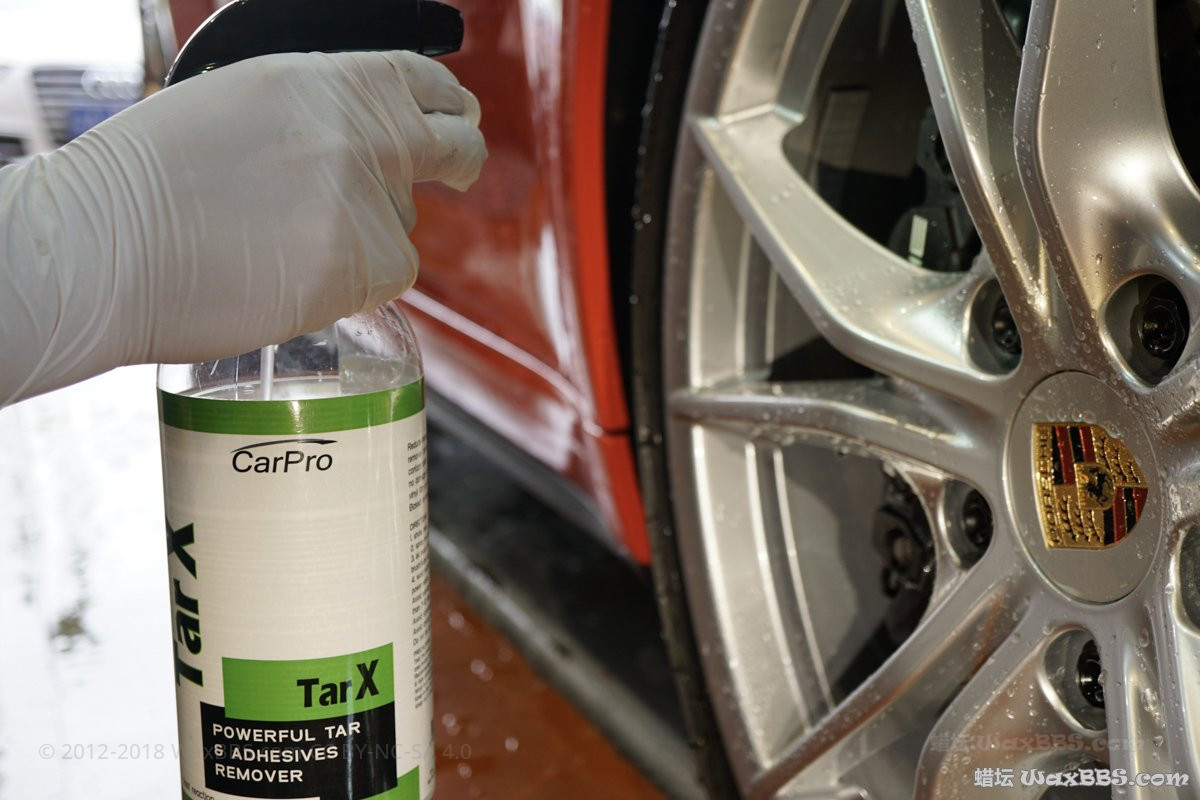

车身下部很容易附着柏油 如果不及时清除可能会渗透到色漆层。

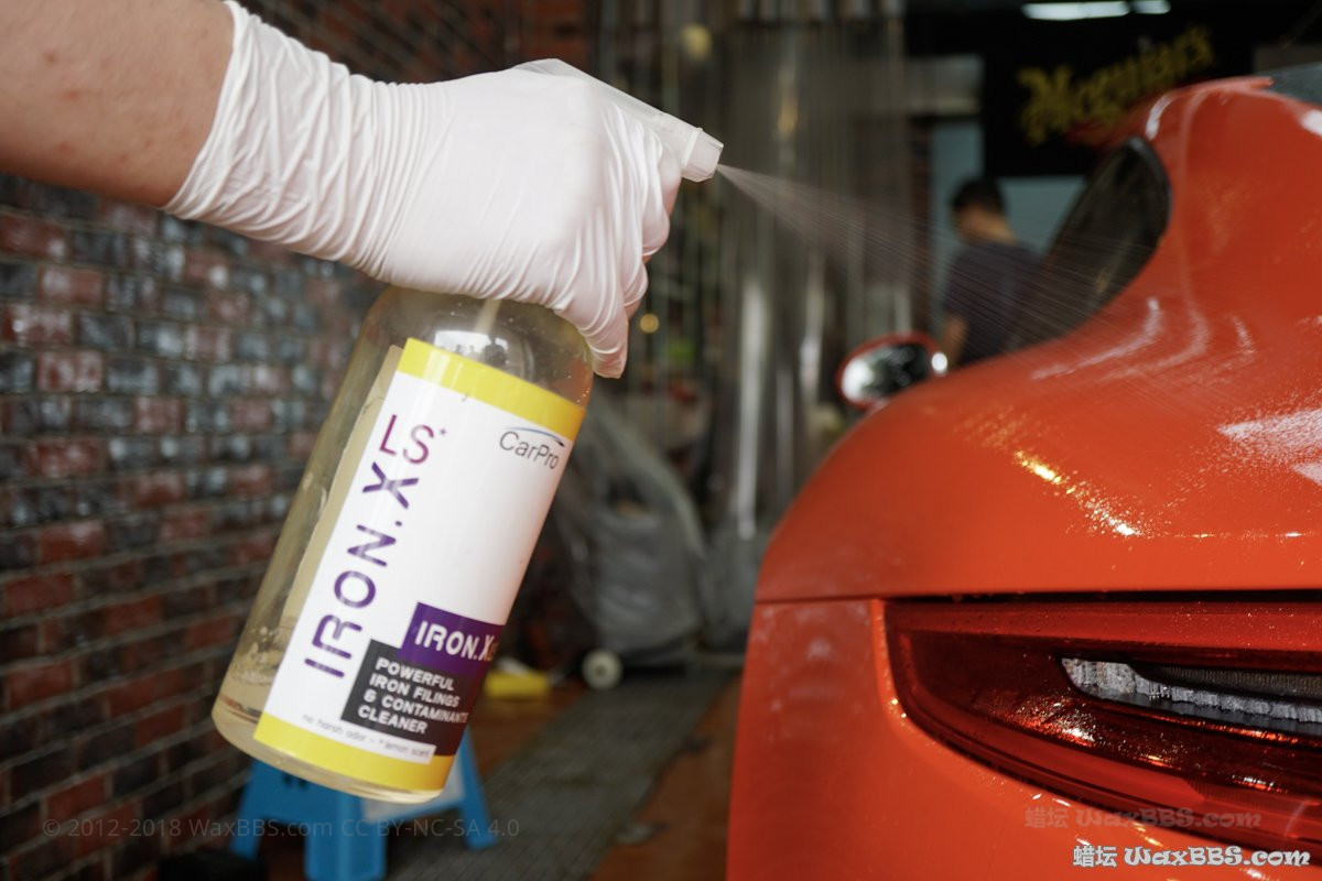

Carpro的TarX效果拔群,气味也比同类产品更温和。
IRON X也是同样好用

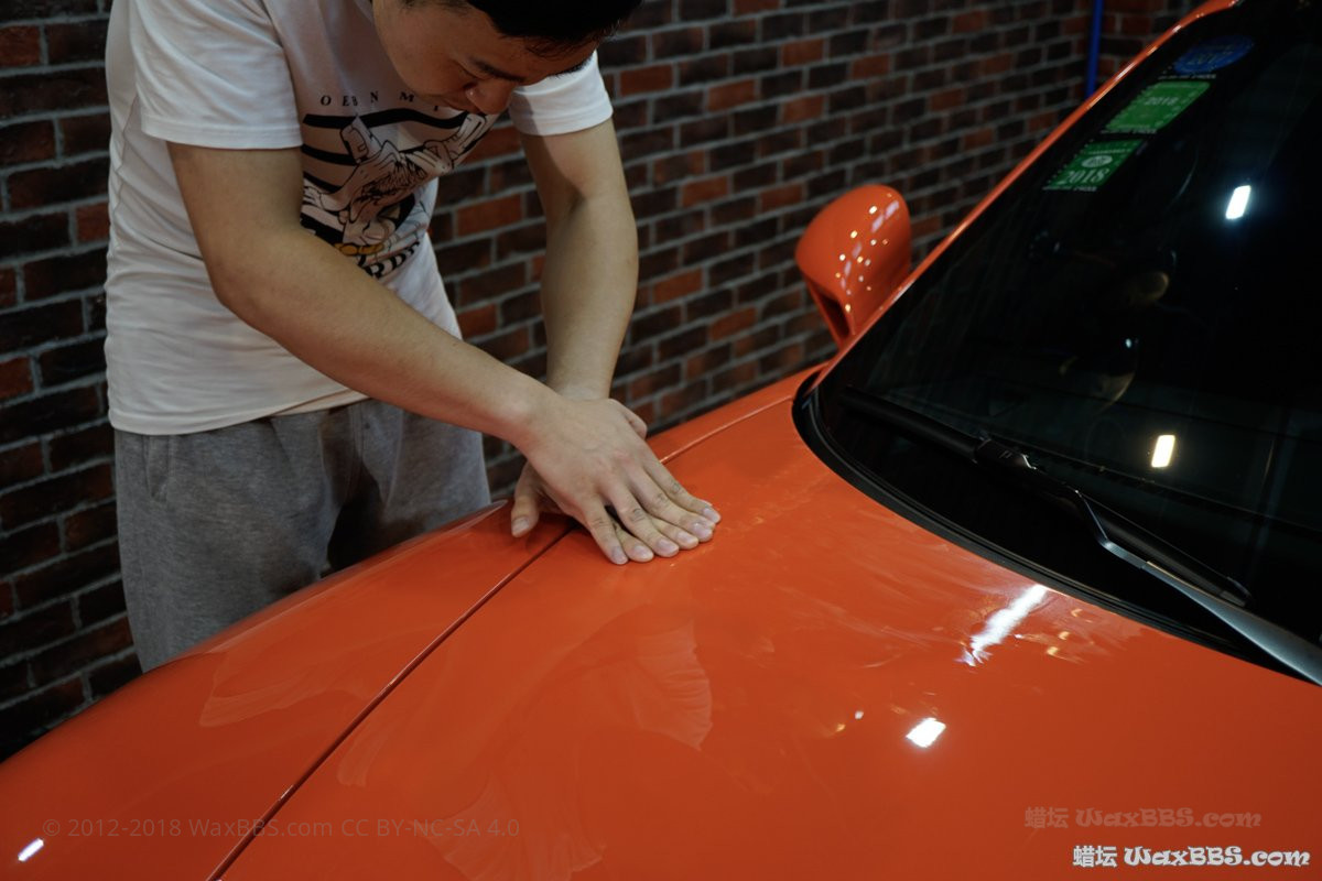

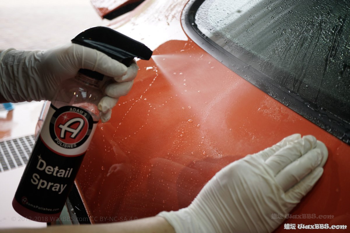

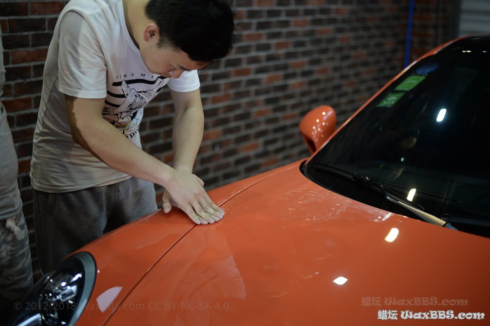

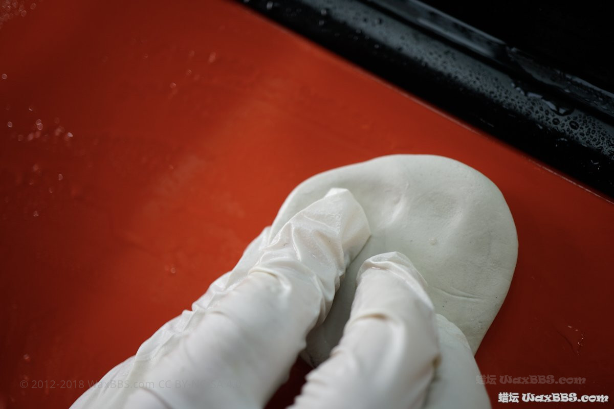

柏油、铁粉去除完毕之后接着跑黏土,使用Adam`s的当家产品Detail Spray作为润滑剂配合自家黏土施工。

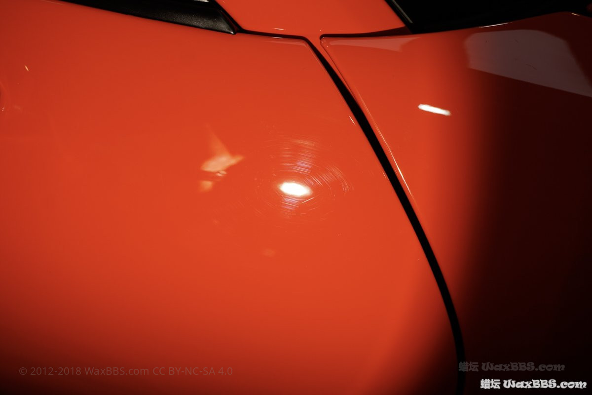

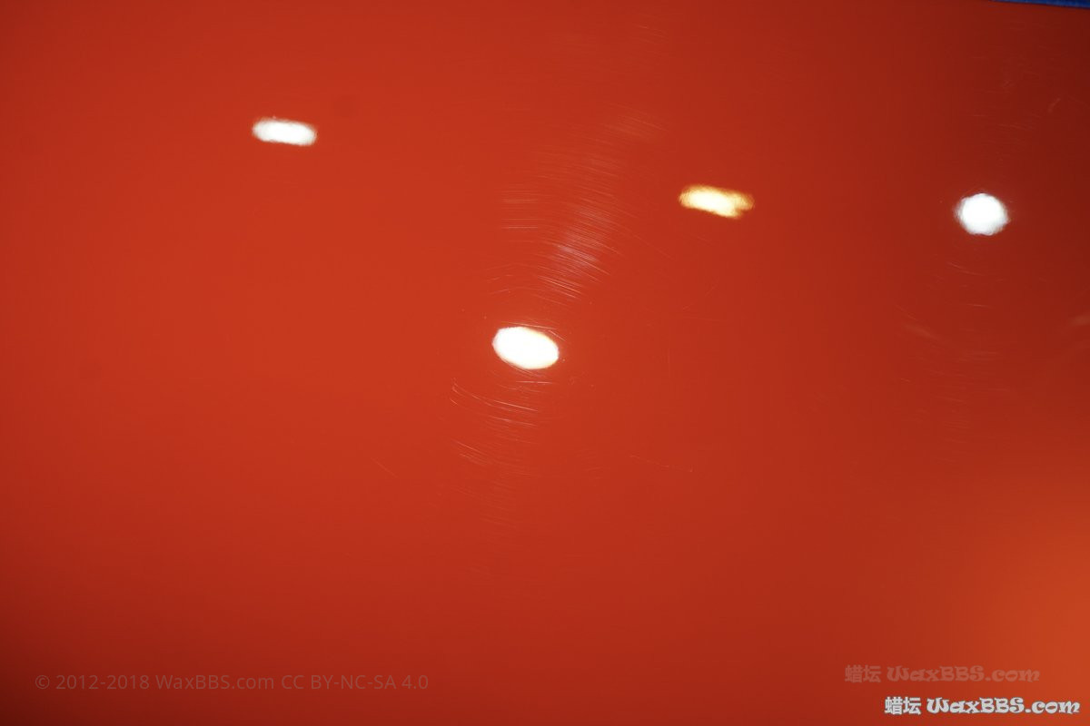

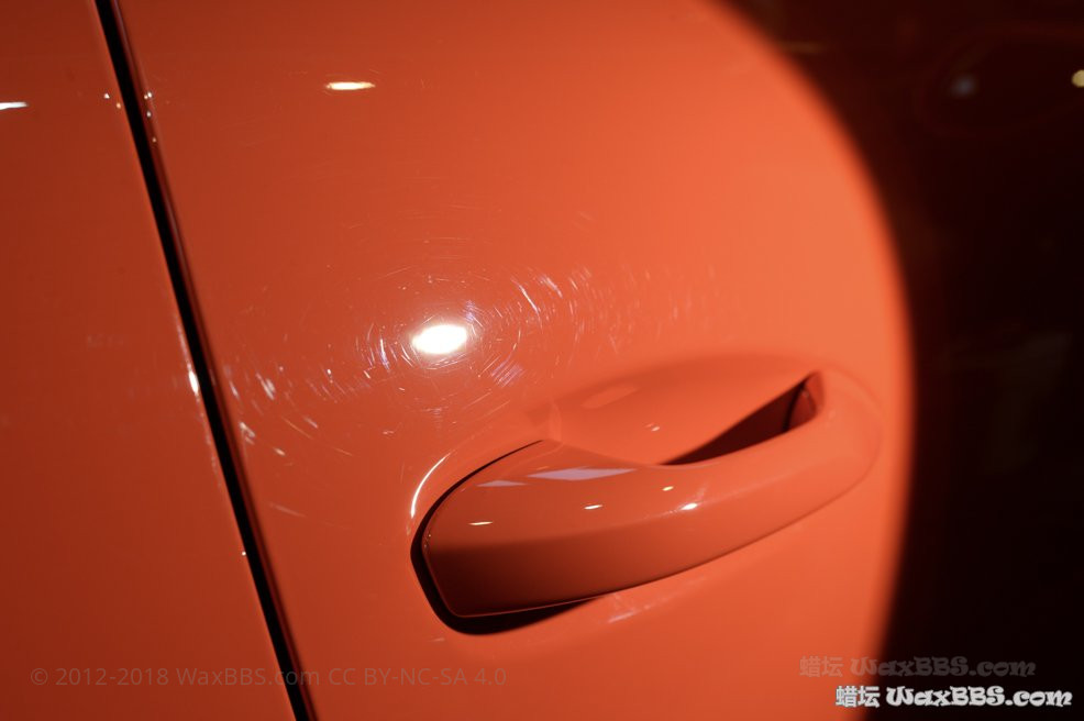

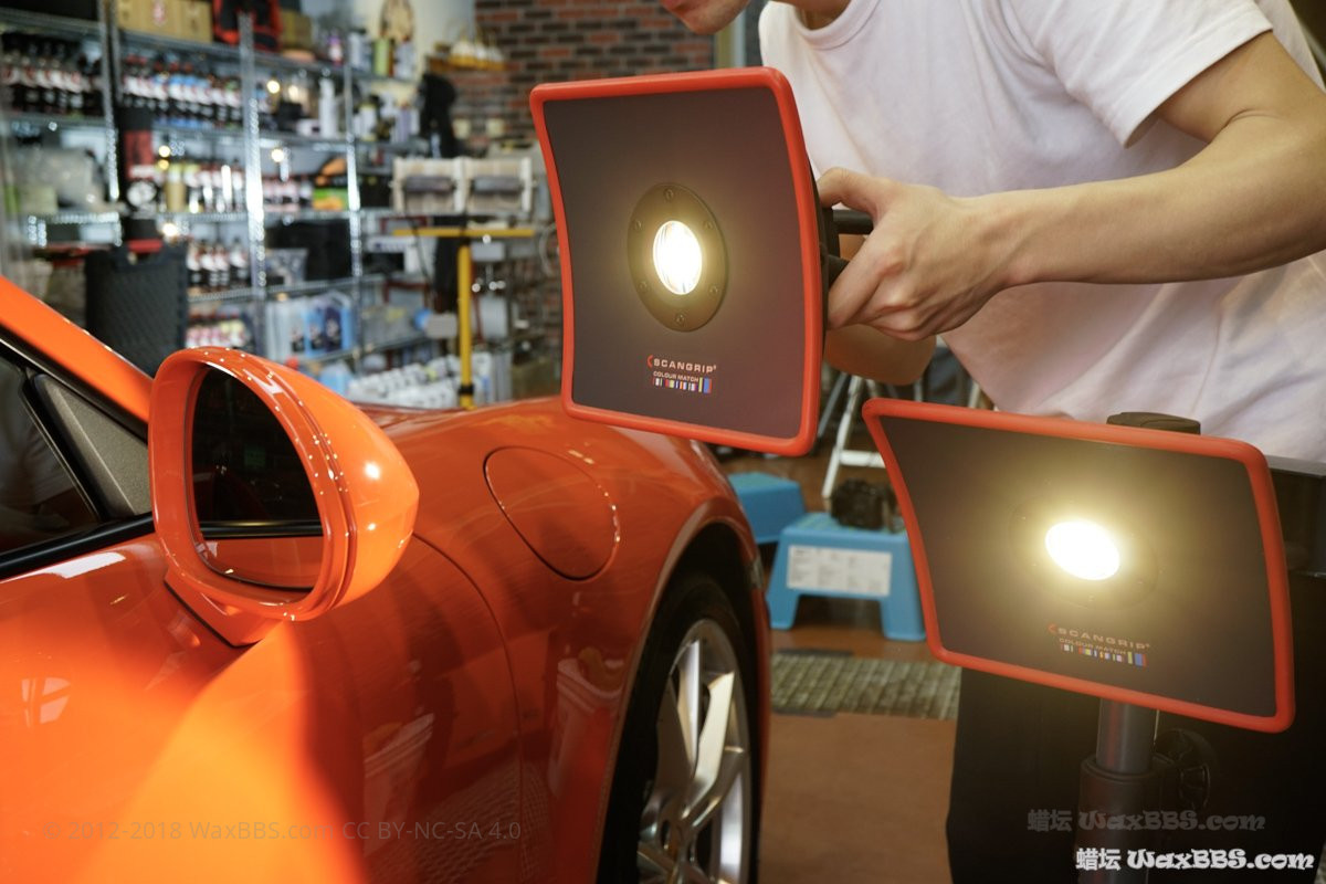

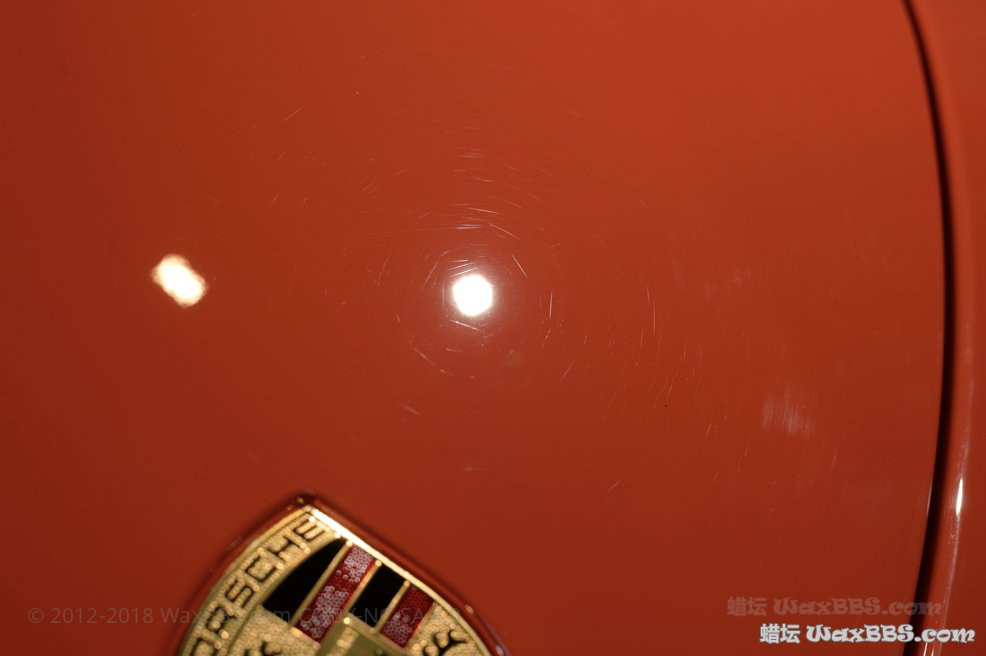

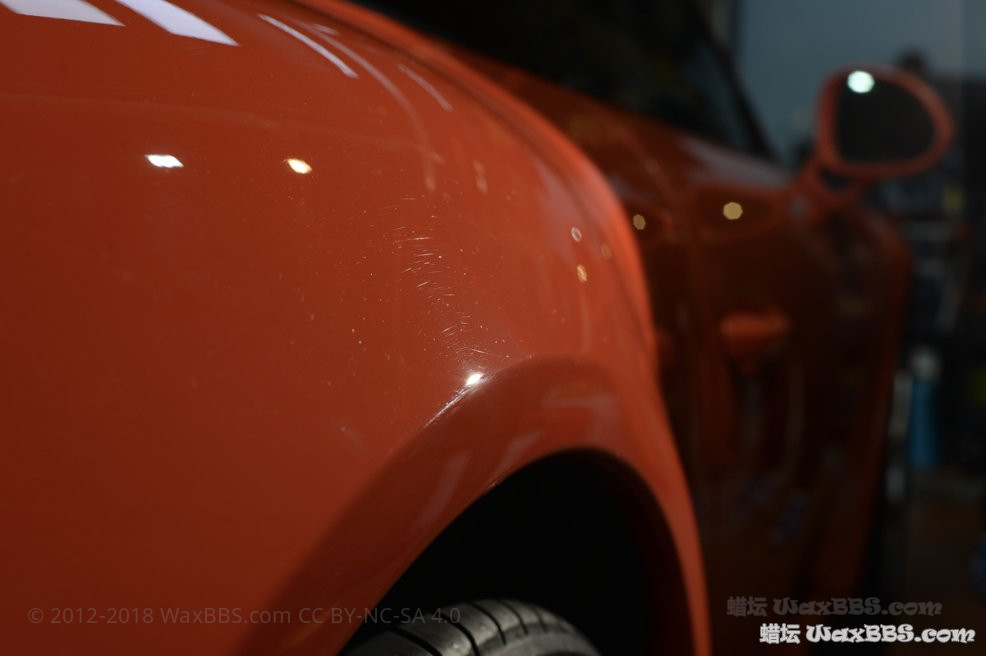

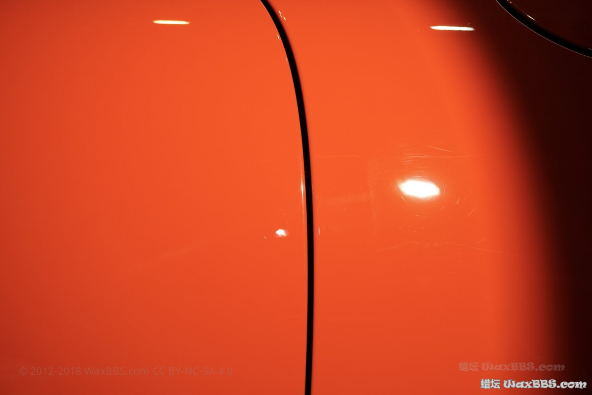

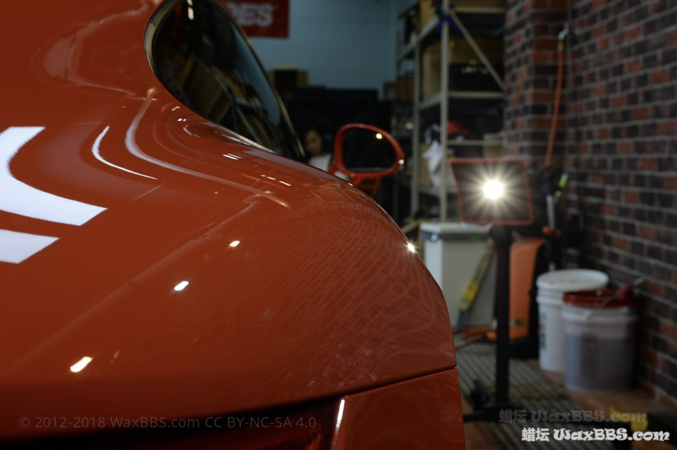

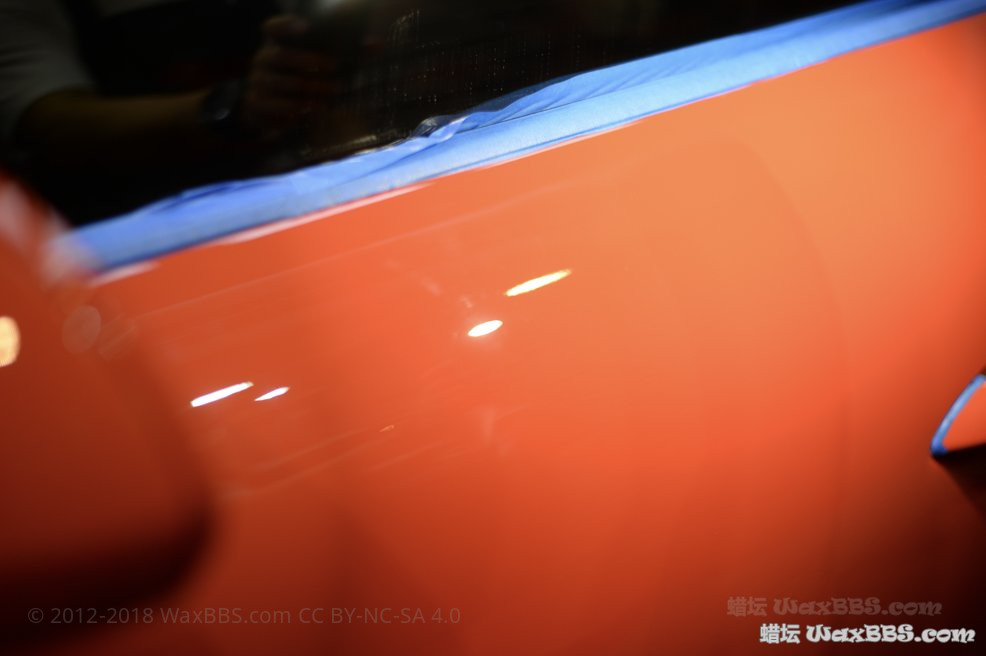

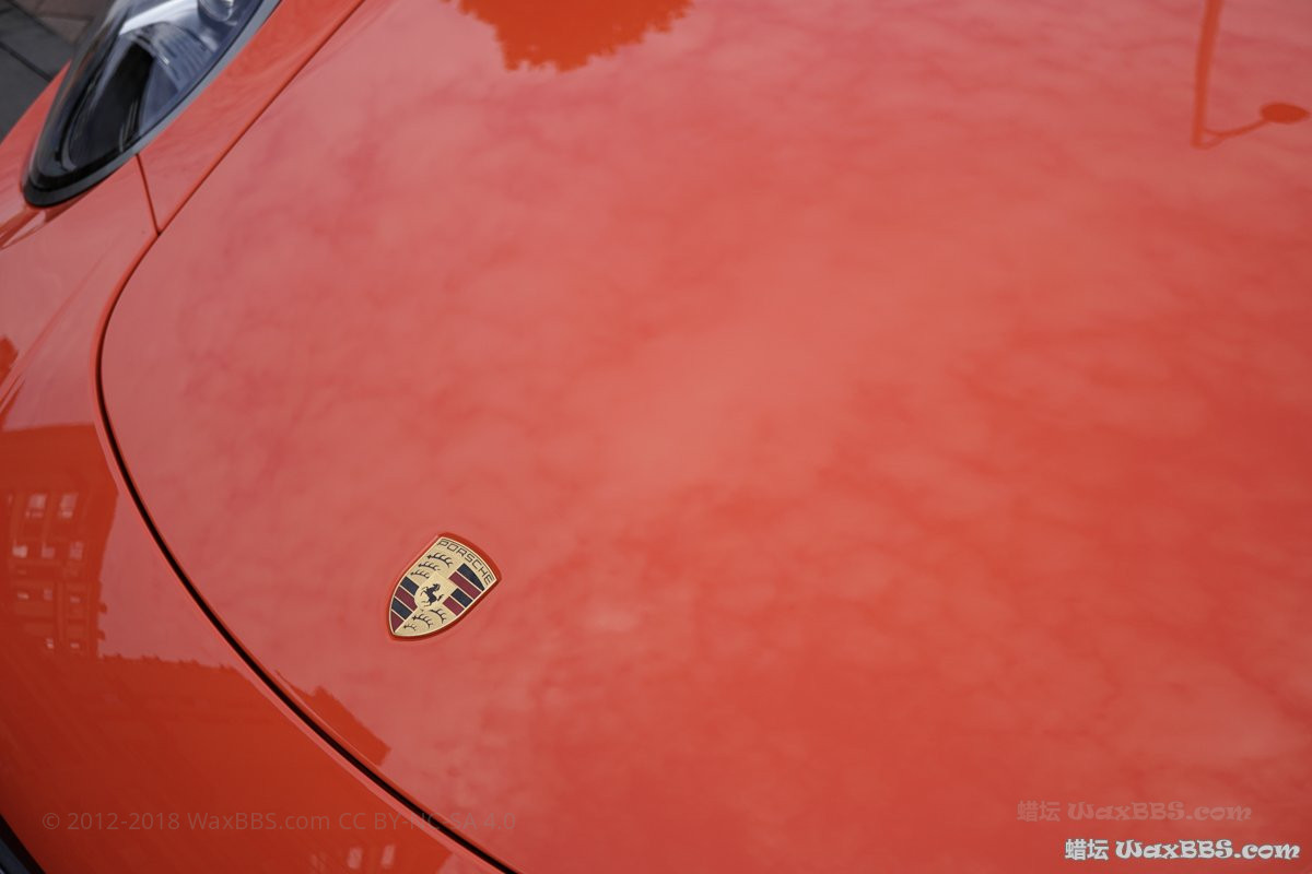

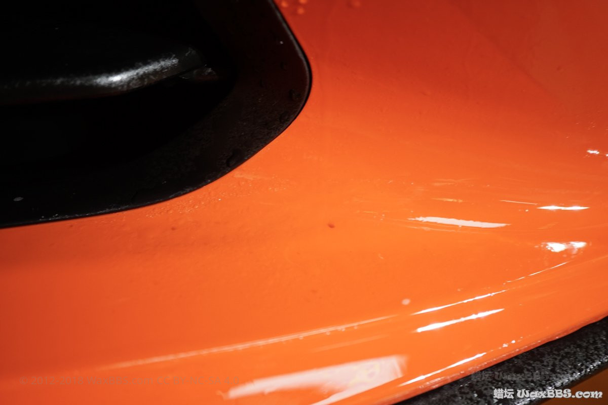

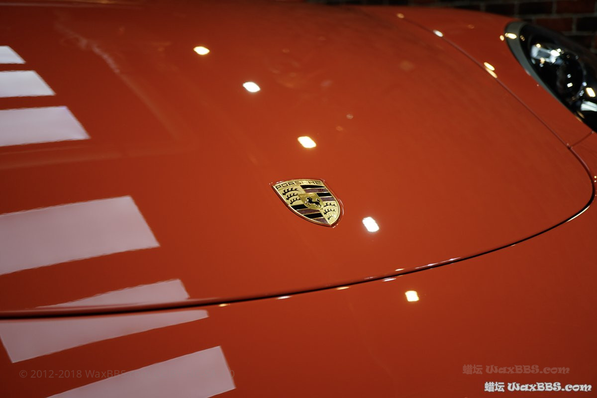

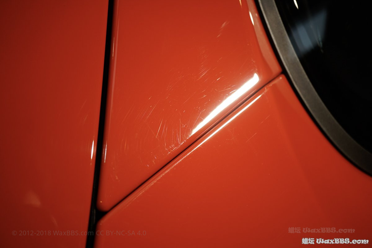

漆面深度清洁完毕,使用SCANGRIP色差灯检查漆面状况。可以看到全车漆面有大量的太阳纹,而且深度不浅,处理起来也是花费了许多工时。

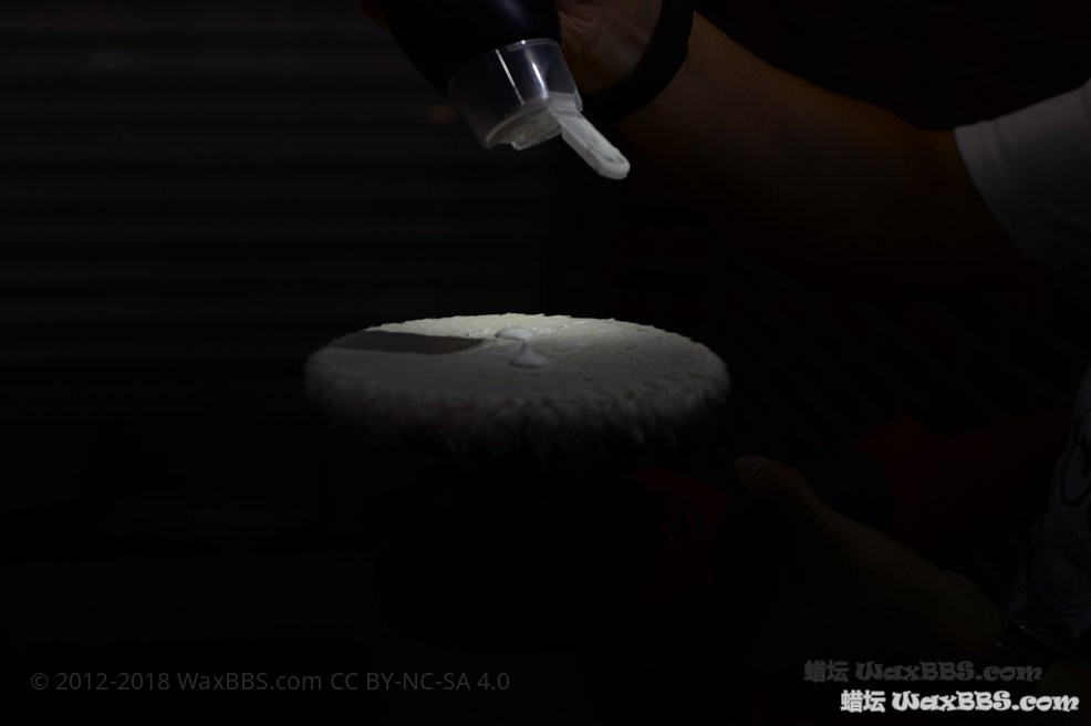

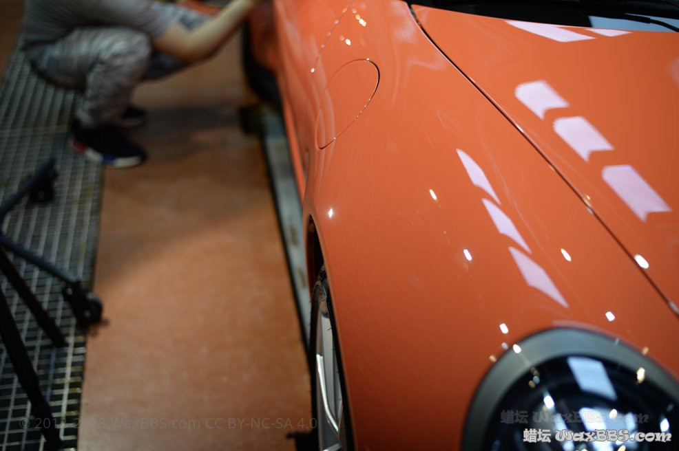

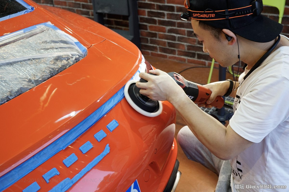

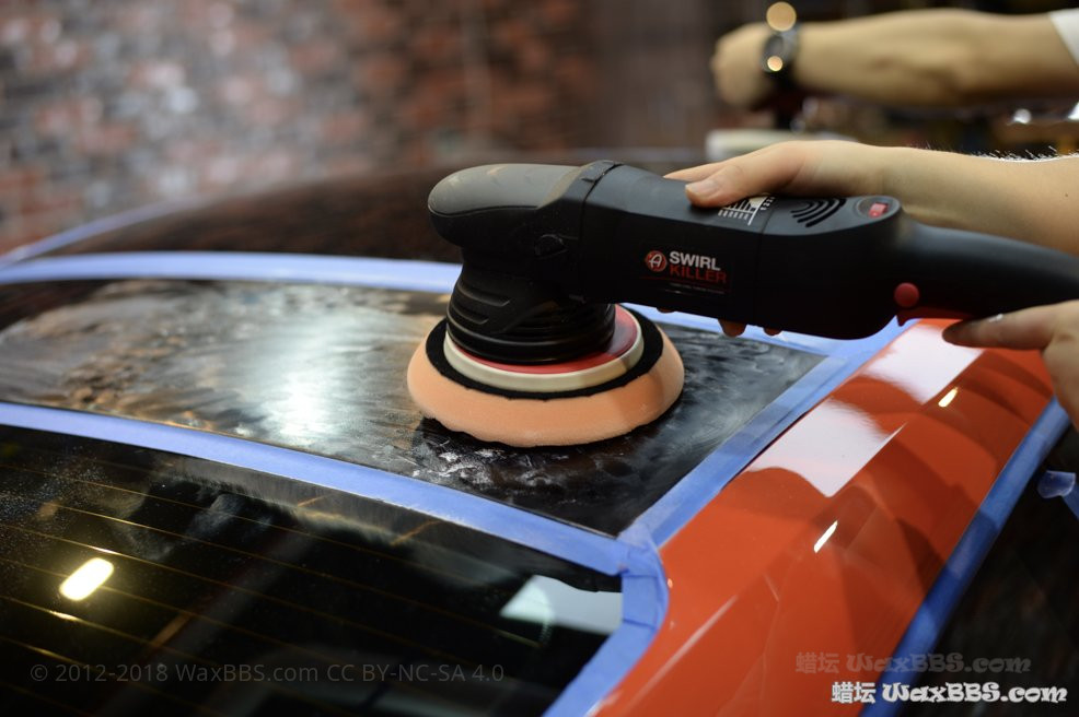

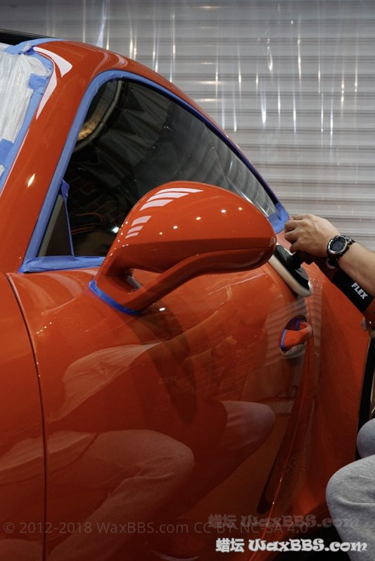

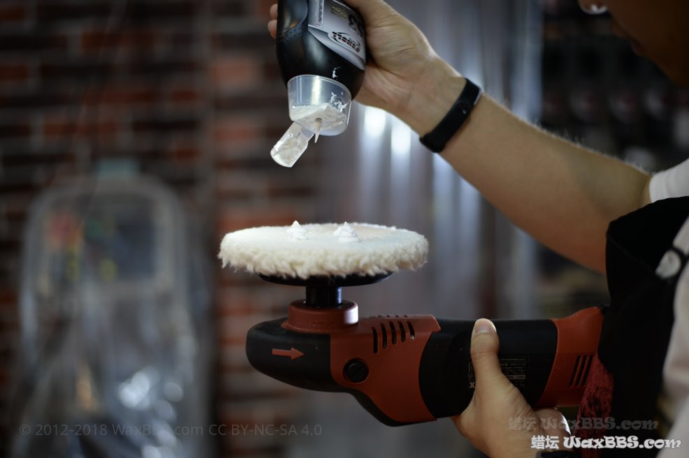

使用Scholl的S3和S30+作为研磨剂,配合FLEX和Adam`s抛光机对漆面进行修复。

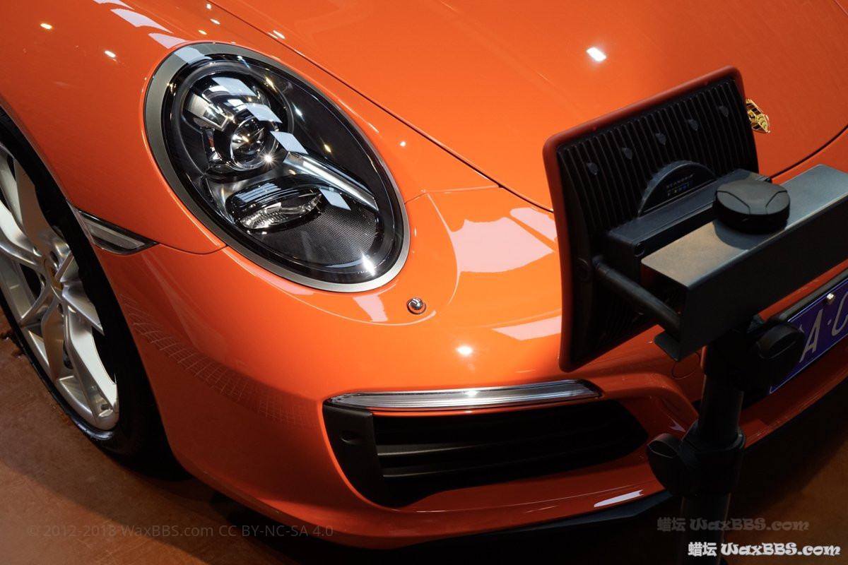

SCANGRIP的色差灯套装对抛光非常有帮助,与日光相同的色温和95的显色指数使那些在普通光源下并不明显的漆面瑕疵原形毕露。

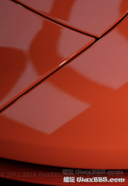

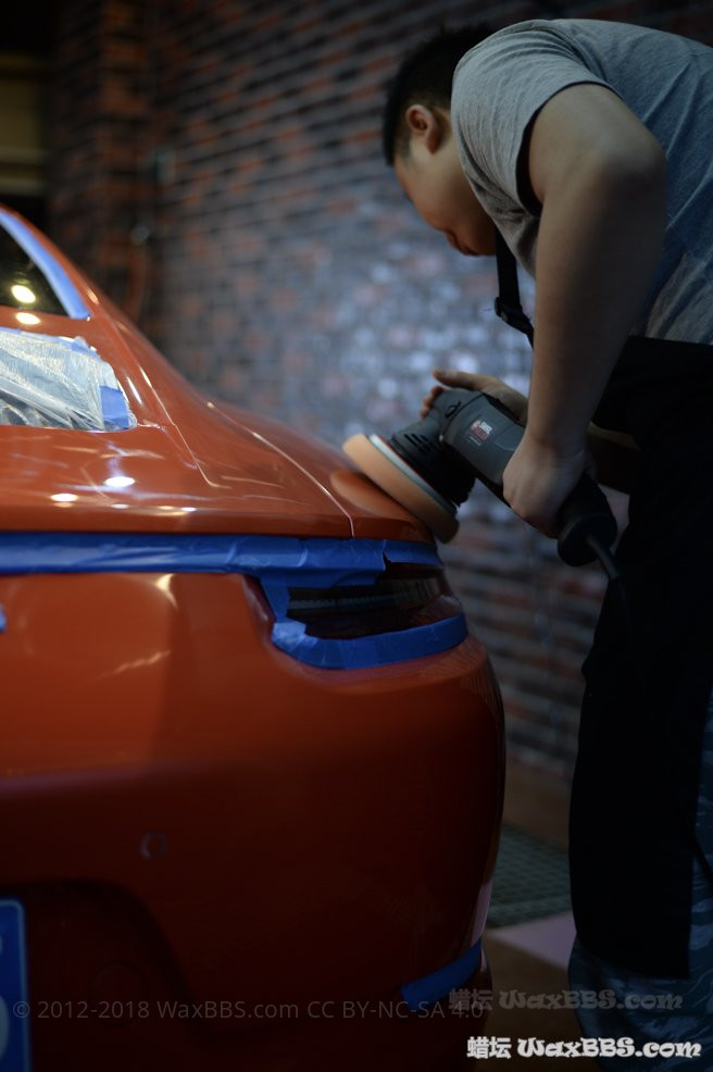

抛光、检查、再次抛光、再检查,如此反复,直到划痕被修复。这个过程对施工者的体力和精力都是一个巨大的考验,没有责任心的话是很难做到从一而终的。

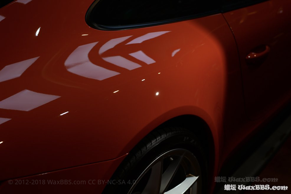

经过数十小时,抛光终于完成,再次洗车并脱脂。

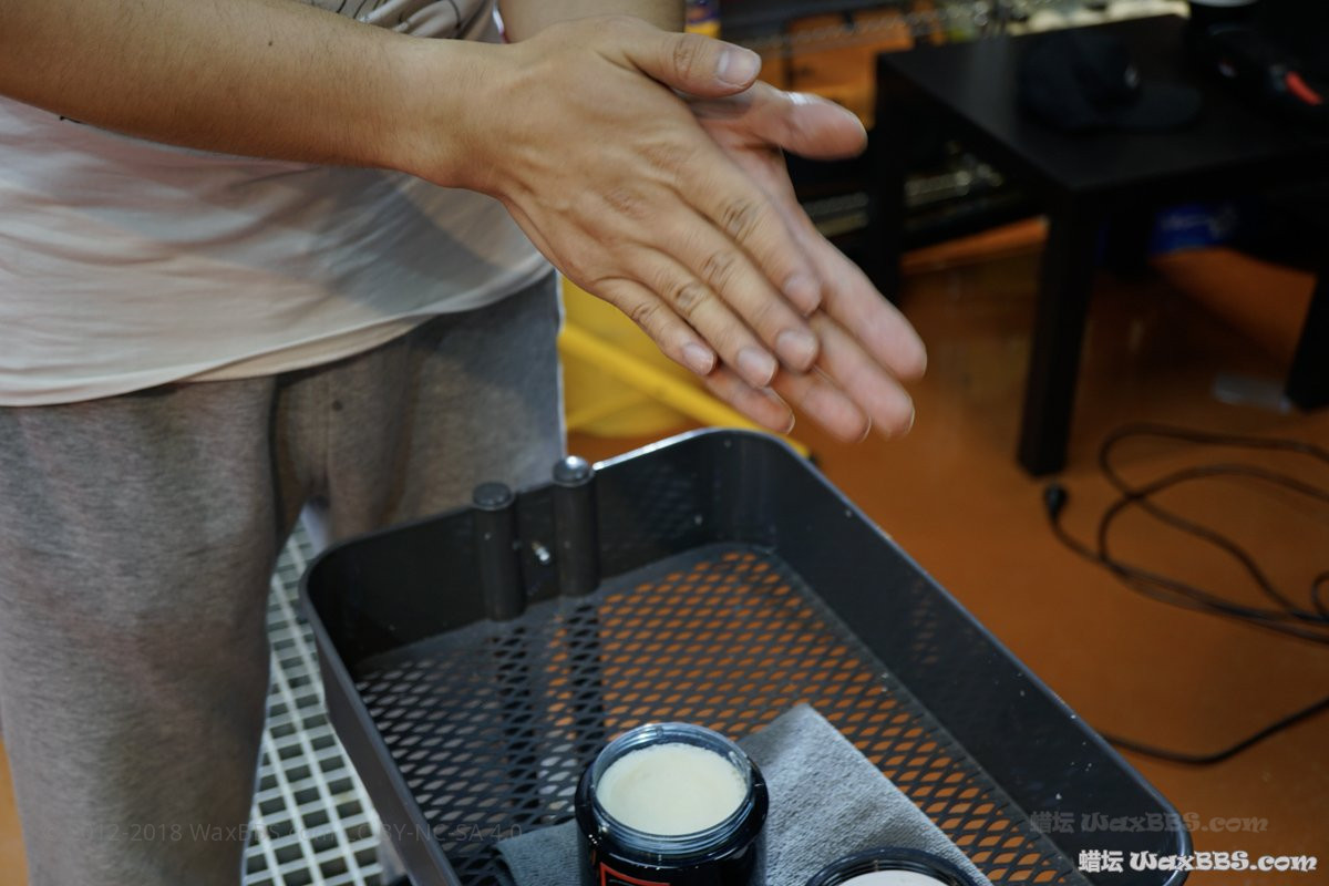

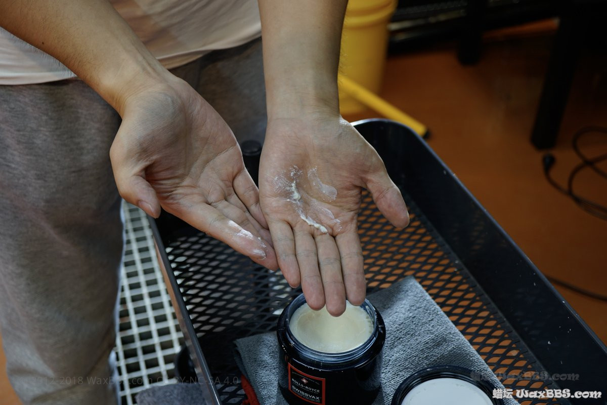

SWISSVAX ROLLS-ROYCE 蜡就位。
看腻了ONYX、SHIELD、CONCORSO吗?不来点狠货怎么行?
货真价实的RR定制版。
这样的待遇算得上大保健了吧。

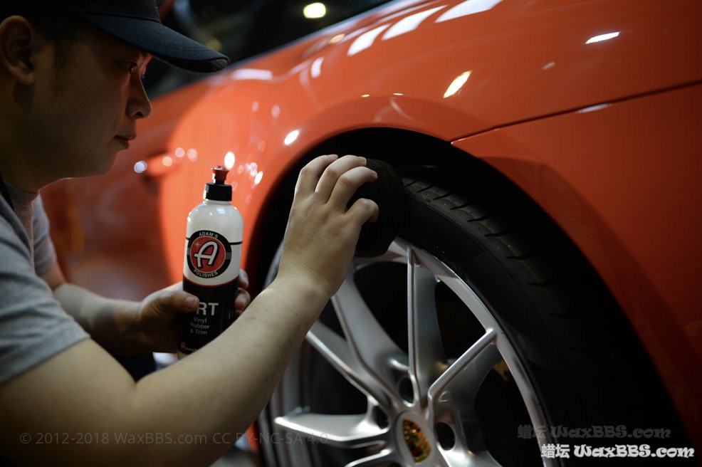

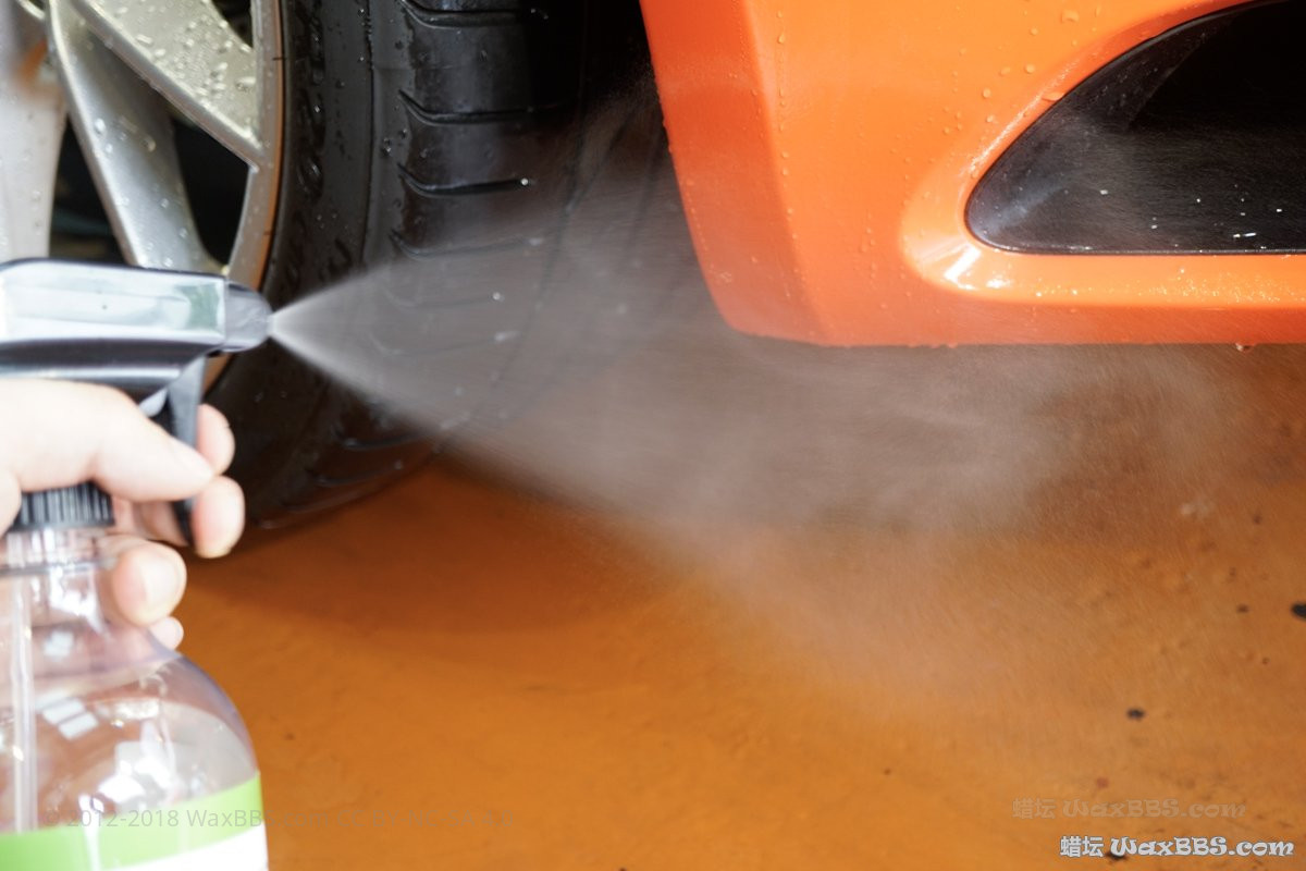

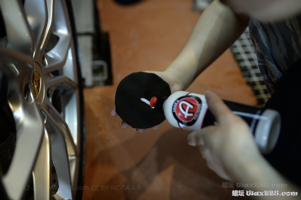

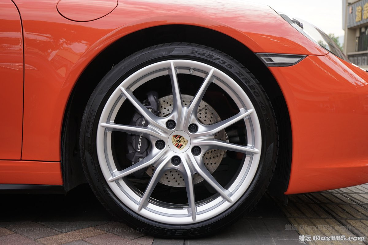

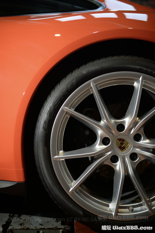

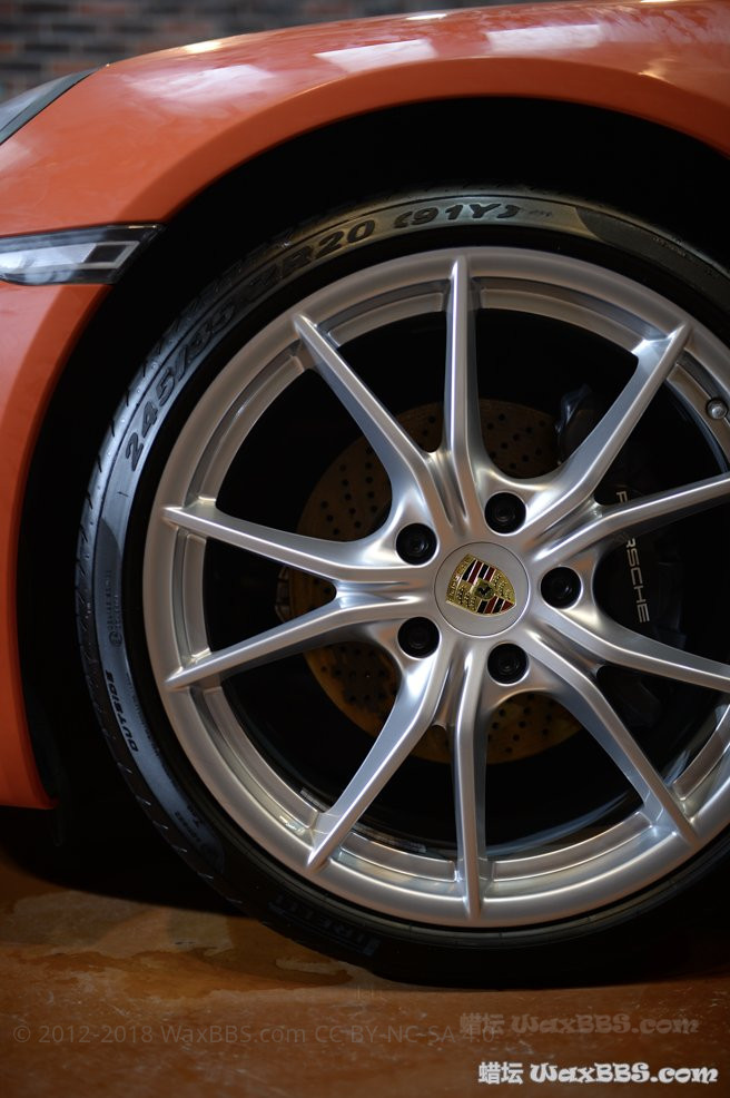

清洁过后的轮胎黯淡无光,同样需要养护。
轮胎轮毂清洁护理三剑客。

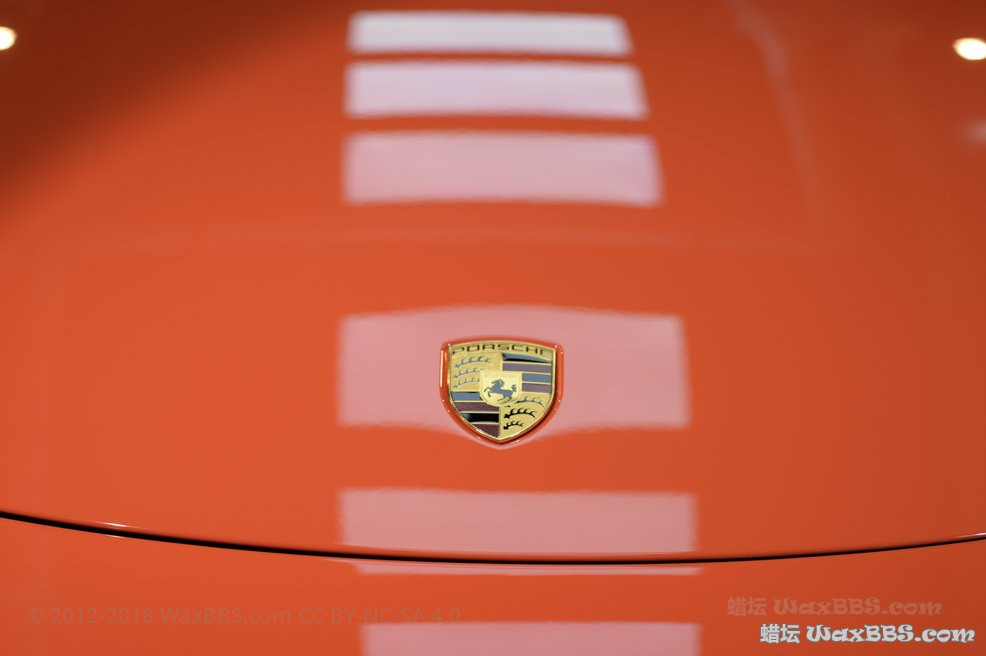

911 梦想之车
