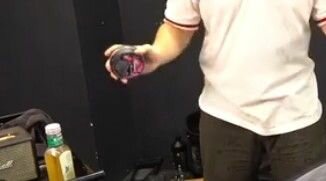

请问这个UP主用的是什么牌子的什么蜡?
victior
2020-06-23
116
东莞
如图,请教,还有,他视频说的打蜡方式比较简单,什么蜡可以用呢?视频地址在这里:https://www.bilibili.com/video/BV1Db411E7gk?from=search&seid=6255571386833895968
Zale
2019-12-30
74
英国品牌,AF雪崩的AF就是Auto Finesse ,他们家蜡主打高端系列
因为有这个AF的打蜡手柄所以比较方便,手柄+不同盘可以有很多功能

有没有理解为什么打蜡要画圈or直线,打蜡应该是越薄越好,打厚了上面的蜡就浪费了,所以打蜡手法上有讲究
举个栗子,史维克斯的蜡比较软,用手掌打蜡把蜡打到薄薄的一层,再抛掉,用量比较省
画圈打就是为了把蜡打薄打均匀
如果蜡比较硬不易涂抹开,画圈打的又省又均匀
如果是容易涂抹开的蜡,就可以直线上蜡,蜡能轻松的延展开
总结下来画圈打蜡是通法,直线打和手掌打的各种手法是有条件下的优法,具体就看蜡的介绍呗
比如这款美光金装棕榈蜡就是画圈打比较适合,画直线的话就不容易涂抹开
