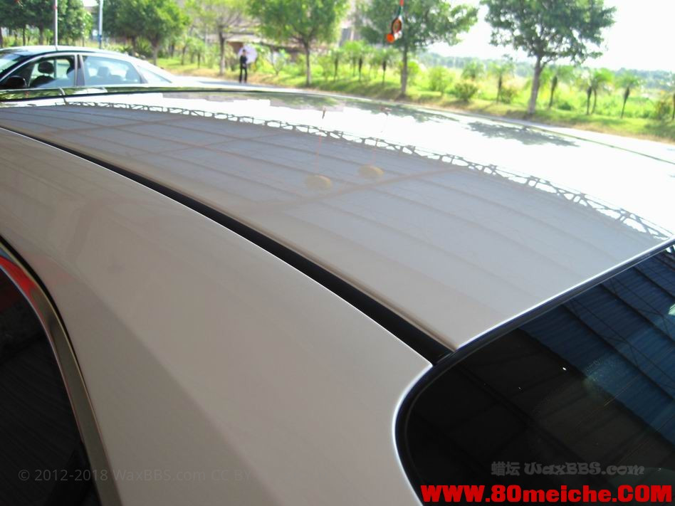

柯琳915冰镇法是从台湾人那学来的,拨水、持久度都不亚于干式的打蜡方式。而且关键是没有蜡影(因为蜡的溶剂造成颜色深浅不一的现象)。这台车是一家皮革制造厂的,这个老板的生意很大,还有一台银色宝马X6,保时捷卡宴、还有……总之是一个非常疼车的老板,每个月都要求司机来打蜡。不过小弟我从没见过他开车过来。因为他不会开车,大老板就是大老板。都是司机开过来让小弟做的美容。这车无论室内还是车身,状况都非常好。其实一年365天,他的车都是拨水状态的,。非常滑溜光亮。棕榈蜡有个特性,就是你再次打蜡时,新蜡会融掉旧蜡~而不会叠加厚度。就是说,无论你打多少次,都只有一层。但这滑溜的蜡层,一层还不够吗!!注意的是,上这个蜡的时候,不能被阳光直晒。要求低温、更低温……所以才用到冰!
小的在此分享一下,冰镇915的威力~

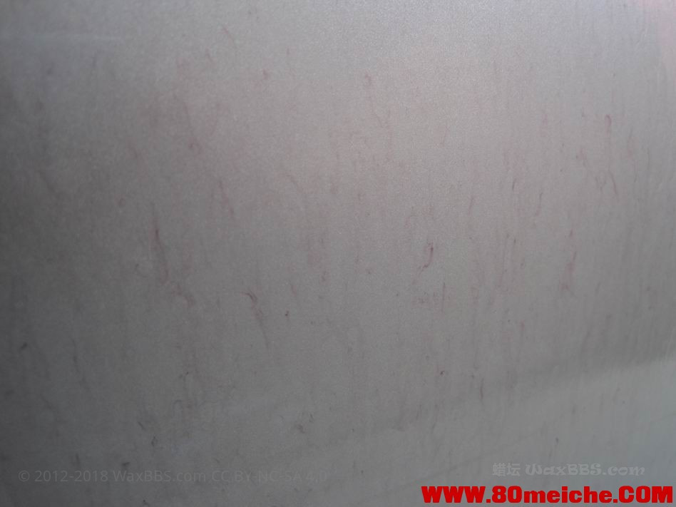

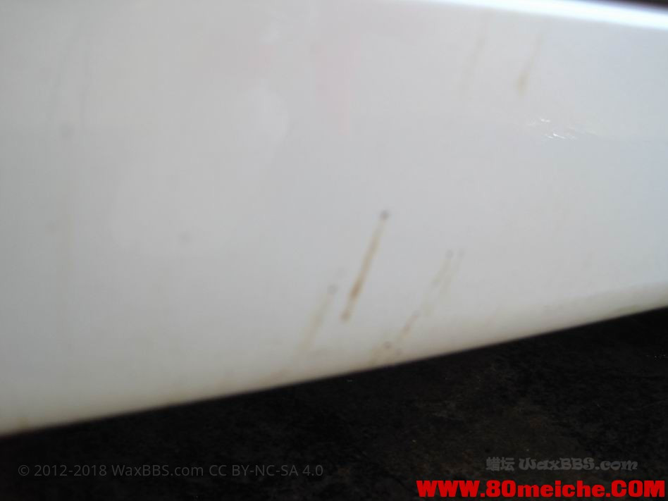

先细致洗车,然后去除柏油。再用铁粉除去剂来溶解铁粉、铁锈,除完铁粉并不是彻底的干净,所以还要继续跑粘土,把铁粉以外的污染物都清除干净。最后才可以上蜡,打蜡前繁琐的细致工序必须做好,没做基本的工序直接上蜡的话,效果不但差,而且没有保护,就像我们不洗头,直接用护发素……很浅很简单的道理。

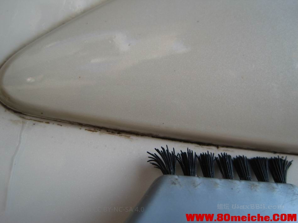

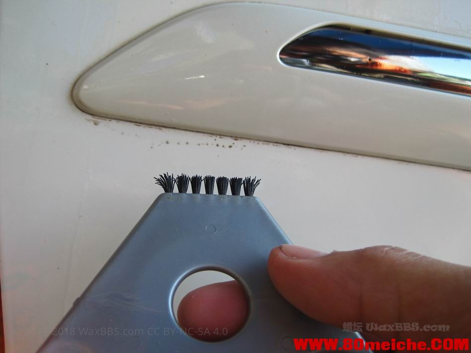

缝隙细致清洁。

溶解铁粉

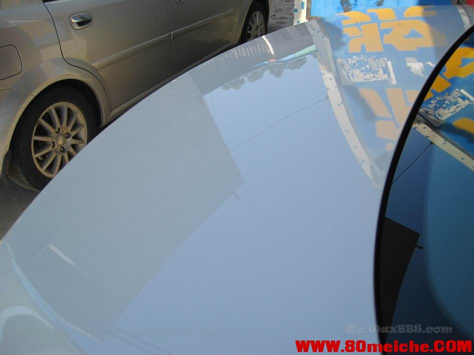

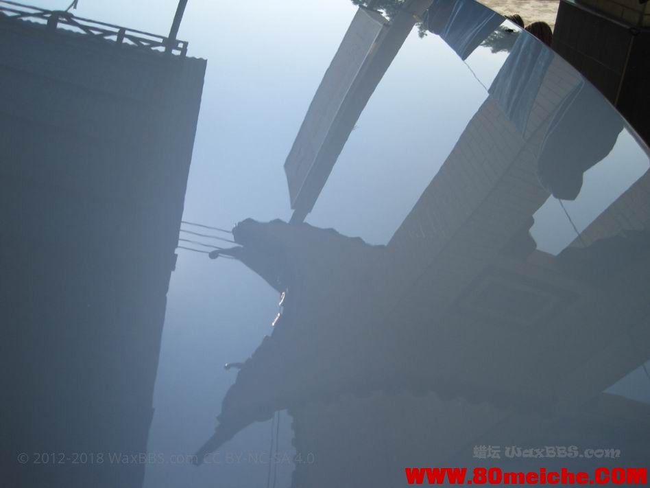

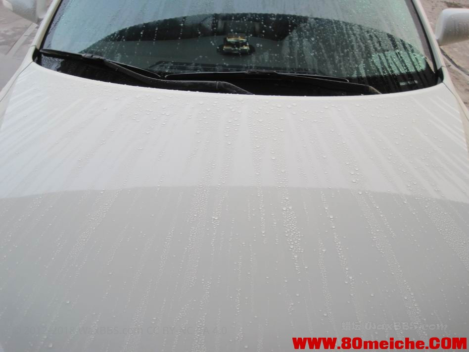

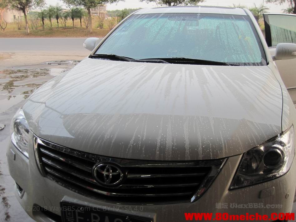

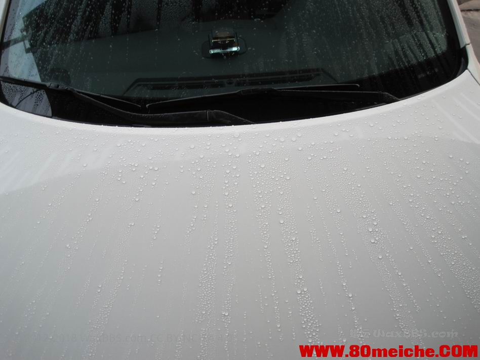

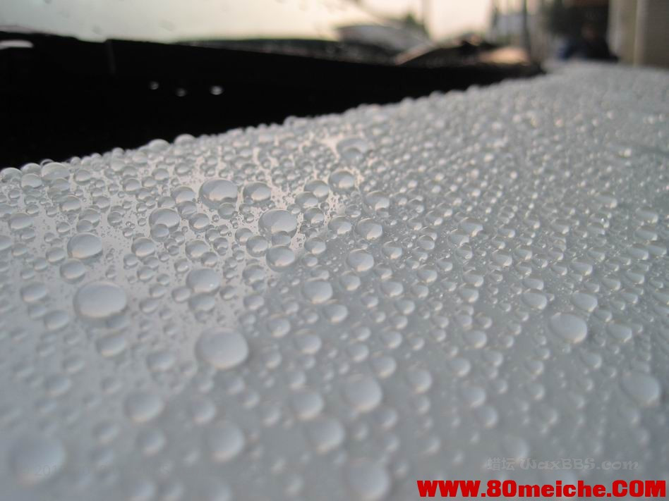

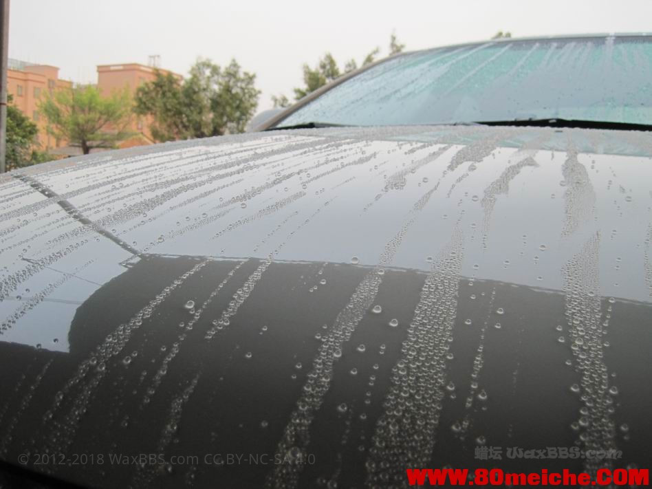

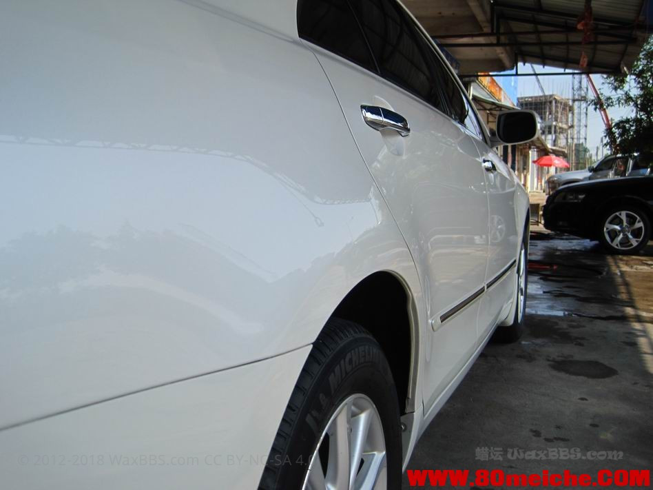

冰镇915后的漆面水珠,非常饱满,而且漆面非常清透。
调整大小 IMG_2960.JPG 调整大小 IMG_2965.JPG 调整大小 IMG_2963.JPG 调整大小 IMG_2962.JPG 调整大小 IMG_0484.JPG 调整大小 IMG_0482.JPG 调整大小 IMG_0481.JPG 调整大小 IMG_0483.JPG

20度以下的天气需不需要冰镇。干上干下有蜡影吗
个人经验,小于23度,不需冰镇,湿上湿下ok!高于23度干上干下,很难没有蜡影。干上没什么,干下才是可怕。。超辛苦的,下915
