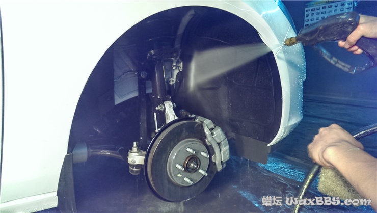

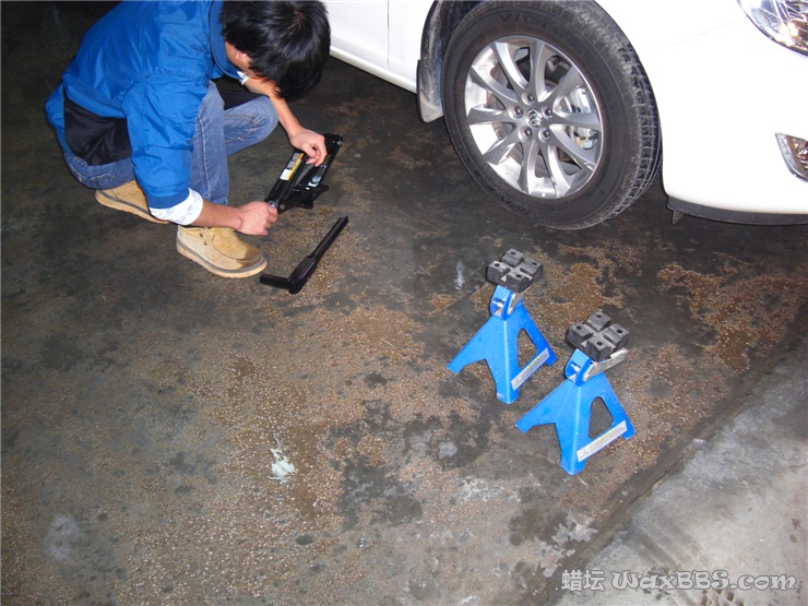

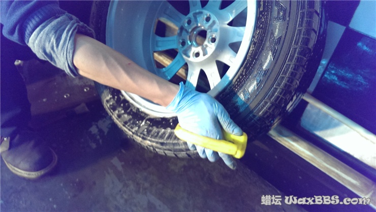

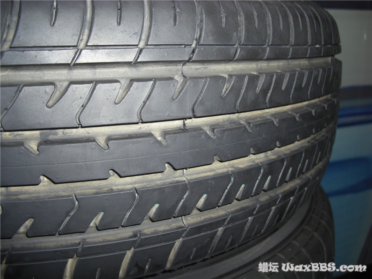

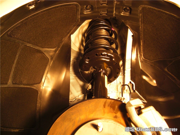

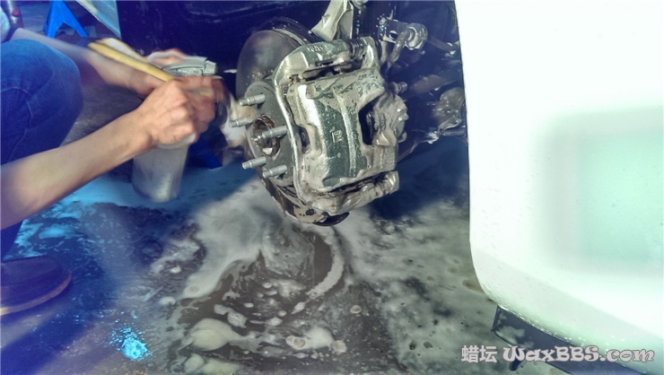

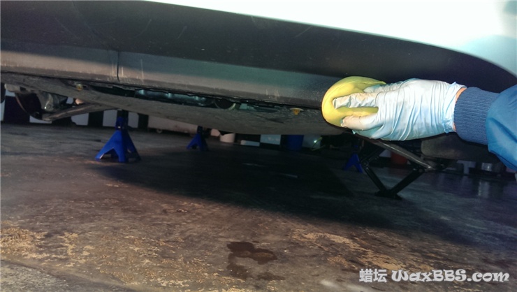

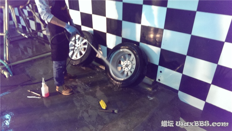

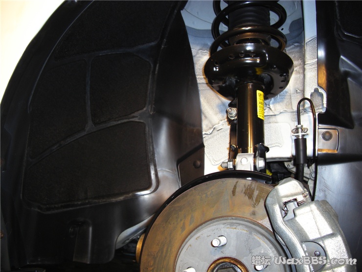

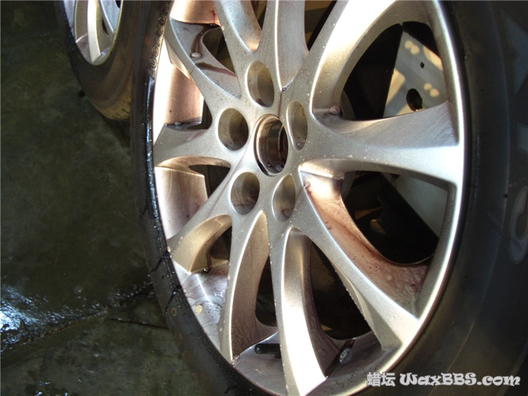

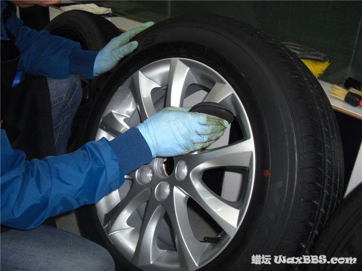

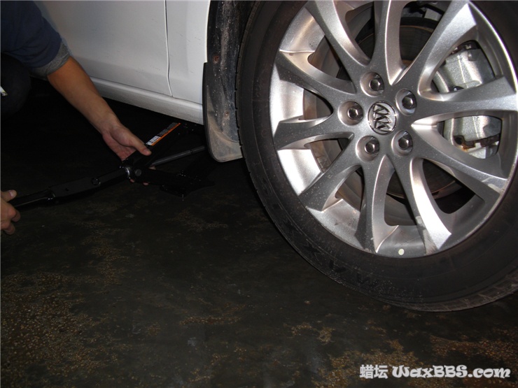

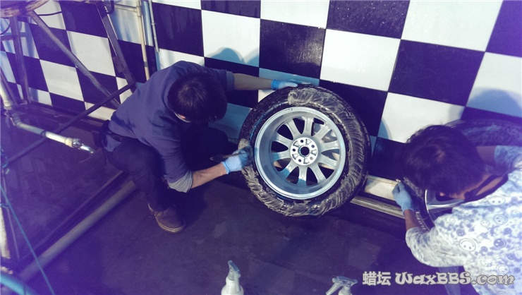

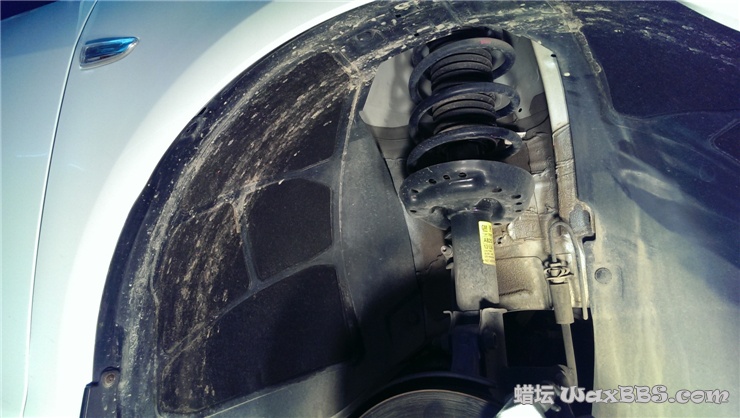

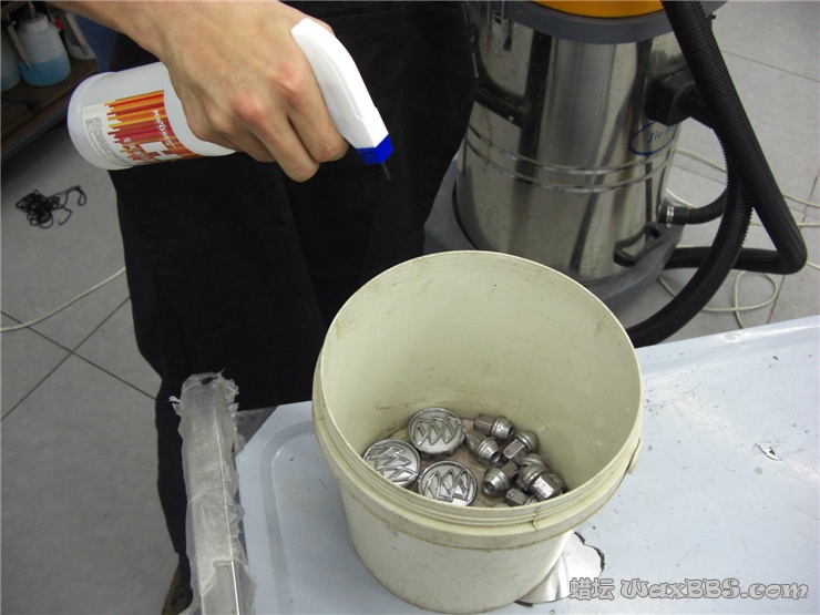

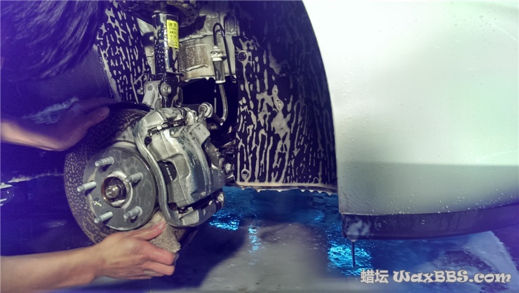

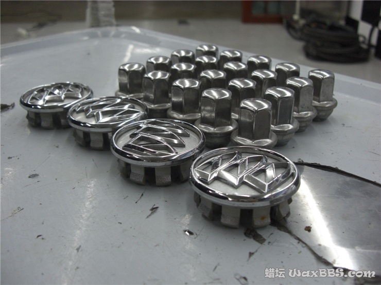

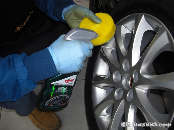

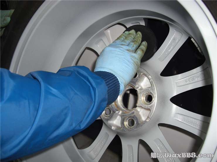

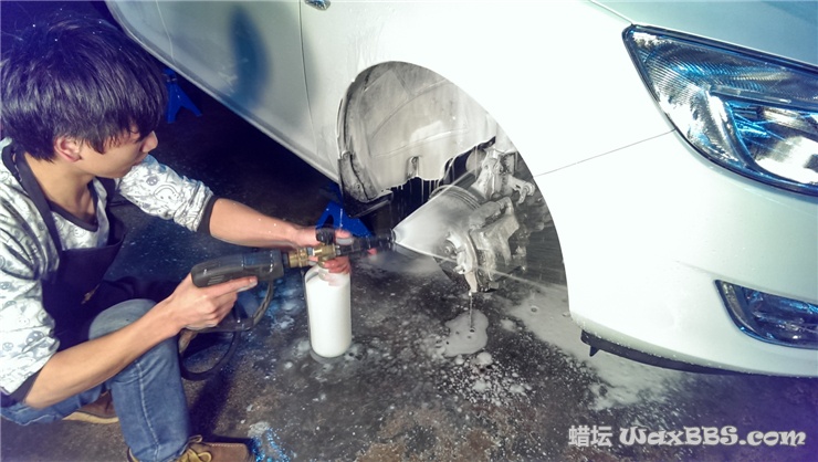

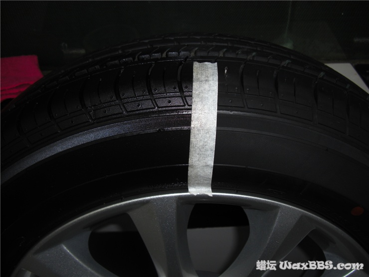

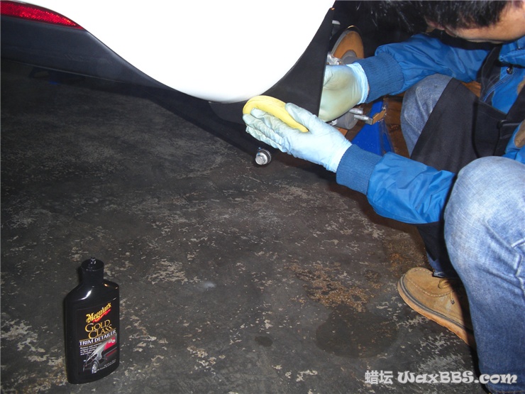

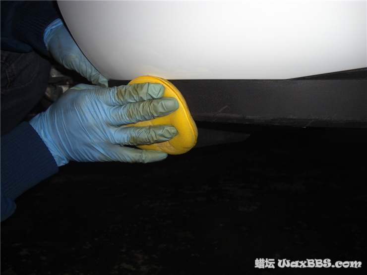

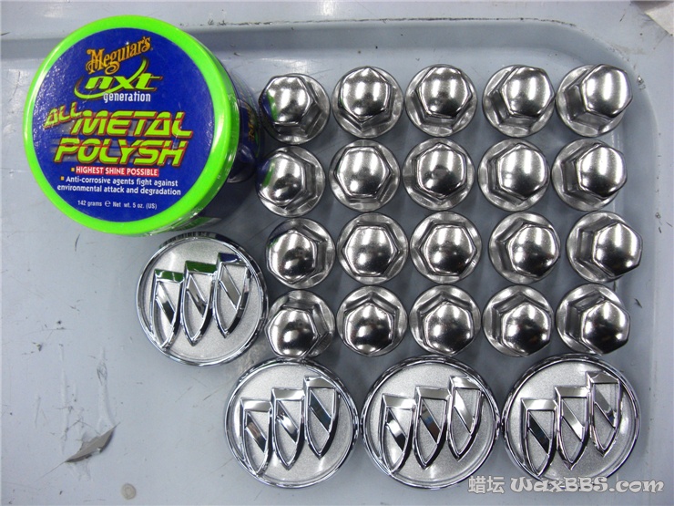

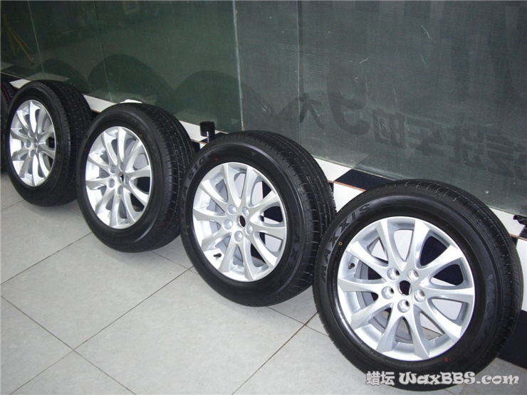

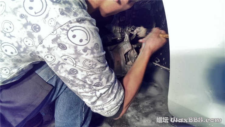

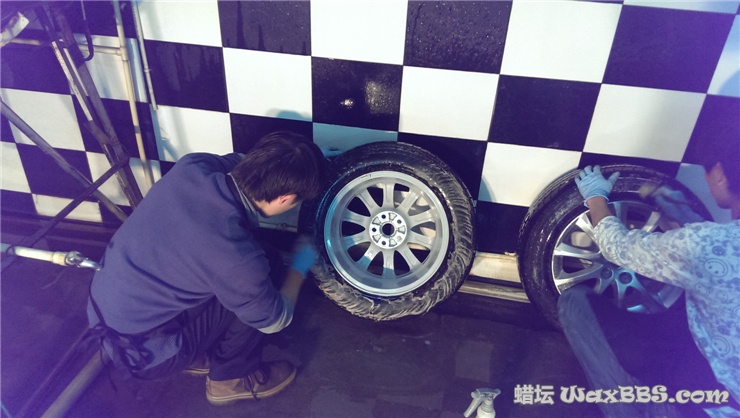

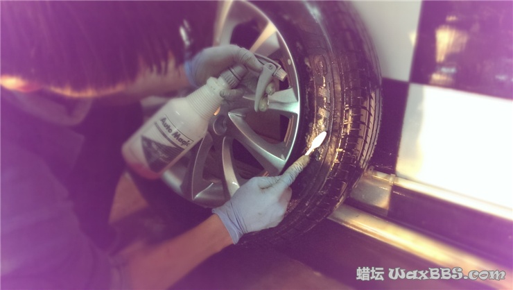

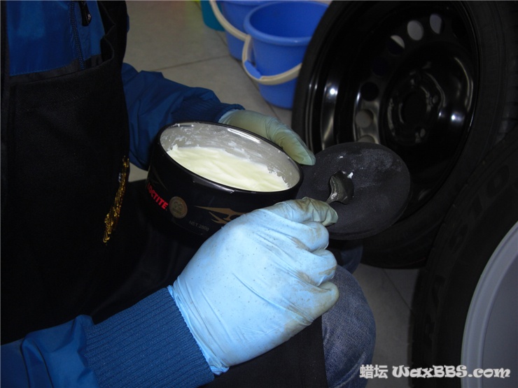

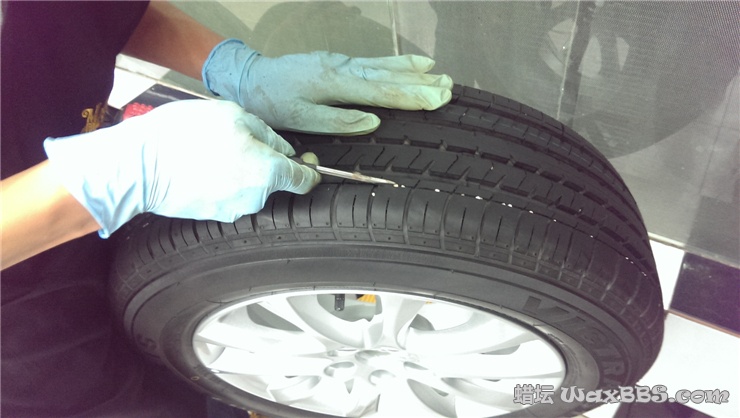

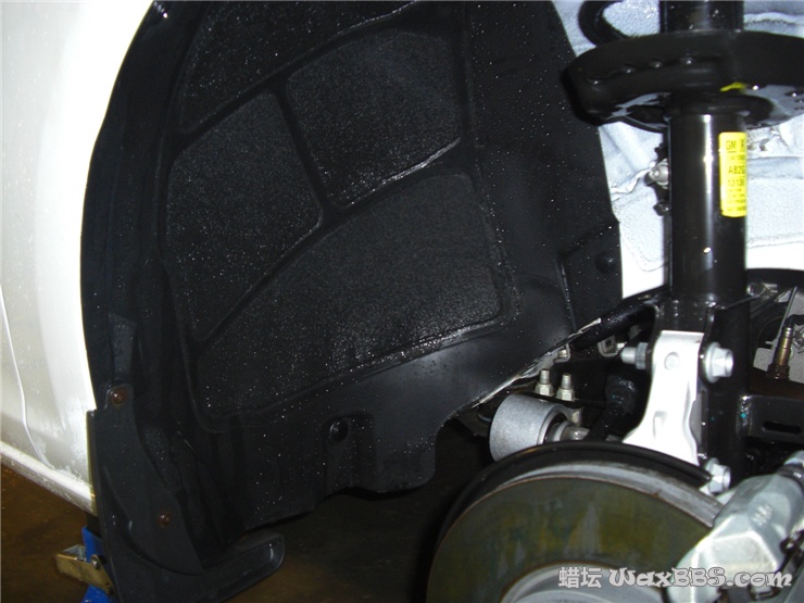

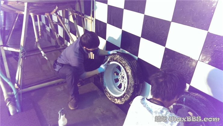

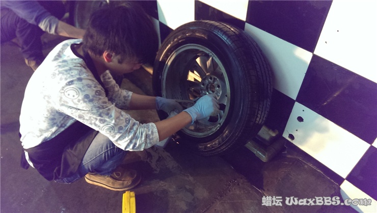

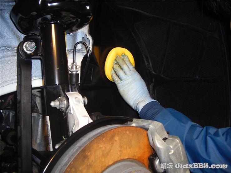

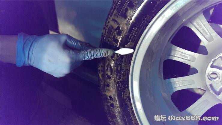

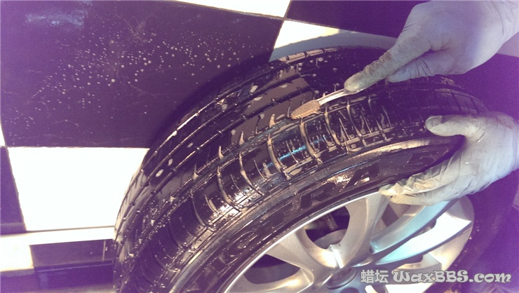

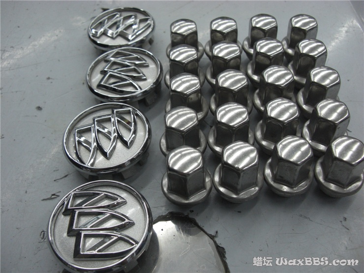

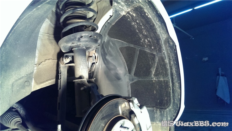

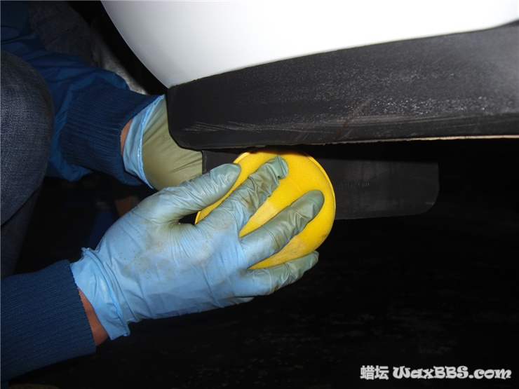

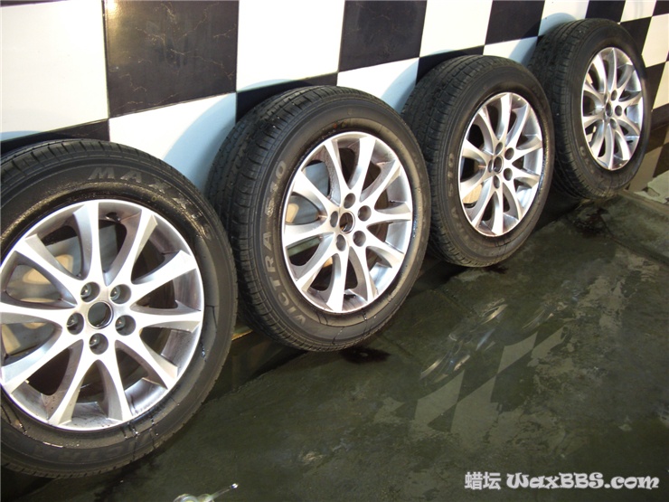

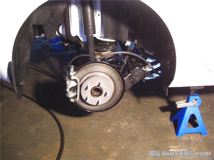

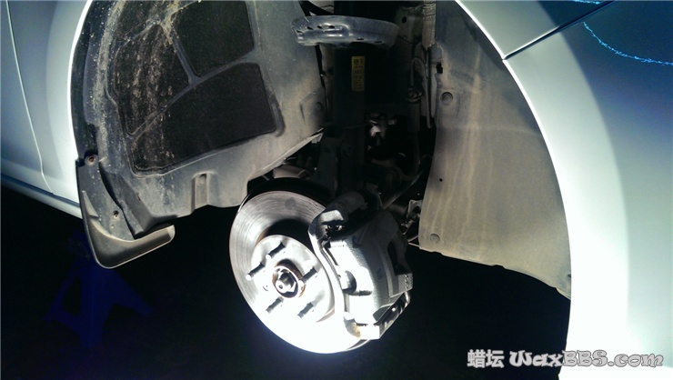

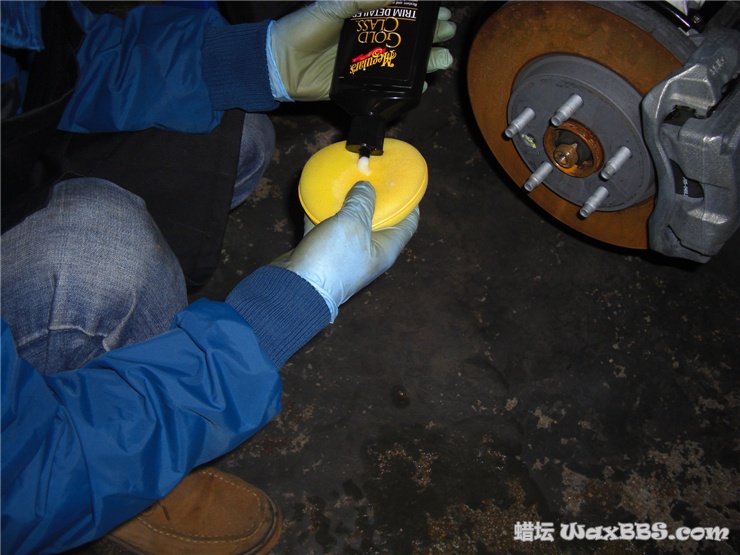

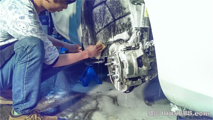

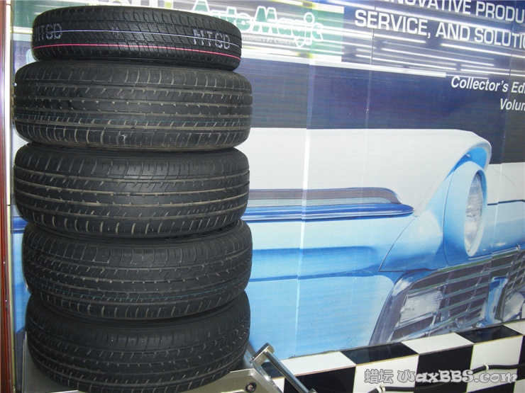

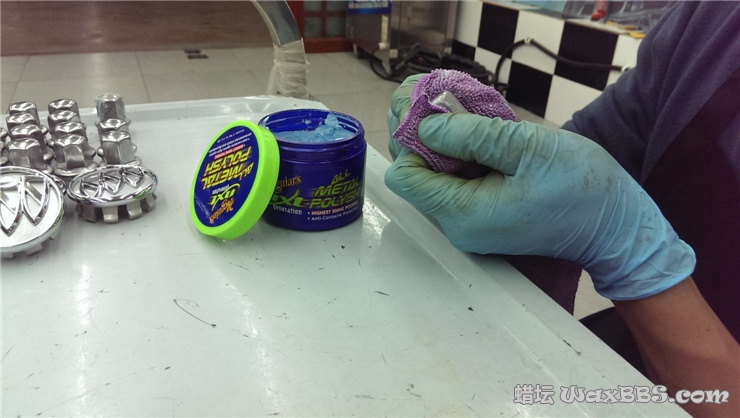

以前也做过同样的施工,不过都有遗漏,比如没有对螺丝进行抛、轮胎洗的比较、没有洗轮拱、没有对轮部的塑料进行上光,而且都是拆分着做,所一直不觉得轮部清洁很费力,昨天和小冯冯从2点一直弄到8点,包括拆装轮胎、刷洗轮毂轮胎、螺丝清洗抛光、挖小石子、轮胎上光、轮毂上蜡、周边塑料上光,本来还想再给轮毂抛抛光,可惜实在又累又饿的,所以就打消念头直接上蜡了。哎呀妈呀,洗轮太累了~(相机不给力,所以发紫发蓝那些是用手机代拍的)

不错不错 非常棒的作业,我在想说上轮毂的蜡为什么不用美光那款你用于擦拭螺帽的那款美光抛光剂或者用鲨鱼蜡 或者用卡普的那啥那啥,用了龟牌的这个白金轮毂蜡 会不会使得整体效果打折扣?
琴声夜唱歌
2013-01-27
我认为龟牌白酒轮胎除了擦的过程比较麻烦,效果和持久性比美光好,并且不会看起来油油的

龟牌一般能持续多久,我也是感觉G7516不是很好用,可是没什么好的替代品
都差不多,只是赶脚龟牌白金的视觉效果更好一些,本来有计划把美光轮胎上光的产品全端过来对比一下,因为我用这个美光的是粘稠液体,龟牌那个是液体,不是太好对比,但是本来就在亏钱,这段时间又买了好多东西欠银行一些钱,就暂时搁置计划了
