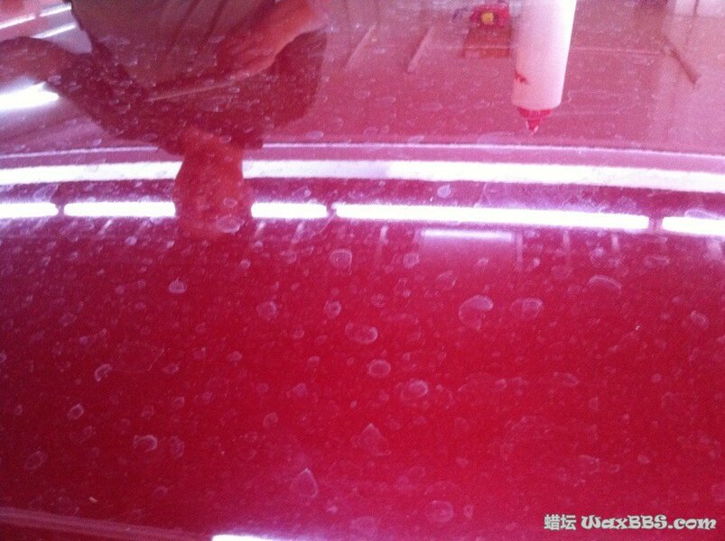

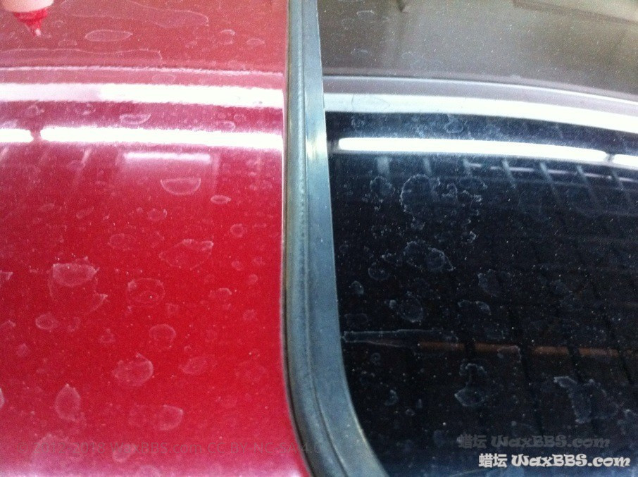

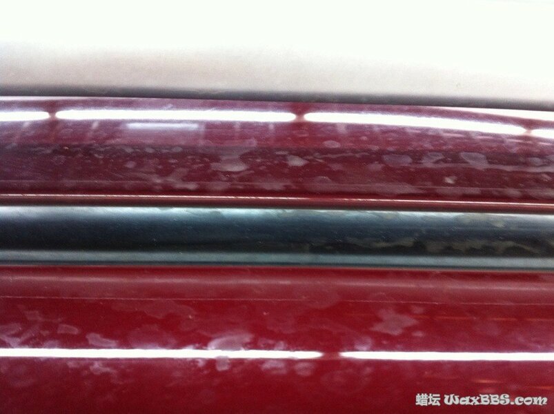

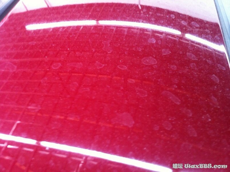

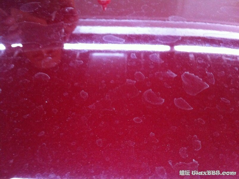

神马东西?是空调水吗?有办法解决吗?洗车洗不掉,洗车泥磨不掉,去污蜡也弄不掉。
20天前才做的镀膜,就变成这样了。郁闷啊。。。。。

zippo1000
2012-06-10
好像我碰过类似的情况,没这么多,后来用美光的全能水擦掉了,不过那车没镀过膜
jvjv
2013-06-26
同求。。也想知道是什么情况。。还是刚镀过膜哦。。
万能水?。。是万能泡沫 APC吗?。
vip8023
2013-04-07
尽快处理,时间久了 会更难处理,
APC嘛 美光D系列产品 D10101 现在出了新款 D103
lynx
2013-05-16
喷点APC用魔术绵擦擦看喽,我这里也是叫全能水滴
用食醋试试~~~
或者草酸溶液……
目测是空调水,或者是地下停车场上面的管道滴下的水
不就是下雨后的水垢么?.........
LZ做的什么镀膜?不会还没固化就开出去淋雨了吧?
那就只能抛了.......
