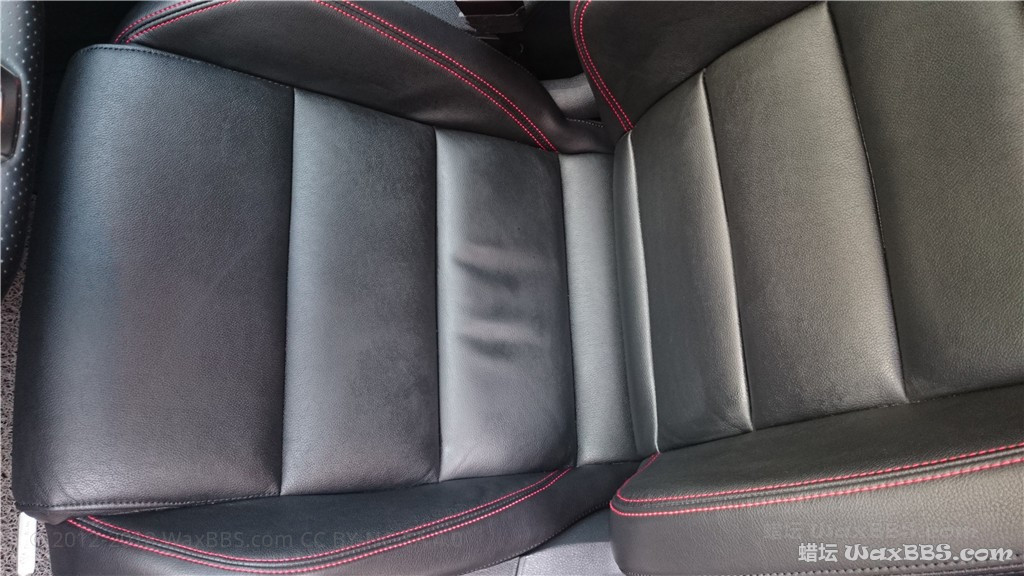

一、内饰
Chemical Guys TVD_102_16 - New Car Shine Premium Dressing

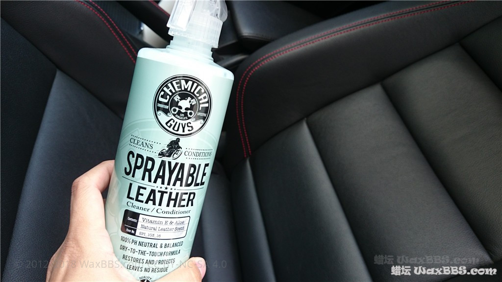

Chemical Guys SPI_103_16 - Sprayable Leather Cleaner & Conditioner in One

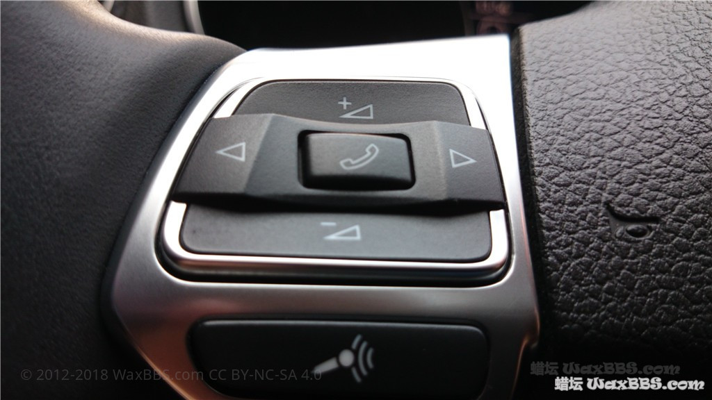

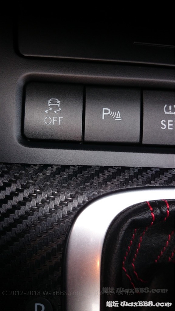

海绵块内饰的话 还是很好用的,不过太软了,容易变形,优点是不会跟毛巾一样甩来甩去的。如果还有再小一点的就好了。
塑料部分直接TVD 102擦擦,座椅日常维护下,车内很干净 强迫症所致~

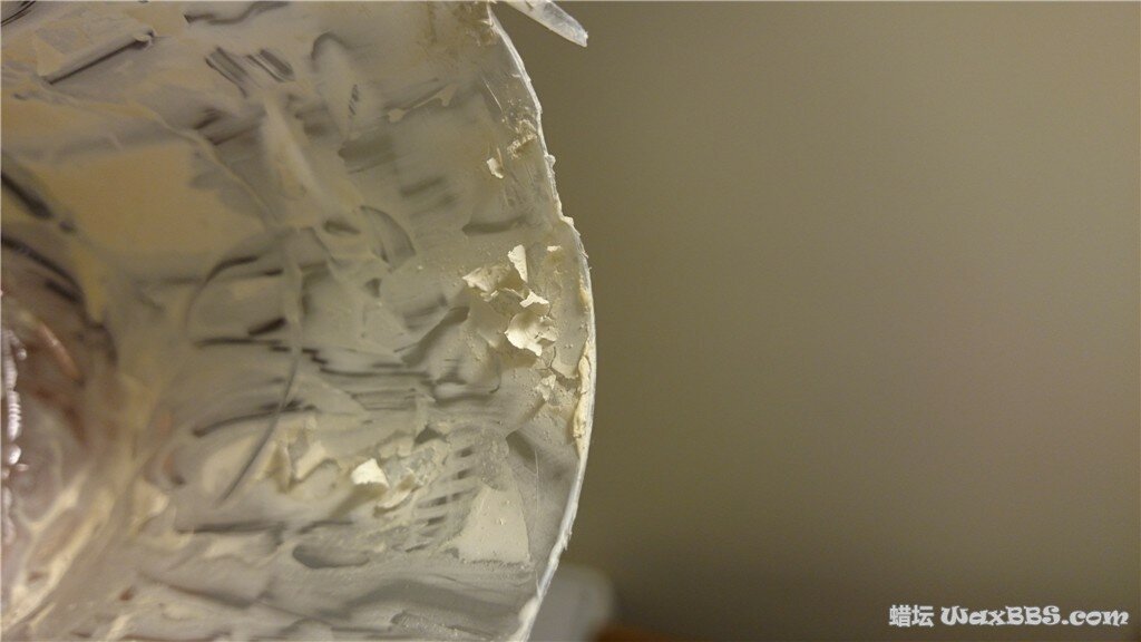

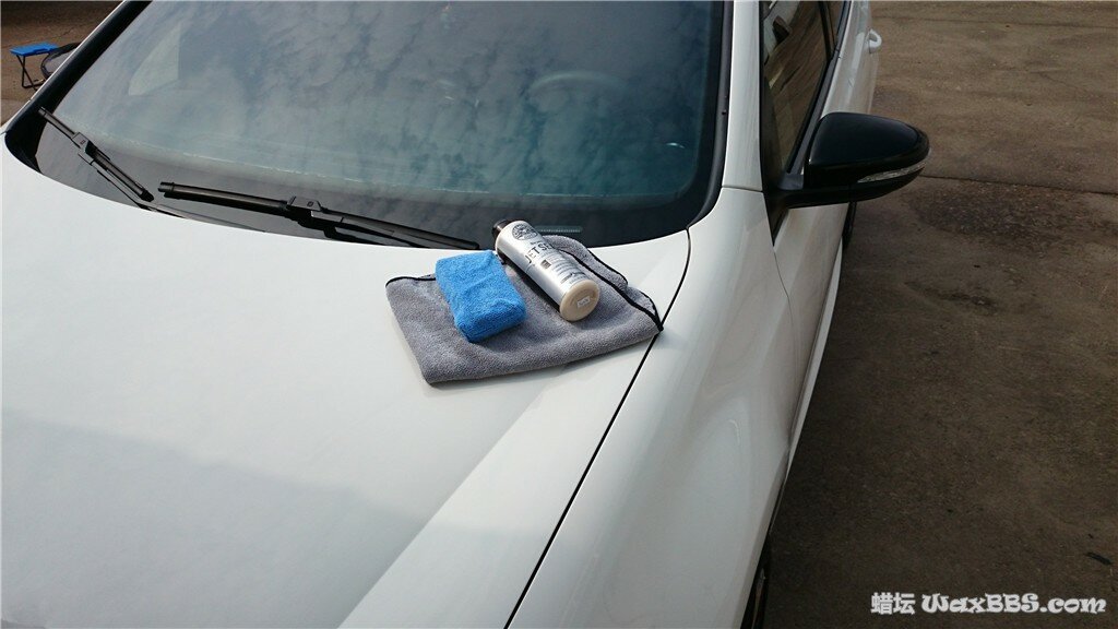

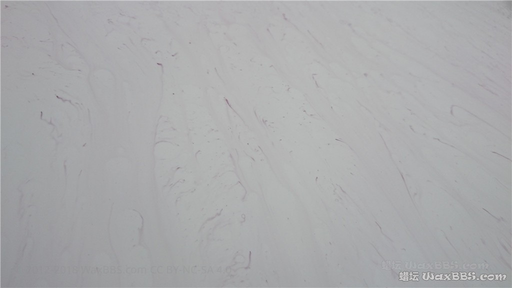

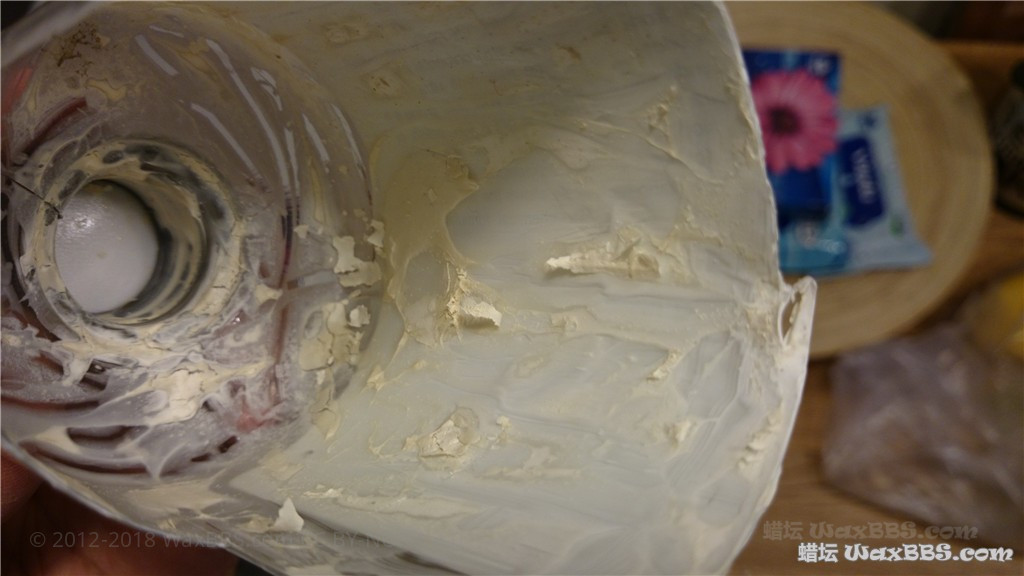

洗车之前先发个jetseal干燥后的图片,正好用完一瓶,然后测试下了下
干燥之后的样子,Jetseal的话比DGPS 3.0 来的厚重{:57:}

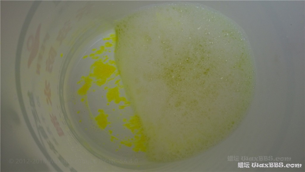

柑橘洗下蜡下封体
我看到有人说大撸的时候用了150ML的柑橘洗,亲,要不要那么土豪,其实30ML兑这么一点点水就足够了,{:36:}
全车冲干净之后擦一遍就掉了,
你150ML的话兑了20L水也是浪费。。。{:69:}
柑橘洗记得充分搅匀,不搅匀的就是这个样子,,,很难自己融开{:27:}
全车擦一遍,几乎都下掉了,记得要擦一擦抹匀。

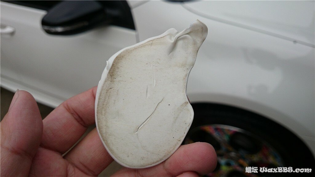

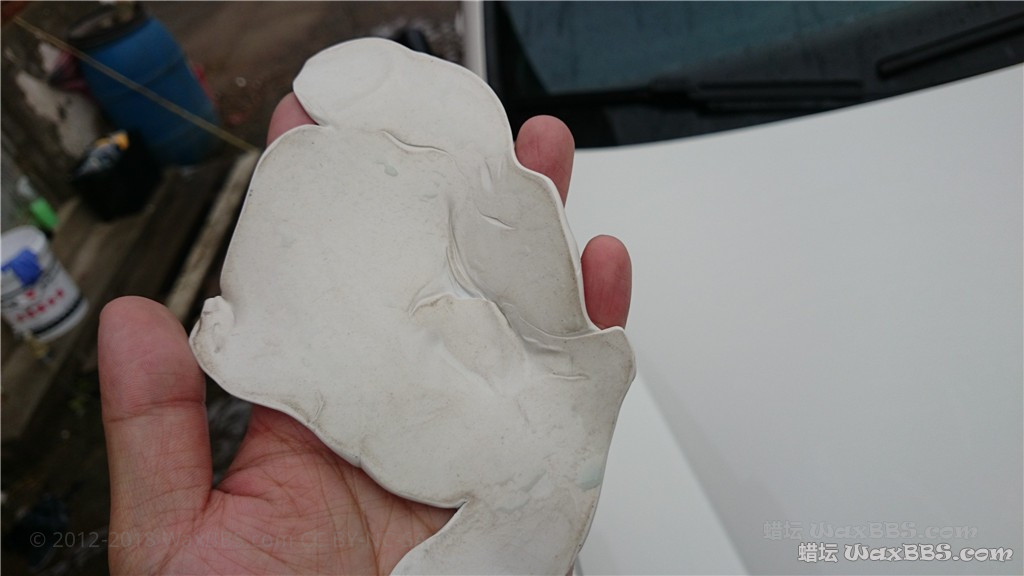

车泥
美光的白泥套装~应该买中度的合适,后悔中~不过套装里的QD的喷雾器不错啊 喷出来的超级细
禁止吐槽这个形状,因为后来掉地上了。{:35:}
最后算上掉地上的 用了一块美光白泥。。。。好浪费~

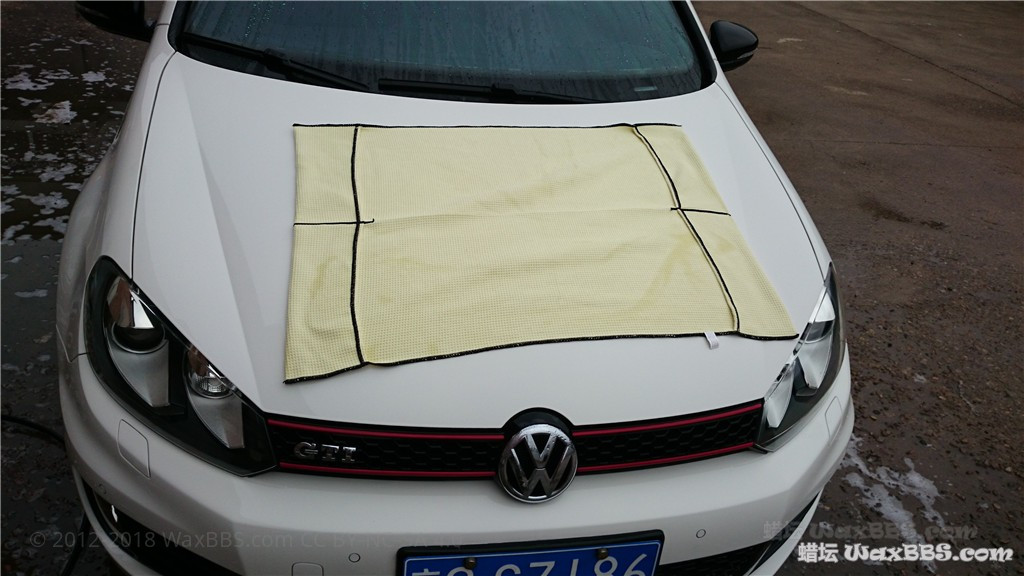

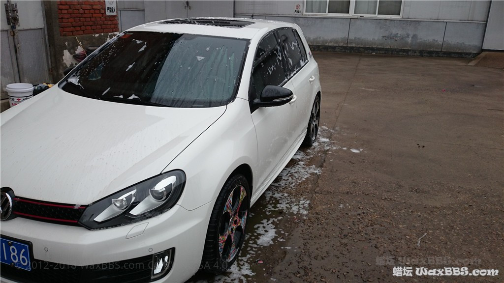

无残留洗车
最后一步的洗车,我建议大家使用不含光泽剂、蜡的洗车液
其他产品我都出干净了,手头剩下的几乎都是CG的了{:58:}CG里的话 粉红先生 跟 Honeydew Snow(哈尼蜜雪)是不含光泽剂、蜡的

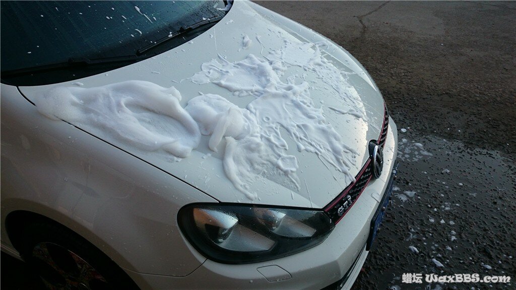

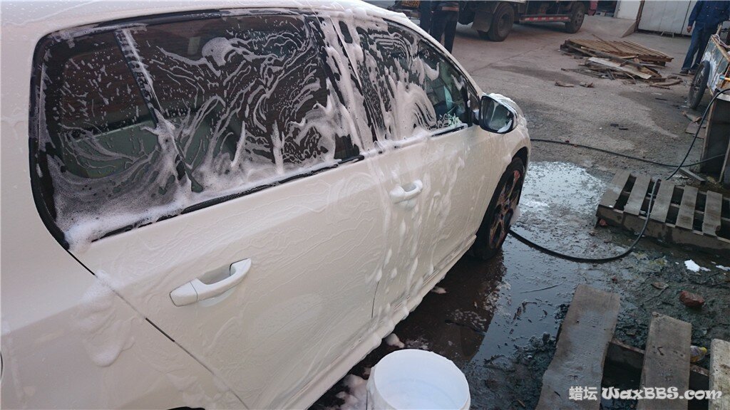

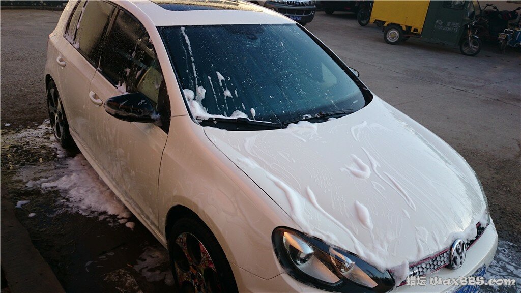

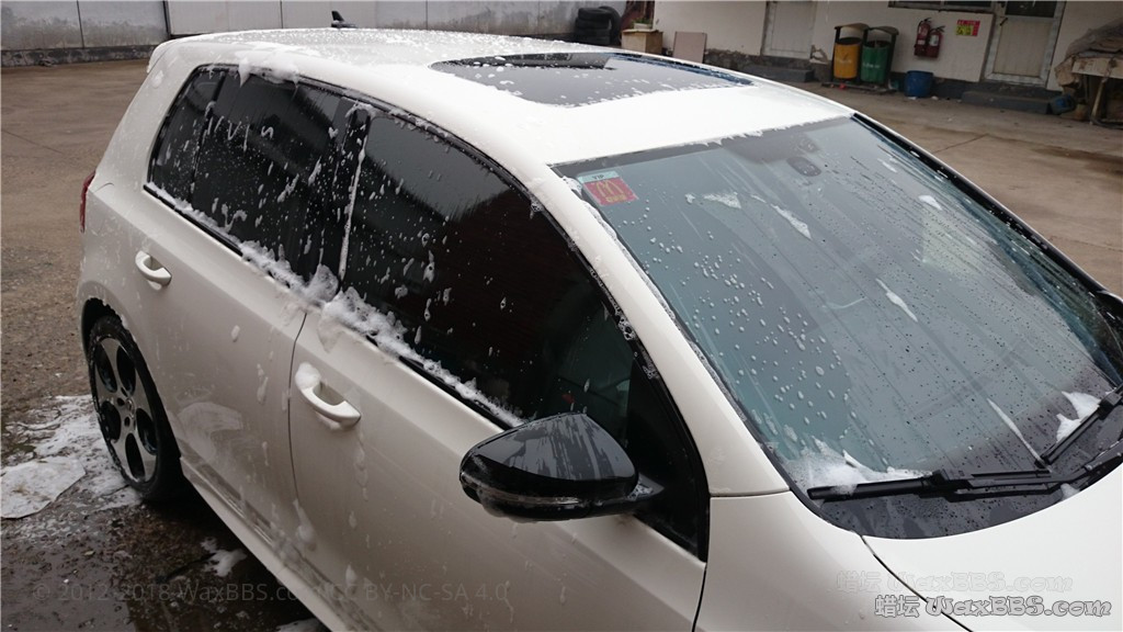

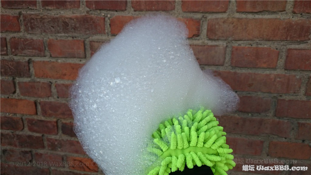

先把洗车液混合水搅匀,然后高压水枪冲出泡沫~然后把泡沫全车抹匀~

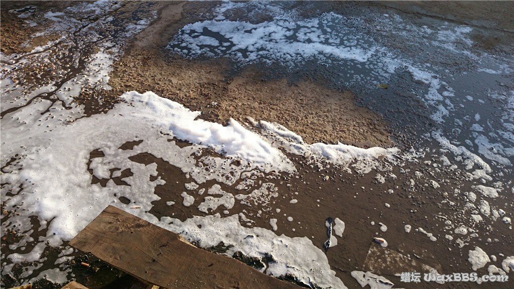

厚重的泡沫~
这个泡沫的量我记得用了10ml左右的洗车液。。很省~
开始冲洗
洗完车10分钟之后的地上,泡沫还是很坚挺的嘛 哈哈哈哈{:50:}
不过粉红浓缩度不如哈尼,所以我选择了哈尼,穷苦人家孩子要学会过日子{:55:}

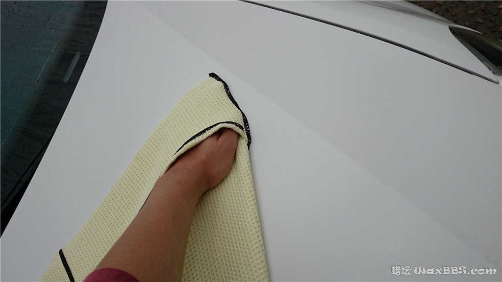

四角有口袋的毛巾,方便手擦~易抓取

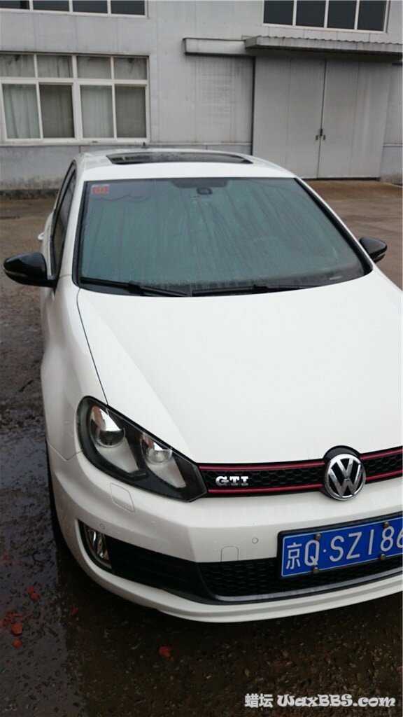

洗完的漆面,擦干准备下一步~{:33:}

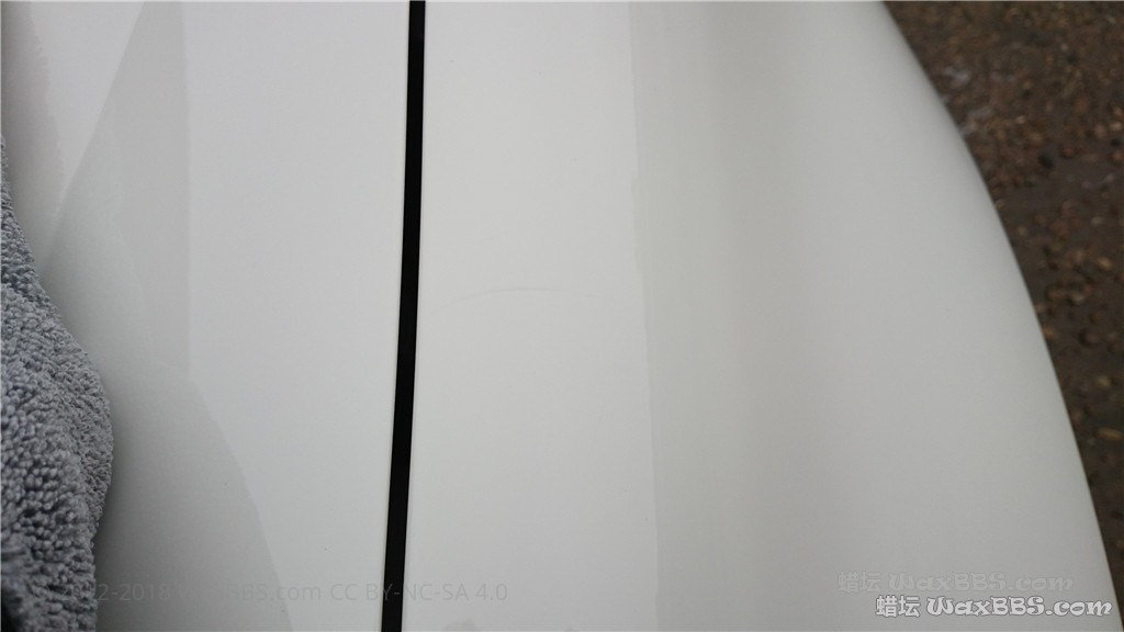

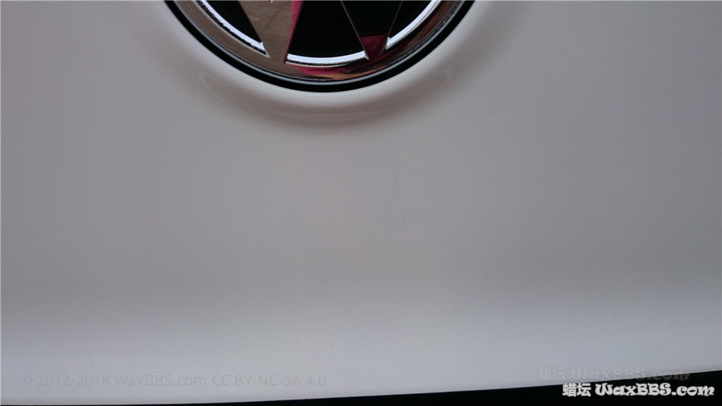

修整

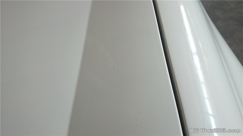

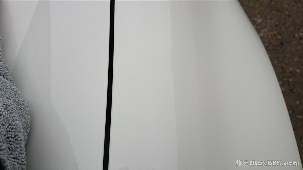

一年半的车,大的坑坑洼洼忍不了随时修复,小的平时注意不到的划痕一直没收拾过,趁着这个机会一起处理了

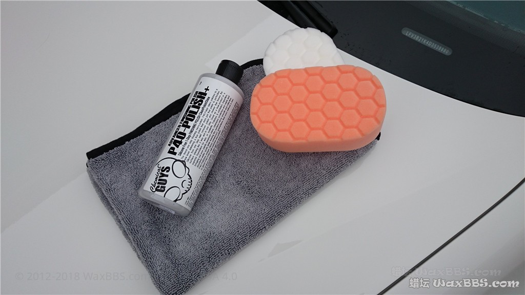

用的是CG的P40+橙色、白色手抛垫,P40好处是无残留,不含填料,所见即所得。方便一会后续操作。
P40+橙色白色手抛垫,毛巾一条
浏览附件26666

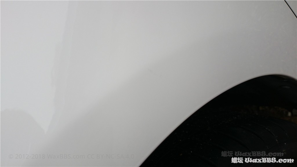

不知道拍的清楚不,白色车眼真心疼。
修正完之后无需洗车,马上下一步~{:69:}

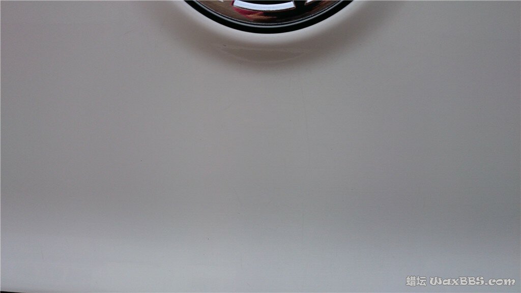

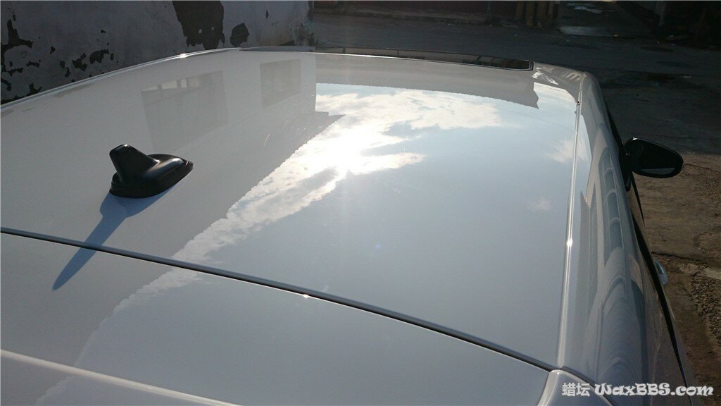

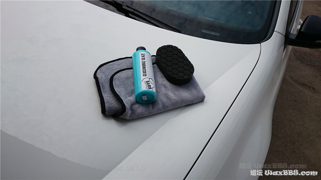

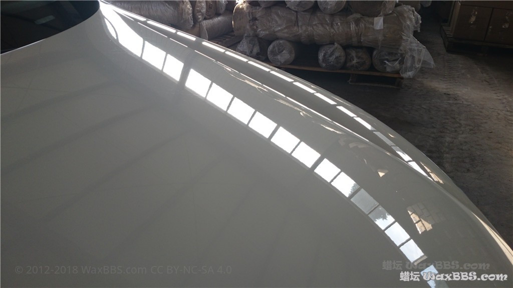

釉可以填补细小划痕、提亮、光泽度最大化
我比较懒,没用Blacklight,实在懒得等待15分钟。用的即上即下的GlossworkZ Glaze
配合黑色上蜡棉(最失败的一步,黑色的拉面应该留着jetseal用,,,因为jetseal要两层{:35:}后悔中)
下掉釉之后的车顶~是不是很爽~{:55:}

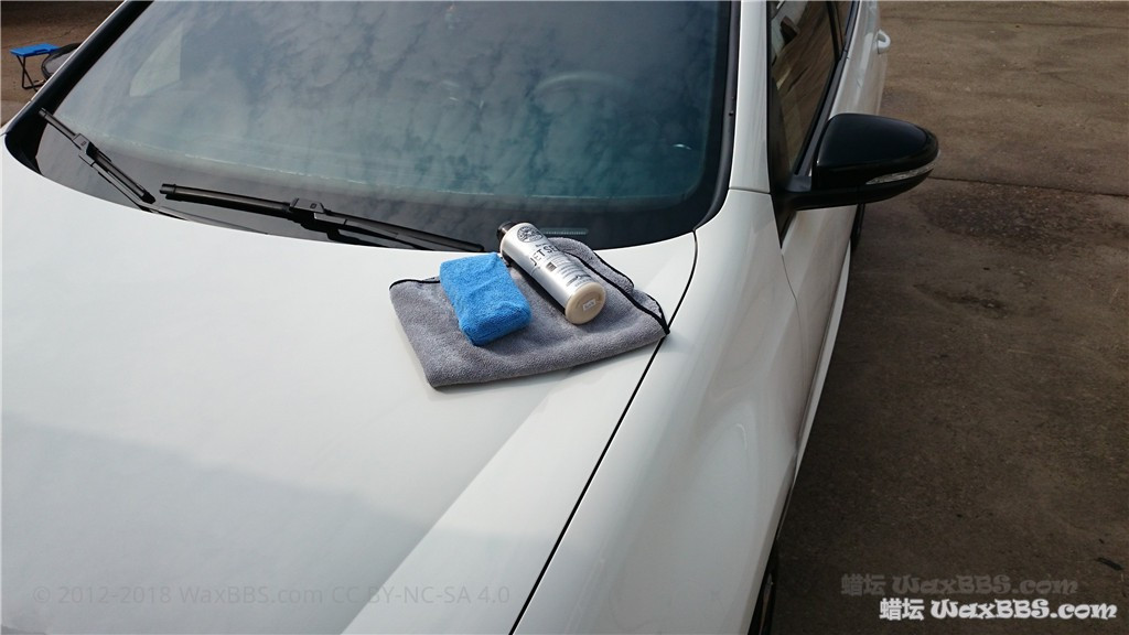

封体
封体选择的是Jetseal

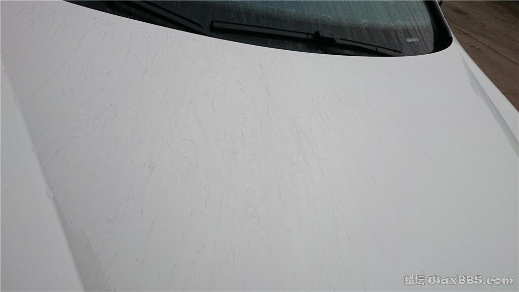

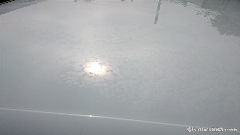

这个也算是总结教训,第一层没啥问题,jetseal好上好下。第二次着急了,
上完全车没等待就直接下掉了(最郁闷的事了),我强烈怀疑没干燥好下掉把第一次Jetseal带掉了。
上封体-(等待20分钟,气温太低的话推荐时间翻倍)-下封体-(固化30分钟,气温太低的话推荐时间翻倍) 一层完成,
有条件的话建议尽可能的延长两层、上蜡之间的固化时间,今日北京气温略低
推荐覆盖两层以确保没有裸露车漆部分

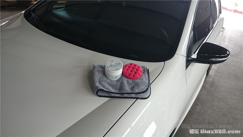

之前买的白蜡一直没有测试,我直接说不推荐购买,一是因为价格,二是下蜡太难。下蜡推荐配合V7
白蜡、黑蜡、LAVA的属性应该一样,具体以后另外发帖再说,还在测试中~
挫出皮来了,貌似是第二次jetseal悲剧了。还在研究中

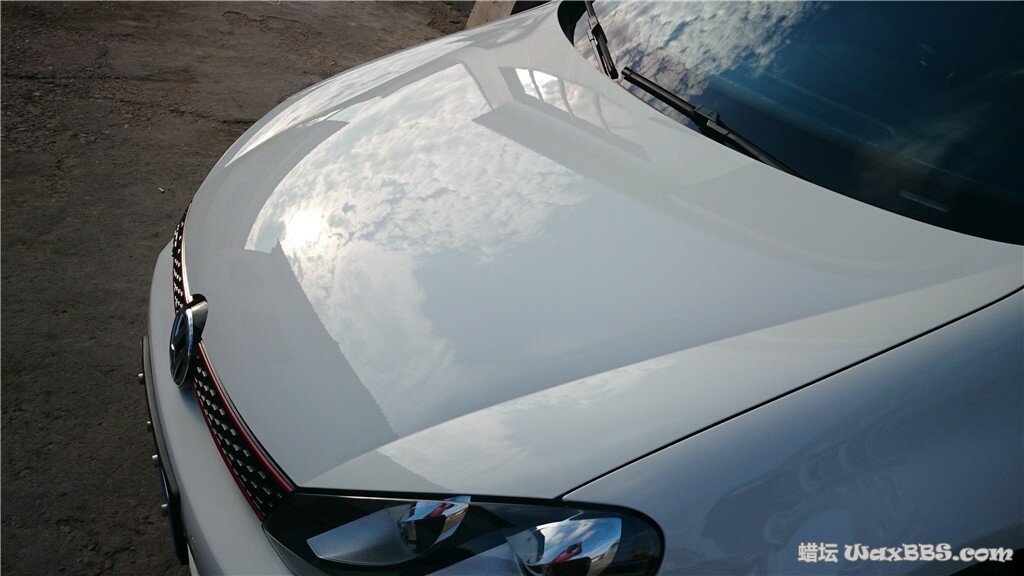

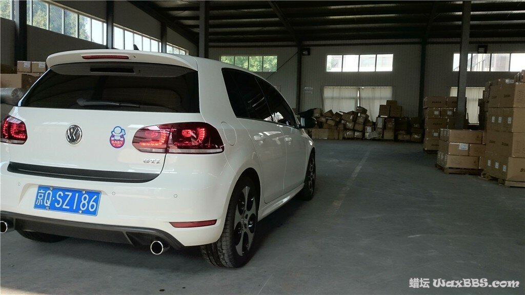

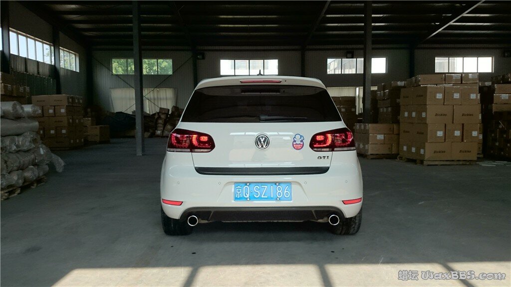

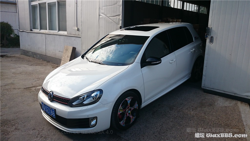

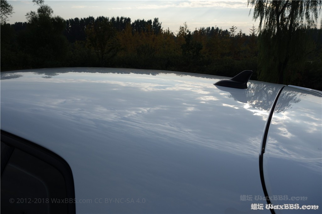

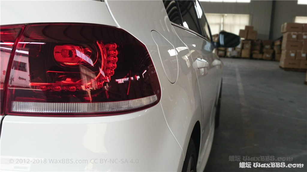

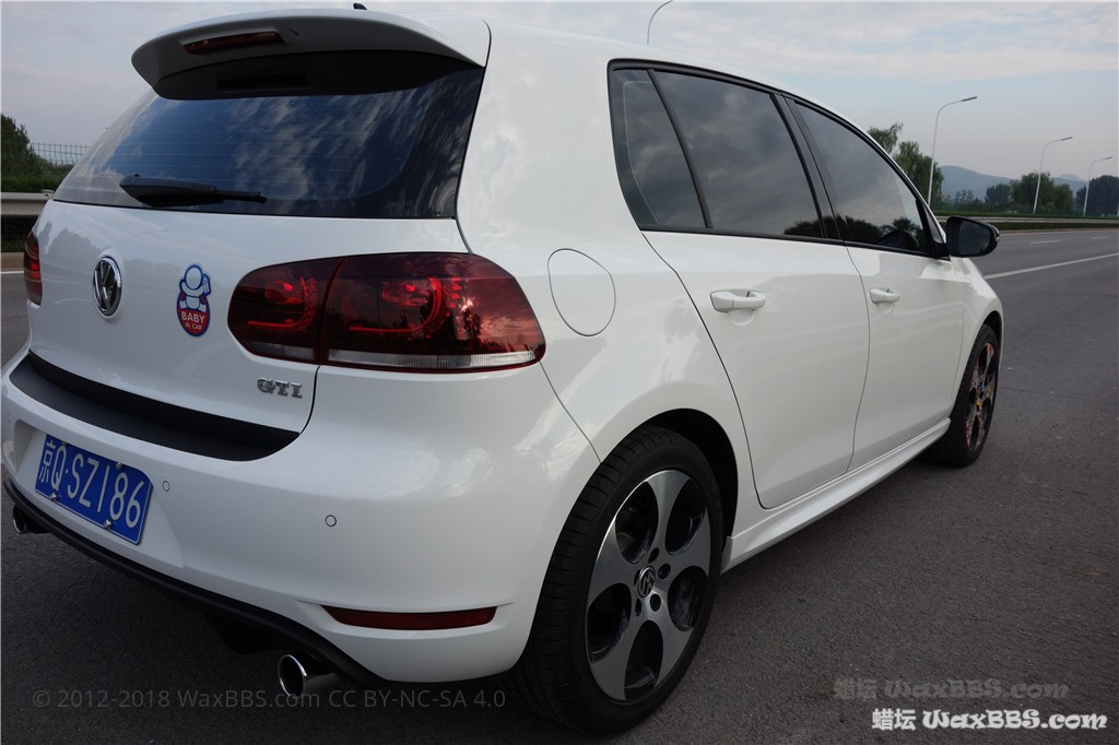

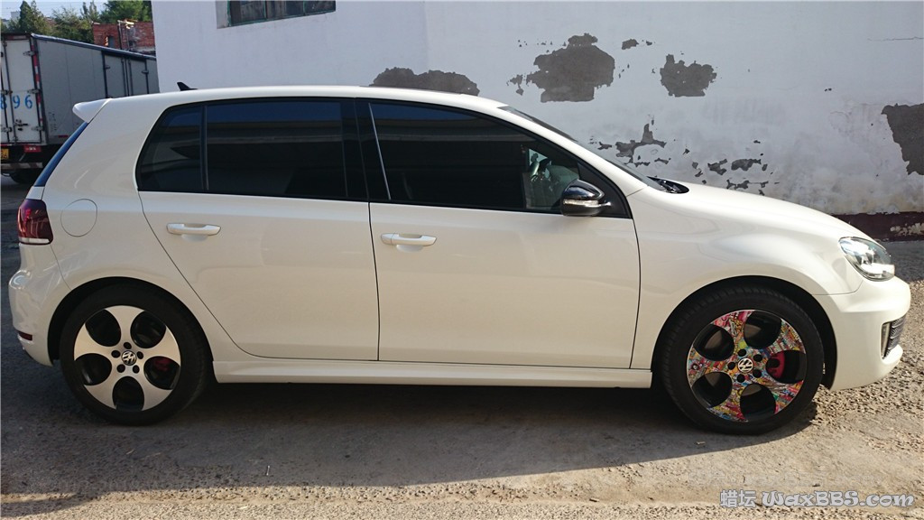

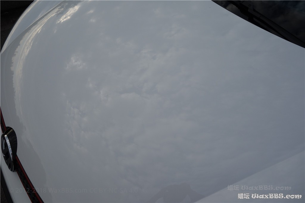

整车效果
撸车场地,仓库~
出仓~
云彩不错啊~ 哈哈哈
DSC05110.jpg 浏览附件26688
多谢观看~欢迎交流
