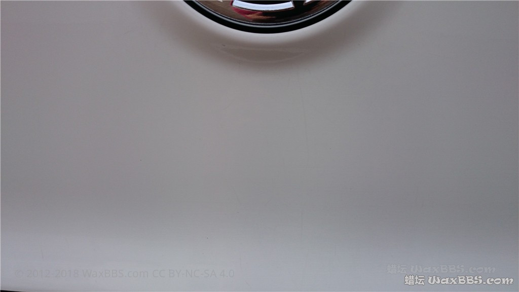

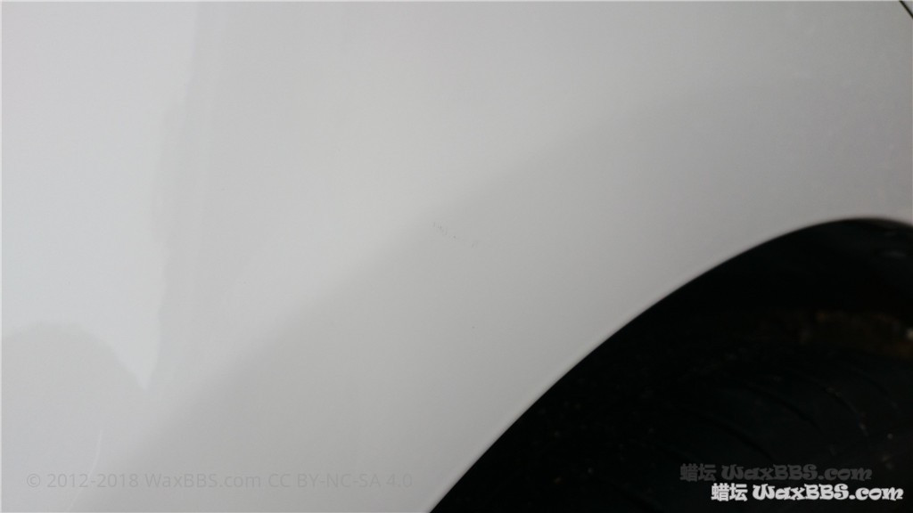

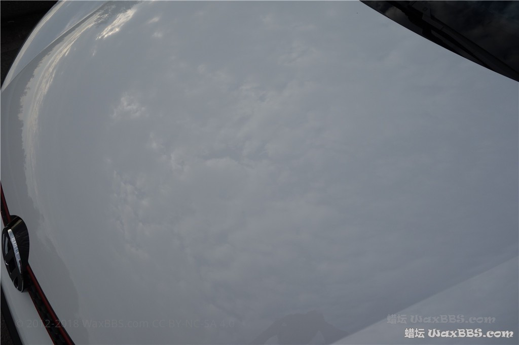

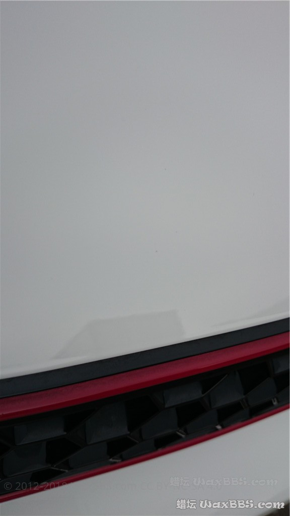

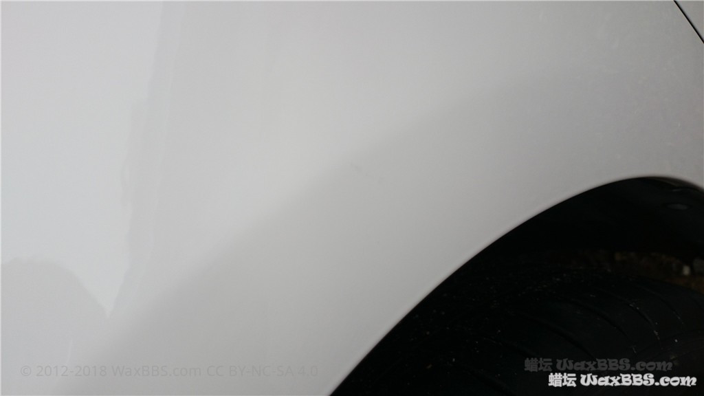

一年半的车,大的坑坑洼洼忍不了随时修复,小的平时注意不到的划痕一直没收拾过,趁着这个机会一起处理了

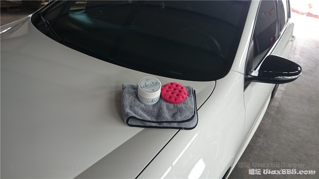

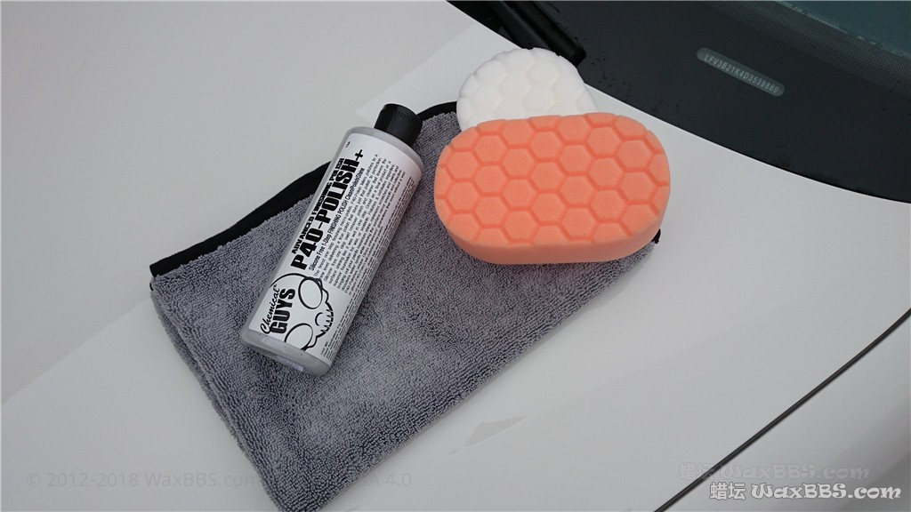

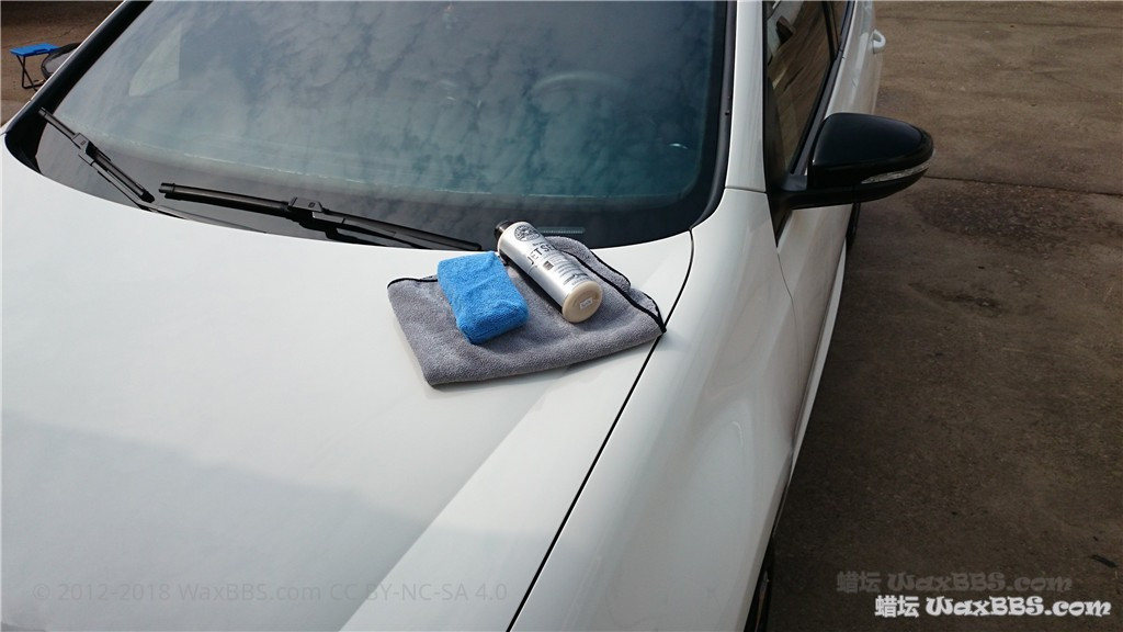

用的是CG的P40+橙色、白色手抛垫,P40好处是无残留,不含填料,所见即所得。方便一会后续操作。
浏览附件46274
P40+橙色白色手抛垫,毛巾一条

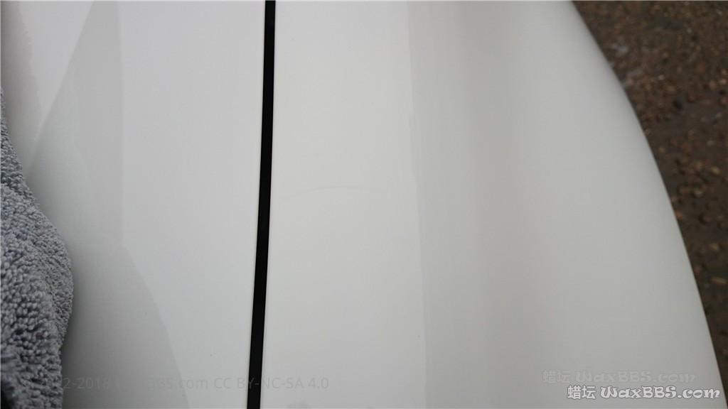

浏览附件46275
浏览附件26666
浏览附件46276
浏览附件46277
浏览附件46278
浏览附件46279
浏览附件46280
不知道拍的清楚不,白色车眼真心疼。
修正完之后无需洗车,马上下一步~{:69:}

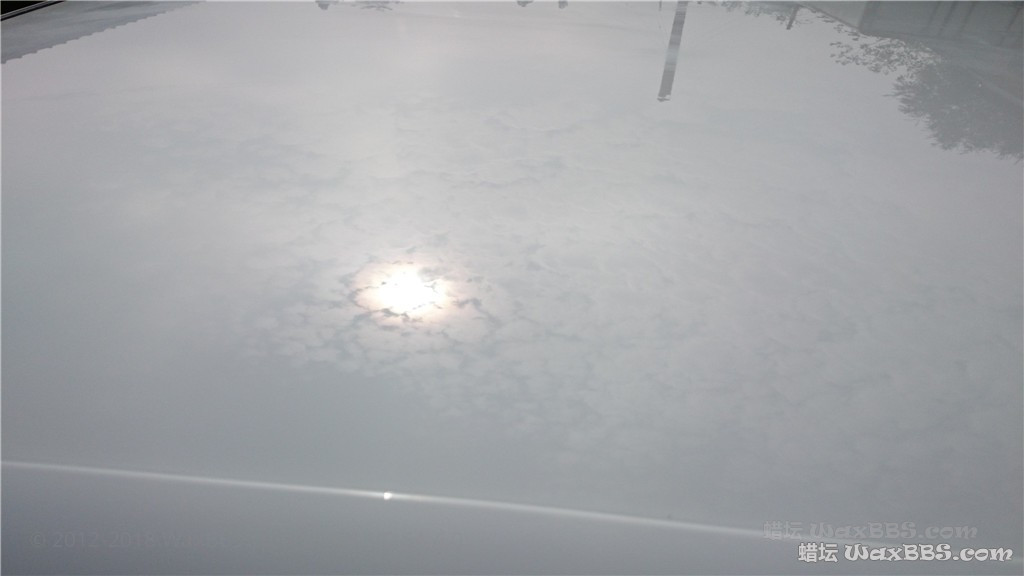

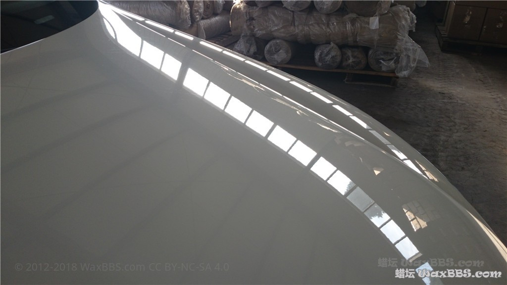

釉可以填补细小划痕、提亮、光泽度最大化
我比较懒,没用Blacklight,实在懒得等待15分钟。用的即上即下的GlossworkZ Glaze
浏览附件46281
配合黑色上蜡棉(最失败的一步,黑色的拉面应该留着jetseal用,,,因为jetseal要两层{:35:}后悔中)

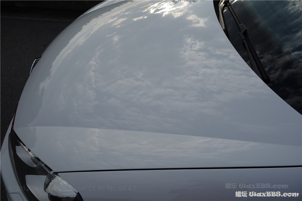

浏览附件46282

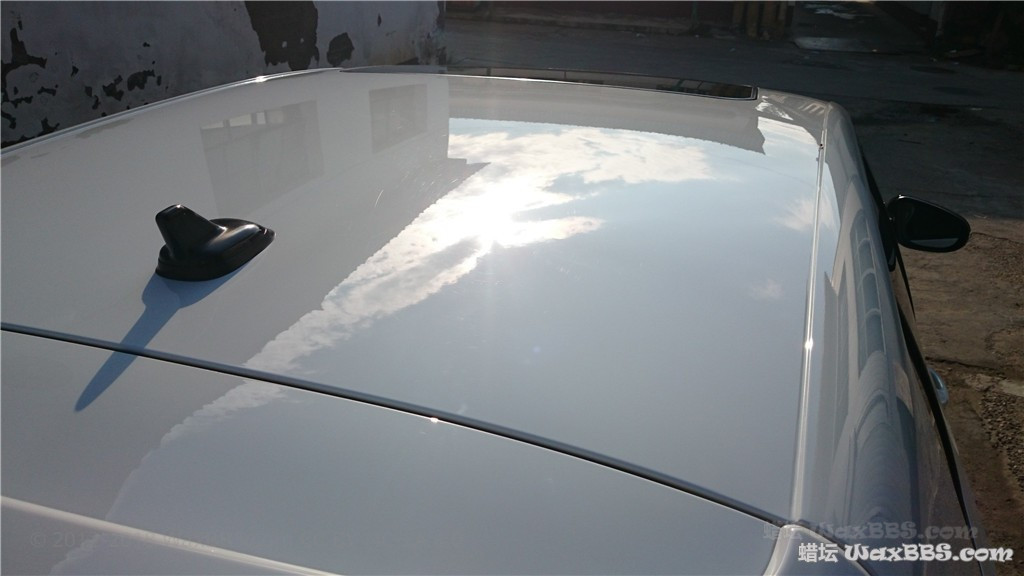

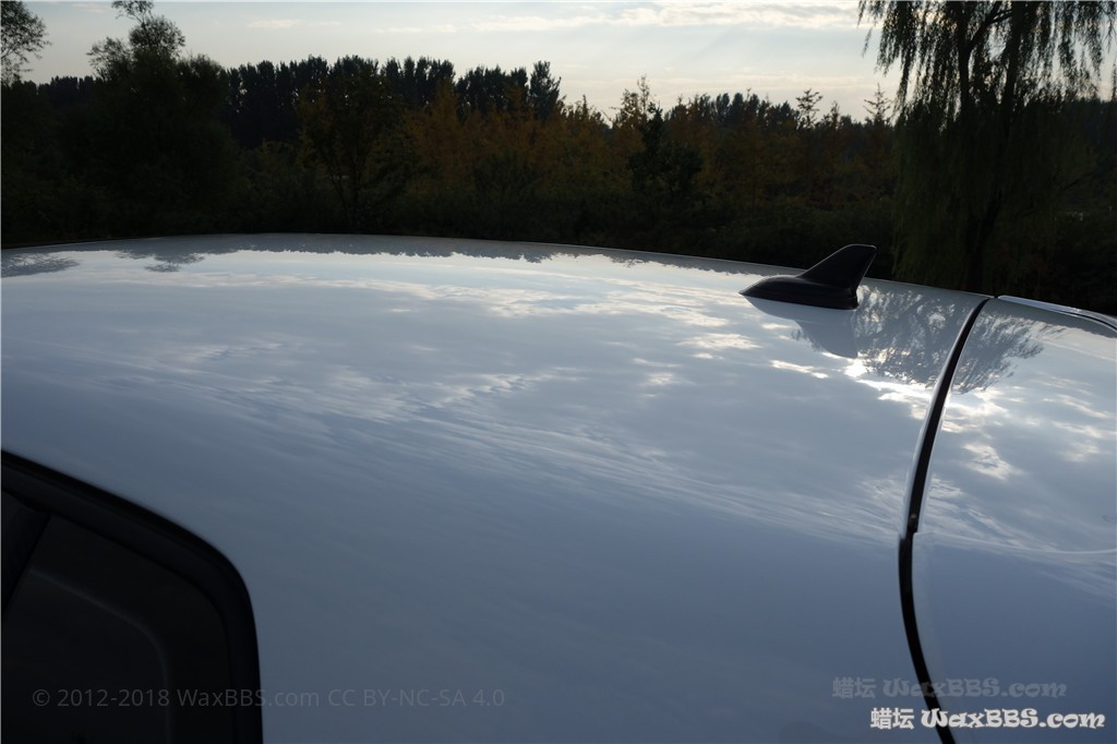

下掉釉之后的车顶~是不是很爽~{:55:}

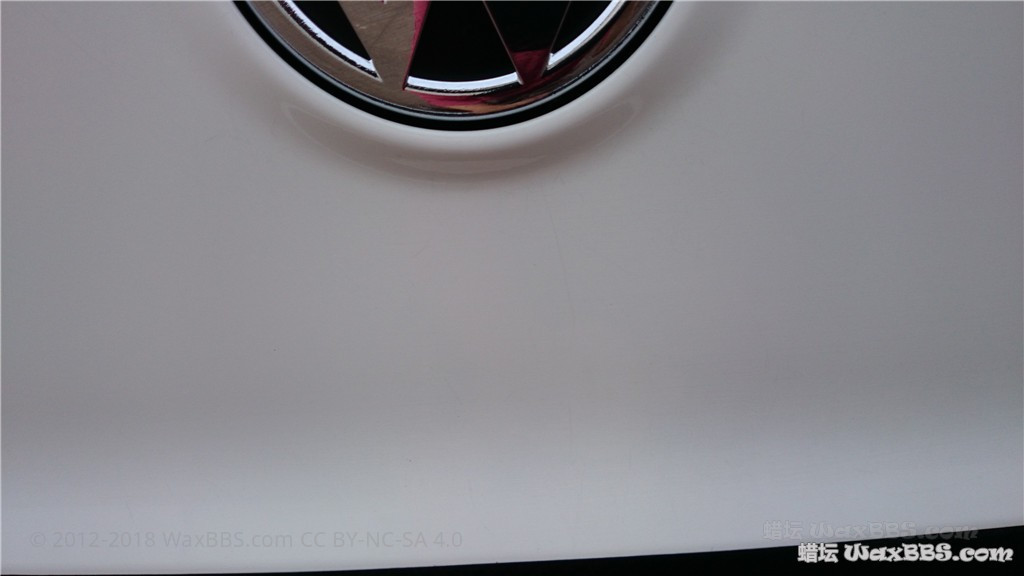

挫出皮来了,貌似是第二次jetseal悲剧了。还在研究中

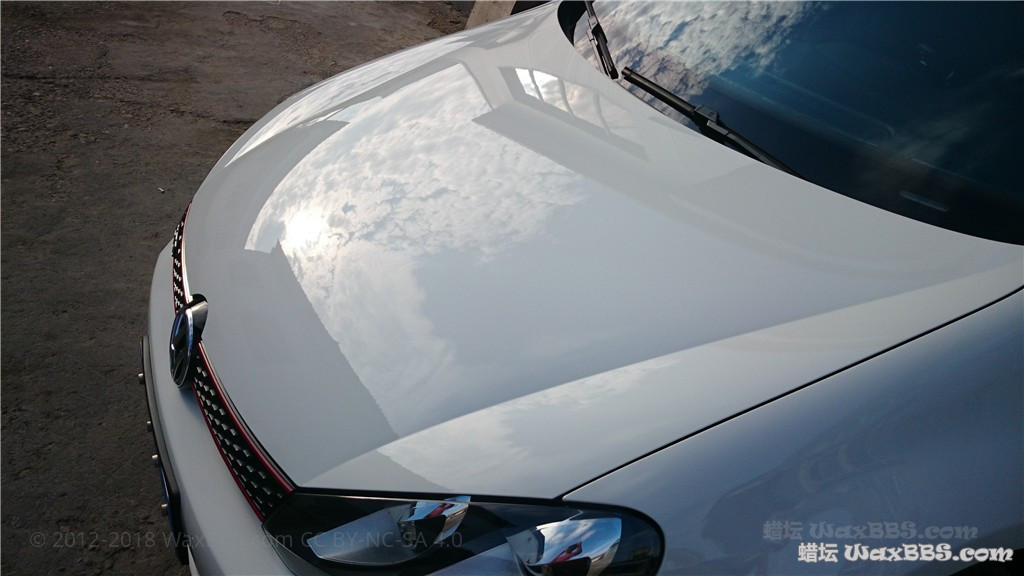

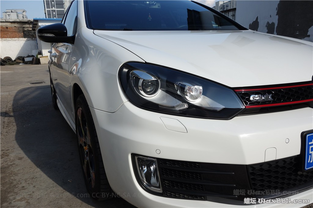

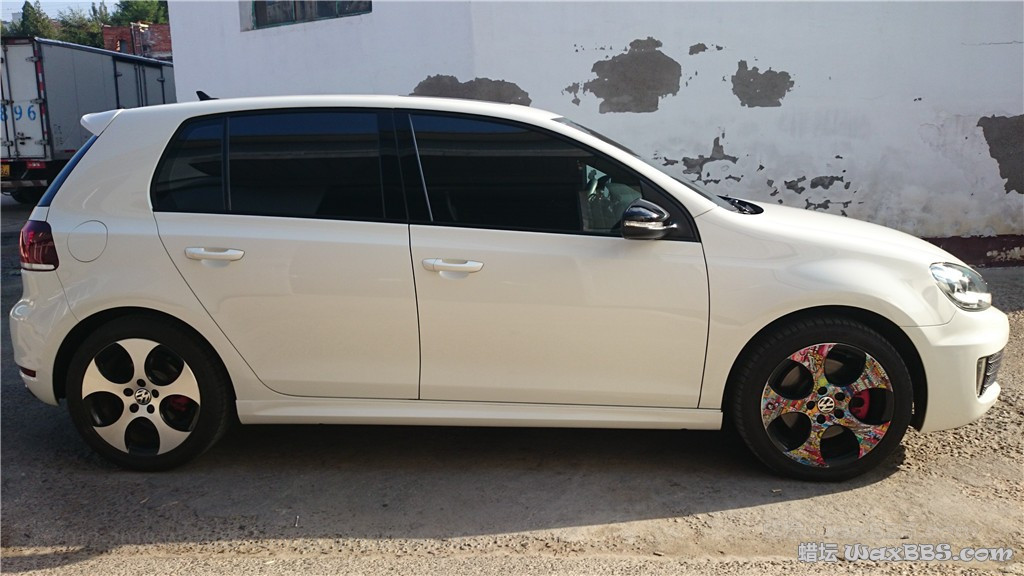

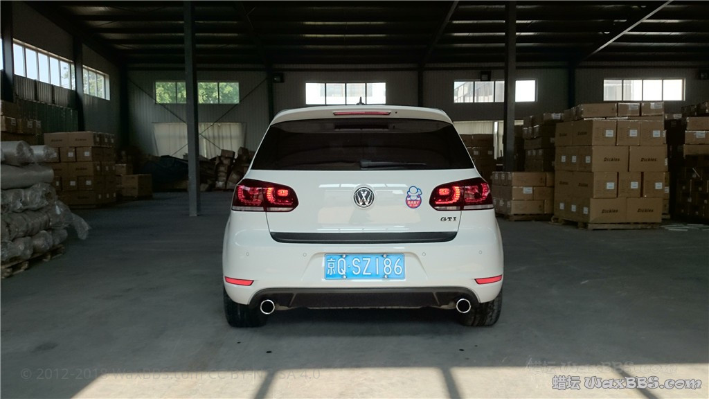

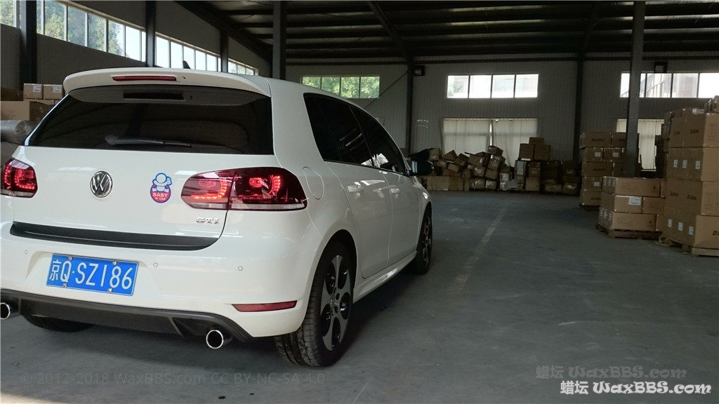

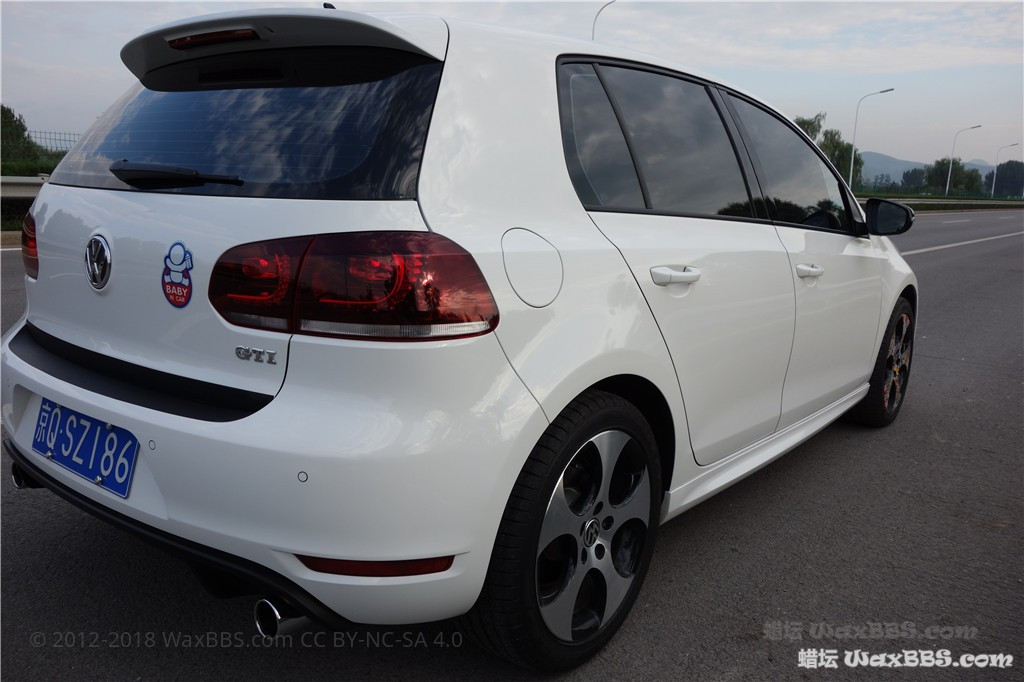

整车效果
浏览附件46286

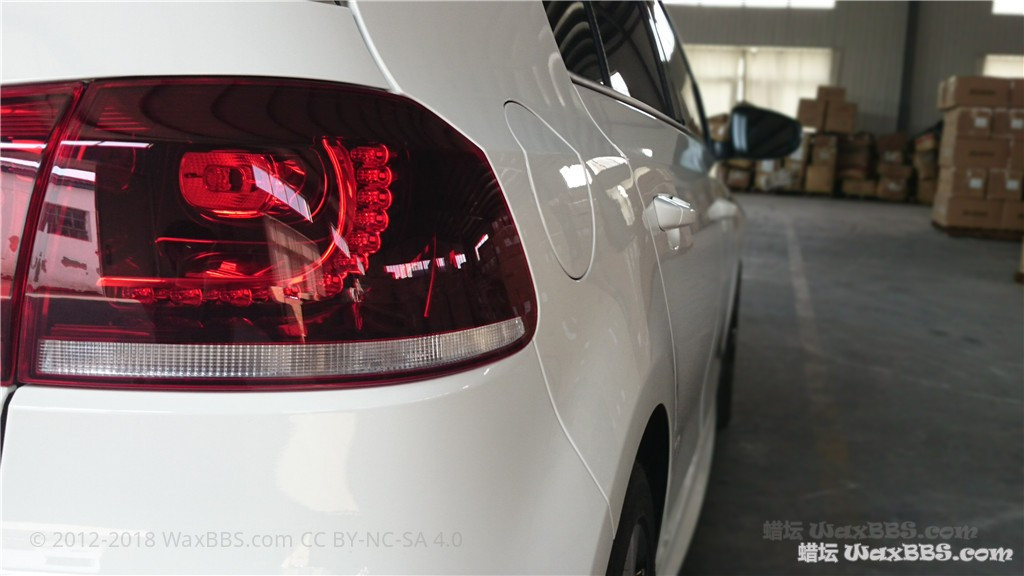

骚气的尾灯~浏览附件46298
浏览附件46287

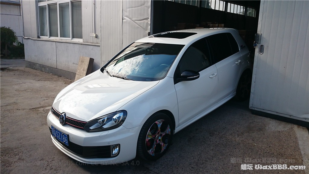

撸车场地,仓库~
浏览附件46288
浏览附件46289
出仓~

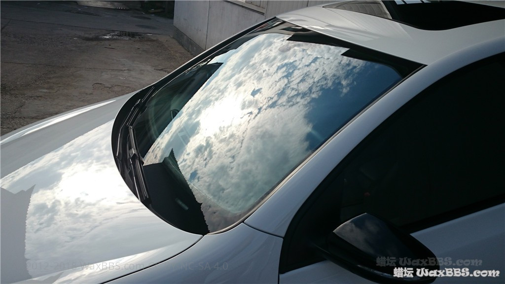

云彩不错啊~ 哈哈哈
浏览附件46290
