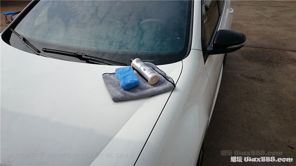

用的是CG的P40+橙色、白色手抛垫,P40好处是无残留,不含填料,所见即所得。方便一会后续操作。
浏览附件46274
P40+橙色白色手抛垫,毛巾一条

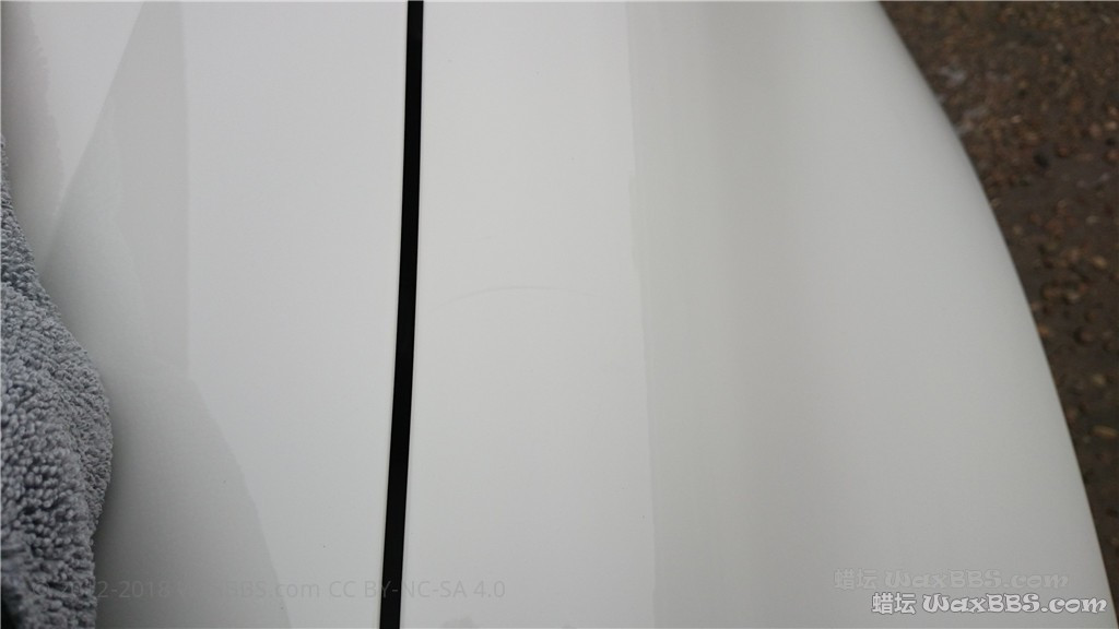

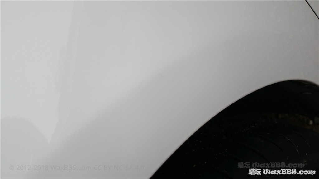

浏览附件46276
浏览附件46277
浏览附件46278
浏览附件46279
浏览附件46280
不知道拍的清楚不,白色车眼真心疼。
修正完之后无需洗车,马上下一步~

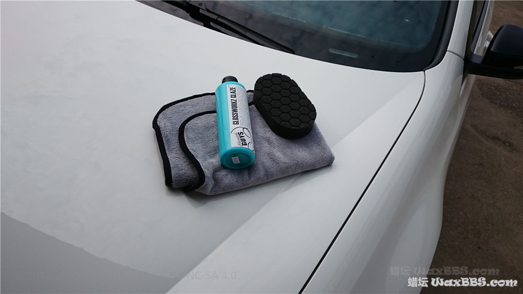

釉
釉可以填补细小划痕、提亮、光泽度最大化
我比较懒,没用Blacklight,实在懒得等待15分钟。用的即上即下的GlossworkZ Glaze
浏览附件46281
配合黑色上蜡棉(最失败的一步,黑色的拉面应该留着jetseal用,,,因为jetseal要两层后悔中)

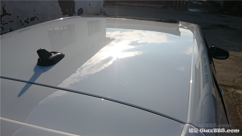

浏览附件46282
下掉釉之后的车顶~是不是很爽~

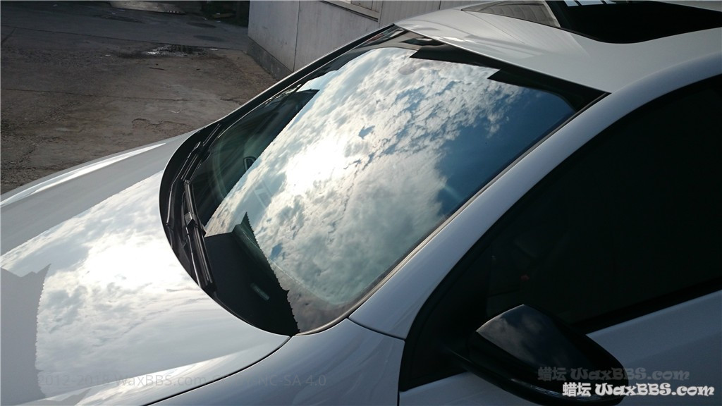

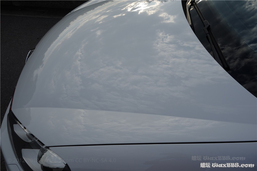

整车效果
浏览附件46286
骚气的尾灯~浏览附件46298
浏览附件46287

浏览附件46291
云彩不错啊~ 哈哈哈
浏览附件46290
