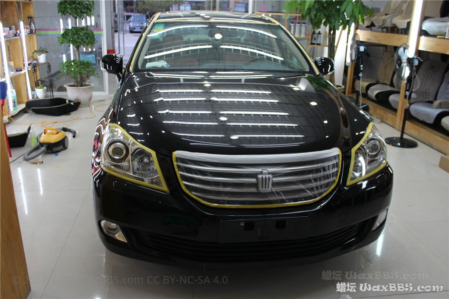

1.拆卸车牌

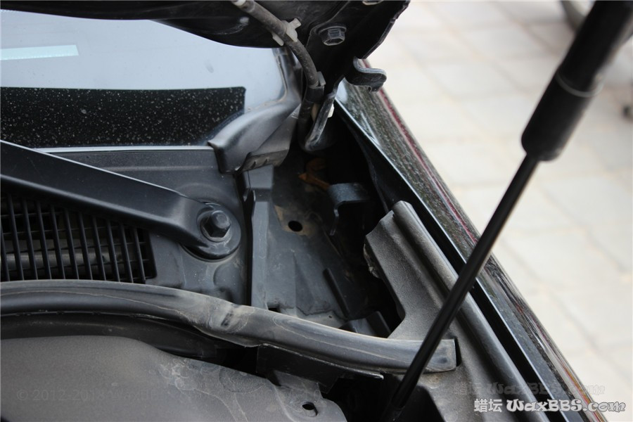

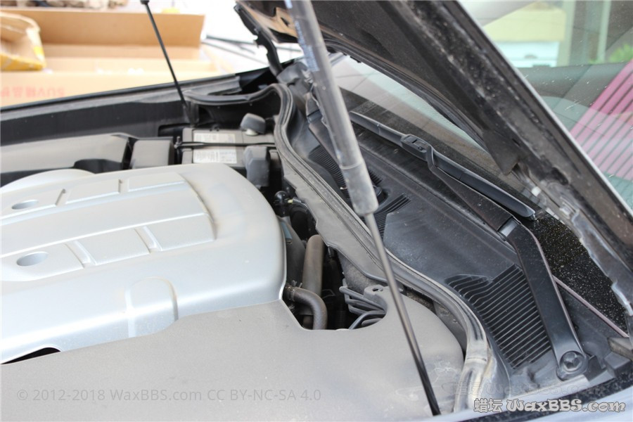

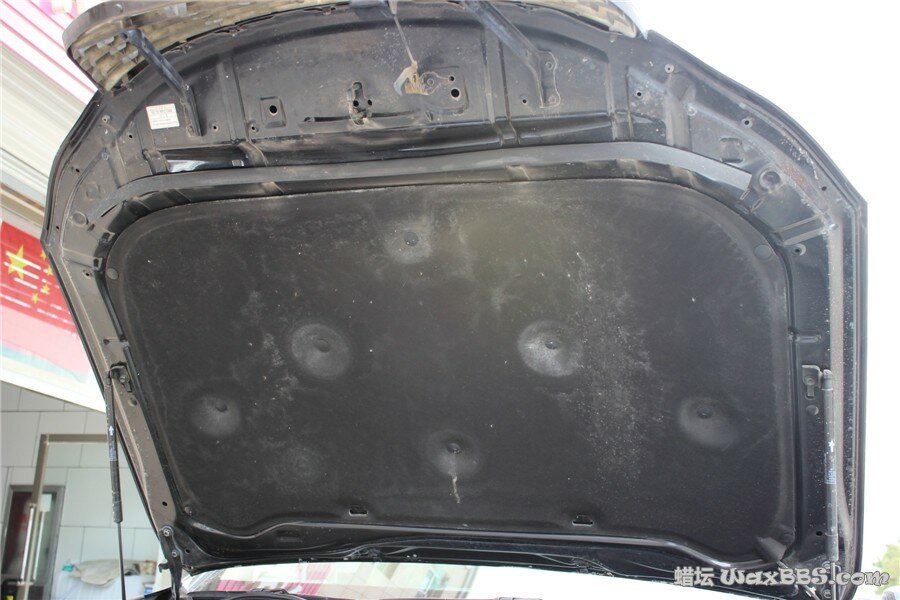

2.打开引擎盖降温
3.将脚垫拿出车外清洁

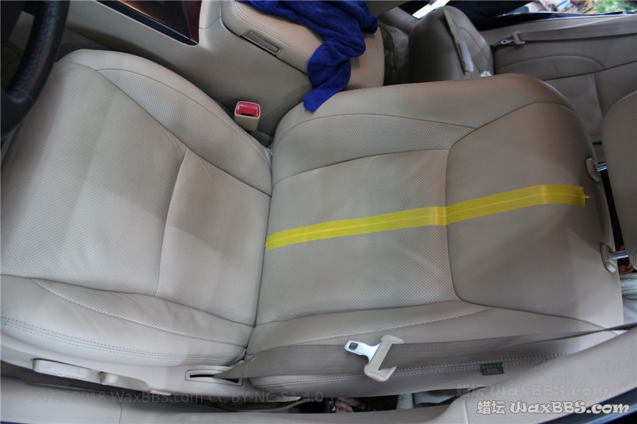

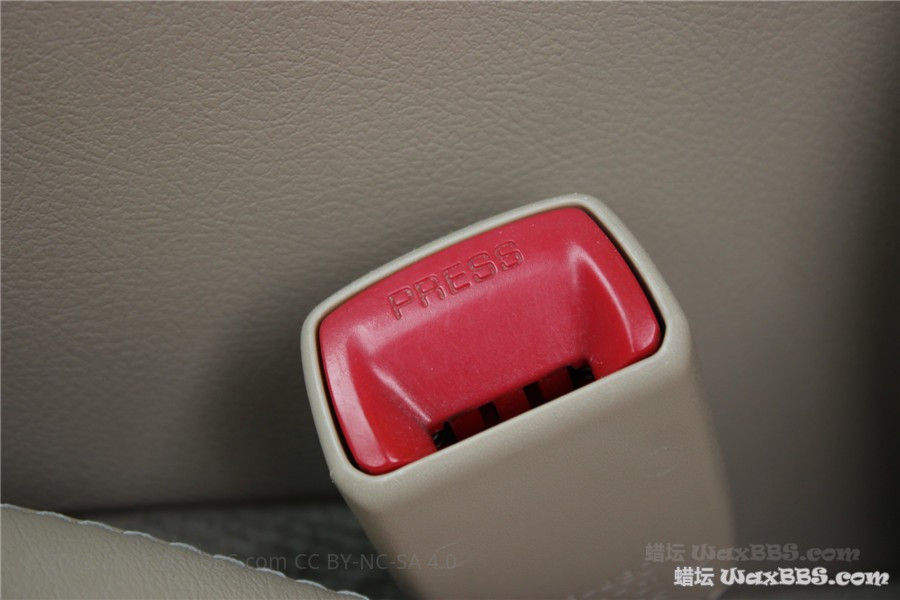

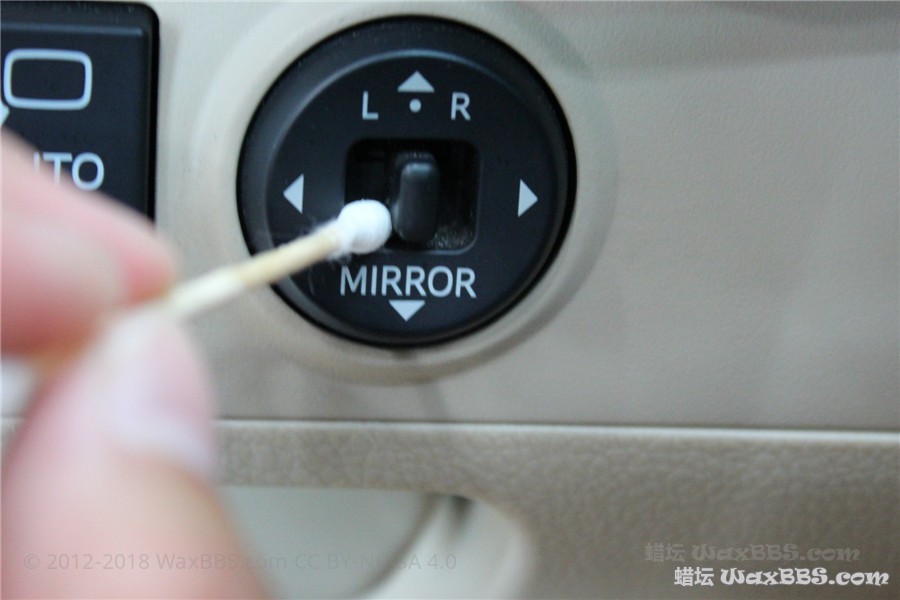

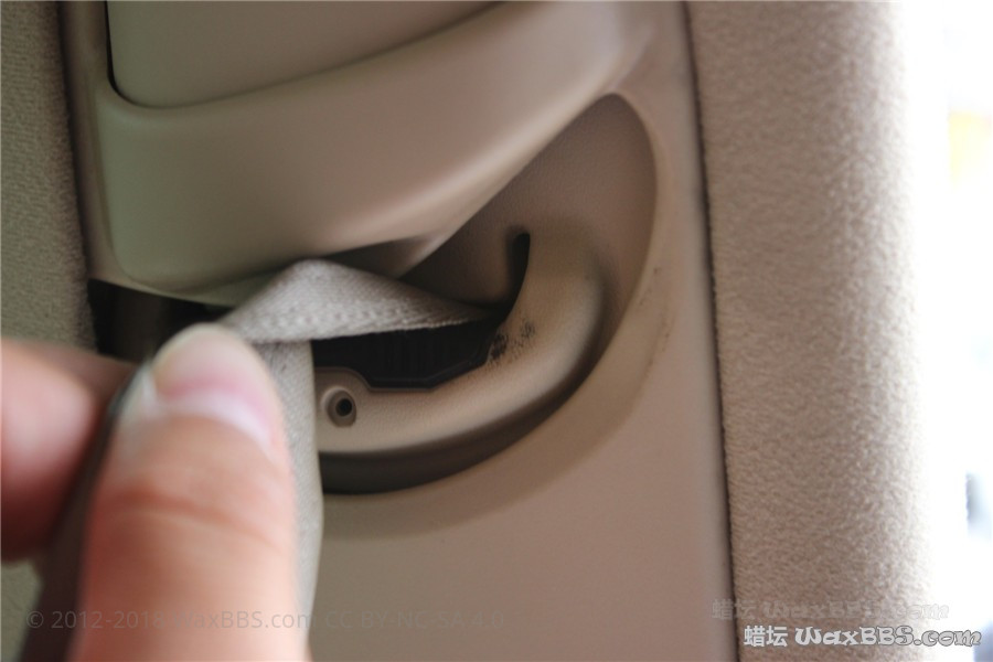

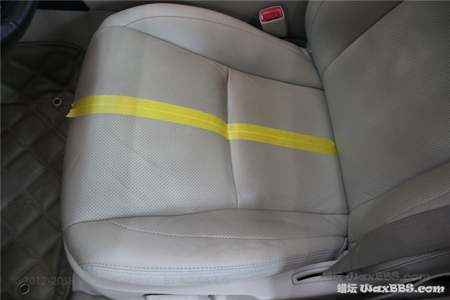

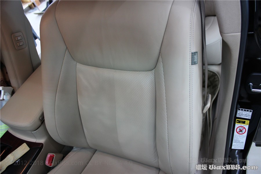

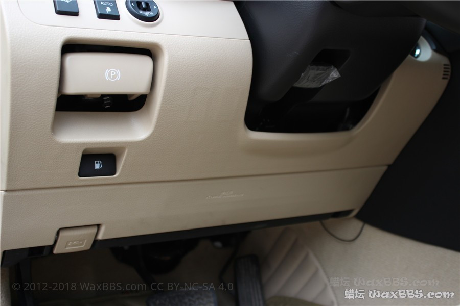

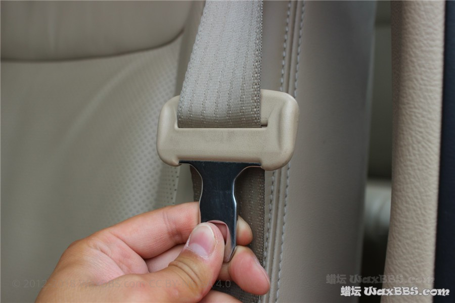

4.清理内室/吸尘/皮革的深层清洁保养(这是一个非常爱干净的车主 我 第一眼看车的时候 觉得这车清洁很有难度 因为车本身就已经非常干净了 我会有很多细节部分的50/50的对比)

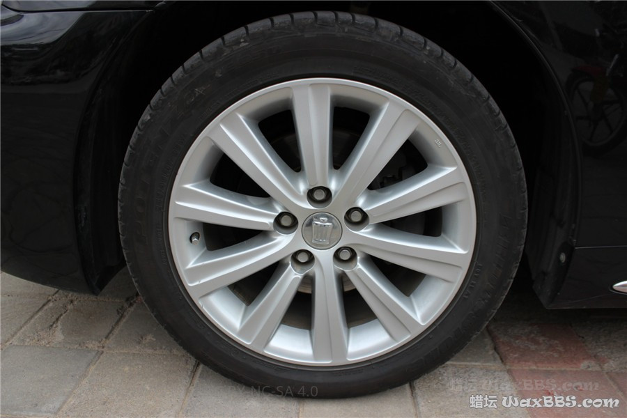

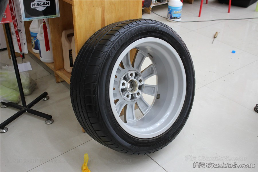

5.拆卸轮胎,去除轮毂上的铁粉,非常详细的清理叶子板内衬以及对轮胎的深层清洁保养(我的千斤顶支架没用上啊)
6.非常详细的高压冲洗全车
7.使用《TW嘉美博》柏油/铁粉去除剂
8.第一次预洗全车泡沫软化清洁,门缝深层清洁!(照片好像是忘拍了 对不起大家)
9.两桶水洗车 (美光的高浓度泡沫 设备都到啦 照片忘拍啦 以后我会专门介绍两桶水洗车)
10.使用超细纤维吸水毛巾擦干全车!

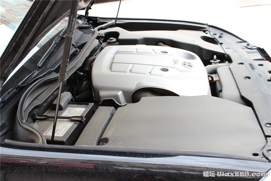

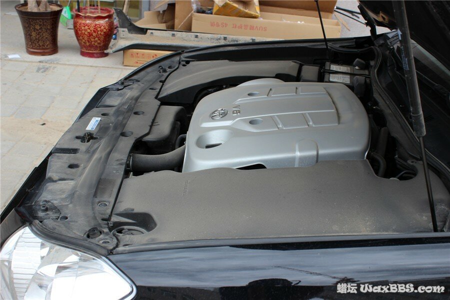

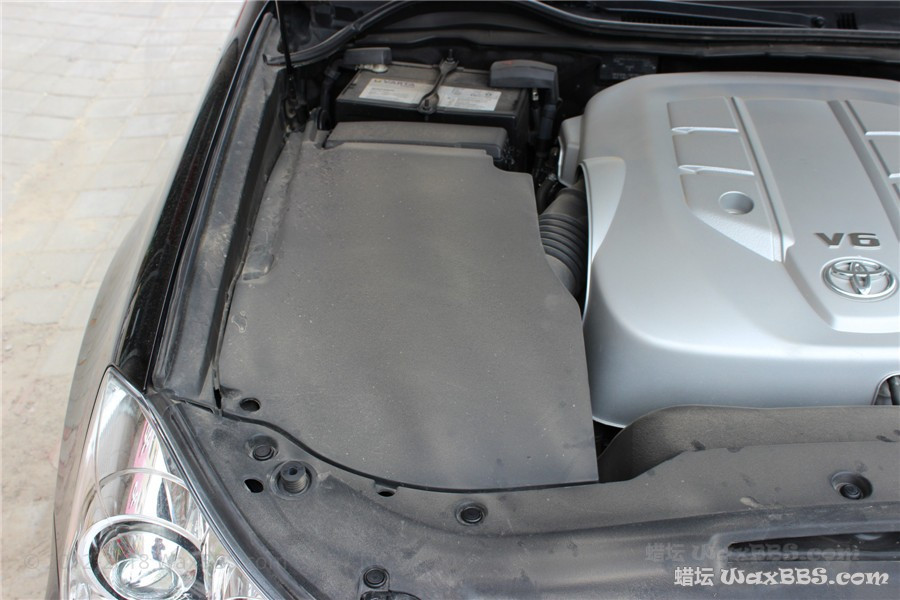

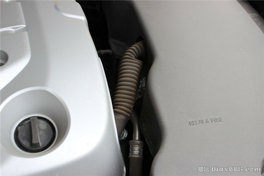

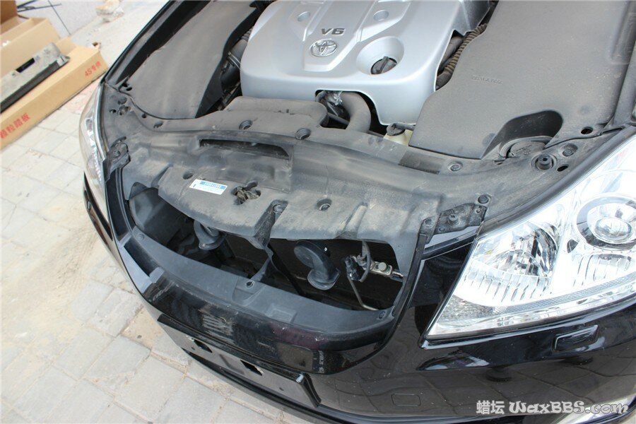

11.美光发动机外部清洗剂清洗发动机外部(发动机整体照片我忘发啦 哎 郁闷死我了 只有一部分)
12.轮胎和外部塑料的养护(我最新回来的轮胎上光剂 太赞了 特别特别有效果 出来的效果是亚光的 绝对不是那种锃亮锃亮和上油是的 塑料件上完都是亚光的 颜色特别自然!!!)
13.漆面抛光前的准备工作(需要保护的东西很多)

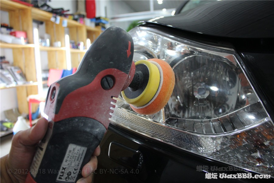

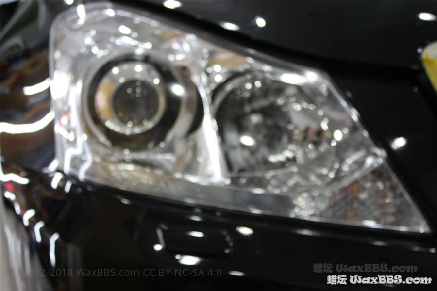

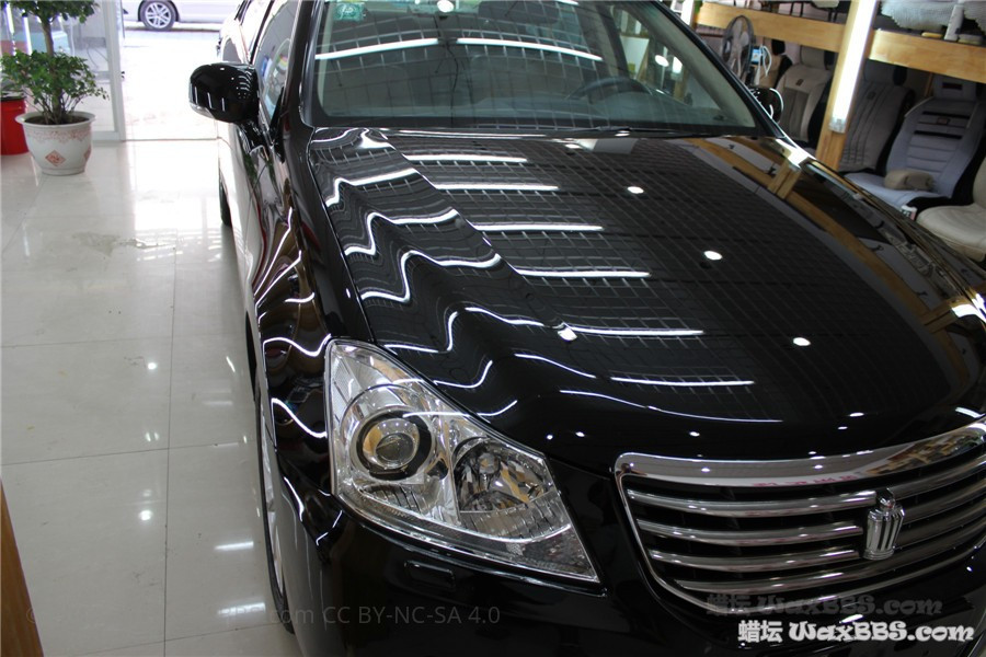

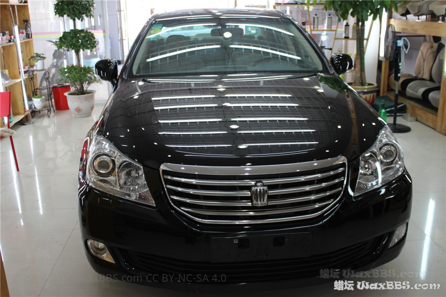

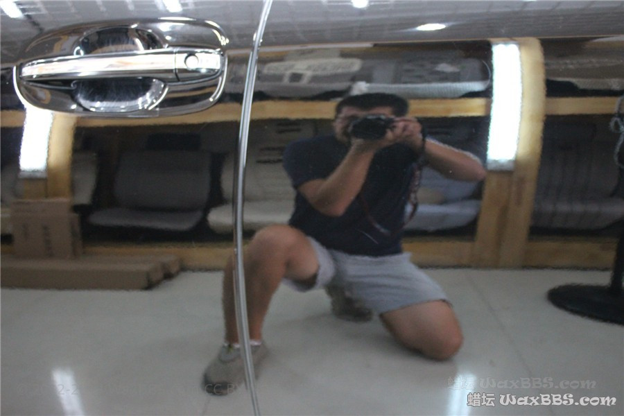

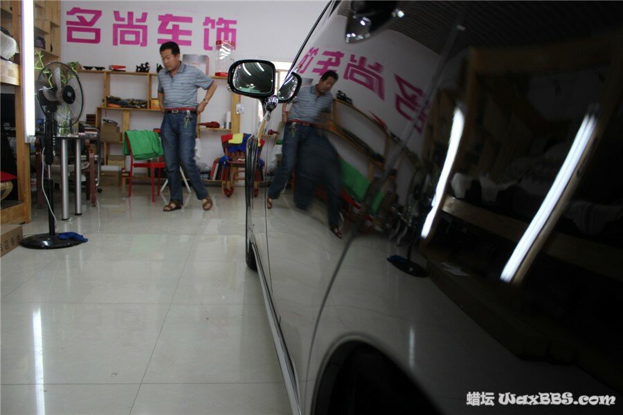

14.全车漆面精致抛光!
本车做法:
1.粗 FLEX抛光机+1800转+美光M105+白色日式羊毛盘(这车就一个门子没有喷漆 剩下的都是喷过漆的 处理的时候特别需要时间)
3.细抛 牧田抛光机+1200转+3M05596+ 黑棉
15.全车脱脂

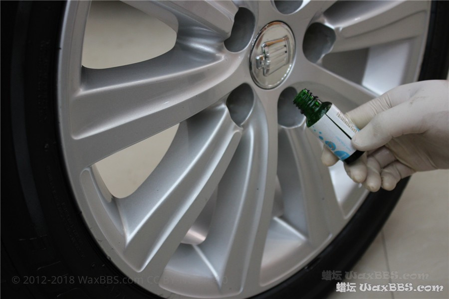

16.辉匠漆面渡晶
