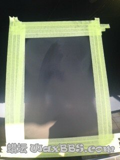

朋友的金油是烤那種很硬的,硬到連烤漆廠都處理不來..
但下一步是收不掉...大家有什麼建議嗎?
朋友自行測試結果...一般的DA 對硬漆真是莫可耐何,改用暴力強制型DA 就基本搞定了.RO 沒道理處理不了,只能說這烤漆廠太....
benson_link
2015-03-10
上傳Ujm大所提的照片後續資料,使用flex 3401 搭配fixer 拋光蜡巳處理完成。
