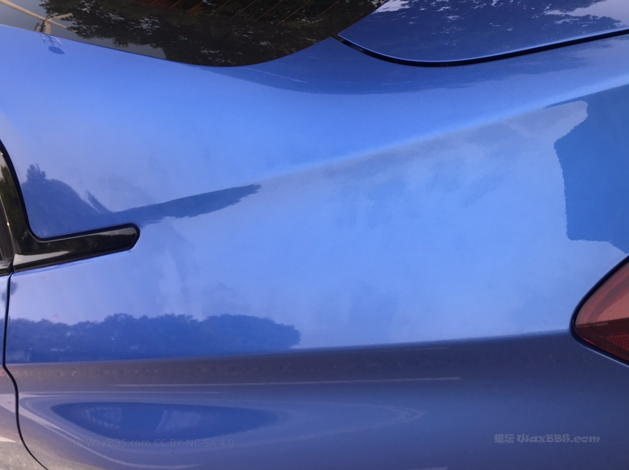

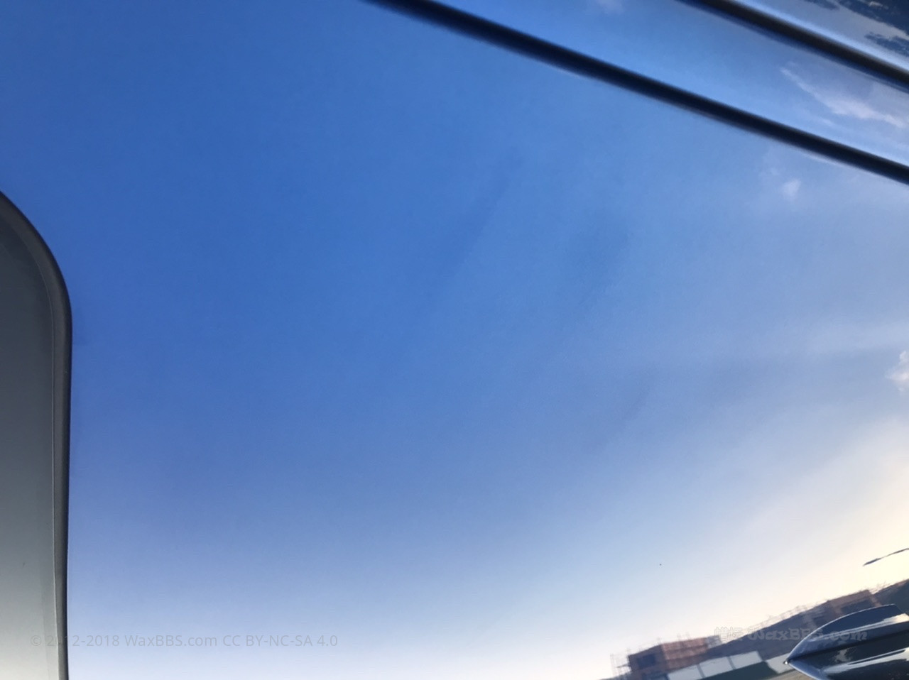

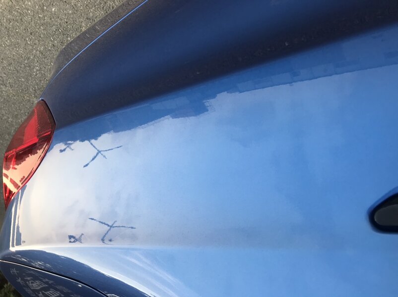

请问我的车上没有出现油印但是明显看到深一块 请问是没擦开造成的嘛?需要抛光还是等待自然消失?谢谢
算表现形式里的“阴影”把。这也是不平造成的,那些不爱车的深色车打蜡时,由于氧化层和脏污未清除彻底,以及漆面划痕细小纹路导致经常出现这样的暗影。很难看的。车漆经常科学洗车以及按正确方法上养护产品的深色车,基本不会出这种问题,而不爱护的深色车一旦出现叠加之类的操作,出现阴影的几率非常大,尤其是没洗干净或者没做深度清洁就上产品且痴迷叠加,会让阴影出现的几率更大。

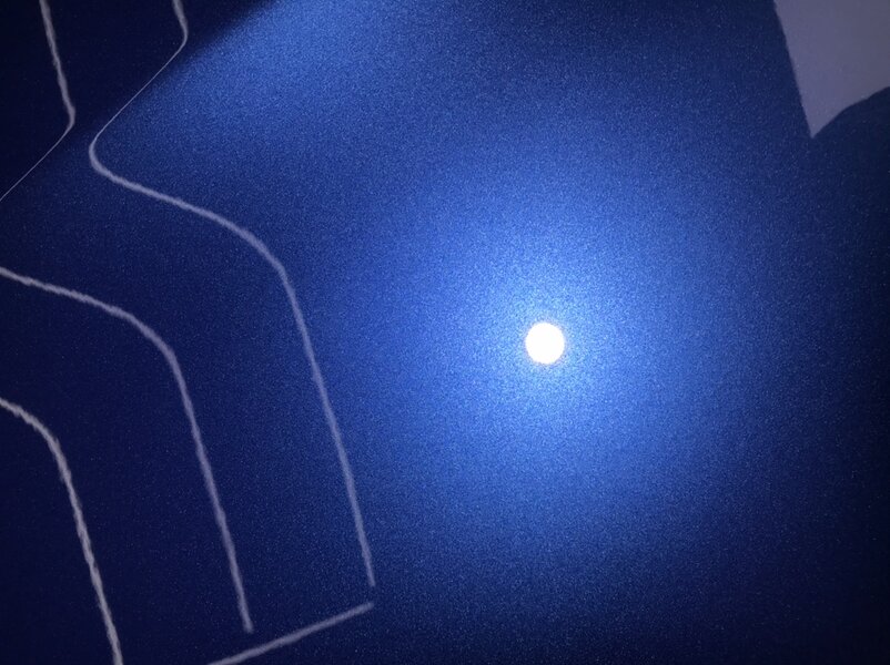

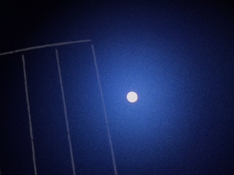

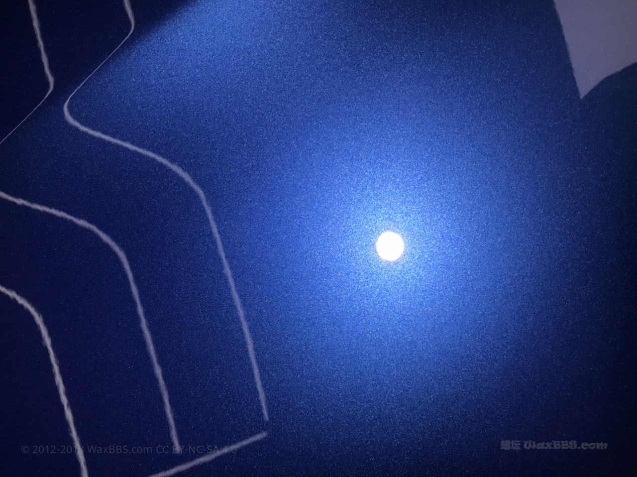

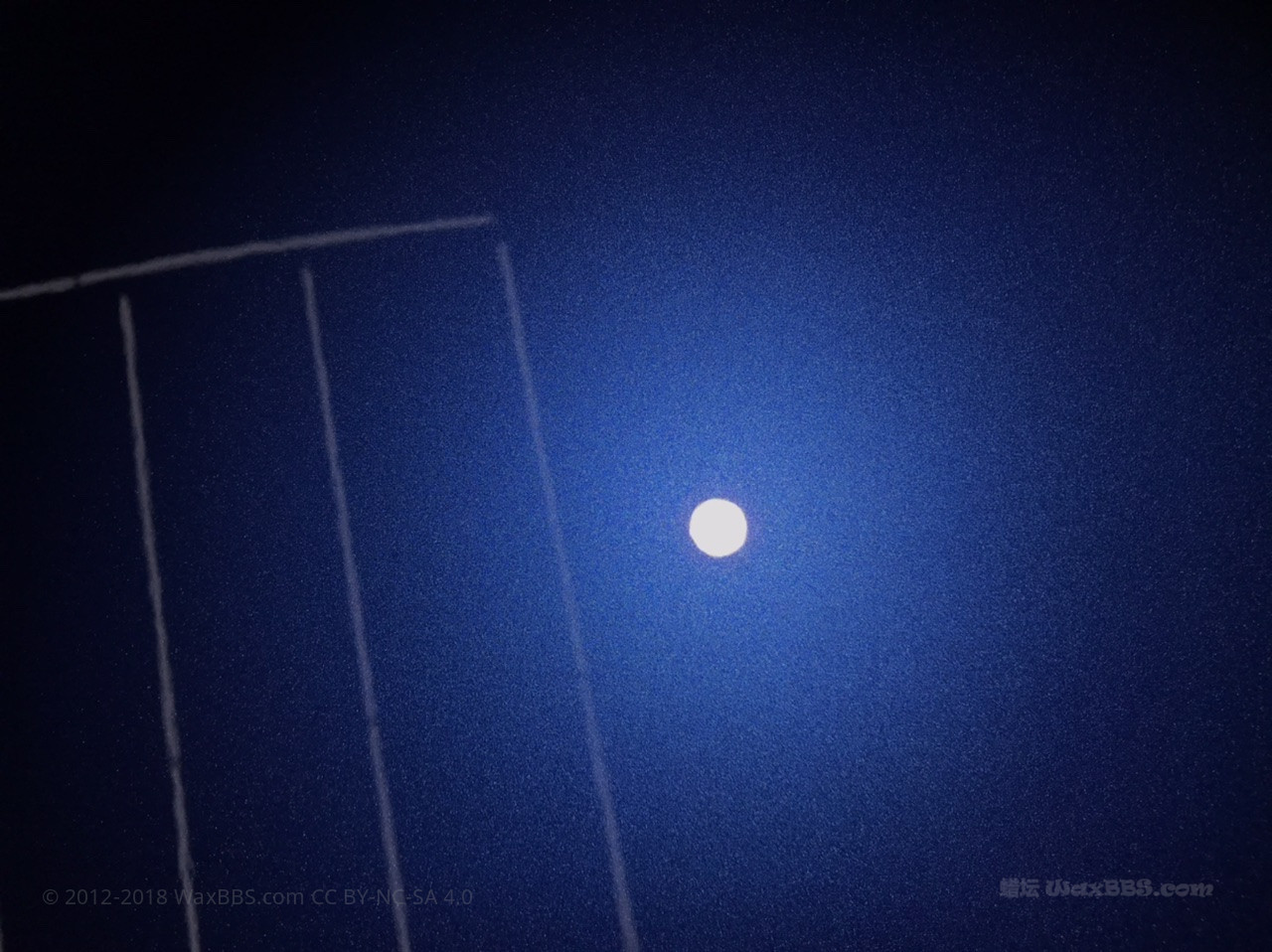

这是我这次镀晶前的漆面 现在店家说帮我微抛重新镀晶 你看这样可以吗 9102C5C1-4205-44DB-A4DE-1DC8D7B51062.jpeg F8AA56C4-C393-4076-9071-239A44B9C7CB.jpeg
