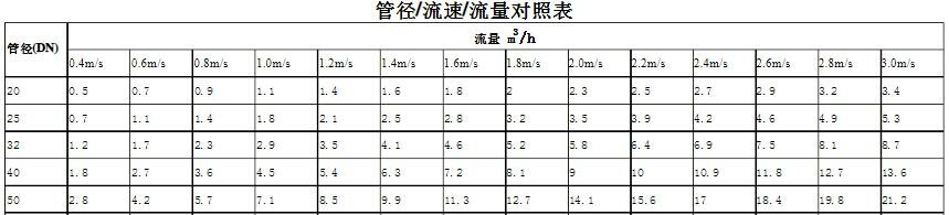

水路需求
首先是量的要求
见多了太多的公司被人用家装要求来装店面,结果,细细的一根进水管,导致整店无法正常工作,然后再来打补丁。
进水量的需求,在我们这个行业,虽然不是耗水大户,但是峰值流量而言,肯定不能按常规家用要求来配置。
自来水四分管约1吨每小时流量计算,一般4到6个工位的店面我们起码需要40管作为主管道,50管基本能满足生产和生活所需。

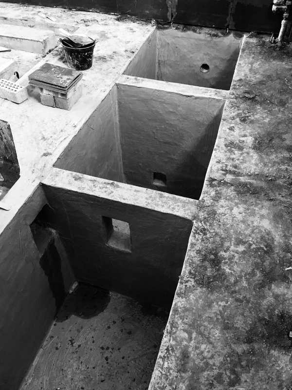

进水的需求说的差不多了,我们来说下排水
在环保要求日趋严重的情况下,如果是新开店面,最好是按本地要求建好沉淀过滤池
一般的要求是连续的3个1立方坑。不同的落差位配合其他器材来达到沉淀、过滤、排放的要求。以防万一,有备无患。
