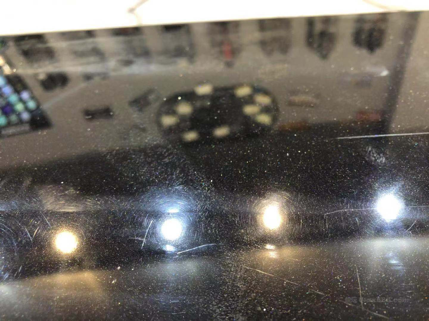

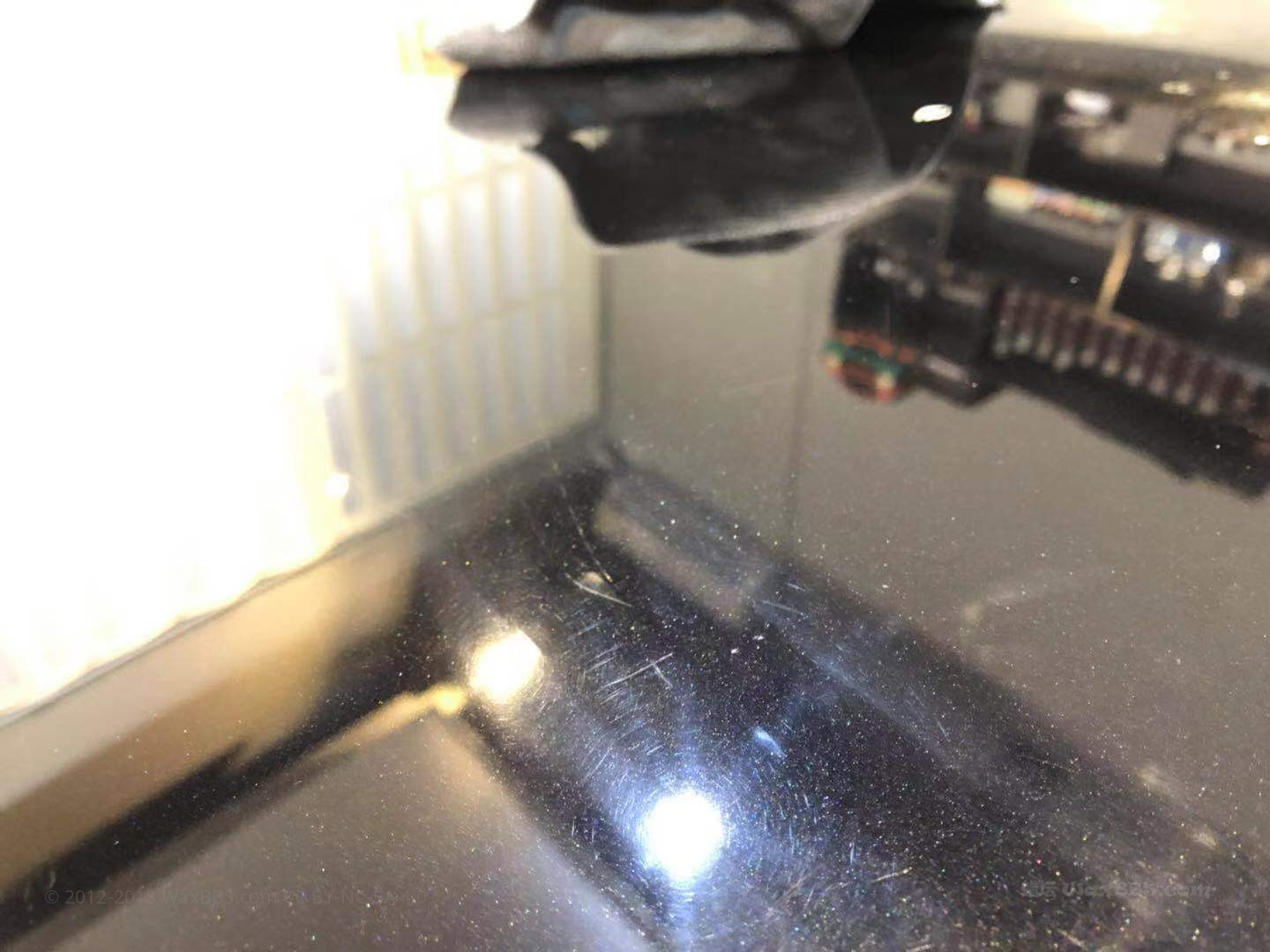

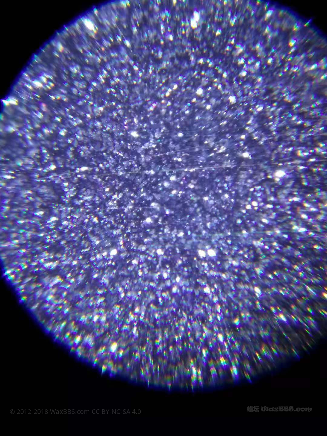

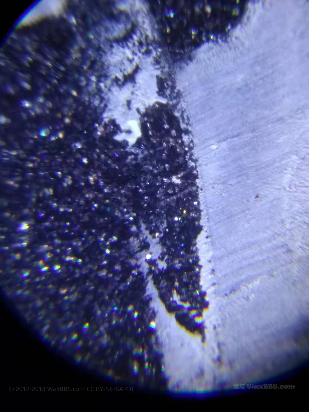

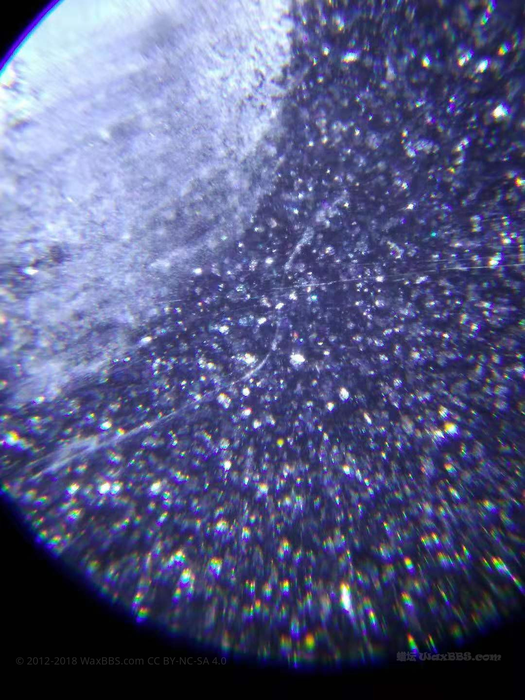

本次实验为本人和导师一起做的有关汽车美容抛光如何用肉眼看到抛光实实在在的切削,首先面对这个问题我是迷茫的,不知道该如何去做这个实验,于是由导师带领我去做这个实验,使用相同品牌的油性抛光研磨剂,还原剂分别配上羊毛盘和还原海绵盘来经行抛光,最终在几分钟之内通过简单的物理研磨,得出了图片上灯光在研磨边缘出现断层的效果,证明了抛光切削的有效性。同时此次抛光过程中并没有产生过多的热量,这样也就间接证明了,抛光过程中产生的热量的多少,和抛光是否进行了有效切削没有直接关联,产生的热量多,并不一定进行了有效的切削,产生的热量少,也不一定切削就无效。
