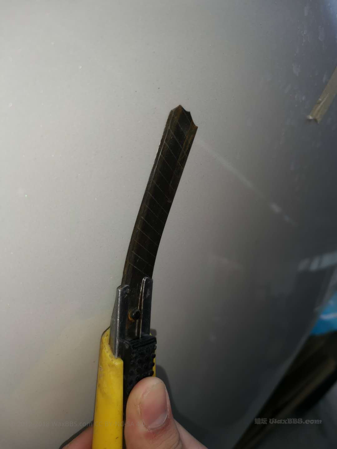

下图这样使用,首先美工刀使用时刀柄部分极容易划伤漆面。刀片弯曲时有弹力,此时提供反弹力的点为刀片头部。所以刀片头部和漆面贴合的会非常非常紧密。容易造成漆面划伤。
且用力时,力由一个点使出,增加了刀片弯曲处的下压力,使整个被使用面各点受力不同。所以美工刀像下图这样使用,美工刀的头部和弯曲部位划伤车漆的风险非常高。
另外我们我们对美工刀施加的下压力太大也可能令刀片发生断裂。

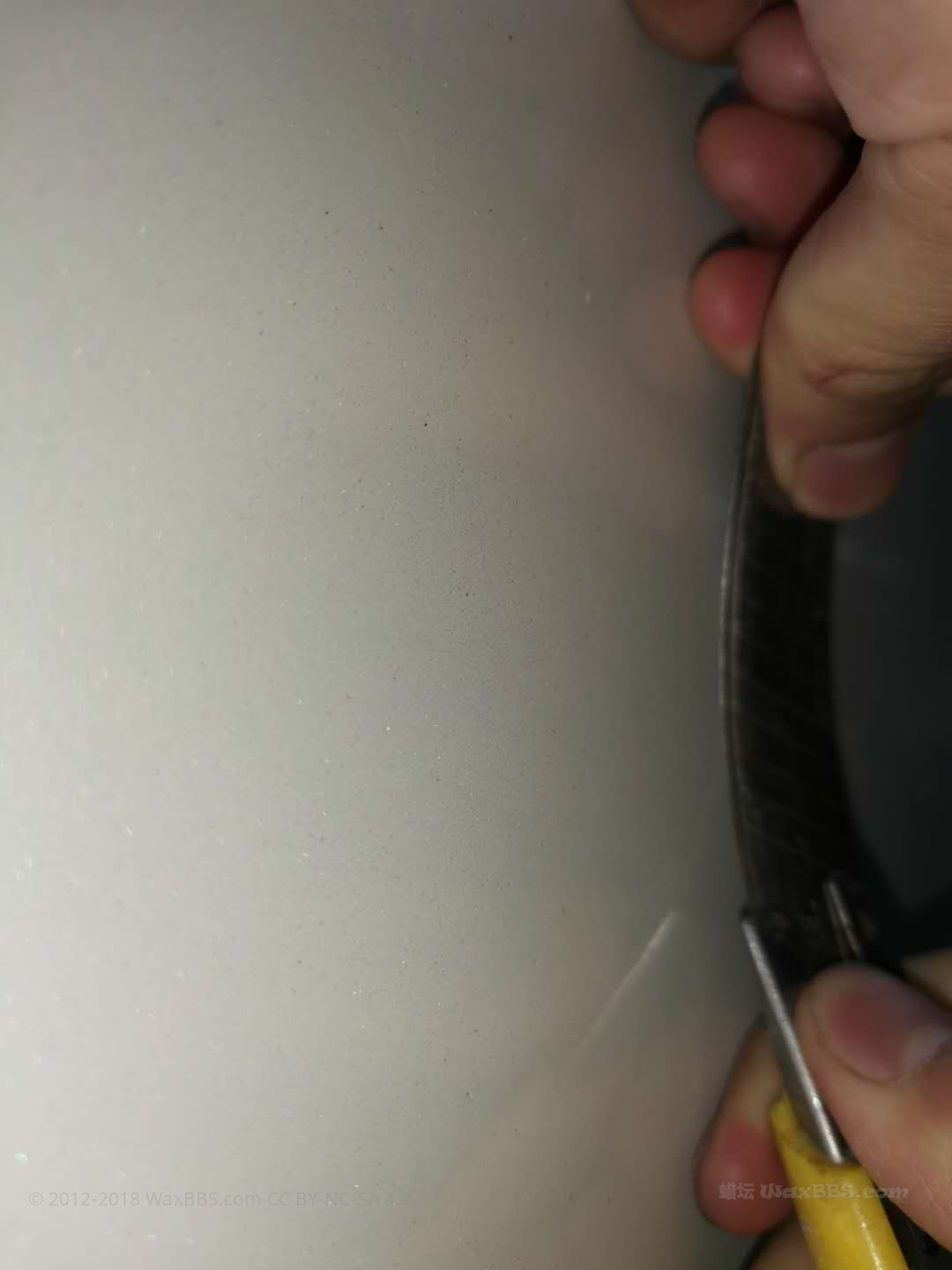

今天看到马仔拿个刀片在客户漆面上玩的不亦乐乎,讲真的用这种方法手有时候被顶的真的好痛。

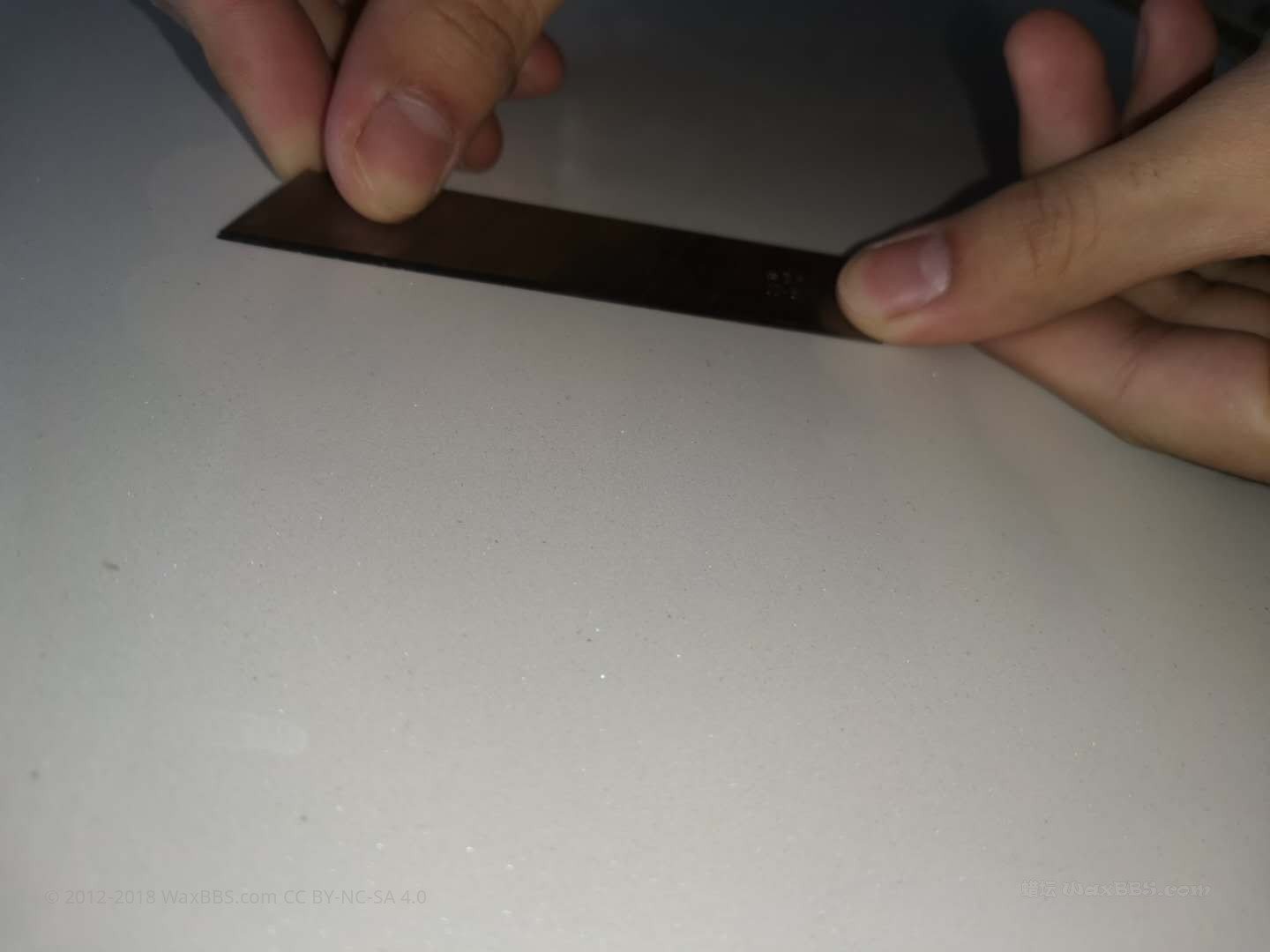

虽然我认为这种拿捏刀片使用的方法相比上面安全,但是容易造成刀片刃口与漆面夹角∠过大,也容易造成刀片中间与两边受力不同。(亲身体会过,如果不拿住两边只拿中间和一边,进行小范围作业。另一半的刀片会不会损伤漆面谁都不好说。但是直接拿住两边,两边推动或拉动的时候。较硬的树脂或水泥可能会把刀片中间顶起来,刀片一变形。两边……)

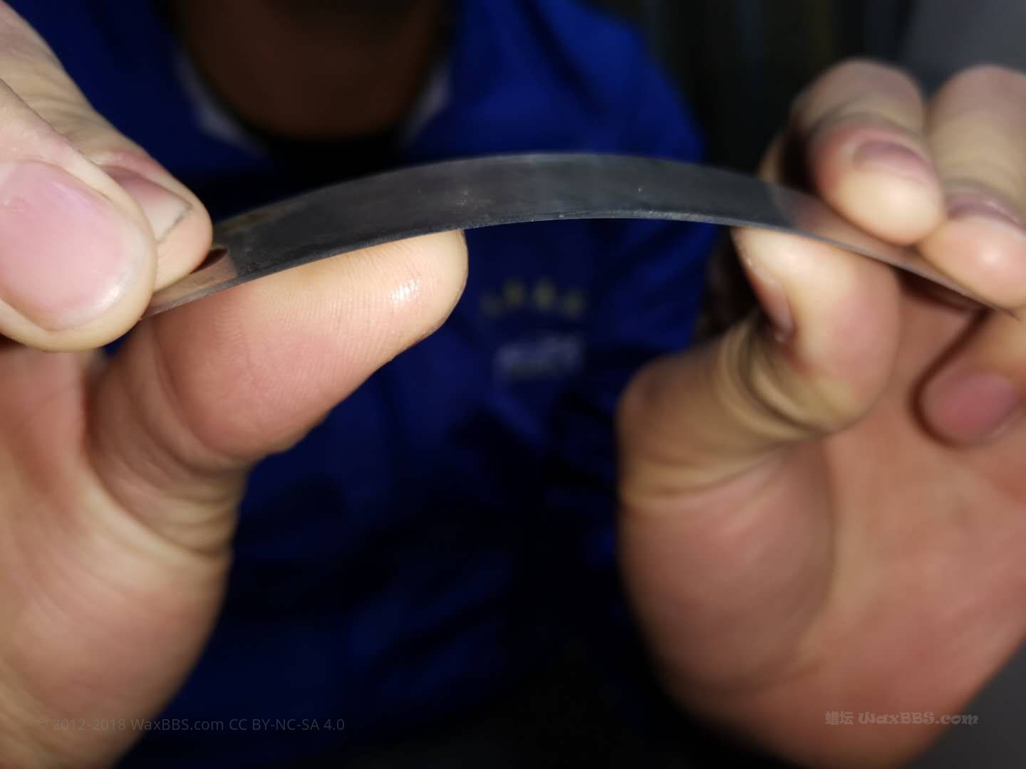

最后便是我常用的一种方法,弯曲刀片(U形)两边用于拿捏,中间部分用于处理漆面。
刀片15度角贴与漆面,眼睛必须死死盯住刀片刃口与作业部位以便随时调整角度。
我认为使用这种方法,弯曲部位能作业面积减小便于观察。且力相对集中,刀片作业部位没有尖锐的边角。相对安全一点。
(同样力气施加与钉子和菜刀,明显钉子刺穿物体最为容易。因为其下压力集中与一点,不容易被分散。这种方法也能获得较为集中一点的下压力)
