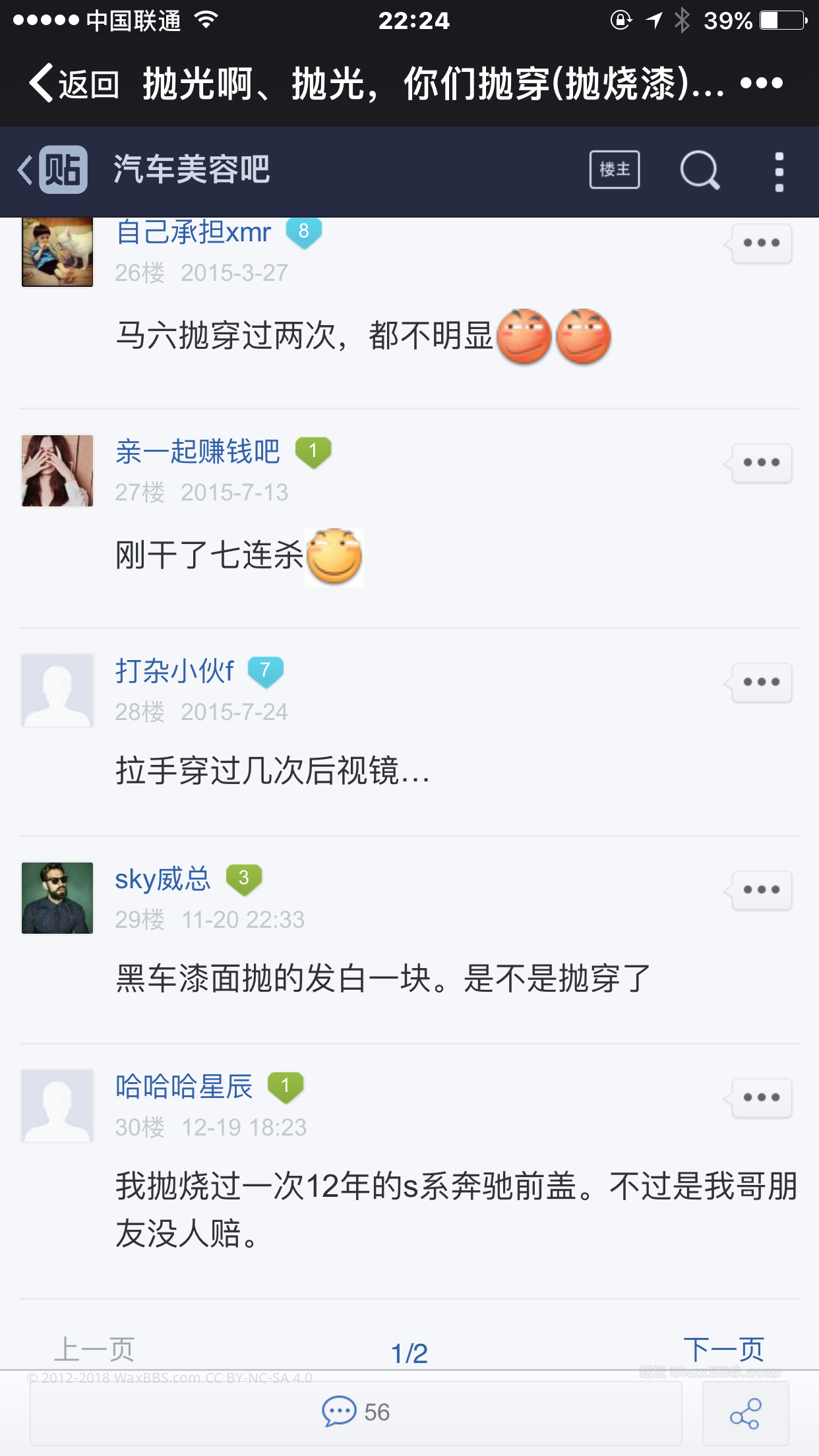

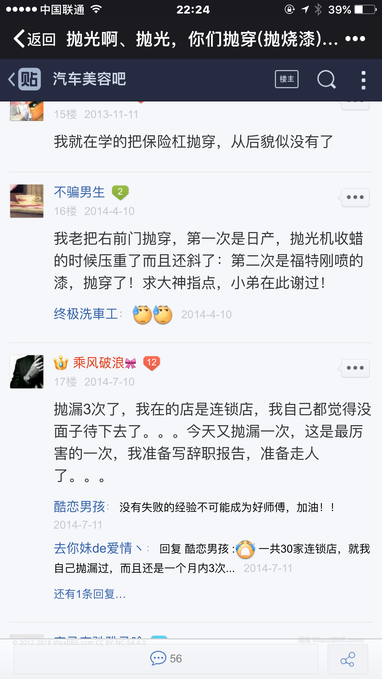

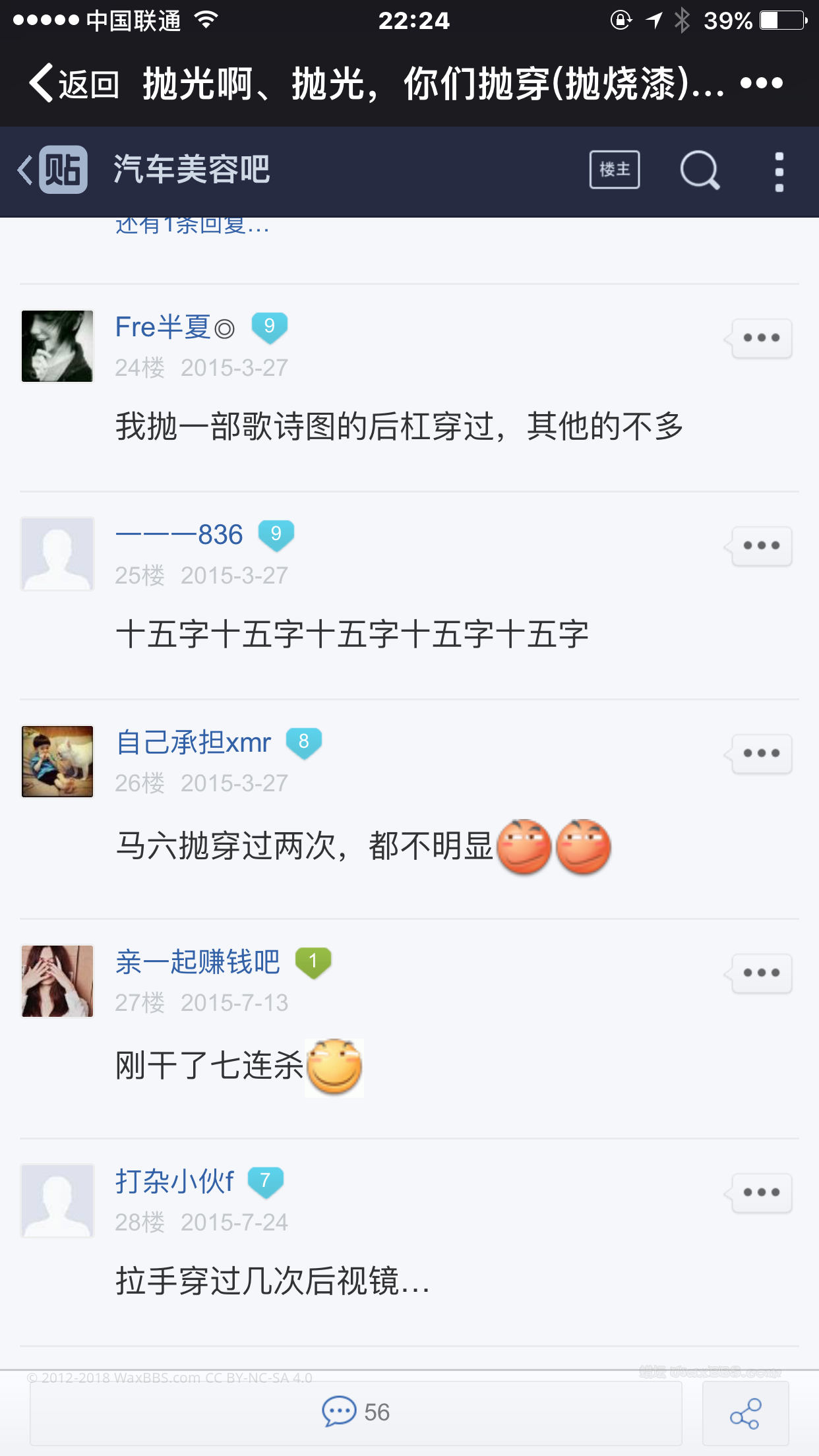

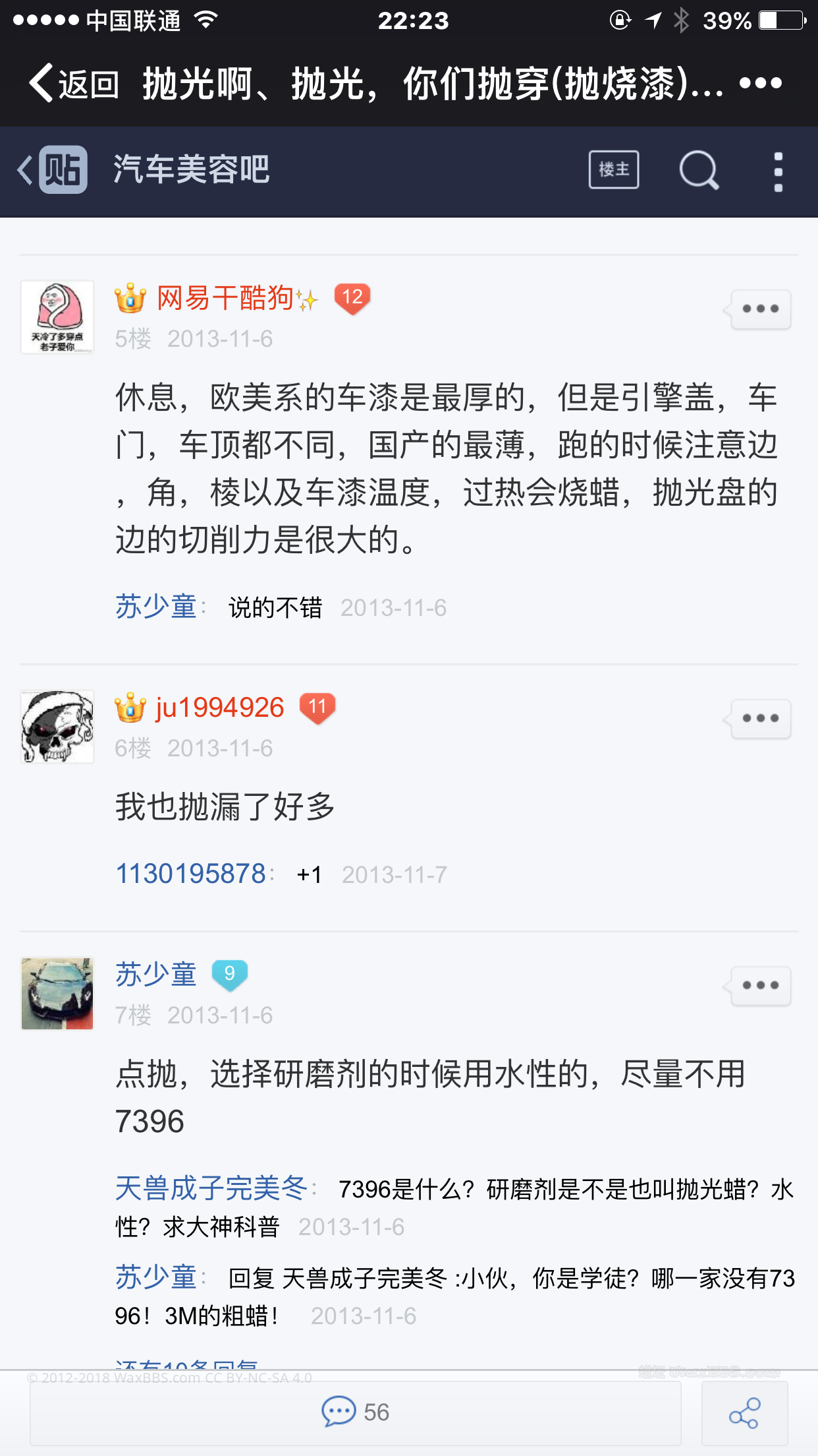

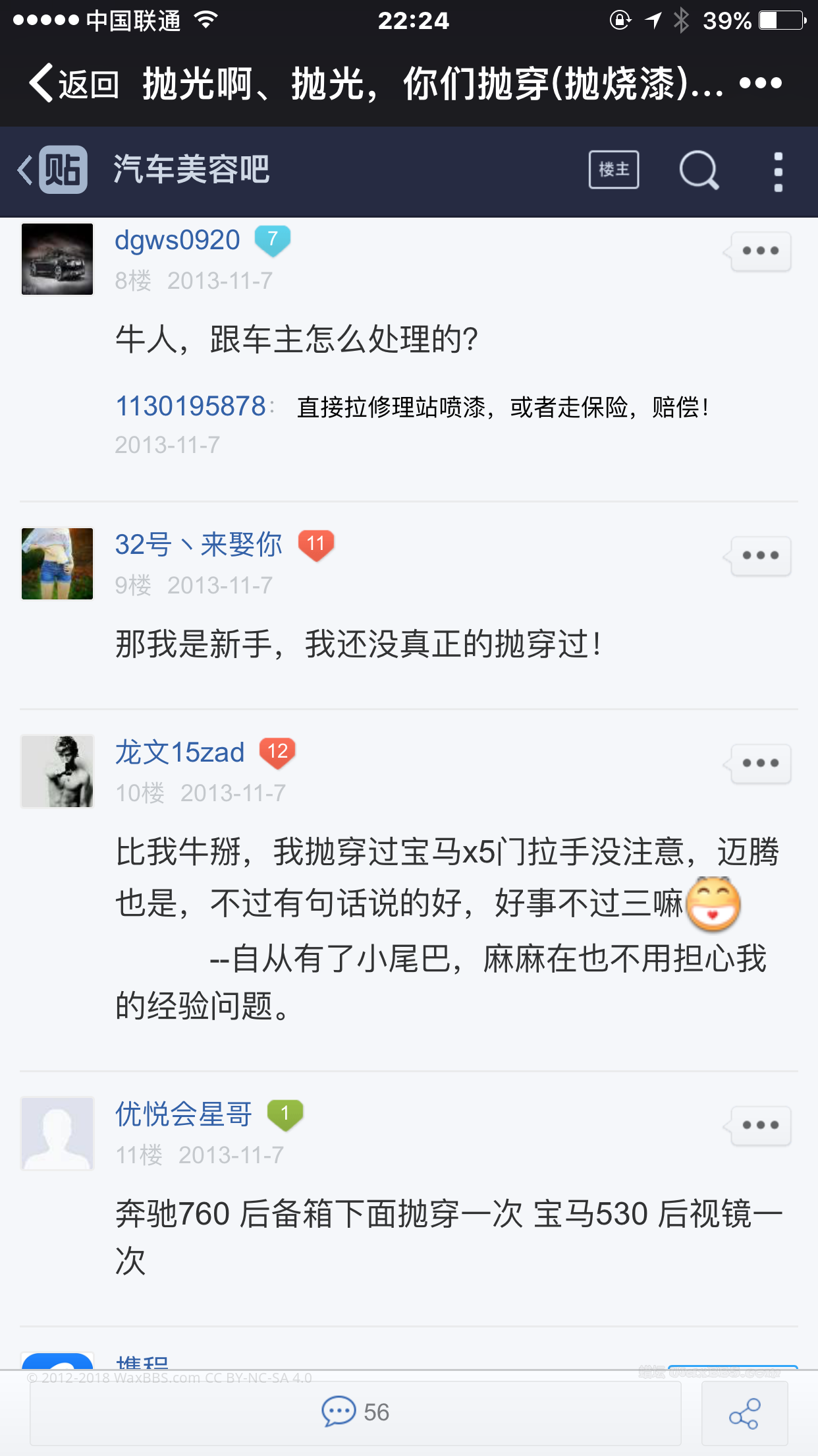

先给大家看看一些百度贴吧里的一个帖子的截图
以下截图并无针对任何人和任何店家以及取笑之意,仅用于表达,此问题有何种程度的出错率。
浏览附件87515浏览附件87516浏览附件87517浏览附件87518浏览附件87519浏览附件87520
想改变这个星球的抛光水平,老一辈已经硬不起来了!

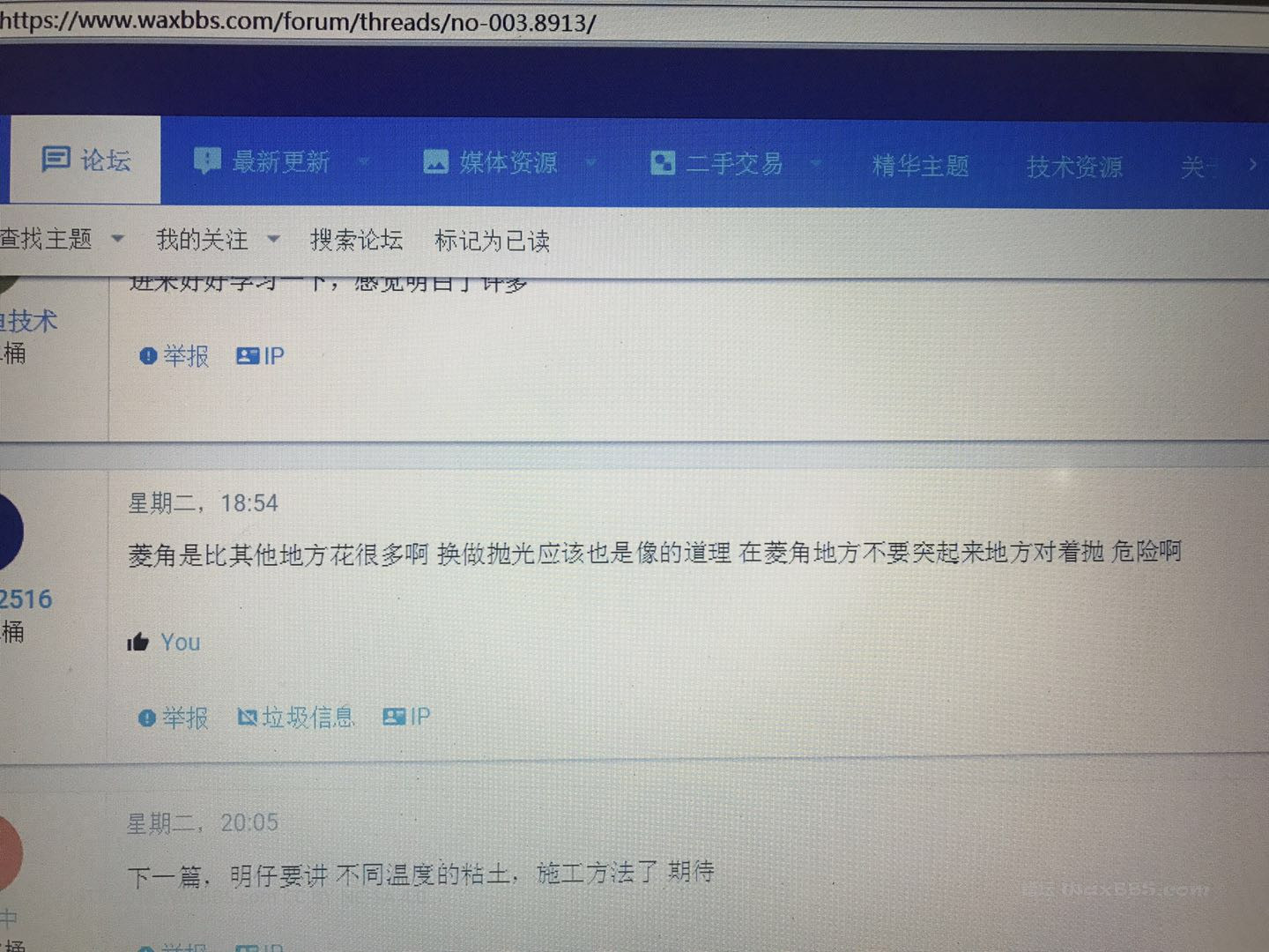

首先,来看一张图!我们坛友在小弟我的这个帖子
NO.003 也许你从没正确地跑过粘土?!的回复。
浏览附件87521
别急着进入主题,其实已经进入了,只是你太短,没感觉到而已!
浏览附件87522
如上图所示,不恰当的摩擦。即使是粘土,也会把凸起的棱角磨损。滴水能穿石啊!凶弟!粘土磨穿漆也不是梦!(虽然极困难,但只要有恒心!可以!)

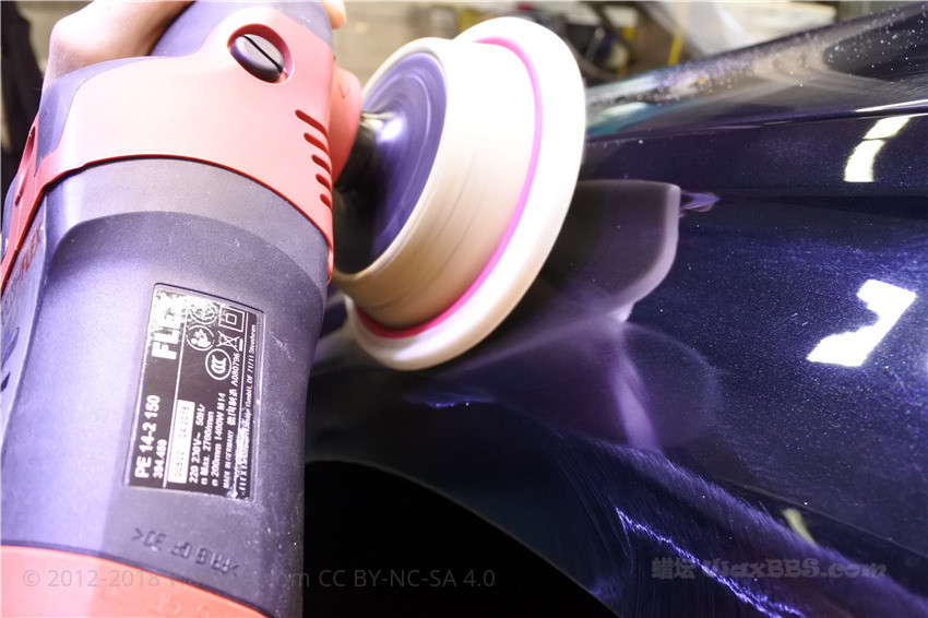

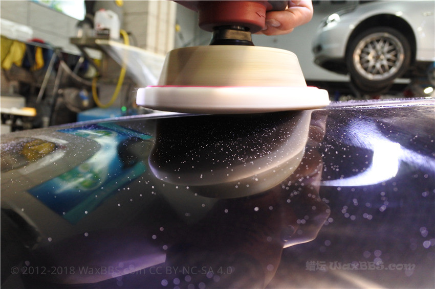

来,图片中,6寸的海绵盘,如果盘的正面完全接触油漆,根据圆的面积公式S = π×r2 ,它的面积是3.1416*75*75=17672.5平方毫米=176.715平方厘米(cm²)。然而真正的工作面积,有时只有可怜的176.715平方厘米(cm²)的十分之一或者更少。因为有棱角、弧度的地方,它的正面就不可能完全接触漆面。
浏览附件87497
再来一张,这种就算是反面教材了!因为同样十公斤的下压力,力量将会绝大部分落在这条棱角上,机器转起来时,油漆磨损的速度无法想象!

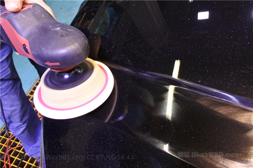

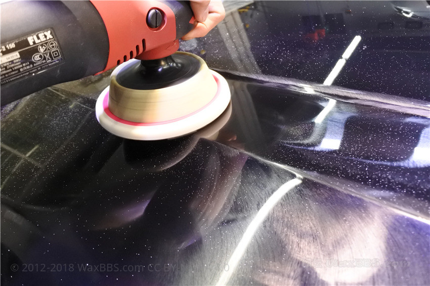

下面正式分享一下边缘棱角的抛光技巧。
本文的技术核心就是盘与漆面的关系:1接触面,2角度,3刀锋原理(可能除了我今年的学员们之外,没人听过刀锋原理,等会我会教大家)

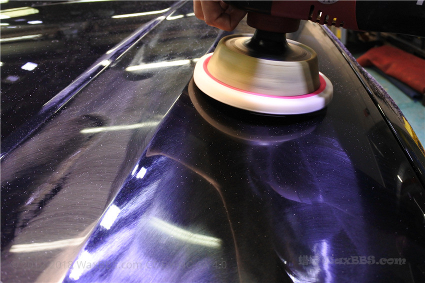

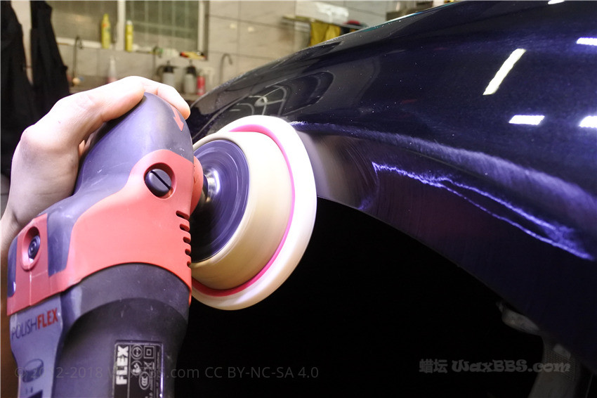

第一,接触面,大家可以看到下图,抛光托盘是比抛光棉小了一圈的,所以凸出来的那部分抛光棉,你的下压力变大,理论上,这一圈的边是会缩小下压力的,原因?自己想想?我不在这方面解释了,反正,你要知道,下压力大了,盘的最边缘位置的下压力就会变得小了。
所以,当我们抛这些棱角的时候,你的盘最多只能轻轻带过那些棱角,无论你是横着还是竖着走,都不能用抛光盘遮盖住那条娇气的棱角。棱角永远显露在你的视线下,就是对的了!如果机器的稳定性控制得不好,没关系,你超出一点半点,没关系的!因为你的下压力是无法直接传递给露出托盘背板以外的抛光盘那一圈的。所以柔和的力度轻轻扫过一两下,是我们可控范围。
浏览附件87498

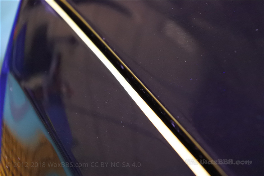

看图片,这个棱角真的有点调皮!高(未抛处)低(正在抛)有个落差大概是1cm。

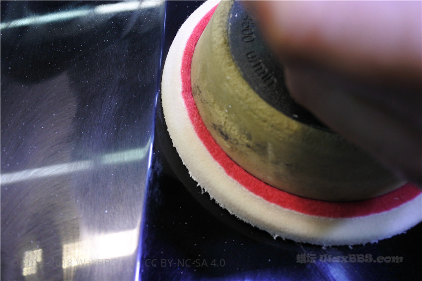

浏览附件87500

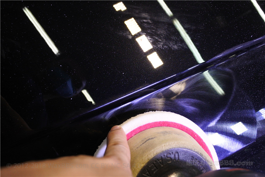

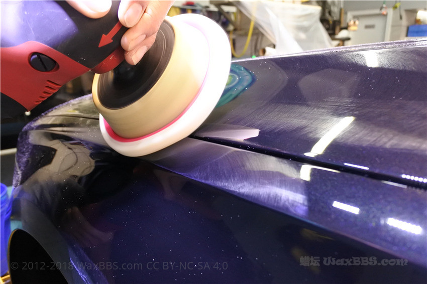

如果这条棱角的1cm宽度的线条有划痕,怎么处理?用盘的边缘!但是注意了!我手指指着的位置,你务必涂上研磨剂,研磨剂不仅仅是打磨,更重要的是提供我们打磨时的润滑。众所周知,研磨剂的本质就是可以流动的砂纸(严谨点应该叫磨粒),如果没有润滑,这些磨粒均无法流动和翻滚摩擦。
浏览附件87501

再来!叶子板的线条作业顺序和规律,大家自己好好去理解一下。本来想找个抛穿边缘棱角的图片的,但愣是没找到,因为我们一直严格按照这个规则去玩,上一次抛穿是什么时候,历史远久到我已经忘了……
浏览附件87506
浏览附件87507
灼热的眼神会起到保护棱角的作用。
.jpg)
别不信,虽然不会像奥特曼那种,从眼里射出一束死光!但是,抛光盘的边缘接触油漆的位置,你的视线永远不要移开!全程肉眼监控研磨的情况。
浏览附件87508
浏览附件87509

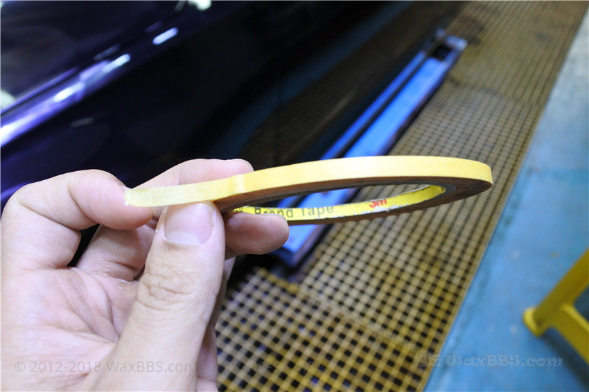

除了以上这些技巧,我们针对一些新手,特别是手臂对机器控制得不是很稳定的。当然,肯定不是每个人都像我这样拥有麒麟臂!

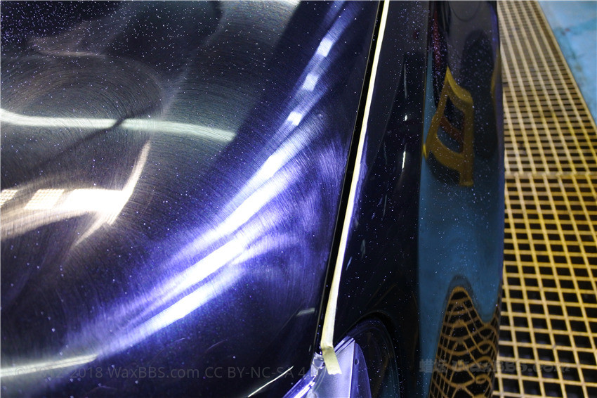

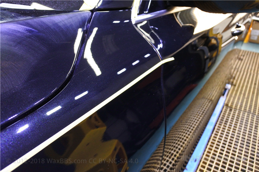

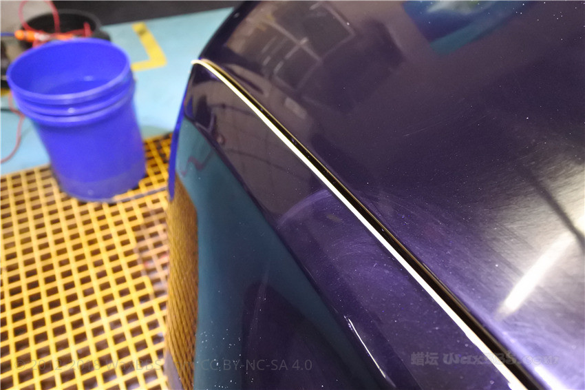

所以贴心的小明还为这些新手们提供了一个小技巧。2~3mm的美纹纸。3m的244还是442型号,我这老年痴呆忘了。
浏览附件87510
把所有的边缘都贴上了。这些位置,等大面积抛完后,再去轻轻慢速机器带一遍,也是妥妥的安全。
浏览附件87511
浏览附件87512
浏览附件87513
棱角也贴上。
浏览附件87514
