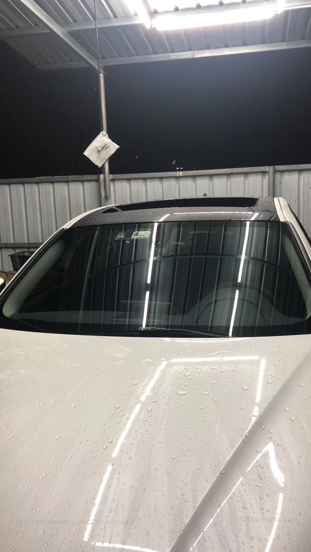

雨水含有硫,简称酸雨,车身有蜡,酸雨淋过车顶,流到玻璃,残蜡,用SOFT99油膜去除研磨剂过一遍就行
china17 洗车水桶 2015-11-10 15 2 0 广东东莞 我的身份 DIY汽美爱好者 2020-05-31 #21 雨水含有硫,简称酸雨,车身有蜡,酸雨淋过车顶,流到玻璃,残蜡,用SOFT99油膜去除研磨剂过一遍就行
S sunmufei 洗车水桶 2018-09-14 12 0 0 江苏南京 我的身份 DIY汽美爱好者 2020-06-15 #22 应该还是玻璃没有清洁干净,可以手抛,配上玻璃清洁剂,弄干净了镀个膜,以后就好打理了
J jaynick1986 洗车水桶 2019-12-24 2 0 0 安徽省滁州市 我的身份 DIY汽美爱好者 2020-07-06 #23 作者: 大撸哥: 浏览附件95936 点击展开... 这是被药剂腐蚀了,只有换玻璃,我的玻璃以前也被水渍去除剂弄过一次,也是这样,用玻璃抛光机、二氧化铈抛光都不行,只有换玻璃。如果想省钱用SOFT99试试
