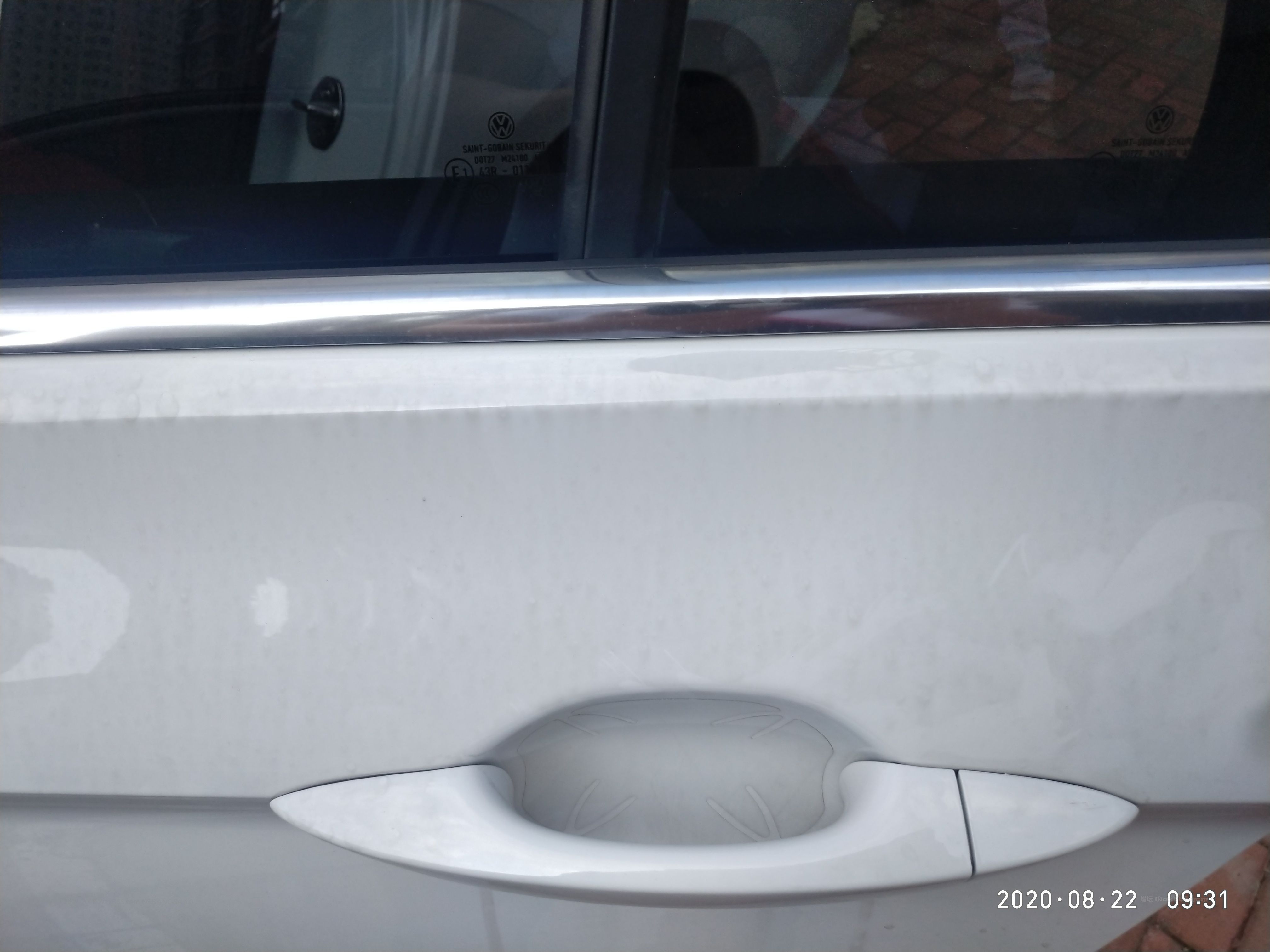

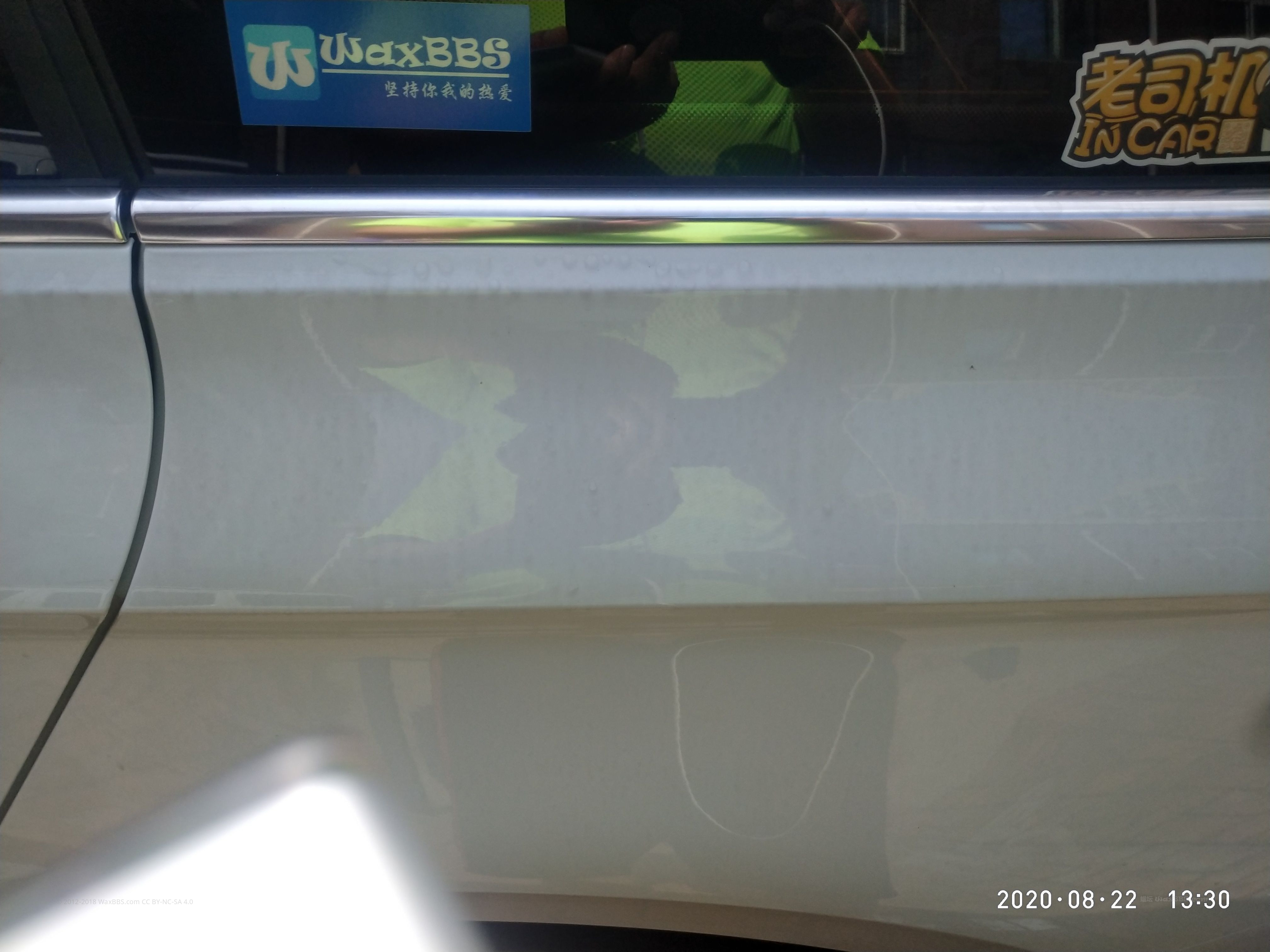

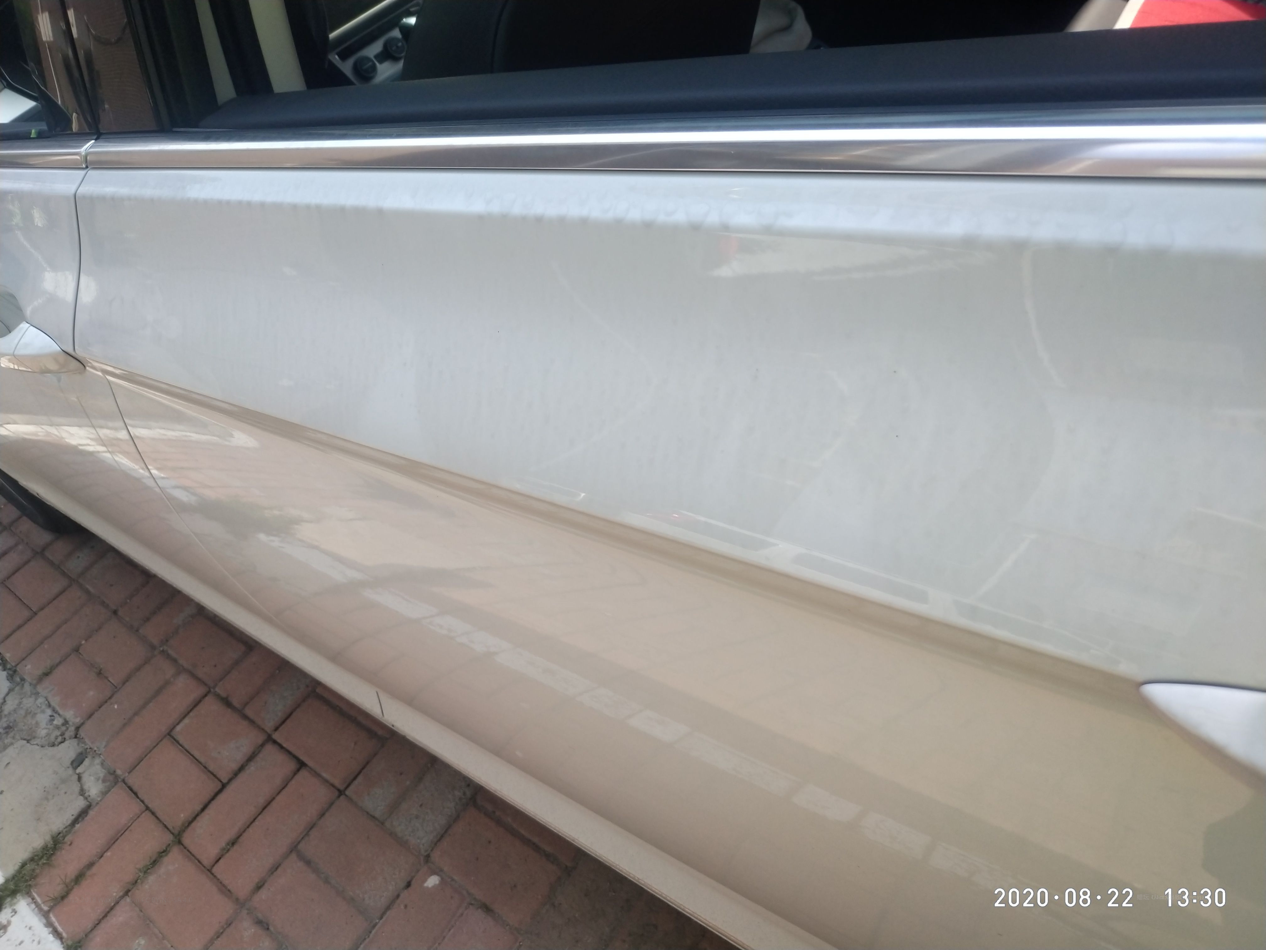

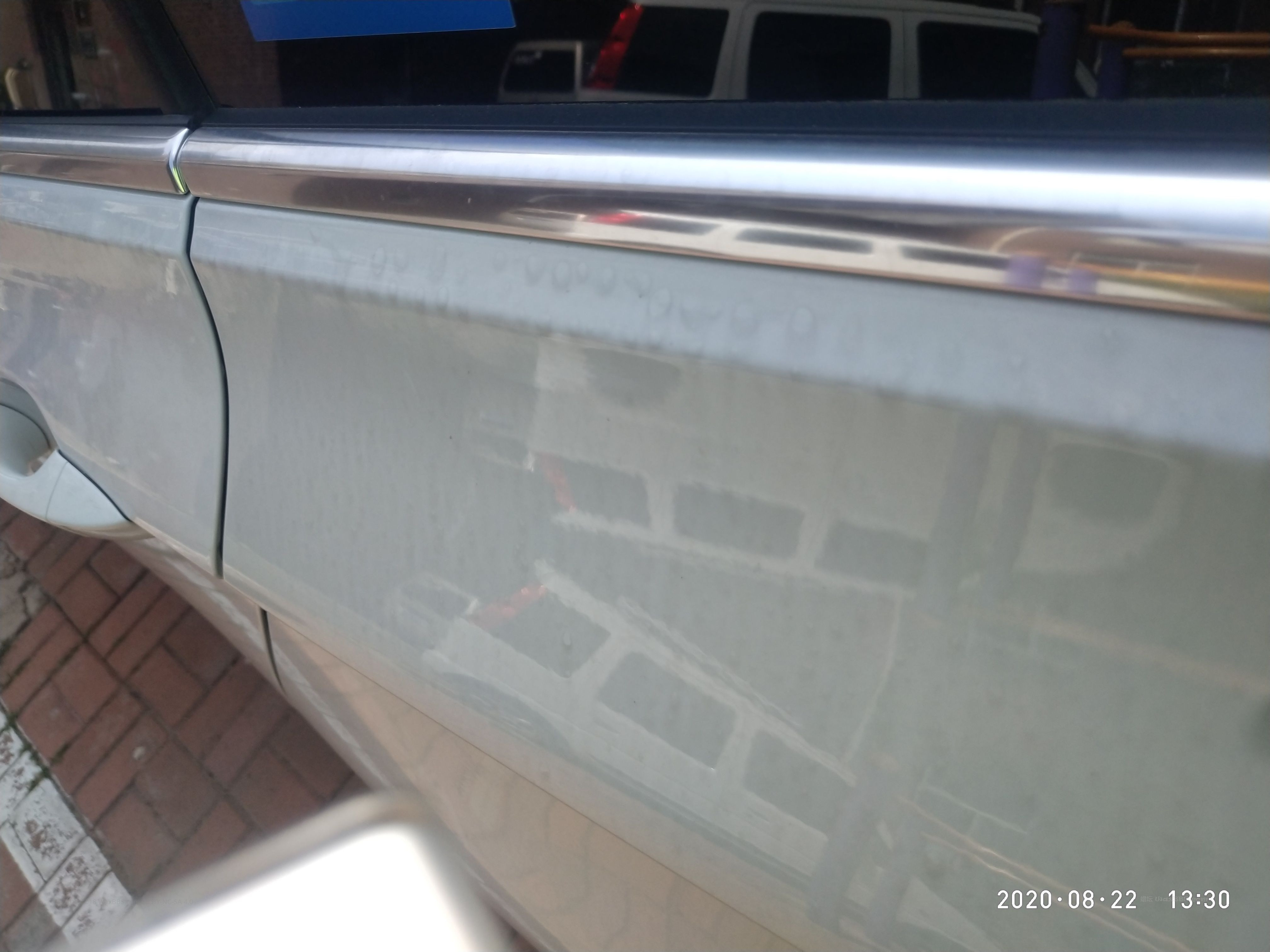

小黑先生
2020-08-22
中山
勤洗。尤其是这样的情况。两天雨两天太阳的情况。
原因上面的大哥都说了
