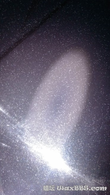

无可奈何 求解决方法
vip8023
2013-04-07
首先申明这不是飞漆,由于单位是化工企业,某产品的里面的颗粒物,带有糖份估计,吹炉的时候风向飘来覆盖在车身,太阳一晒覆盖更牢,
全公司所有车辆到遭殃,老板的座驾也不例外。
已经用粘土伺候过了,软 硬粘土都伺候过,都无效,难道非要抛光?是不是带有研磨粒子的抛一下就行?不需要非要粗研磨吧?
请各位大大支招
这个类似的情况真的碰到过,试了很多方法,最后发现只有水砂才能搞定。因为油漆已经被咬了。
vip8023
2013-04-07
昨天洗车全车柏油擦拭过,原以为对于后面的粘土会轻松点,结果无效!难道非要水砂抛之?一来没有厚膜计,二来日系车,弄得不好随时抛穿啊!三来就怕辛苦弄好了,结果单位一放又这样了,那我要疯了

你这个情况。。。。普通的车用产品 应该是搞不定了。 既然是搞化工的 先把 附着物的成分搞清楚 再选择工业稀释剂 浓度由低到高 进行 试处理 看行不行。 实在不行 就只能 用物理的方法解决了。

我建议你不行就将计就计,做个星空珍珠漆吧。或是漆面哑光贴纸。要么就干脆放着,以后直接改色。
水砂需要从粗到细么?还是一般2000#就能搞定
水砂后流程就是一般平时咱们在操作的抛光流程即可
不过全车水砂 我真的要疯了 下次小面积先搞一下试试 是否有效果

xiaohu 发表于 2013-10-3 10:18
你这个情况。。。。普通的车用产品 应该是搞不定了。 既然是搞化工的 先把 附着物的成分搞清楚 再 ...
成分是带有糖份的白色颗粒,被太阳一晒黏住了,很难处理
粘土根本无效,工业稀释剂从来没用过,就不晓得了,而且这东西咱根本不懂
物理清洁 除了水砂后再抛 其他都试了 无效

chuanqiranwu 发表于 2013-10-5 21:33
1、按照明仔的做法,然后你自己准备个车衣,每天到单位了套上。
2、要么就是死扛,否则也是春吹又生的 ...
有空先 小面积测试下 水砂+抛光试下是否可行 或者不水砂抛是否可行
首先水砂也不是说很熟练,加之没有厚膜计 水砂比较担忧i啊
首先水砂也不是说很熟练,加之没有 ...
如果你可以处理掉目前表面这也不明物体,你就打个zymol钛釉蜡,以后就不会那么容易有这个问题了。容易清洁~~~呵呵~~~因为我们也有客户的车在一家不知什么厂旁工作,他的车试过类似的问题。工厂烟筒吹出来的沾车上十分难处理。用钛釉蜡可以抵抗到
