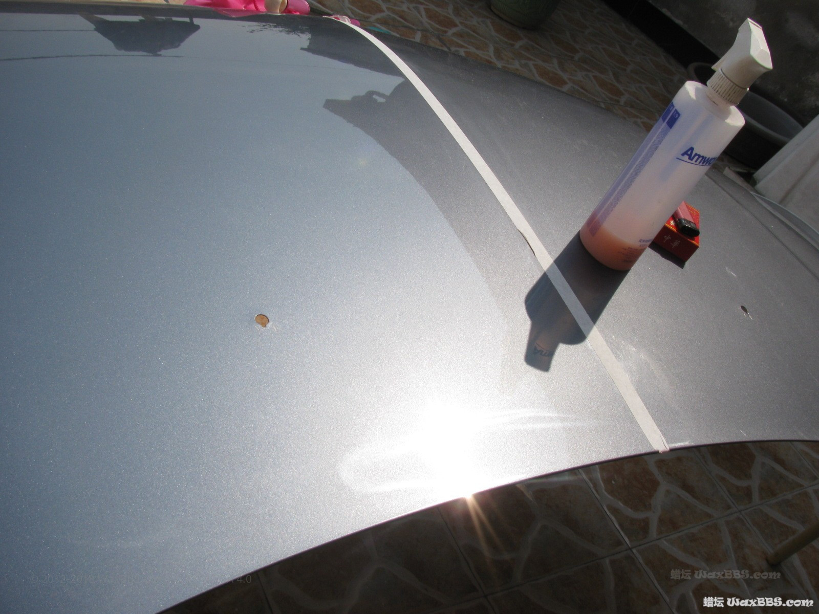

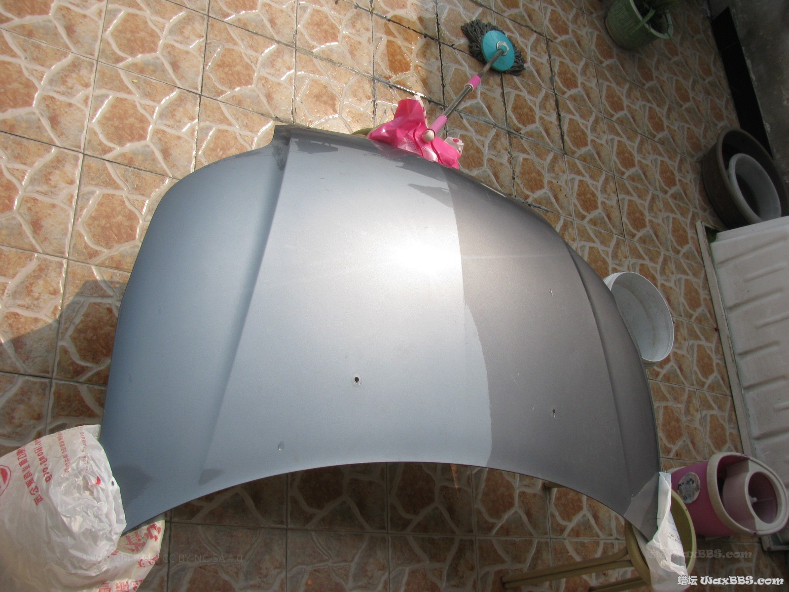

DIY作业 放假没事,拿个机盖撸了一管,效果不是很满意
82难
2013-09-06
31
42

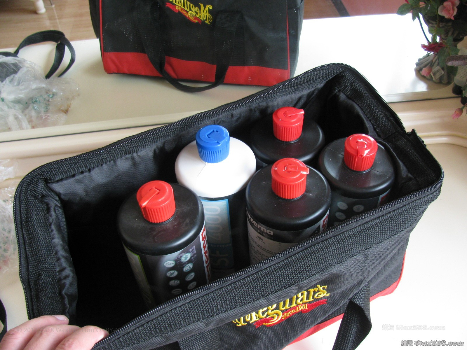

工具有限
RO:得伟 DWP849X
DA:美光 G220EUv2
抛光剂:S34A PO85U
抛光盘:美光 W7207 W9207
水沙: E7200 日研2000#
检视剂:美光M3401
82难
2013-09-06
31
42

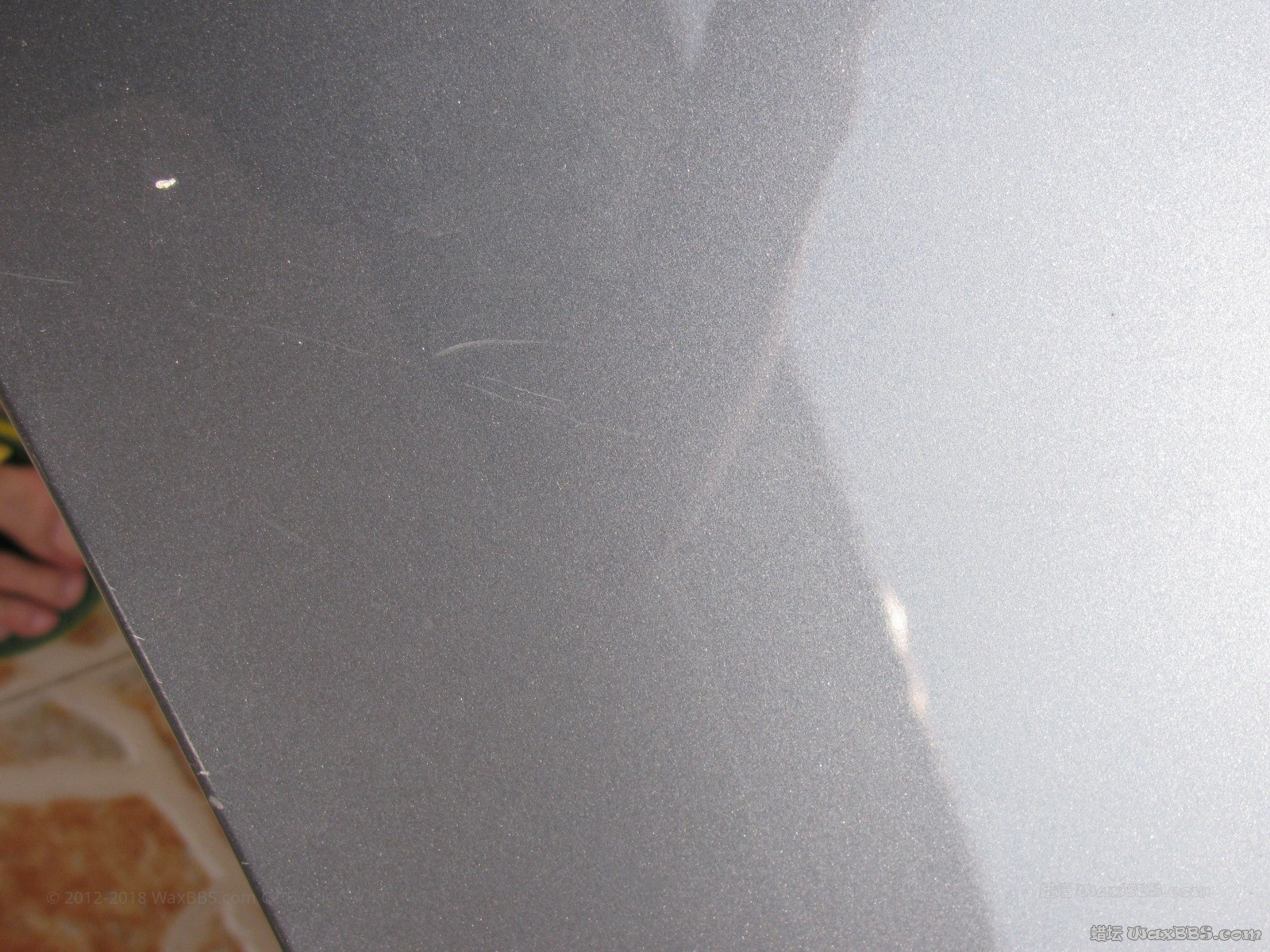

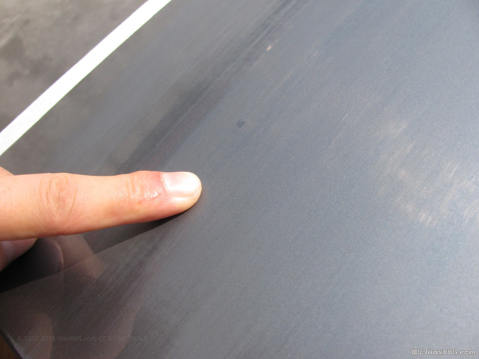

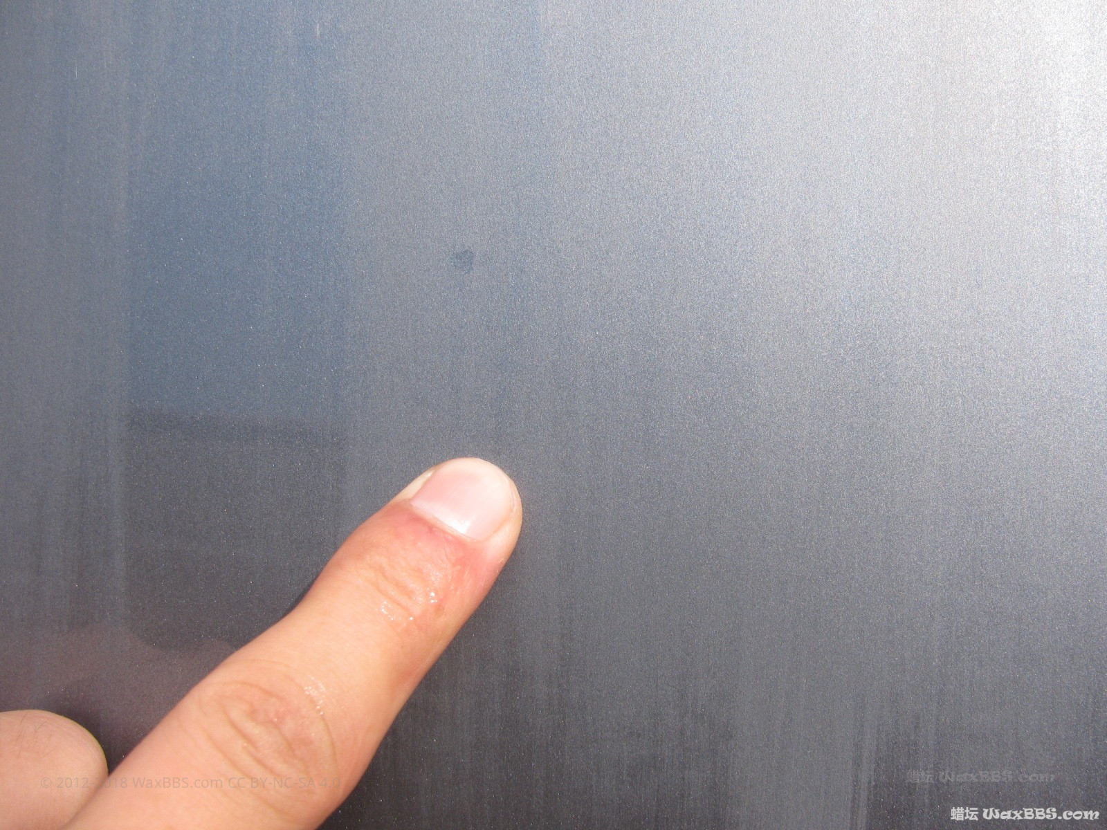

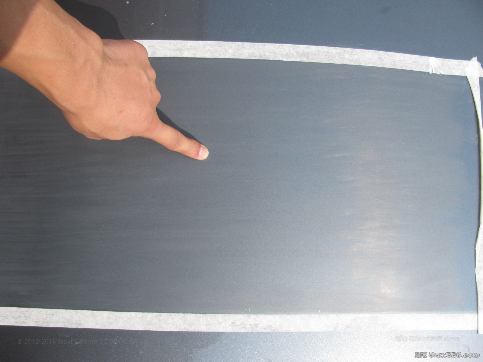

漆面问题

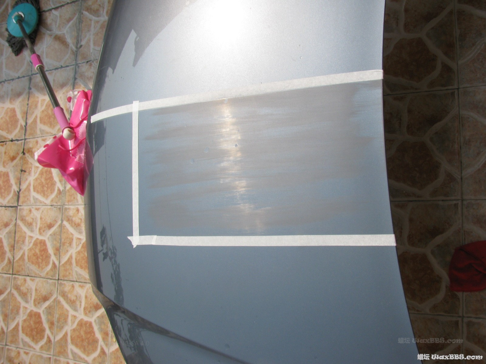

开始水沙
原厂漆橘皮
沙到这种程度
准备开撸

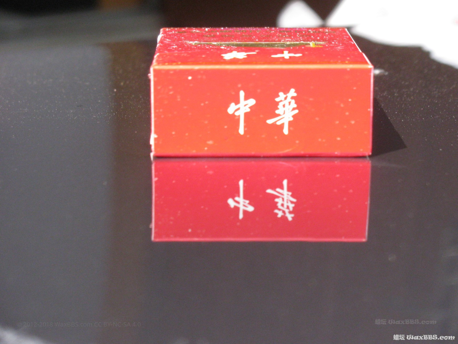

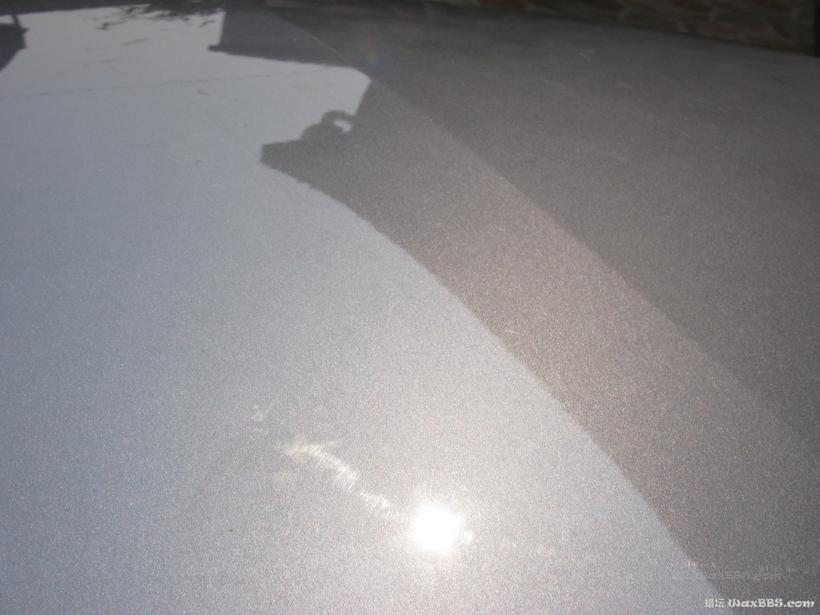

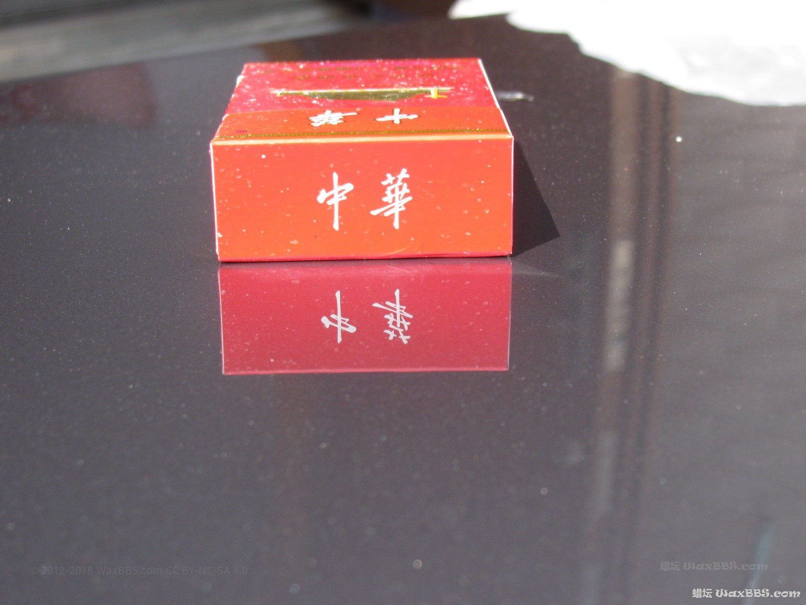

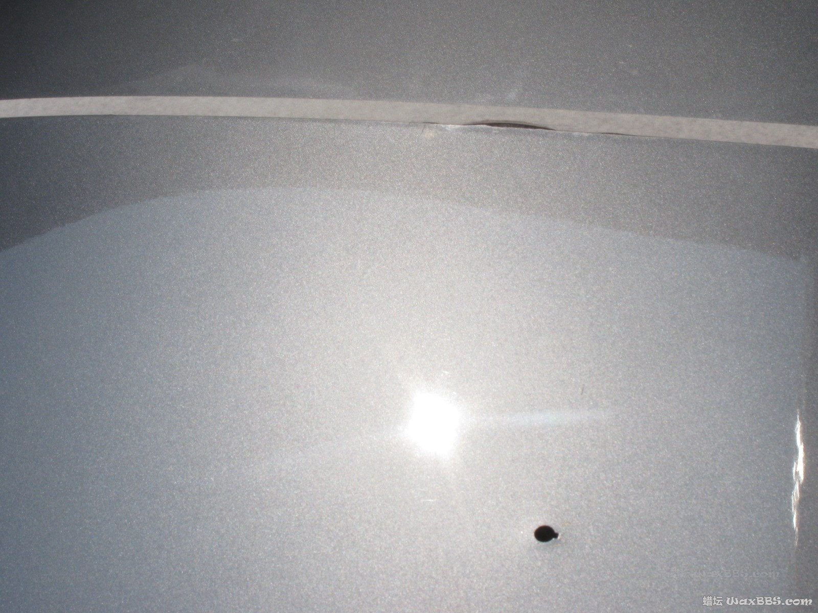

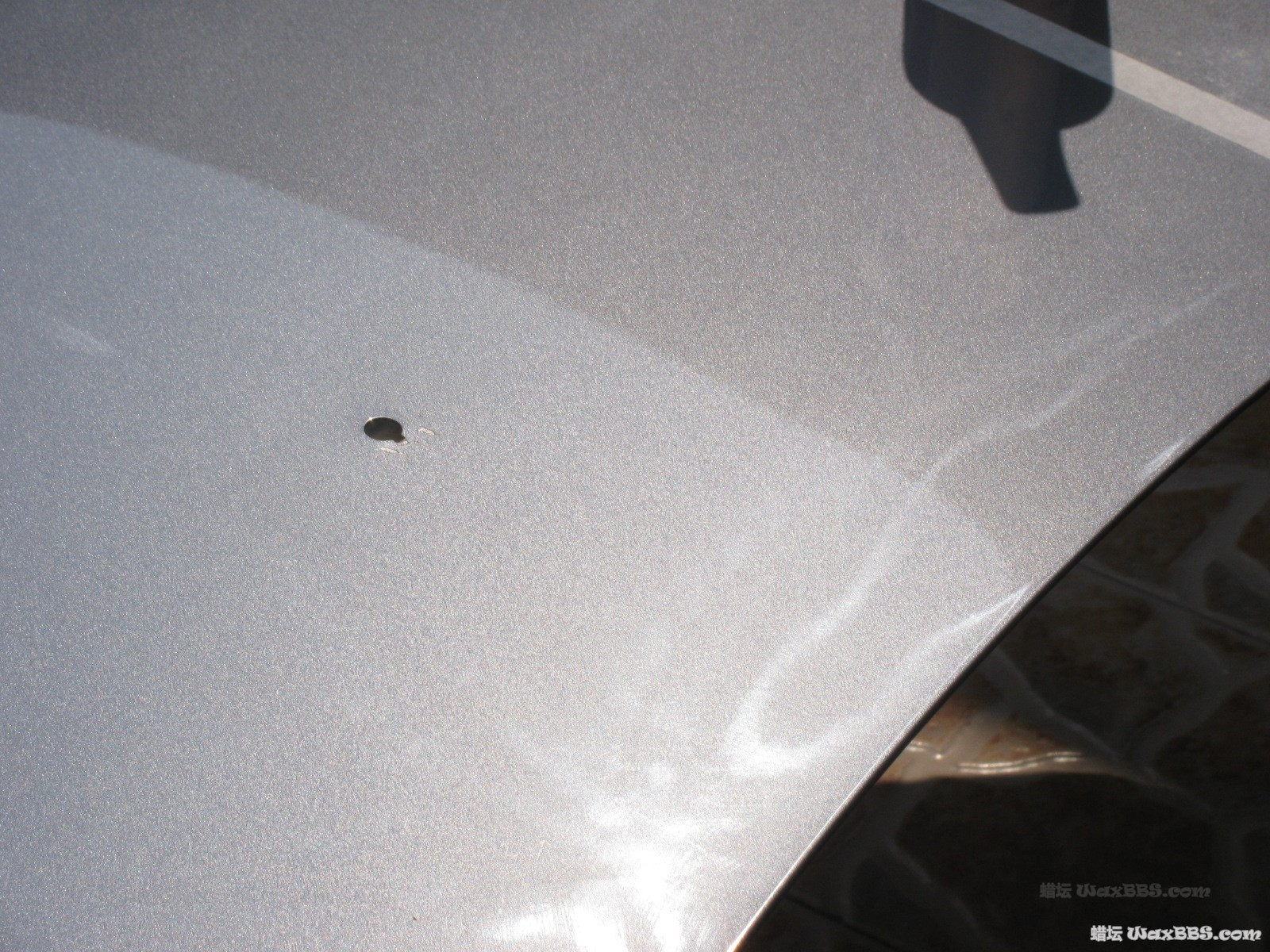

RO之后的炫光

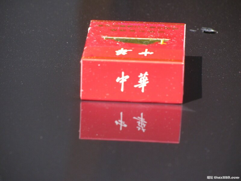

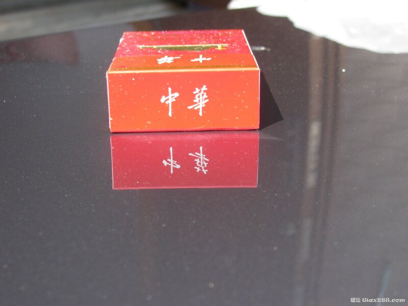

DA后的镜面
风很大,刚做完的漆面就落尘了。
