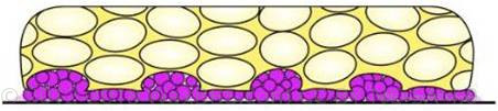

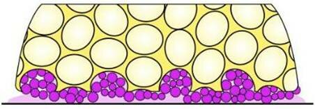

如果目标是清除漆面瑕疵,盘的恰当准备是会产生奇迹的。有些优点看起来微乎其微,但如果累积起来,结果可是相当惊人。在某种程度上,这很像调节发动机或旋转装置的平衡,无穷小的矫正,当结合起来,产生巨大的差异!下图展示了盘的准备及施加的下压力是如何让抛光液中的研磨颗粒和盘接触的:
涂抹了少量抛光剂(未准备恰当的盘) 涂抹了中量抛光剂(未准备恰当的盘)
准备好(即恰当)的盘 被挤压的准备好的盘
被挤压的准备的盘,研磨颗粒最少化情况
快速回顾下盘准备恰当的好处:
当我们将毛孔塞满抛光剂,很大程度上,我们将盘面的空白区域都填满了。这有效地制造了更多的表面积,在这些表面积上可以再涂抹一层抛光剂。结果是,我们实现了对漆面更快的切削(PS:接触面越大,研磨颗粒越多,切削当然更快) 。由于盘的毛孔被填满了颗粒,抛光剂的液体部分不易穿到盘内部去,于是盘的饱和进程被阻碍了。这种“筑坝效应”也有助于保持抛光剂中的固液比接近最佳,或至少接近制造商的预期,我们也使盘面变硬了(于是抛光机的运动传递地更好了),也使盘加载抛光剂的量变大了,于是和一个没恰当准备的盘相比,动量和切削力都有所增加。目前为止,这非常好。
