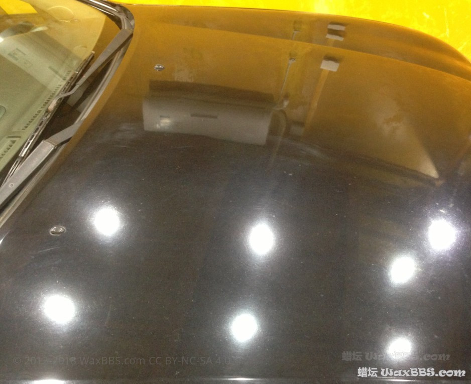

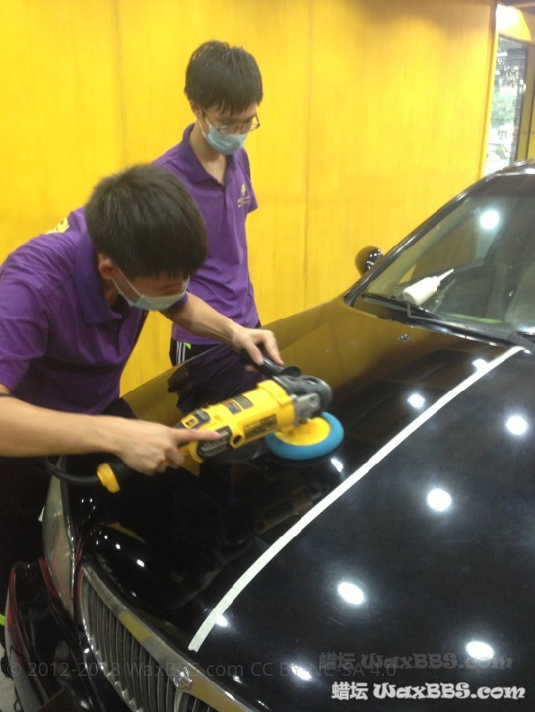

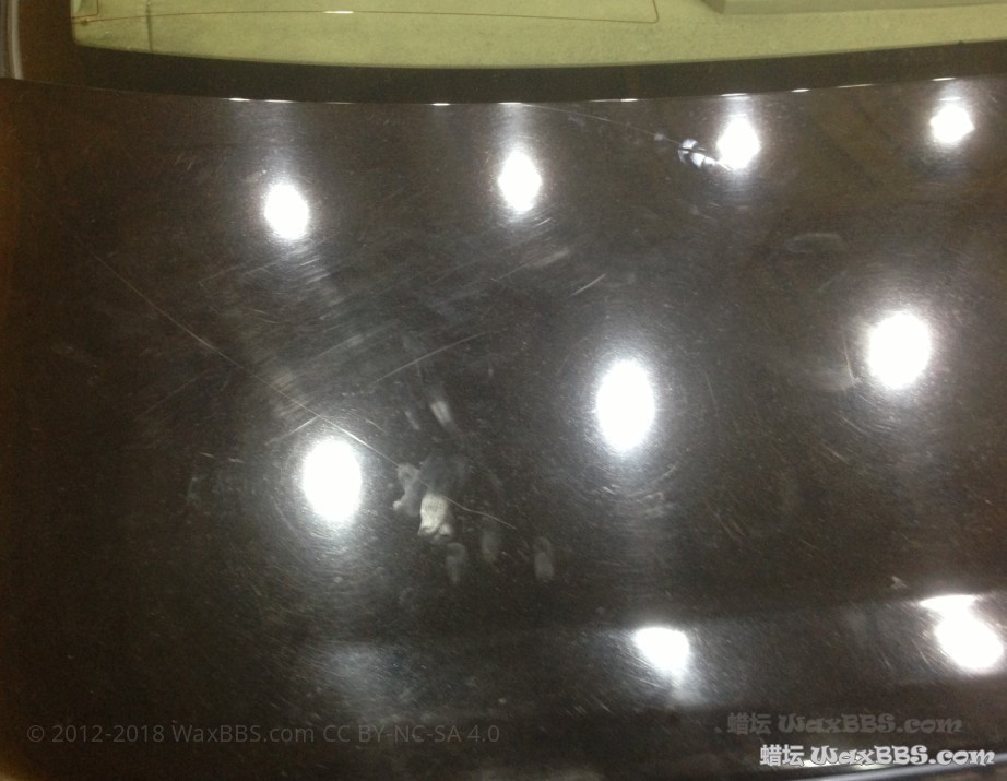

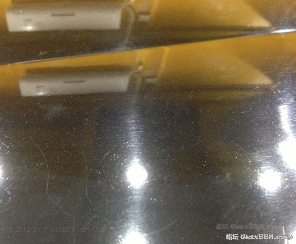

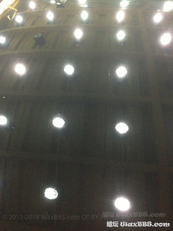

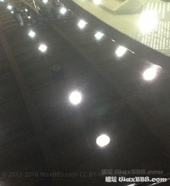

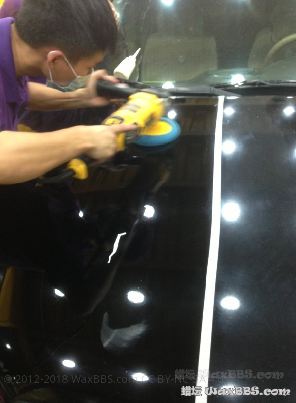

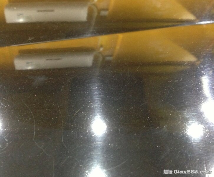

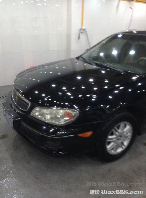

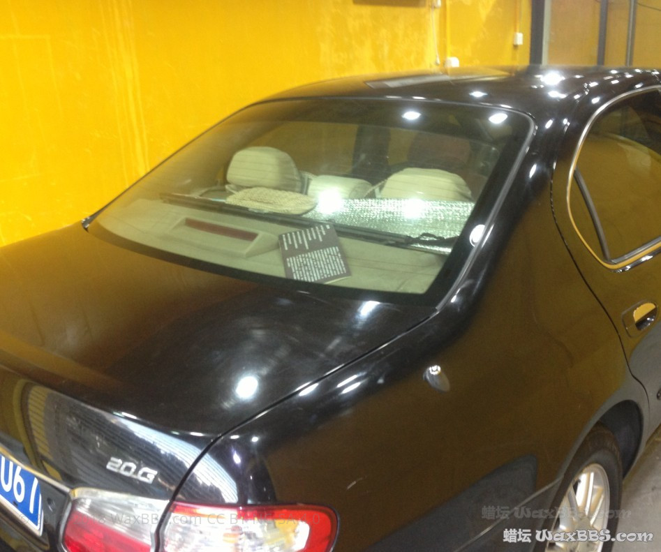

[align=center]这台家伙真是经典。{:52:}车主买车到现在都一直当货车用来运货,漆面都不想说他!这奇葩连机油都用柴油发动机机油{:75:}[/align]

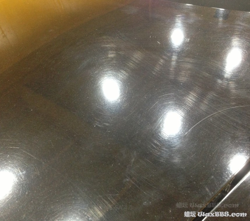

[align=center]转回话题,自己在练习抛光,遇到这些车就开心{:50:},这老东西是朋友的,抛穿也不怕。还在学习中~~~另外有个问题,漆面发现已经老化到全是很大的气孔,这些是否无法清除?
QQ截图20131109173807.jpg QQ截图20131109173824.jpg QQ截图20131109174204.jpg QQ截图20131109173730.jpg QQ截图20131109174001.jpg QQ截图20131109174230.jpg QQ截图20131109174110.jpg QQ截图20131109174138.jpg QQ截图20131109174248.jpg [/align]

这种情况是很多施工者头痛的事情……但是实际上绝大部分的情况,这种漆面的孔是可以抛掉的哦~
rosberg
2013-10-02
89083134 发表于 2013-11-9 23:47
LZ橘皮盘都没抛掉....... 大概还得抛多深啊?
不能抛了。原本光漆都已经没有了。还橘皮。{:29:}这漆也没喷过,可是多年风雨洗礼{:56:}而且他从来不做护理,哪怕是打蜡。天天在石湾烧陶瓷。你说这车漆啥状况,有个位置都没漆了。
