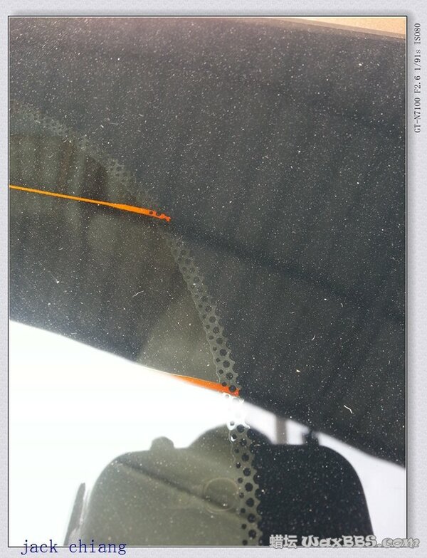

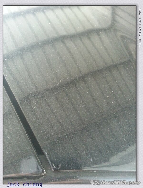

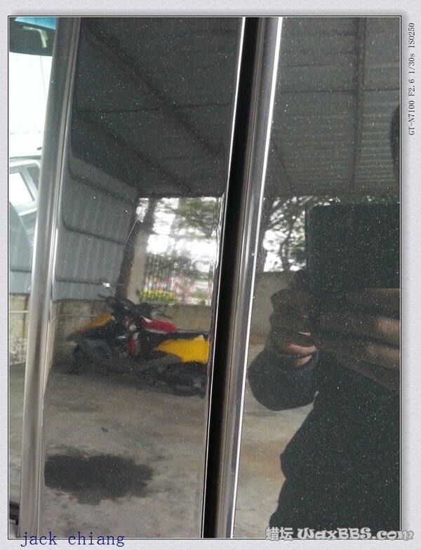

小弟初次發帖還請大大們多支持,由於車子每天停在工業區裡,剛好對面是一家可恨的製桶廠,每天享受著他的噴漆車間
飄散出來的飛漆............{:38:},車子現在已經變得全身都是斑斑點點{:42:}...................如下圖片就可清楚地了解了,
1. 在此想請各位先進及前輩指點下,處理這樣的漆面問題的步驟與需要使用到那些清潔保養用品,不甚感激!!!

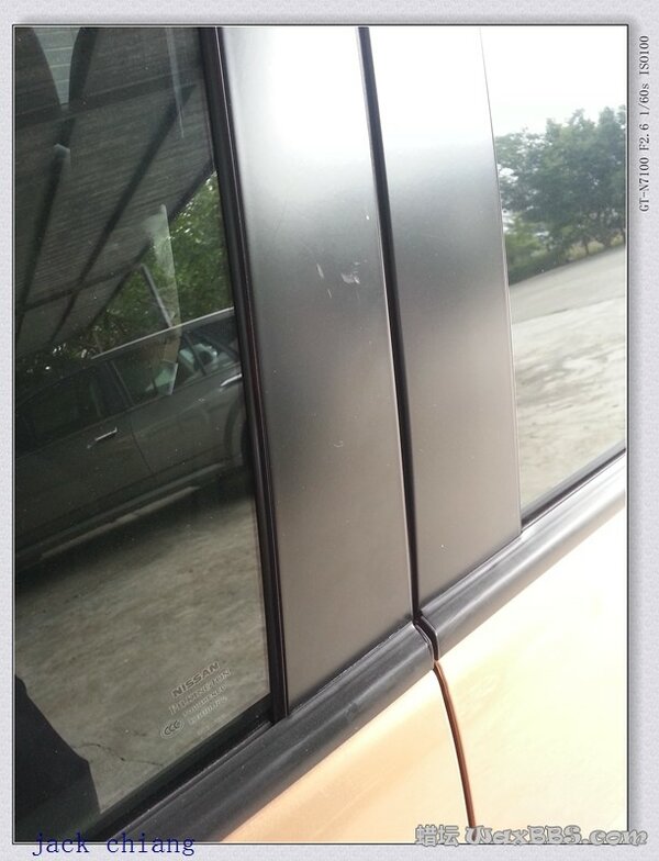

2.另外再請教個問題,如下圖車身外部的B住塑料件,可用美光多功能浓缩光亮剂D17001,或是有其他的建議呢?

1:车子洗干净,M34+C2100慢慢磨吧...
2:D17001和G10810都可以

这个,我再追问一下,像这种车做好美容之后要怎样保护呢?因为不久之后车上还是会有一层的飞漆,怎样才能让飞漆不那么牢固的粘在车身上呢?
美光原装品
2013-12-25
41
这个是个比较脑人的问题,飞漆本身有带一点开油水(用来稀释油漆的一种溶剂),粘附性很强。如果粘的时间不久,可以用美光去污泥套装(内有去污泥+润滑剂+毛巾)来处理。平时要注意打蜡,这个地方停车还是搞个车衣吧。外部塑料不建议用170,用于外部水基性产品持久性不好。可以选用14512至尊塑料修复剂来护理。个人观点。
