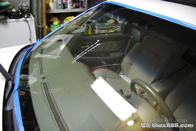

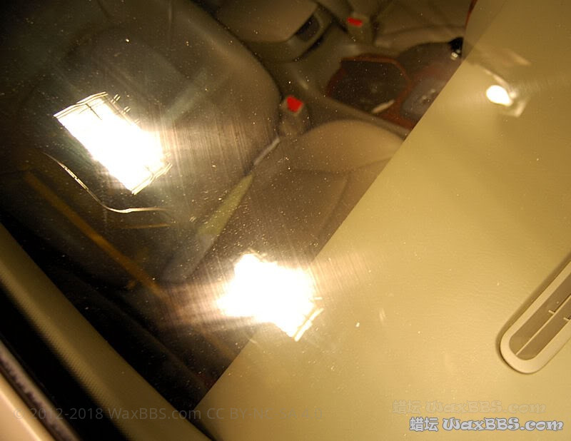

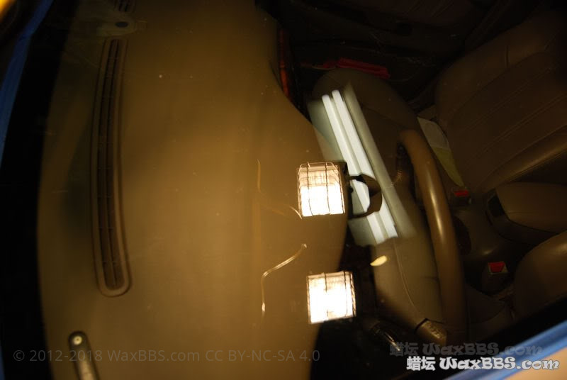

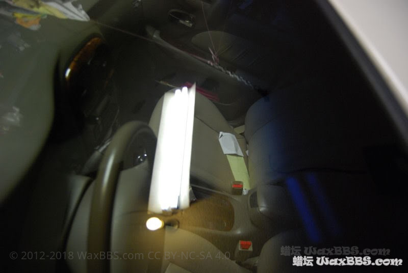

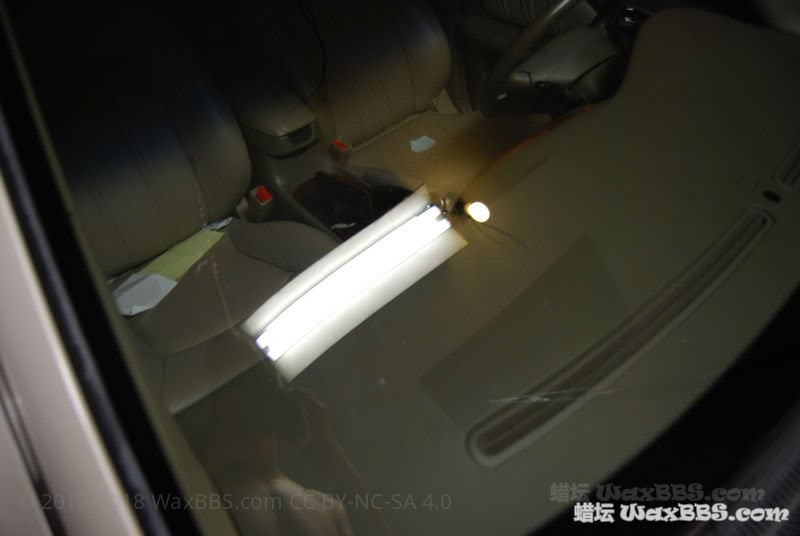

我老婆這台Hyundai Sonata 的前擋玻璃被雨刷刮傷的部份蠻嚴重的,甚至我用指尖去摸感覺時,材質觸感已有了變化。

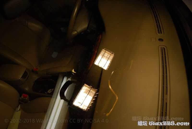

甚至用探照燈去照的時候,都能清楚看見刮傷與霧化的情況
在500瓦的鹵素探照燈下,前擋玻璃的刮傷部分更是明顯可見(我老婆卻說還是可以看的很清楚!沒問題啦!

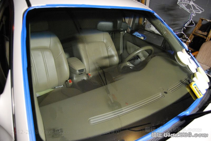

2.將玻璃邊緣的塑膠或橡膠邊條部份用遮蔽紙膠貼上。
2) Tape plastic trim and rubber seals around the perimeter of the glass.

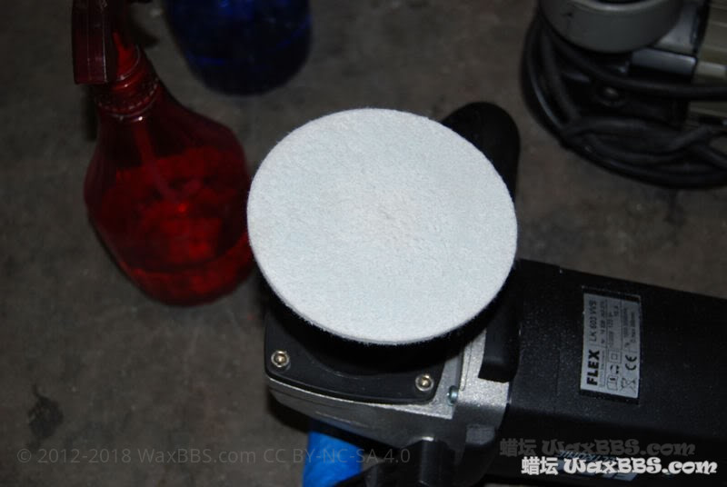

我老婆車子玻璃上的刮傷缺損用手指就可以摸的出來!這些刮傷蠻深的,我想應該需要重度研磨才行。我選擇研磨度較強的小毛毯盤開始拋。將小毛毯盤對準粘扣上,用手壓一下,確定有固定在粘扣盤上(毛毯那面朝上)。

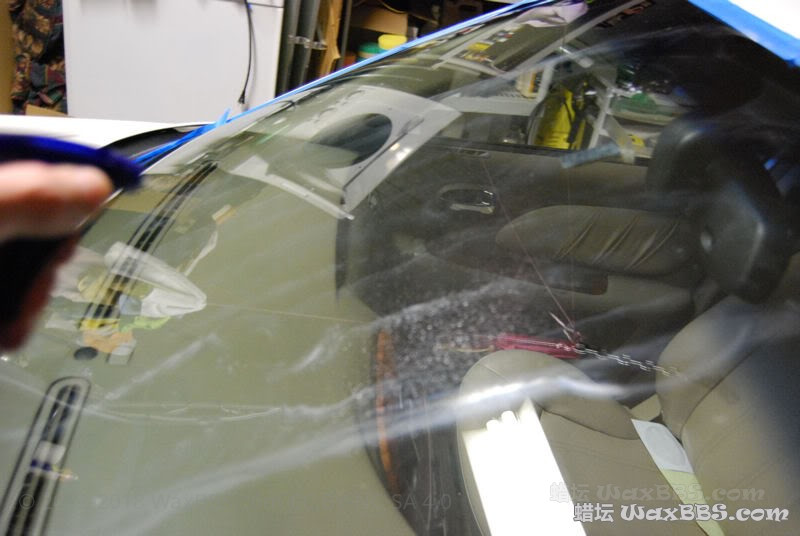

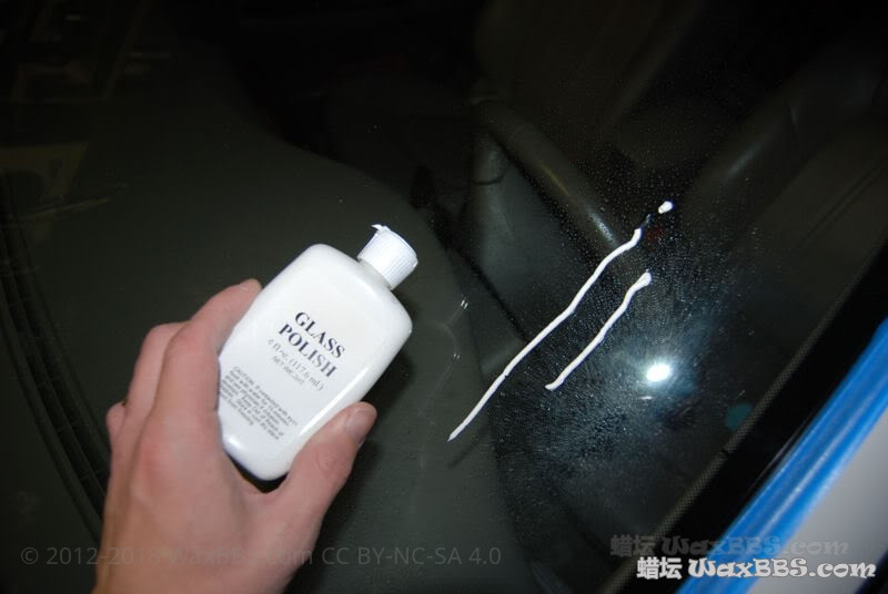

4.將要拋的區域用水噴一下,再滴兩滴研磨藥劑上去(產品組裡的玻璃拋光劑)
4) Lightly mist the area to be polished with water (one light spray) and draw two thin beads of product on the glass (using the supplied glass polish).
5.將藥劑推勻於要拋光的區域上。
5) Spread the polish over the working section.

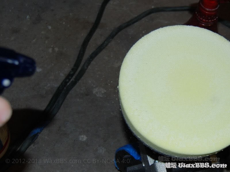

10.當深層玻璃刮傷去除後,就是可以換棉盤的時候了。產品組裡的黃色棉盤和 Lake Country所出的烤漆拋光用黃綿不同,比較硬一點而且沒有空隙,用的時候先噴點水潤滑一下
