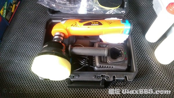

開箱..共5檔可達3000轉..所搭配是4吋盤/綿..個人使用經驗,夠用才不建議改大
可加裝精密型電鑽頭轉換器搭配美光 G3500 變身GA
加些心得,有誤請大大們的建言.

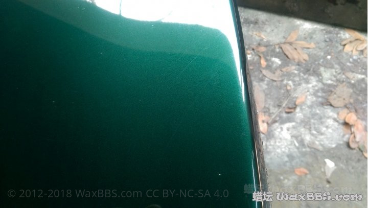

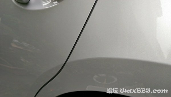

拋光前:
拋光後: 黃綿 + CARPRO FIXER --> 轉接 G3500 +黃綿+ M82 +
別人的車第一次試拋,不敢用羊毛,沒打光,沒能比較出太陽紋消失的狀況 (有脫酯確認)
刮痕淡化不少..(這車是硬漆,手拋根本要命).

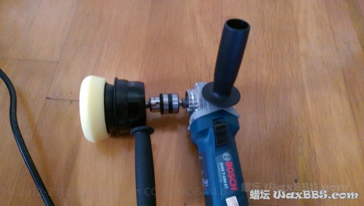

同場加映 BOSCH GWS7-100ET (注意只有 ET 才能調轉速) + 精密 M10 轉換 + G3500
那把鋰電 RO 機一樣可以這麼做..轉換器需為精密型不然會抖抖抖

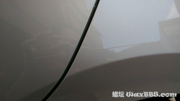

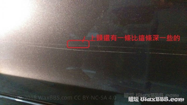

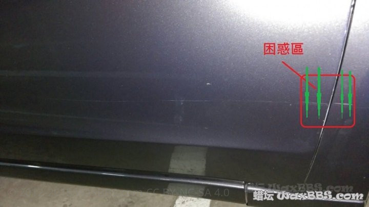

接著是幫同事的忙拋掉深刮痕..其中有一條太下面,後來有車友提供方法,但沒機會試驗中.
BA 4吋強拋羊毛綿盤及猛男FG400 拋光公司同事不小心去刮到車牌
的深刮痕..一共有三條但有一條處理時忘了先拍..處理掉兩條,剩最底下那條最深又最難抓RO的
處理前..

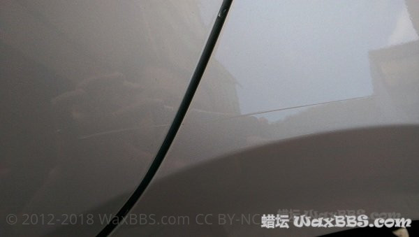

BA 4吋強拋羊毛綿盤及猛男FG400 粗拋 --》充電式DA + 黃綿 + 美克拉 M82 細拋 處理後
困惑區車友提供了對應的方法..
用棉的上緣大約四分之一面積跟漆面接觸,由上往下移動,到下面後棉離開板金,再從上面往下移動,反覆這樣做就可以了

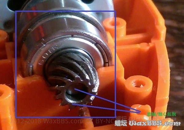

有關傘狀齒輪加強的部份也一併PO.

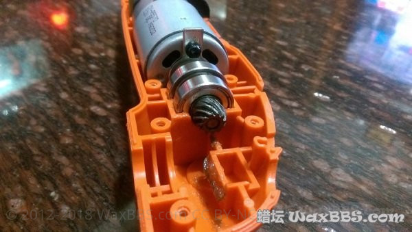

齒輪組鬆脫問題經過兩天的耐衝擊金屬用瞬間膠的固化時間,
今日組裝測試,又回到了一開始使用的有力感..拋了一個小時也沒再鬆脫)
先把鬆脫的情況和解決方式PO,建議 DIY 想用這把的也需買幾個料件備用.
鬆脫狀況:
黏合後等待耐衝擊金屬瞬間膠狀況: 因會滲一些油下來..底下要放衛生紙吸收(完全固化要48小時)
合體:
準備工具 :
1. 耐衝擊金屬瞬間膠
2. 膠槌一把
3. 乒乓球拍一把或木板一片
4. 酒精
5. 粗的砂紙
6. 黃油
步驟:
1. 我的狀況是齒輪已經可以徒手拉出,所以就先用酒精好好清潔及脫酯要黏合的區塊(軸心和齒輪內圈)
2. 用砂紙製作一些黏合區的小刮痕,增加黏合度
3. 在齒輪內圈滴..一滴耐衝擊金屬瞬間膠(說明是一滴可黏合2x2cm 大小的區塊)別流到培林區..那裡要能活動
4. 組合,因為此狀況其精密度仍可能是 1條不到的間隙,就算只有一滴膠也是會卡在中間.
5. 木板墊在齒輪上,膠槌敲下去.完工
6. 在軸心和齒輪的接合區再滴上一小滴加強..放置兩天,組裝回去黃油補一補
(後面拿到的我都會加強此區域)
