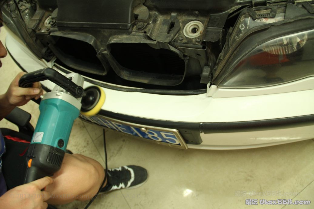

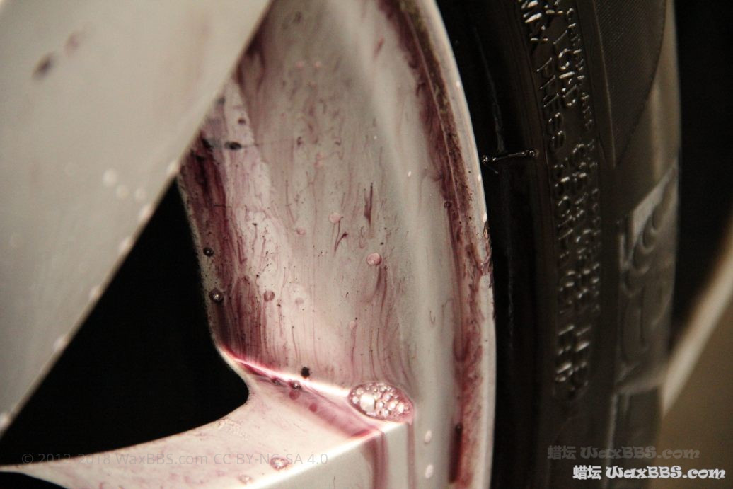

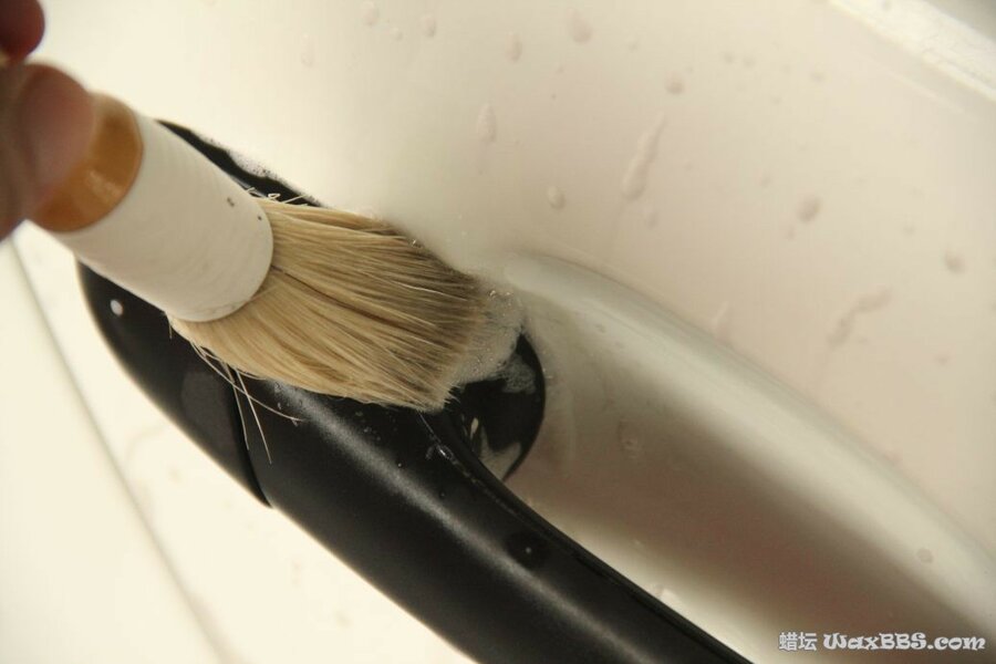

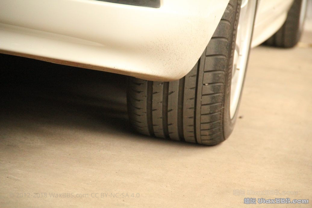

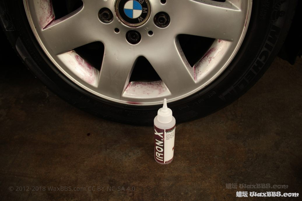

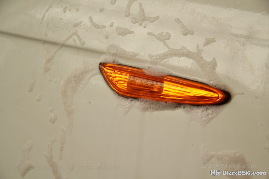

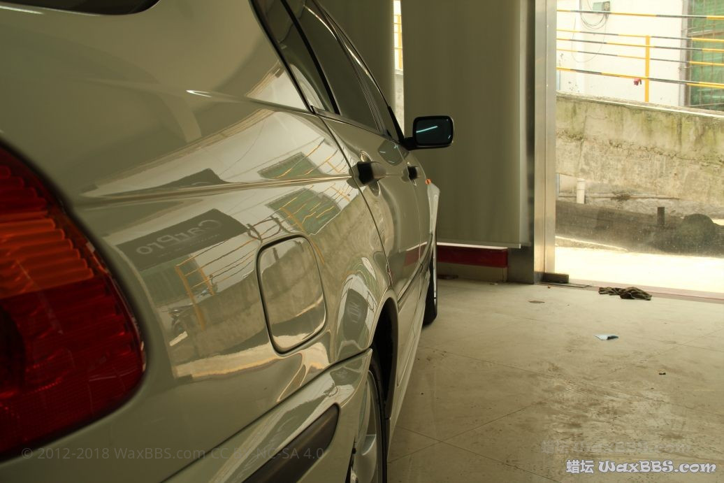

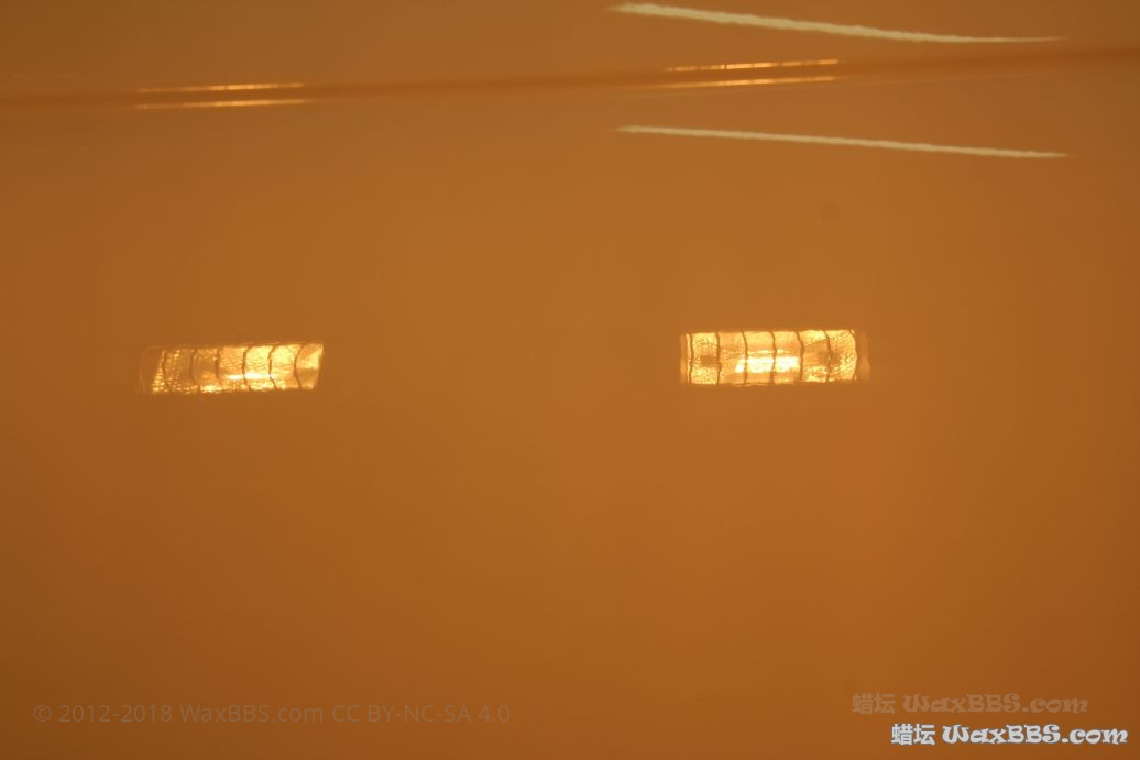

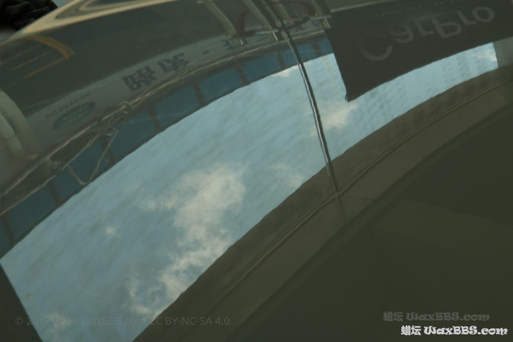

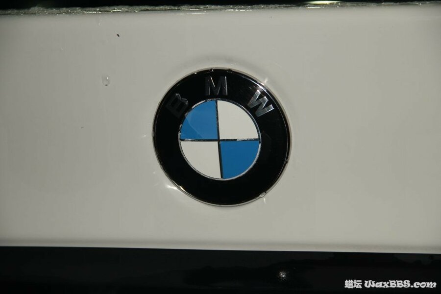

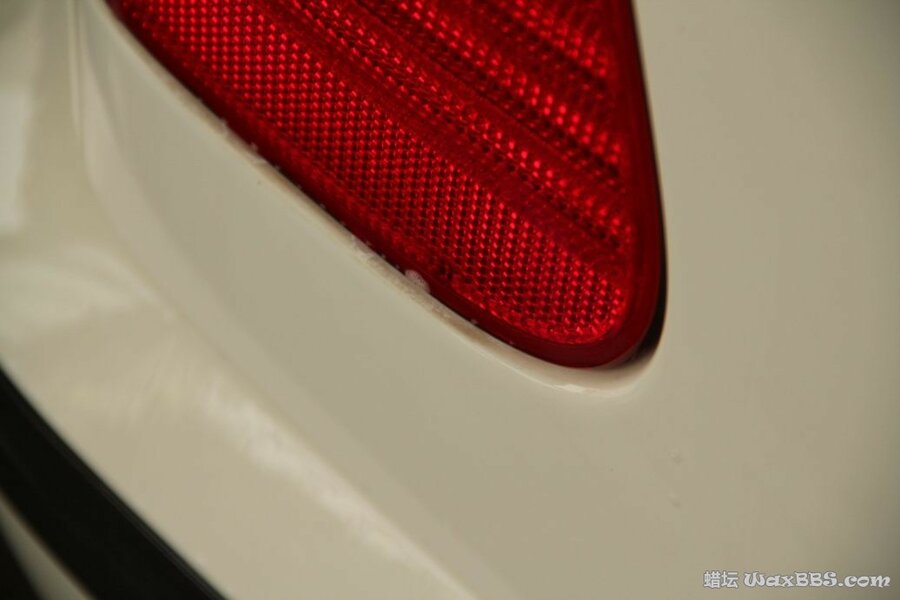

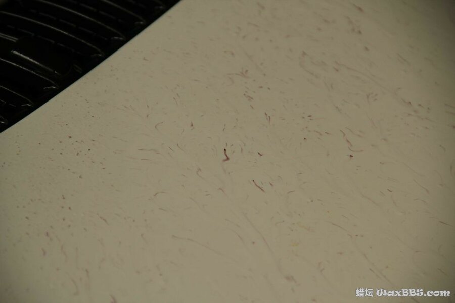

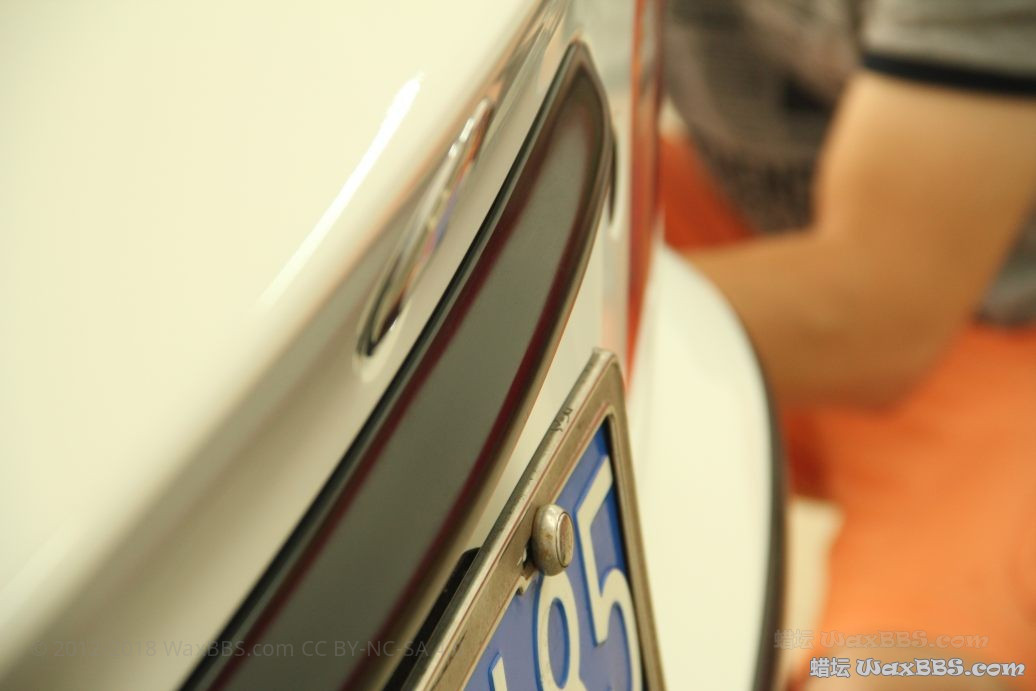

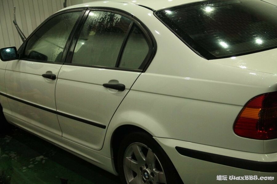

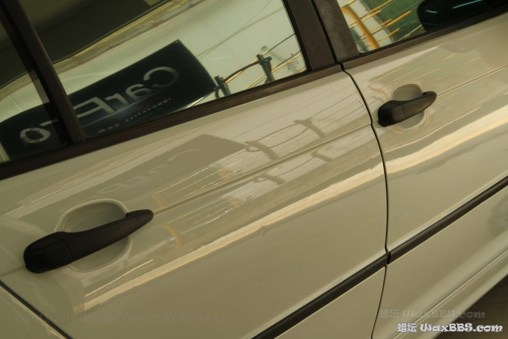

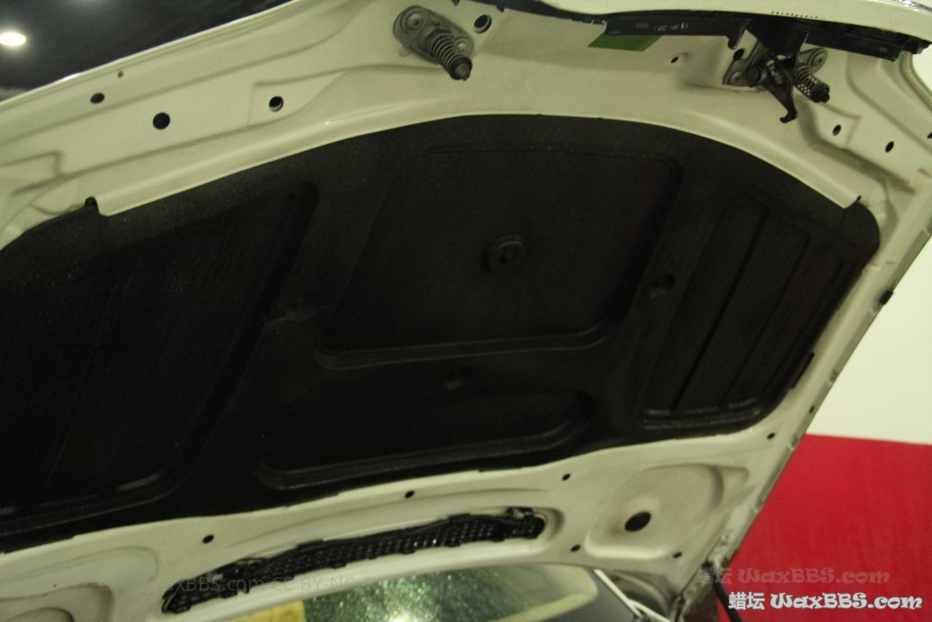

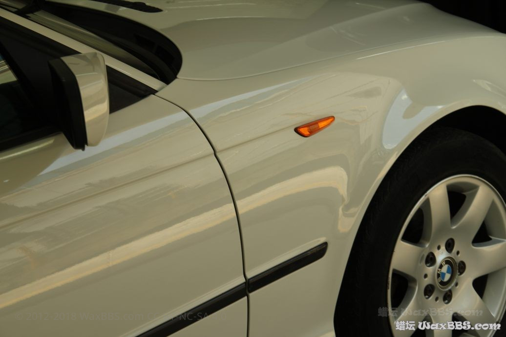

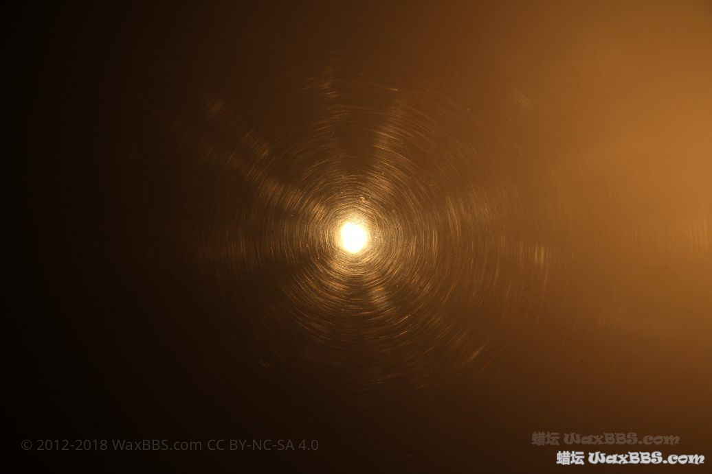

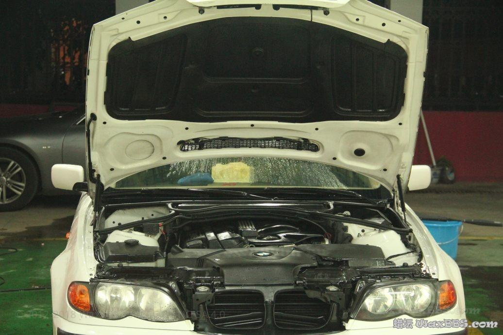

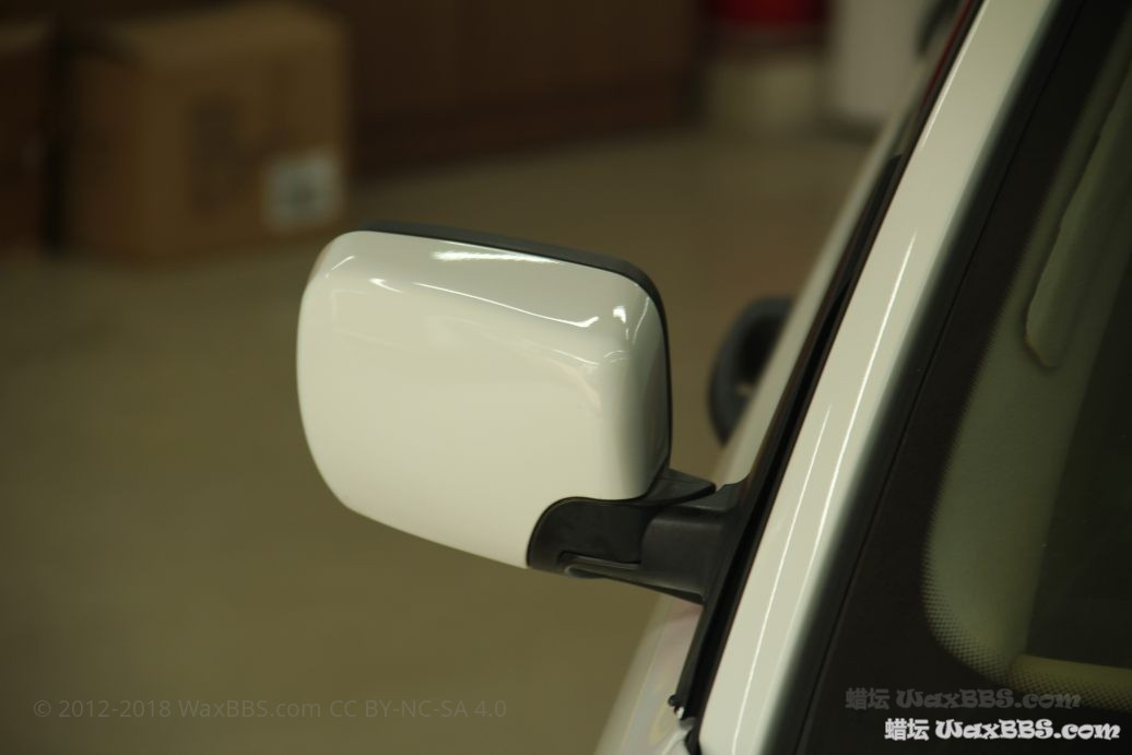

william 发表于 2013-5-26 15:16

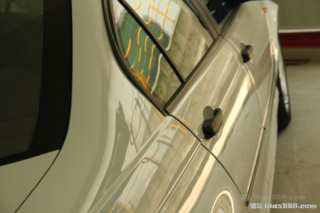

接下来是镀膜及完工照。选用的是CQUK,这支镀膜剂干燥的时间特别快,因此擦去的时候,一定要用捕纹灯来辅助 ...
 1.gif)
.jpg)
.gif)

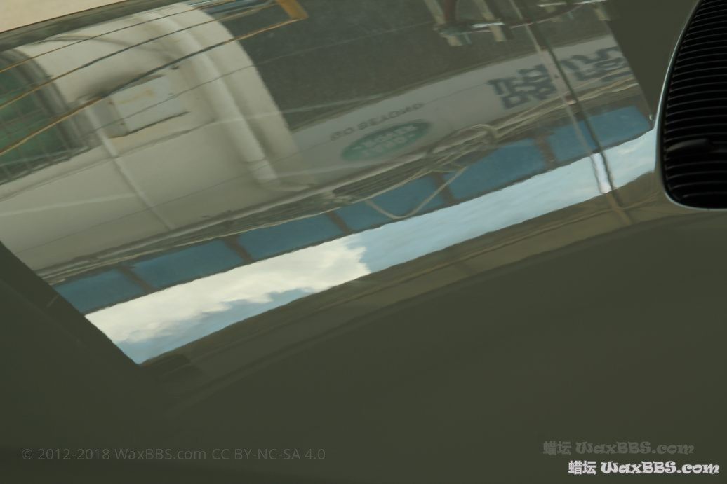

zippo1000 发表于 2013-7-5 23:08

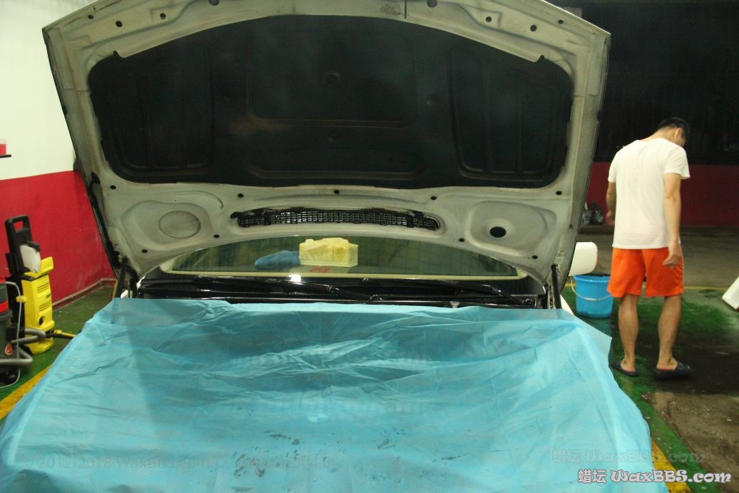

赞啊,好大的工作量,看了都怕怕,机盖的划痕全抛没了?

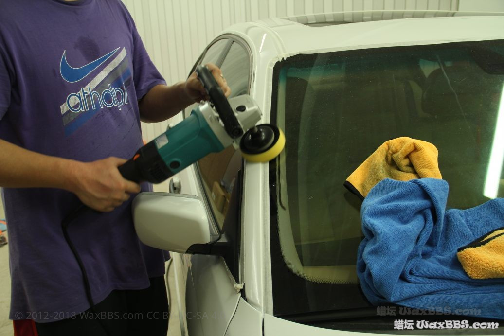

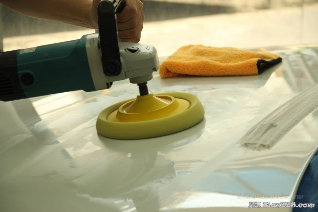

william 发表于 2013-7-8 09:30

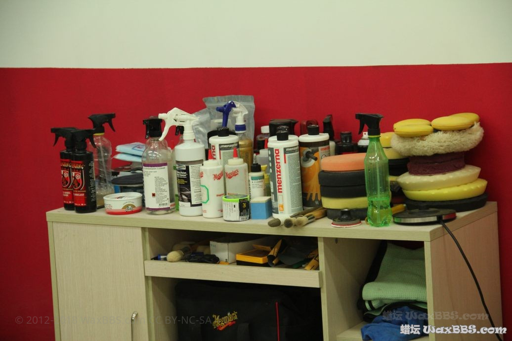

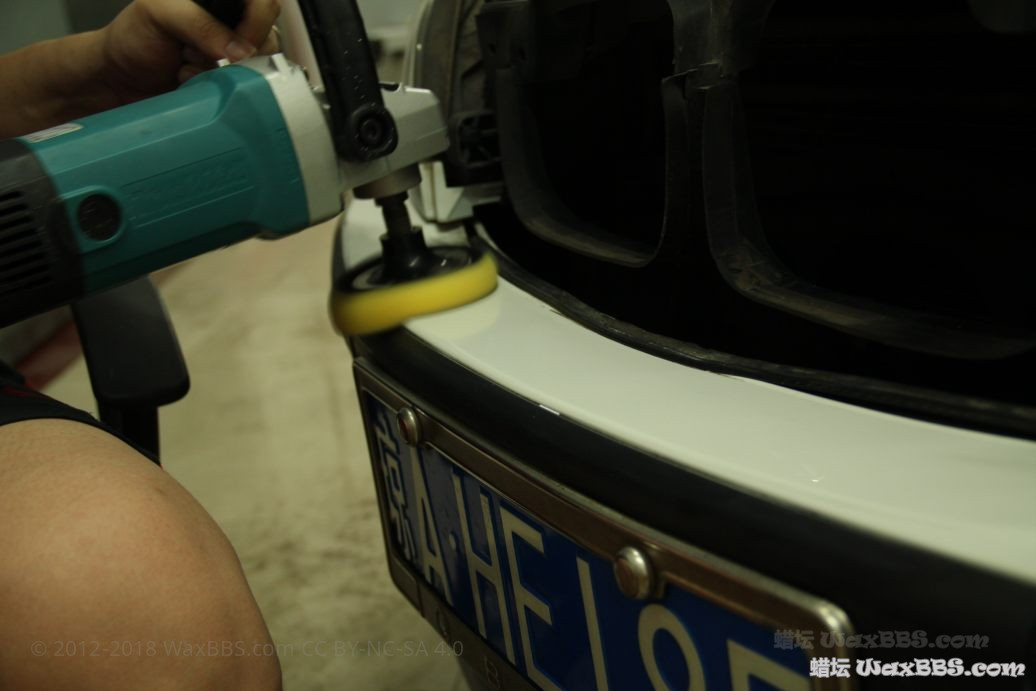

用的抛光棉有湖国的,也有美光的,这两款棉感觉都可以,就是觉得美光的棉寿命稍微短了一点{:233 ...
跪求推荐型号(美光)。。粗的配美光哪个型号。。中呢?。。还原呢。。
..湖国牌子?.gif)
william 发表于 2013-7-9 15:43
美光的w7207、w8207、w9207三款,分别是粗中细,我们配的研磨剂是曼泽纳的,有一款曼泽纳的power finish ...
