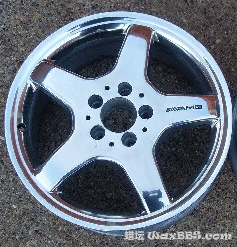

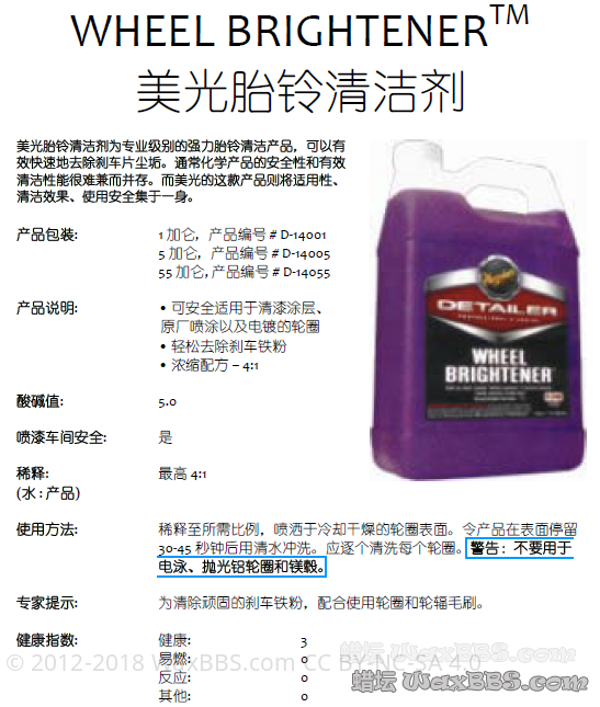

89083134 小黑屋永久 2013-04-26 0 11 0 2013-05-23 #22 franklee628 发表于 2013-5-23 21:29 好眼力,是的,为什么不能用在铝合金轮毂上? 点击展开... 介绍里说不能用于电泳&抛光轮毂上,我的轮毂和LZ图片中的轮毂材质看起来一样~ 连品牌LOGO都一样..... 只知道是铝轮毂,但是不知道这种的铝轮毂是属于哪种加工工艺........
franklee628 Adventure never ends. 2012-08-24 398 57 305 2013-05-24 #23 89083134 发表于 2013-5-23 22:06 介绍里说不能用于电泳&抛光轮毂上,我的轮毂和LZ图片中的轮毂材质看起来一样~ 连品牌LOGO都一样..... ... 点击展开... 电泳和抛光的铝轮圈。哥你没注意看啊。我的理解,他说的轮圈应该是下面这种。 浏览附件3063
franklee628 Adventure never ends. 2012-08-24 398 57 305 2013-05-24 #24 89083134 发表于 2013-5-23 22:06 介绍里说不能用于电泳&抛光轮毂上,我的轮毂和LZ图片中的轮毂材质看起来一样~ 连品牌LOGO都一样..... ... 点击展开... 电泳和抛光的铝轮圈。哥你没注意看啊。我的理解,他说的轮圈应该是下面这种。 浏览附件3063
franklee628 Adventure never ends. 2012-08-24 398 57 305 2013-05-24 #25 89083134 发表于 2013-5-23 22:06 介绍里说不能用于电泳&抛光轮毂上,我的轮毂和LZ图片中的轮毂材质看起来一样~ 连品牌LOGO都一样..... ... 点击展开... 电泳和抛光的铝轮圈。哥你没注意看啊。我的理解,他说的轮圈应该是下面这种。
franklee628 Adventure never ends. 2012-08-24 398 57 305 2013-05-24 #26 89083134 发表于 2013-5-23 22:06 介绍里说不能用于电泳&抛光轮毂上,我的轮毂和LZ图片中的轮毂材质看起来一样~ 连品牌LOGO都一样..... ... 点击展开... 当然就算你是抛光铝轮圈,用了这个也没什么大不了的,就是需要轻轻抛一下就可以恢复了。

我是明仔 Auto Detailer 管理成员 2012-03-28 47 425 1,005 37 2013-05-24 #28 那个amg的轮毂,应该是属于电泳漆。然后那种铝抛光轮圈,就是那种没有被喷涂过的裸露的金属铝轮圈。两种都最好不要用d140,特别是1:4,甚至原液,电泳漆可能会有斑的问题
89083134 小黑屋永久 2013-04-26 0 11 0 2013-05-24 #30 franklee628 发表于 2013-5-24 00:04 当然就算你是抛光铝轮圈,用了这个也没什么大不了的,就是需要轻轻抛一下就可以恢复了。 点击展开... 这种应该是抛光铝,但是电泳呢? 一般铝合金门窗就是电泳工艺的........ 看起来和轮毂表面的很像....... 电泳和烤漆很难区分啊...... 话说LZ这辆车轮毂洗完有啥反应么??
franklee628 Adventure never ends. 2012-08-24 398 57 305 2013-05-24 #31 89083134 发表于 2013-5-24 12:03 这种应该是抛光铝,但是电泳呢? 一般铝合金门窗就是电泳工艺的........ 点击展开... 没有, 而且我见到的大多数轮毂都是这样的, 都用Wheel Brightener, 都没有问题.

franklee628 Adventure never ends. 2012-08-24 398 57 305 2013-05-24 #33 89083134 发表于 2013-5-24 12:20 找了点抛光铝轮毂的图~ 还好网上评测多...... http://img1.cheshi-img.com/product/1_500/p/26600/2665 ... 点击展开... 你这几张明显不是抛光铝的材质。 https://www.google.com.hk/search?q=...iekQWE1ICABQ&ved=0CAoQ_AUoAQ&biw=1920&bih=912 这些才是。
89083134 小黑屋永久 2013-04-26 0 11 0 2013-05-24 #34 franklee628 发表于 2013-5-24 12:40 你这几张明显不是抛光铝的材质。 https://www.google.com.hk/search?q=polished+aluminum&newwindow=1 ... 点击展开... 除了16寸的那张是拉丝的,其他2张和上图的轮毂效果一样....... 和镜面抛光的区别只是抛光的程度不一样...... 并不一定抛到完全镜面了才算吧........ 就好像下面这只也不是完全镜面......
89083134 小黑屋永久 2013-04-26 0 11 0 2013-05-24 #35 franklee628 发表于 2013-5-24 12:10 没有, 而且我见到的大多数轮毂都是这样的, 都用Wheel Brightener, 都没有问题. 点击展开... 那就放心了~ 一会儿找备胎试试去~~
franklee628 Adventure never ends. 2012-08-24 398 57 305 2013-05-24 #37 89083134 发表于 2013-5-24 13:03 那就放心了~ 一会儿找备胎试试去~~ 点击展开... 宅男哥,这个真没事,不用担心。 就算是那种镜面的镀铬轮毂,你用了D140, 再抛光一下也没痕迹的。
89083134 小黑屋永久 2013-04-26 0 11 0 2013-05-24 #38 franklee628 发表于 2013-5-24 18:08 宅男哥,这个真没事,不用担心。 就算是那种镜面的镀铬轮毂,你用了D140, 再抛光一下也没痕迹的。 点击展开... 恩,下午试过了~ 貌似轮毂反面铝材裸露的地方也就一点点影响~ 可惜备胎太干净了就一点浮灰........ 没啥对比呐..... 改天找我朋友的车来做试验~~
