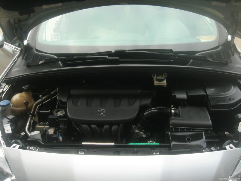

清洗前细节
好多炸弹

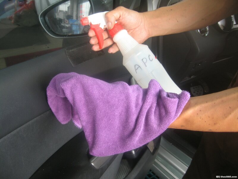

门板过于油腻APC伺候
各种洗刷刷

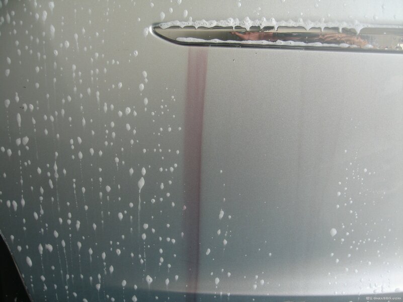

三合一湿上
50/50对比 能看的出来吗

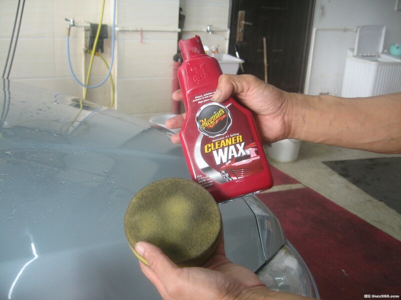

{:55:}风干你是店家吗? 话说你都是参加比赛了,这个0.5元的打蜡棉是不是该换个新的。。。。。拿个那么脏 又廉价的打蜡棉出来。。。很影响美观的。。。。
