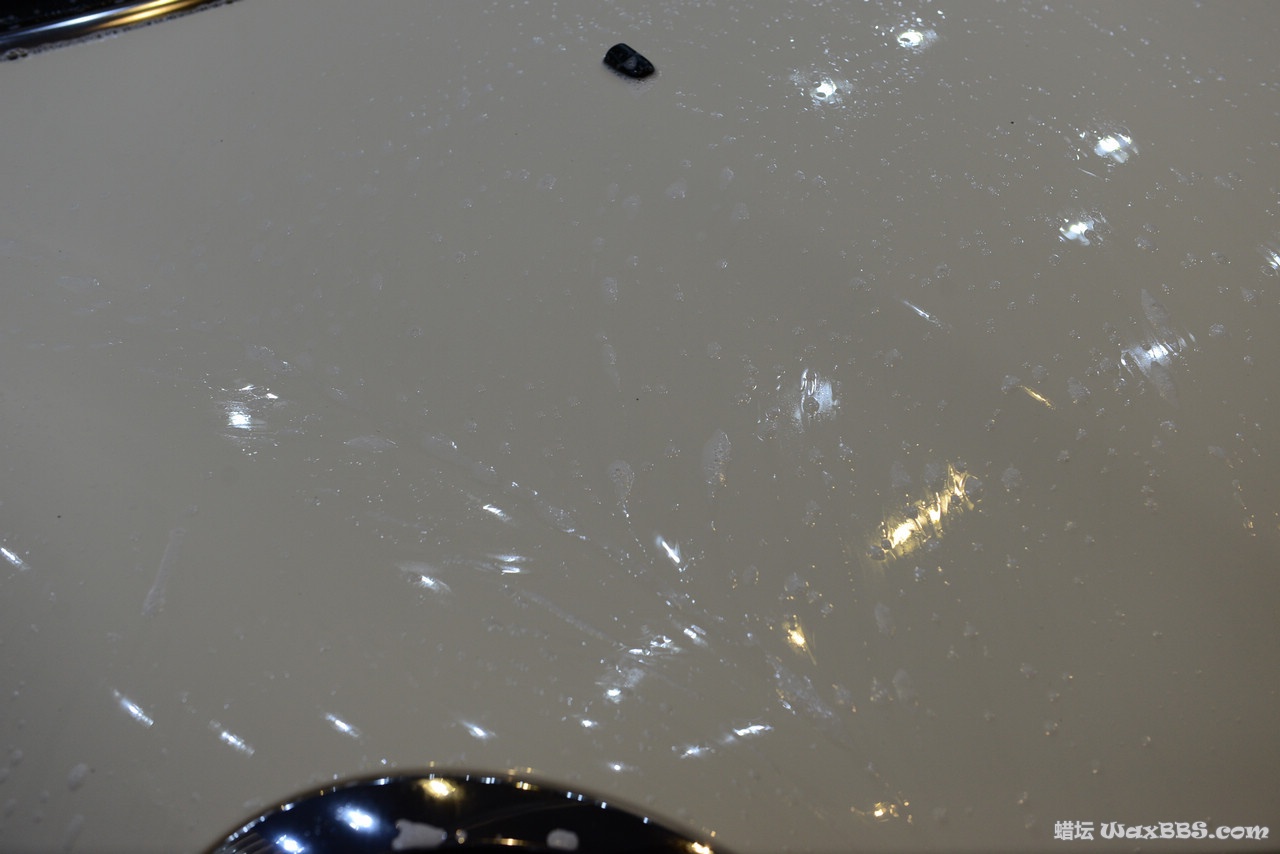

MINI COOPER 时尚的外观 灵巧的车身 使它不时地成为车水马龙中的亮点 车主是我的朋友 一位美丽的小少妇 由于她马上就要当妈妈了 挺着大大的肚子上下这个车有些不便 于是托我替她照顾车子 三岁的车子了 虽然没有什么大伤 不过站在咱们美容车友的角度 实在有太多东西需要处理了 恰逢我蜡坛举办这次竞技赛 于是这台小白光荣入选

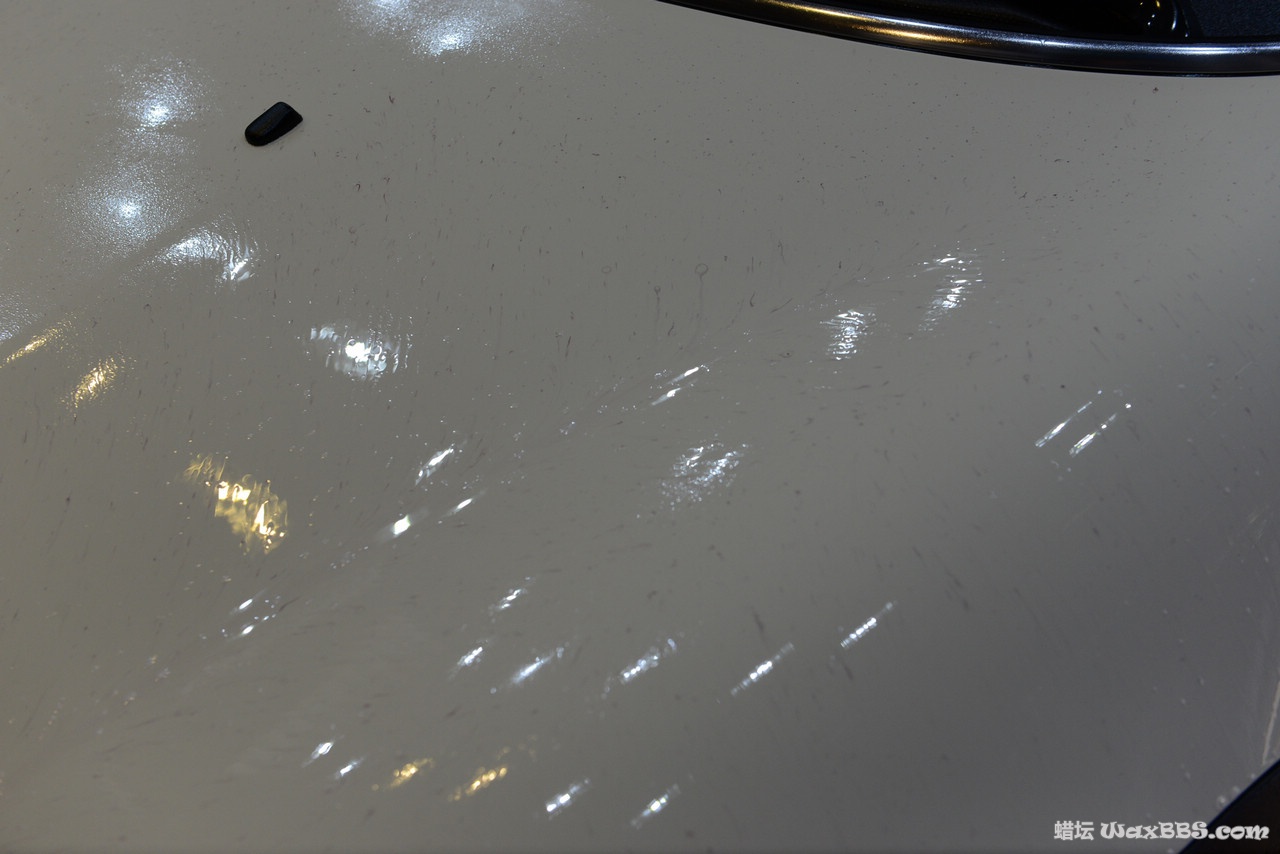

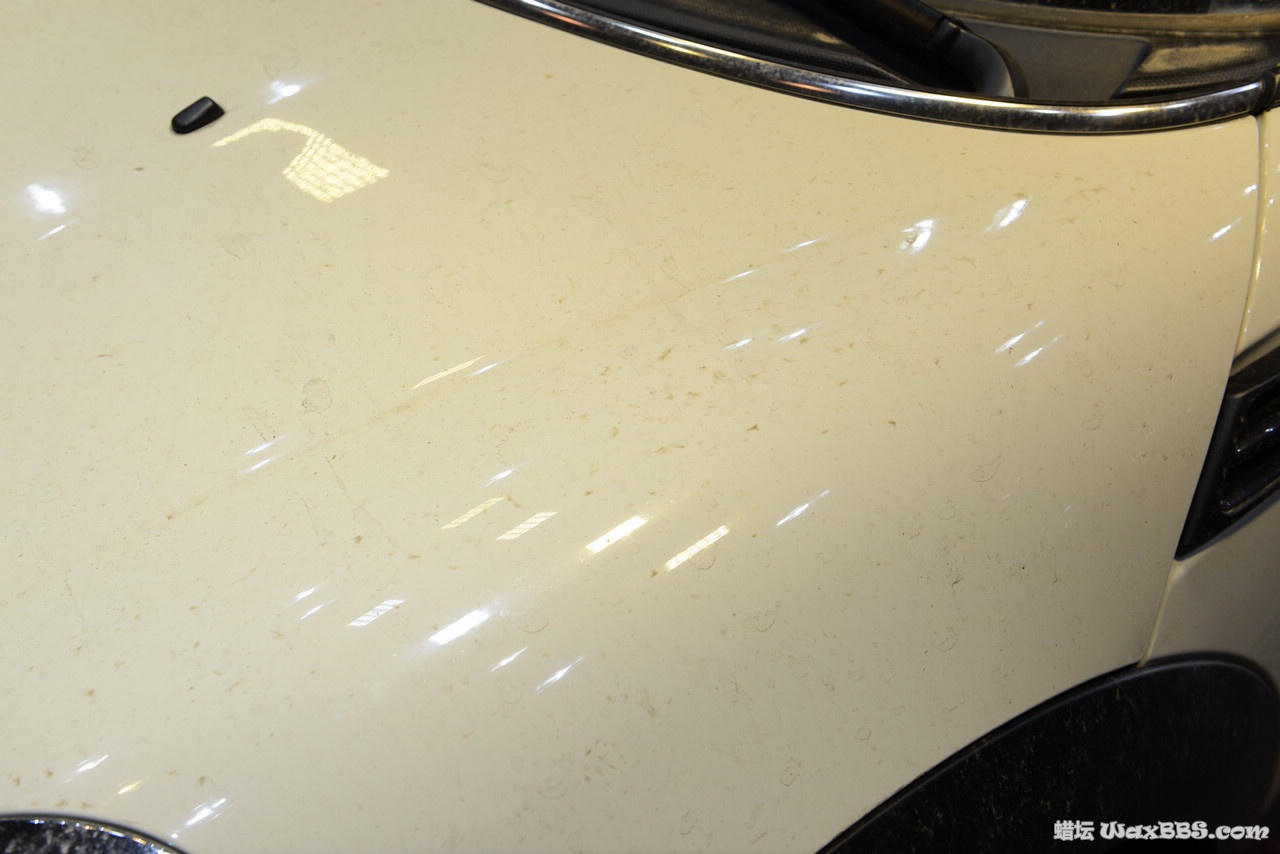

本次处理漆面的原则是 在不抛光的前提下 尽可能的做到清洁和持久的保护 以蜡坛的专业角度来讲 这台小白的车漆上太阳纹还是略重 所以漆面处理的角度是在盖纹的前提下 尽量地做到更持久的保护 避免更多的太阳纹产生 所以白色漆面部分选用的打底为EX-P 优势是闪亮 并且能提高第二层476S的亮度效果 而黑色漆面部分选用的是化学小子的BLACK 这款蜡简直是黑色漆面的绝配 有着非常好的盖纹能力和闪亮效果 配合第二层的476S 做到闪亮加持久

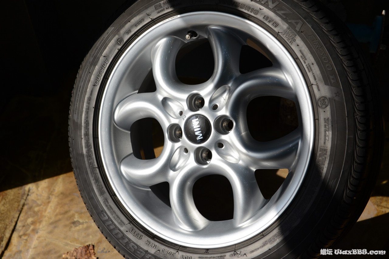

黑色塑料部分 由于之前打蜡的操作不当 造成有白色蜡印的产生 首先用eraser清除 再用P.E.R.L.原液进行颜色的还原和保护 轮毂部分做了深度的清洁 之后用耐高温的鲨鱼封体进行保护 轮胎则是选用了我最爱的美光G7516啫喱 本来以为MINI比较小 操作时间可能会短 结果由于双色漆面加塑料的车体结构 忙乎了我活生生一整天 2.gif)

↓刚才的冲水虽然轮毂表面看起来比较干净了 可是翻过来呢?

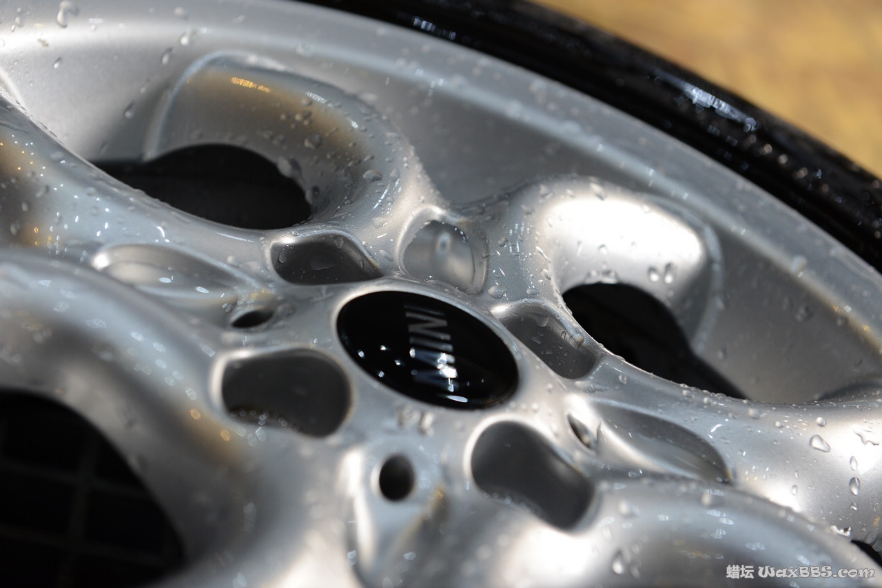

↓轮毂内壁鲨鱼蜡伺候(流程所限 所以操作的步骤有点凌乱那)

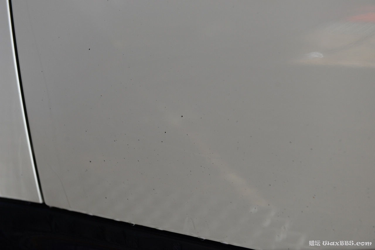

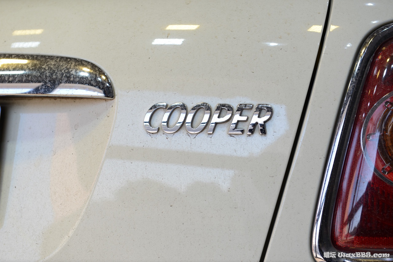

↓冲洗完之后的漆面仍然会残留有少量的顽固污垢 接下来开始处理它们
↓铁粉
↓去铁粉之后 开始去柏油
↓柏油之后 美光红粘土伺候
↓好了不少

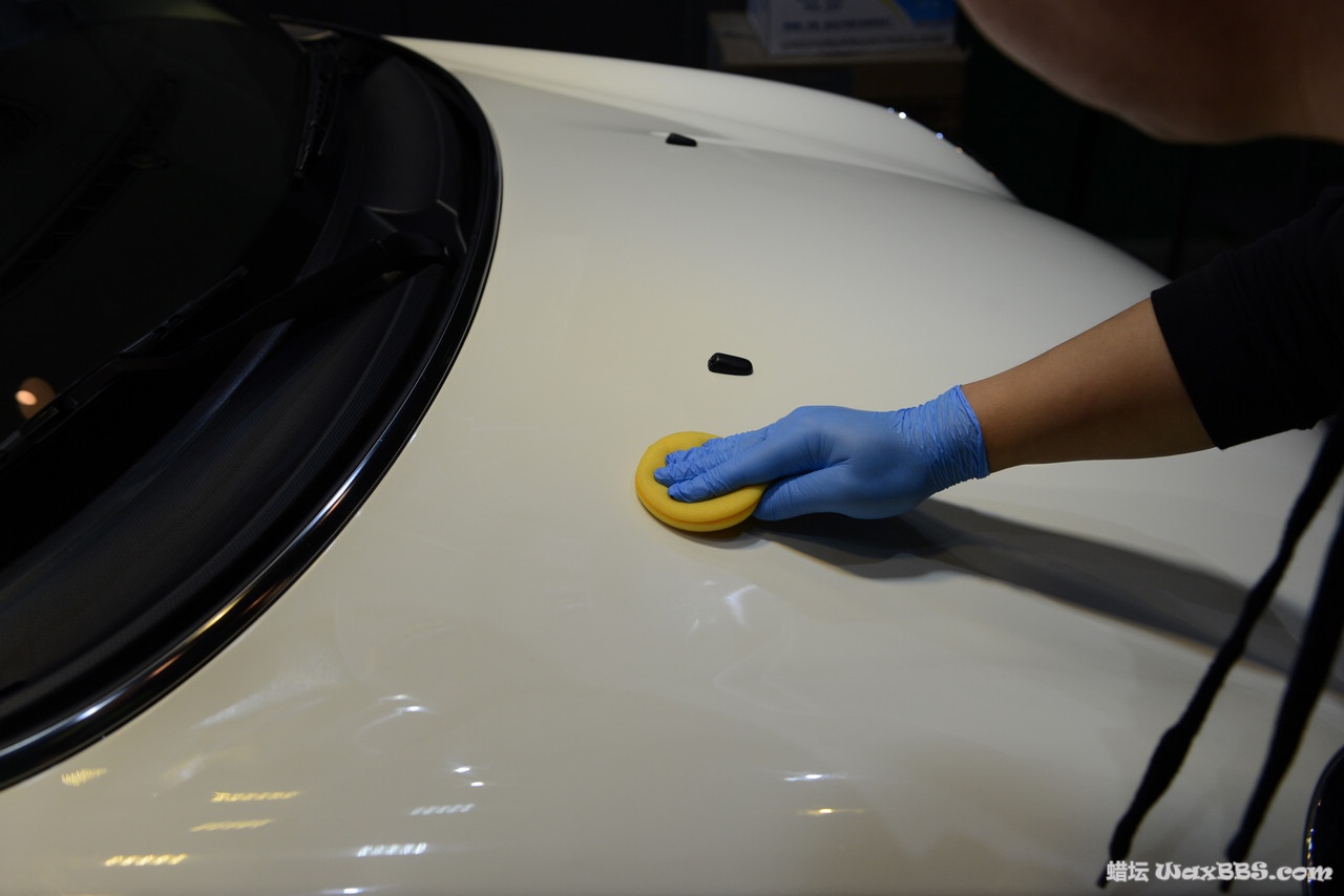

↓在艰苦的清洁部分完成之后 开始对漆面进行保护处理 首先是脱脂
↓换个套套
↓三小剑客登场
↓干着干着 就天黑了
↓完成了
