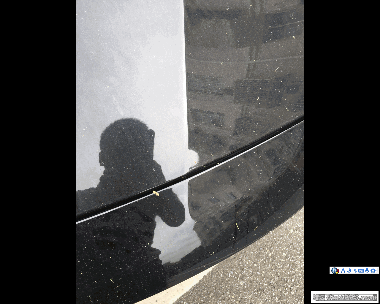

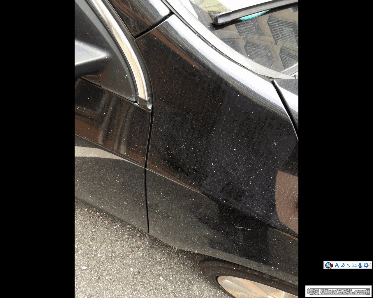

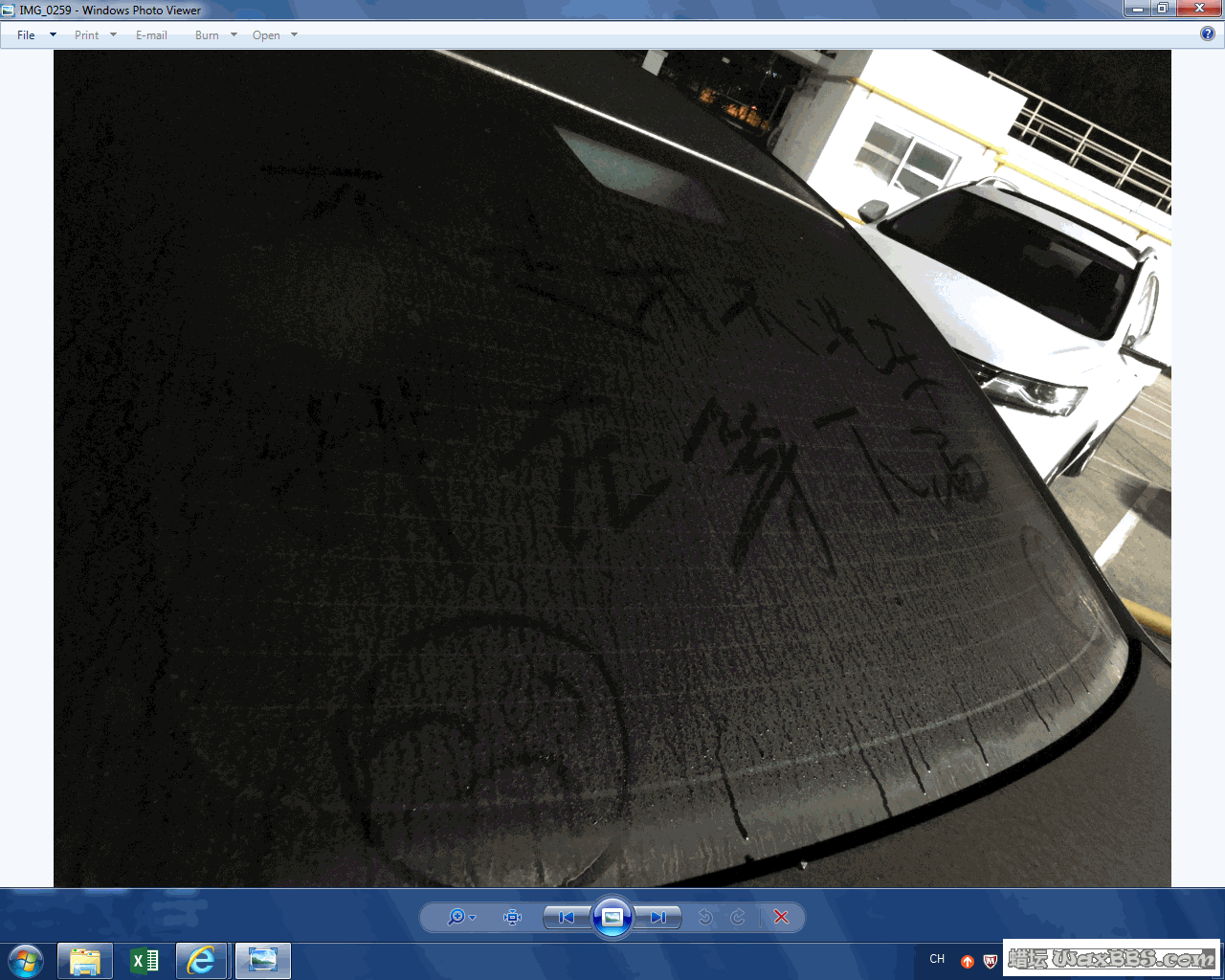

洗车十天后,就成这样了,主要一夜的露水再加上白天风携裹的沙尘
白点是鸟粪

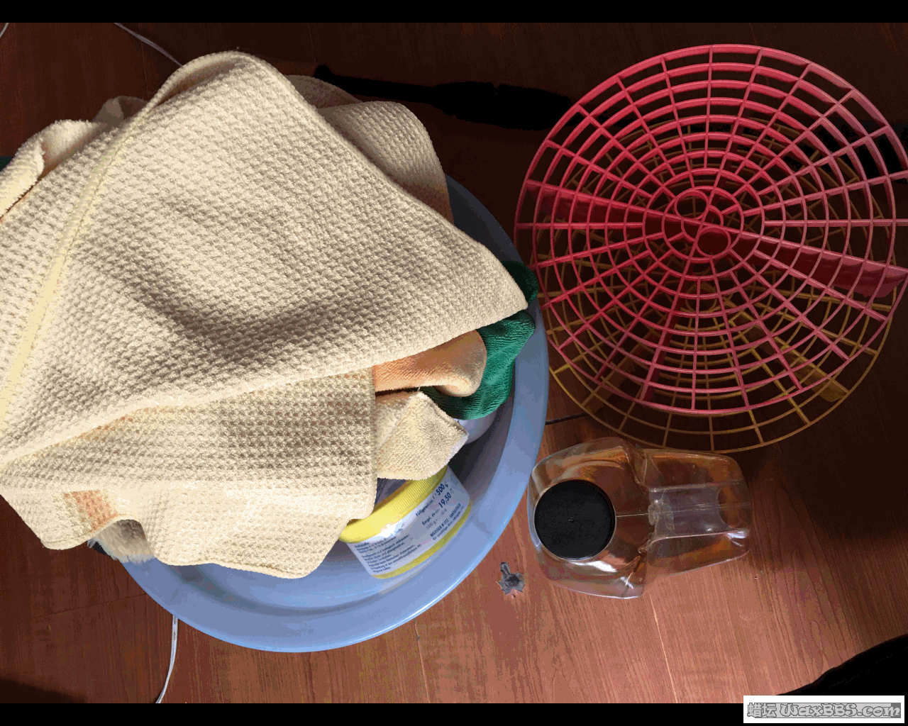

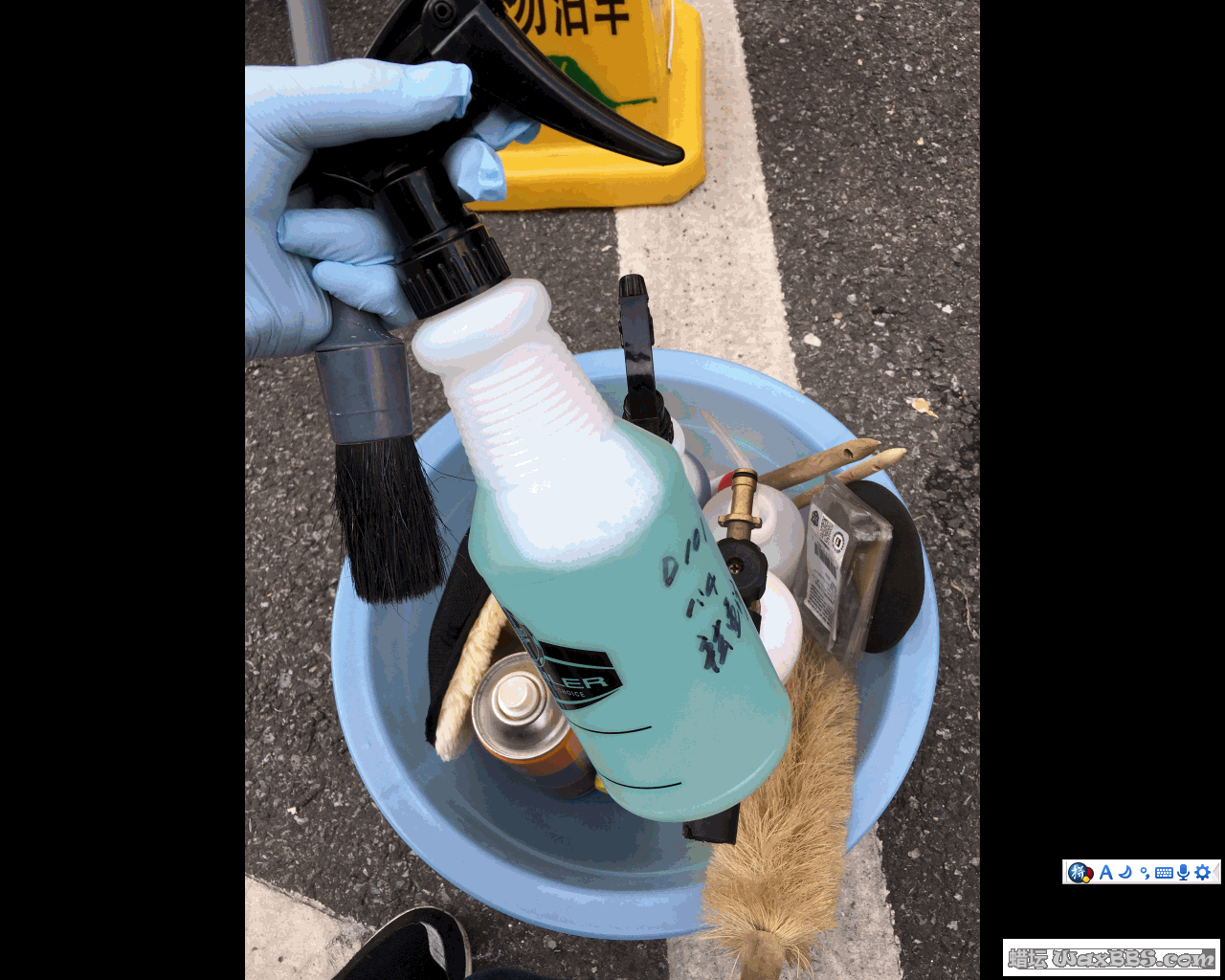

以下是部分工具
金装配比是一桶水大概4-5瓶盖

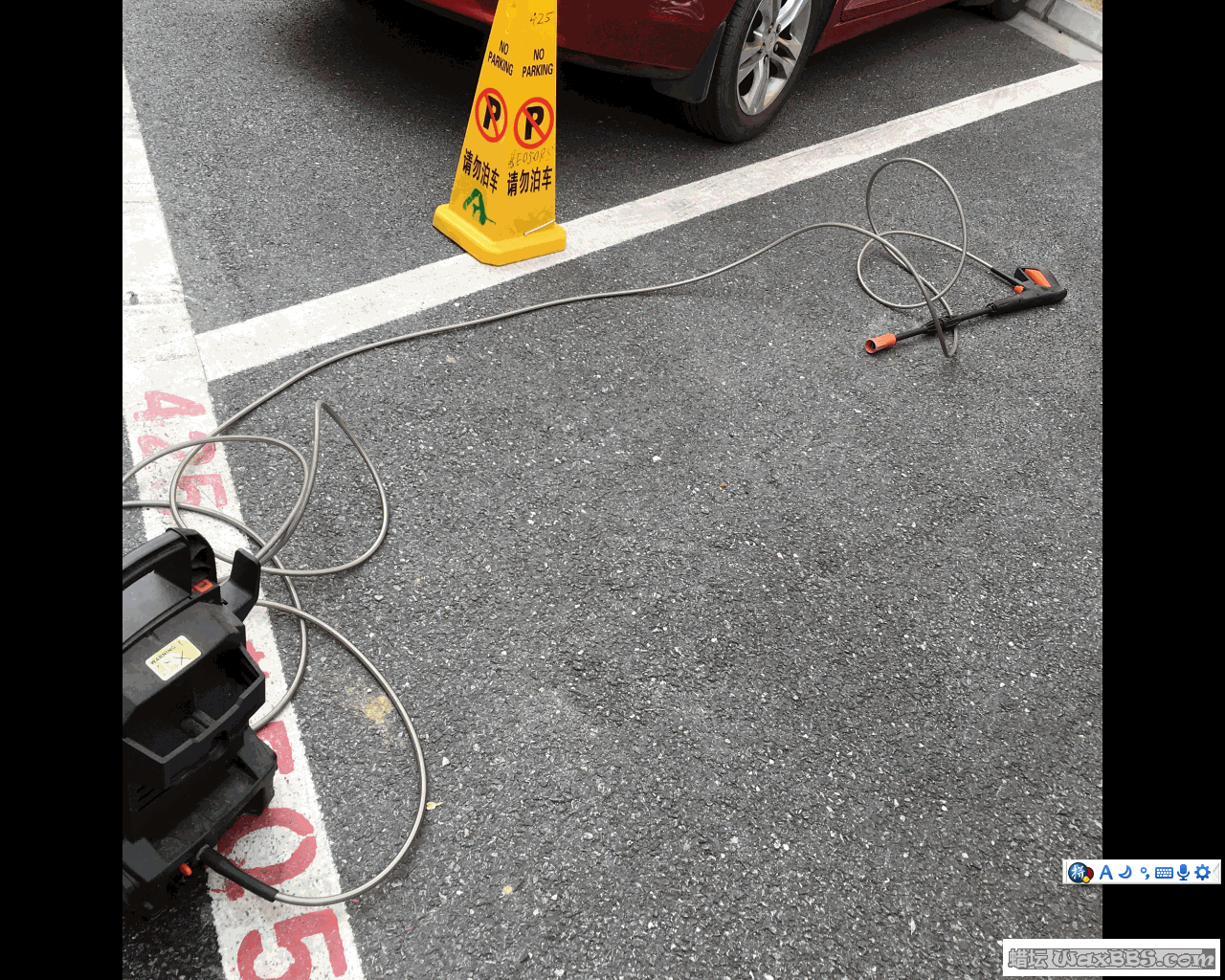

洗车机用了3年多,噪音大,关闭喷阀后还老是一顿一顿的,时间再长的时候,索性就滴滴答答的漏水,哪天报废后直接上凯驰

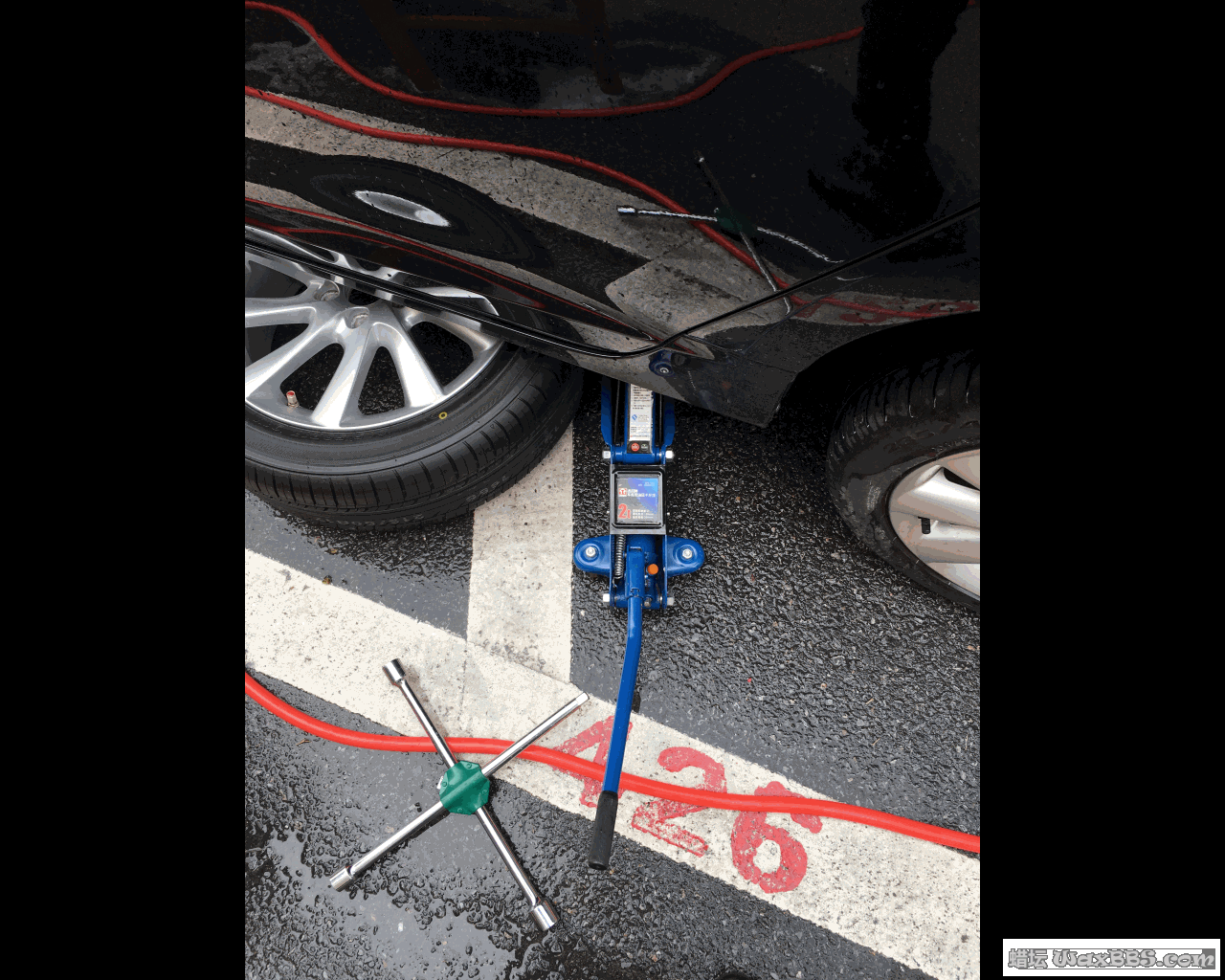

1.松螺丝,以对角线的形式一 一松开
2.找到支撑点(因车而异),上千斤顶,千万记得下面放上备胎后者高一点的木头
3.轮胎离地后,把螺丝全部卸下
污染不算多严重,但看着还是不舒服

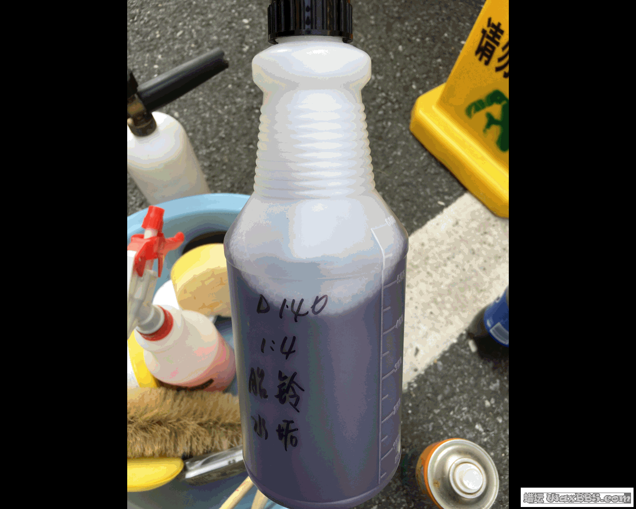

D140洗胎铃,记得别误洒在玻璃上

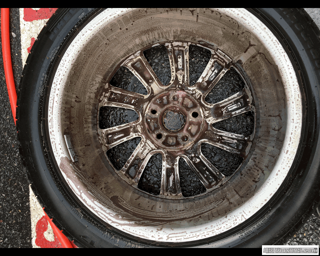

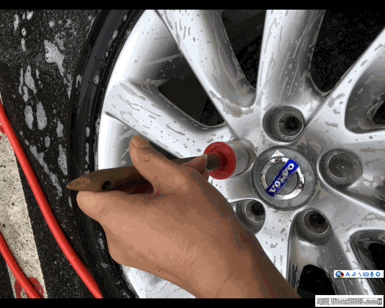

二次过水后上D108,继续刷洗,记得螺丝孔也清洗清洗
不算干净,再次过水,D108伺候

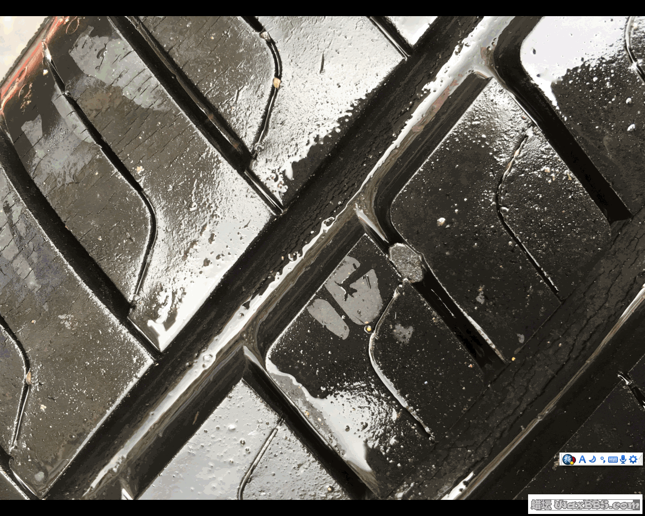

轮胎在经历了风吹日晒后,老化的很严重

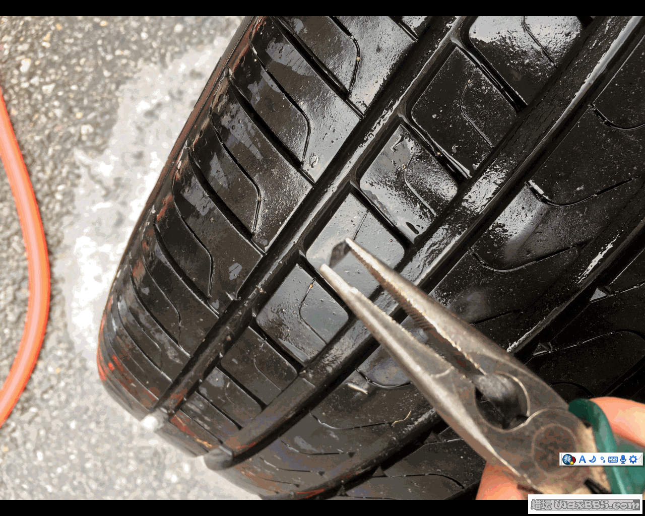

尖嘴钳拔石子,真省力,一拔一个!呵呵

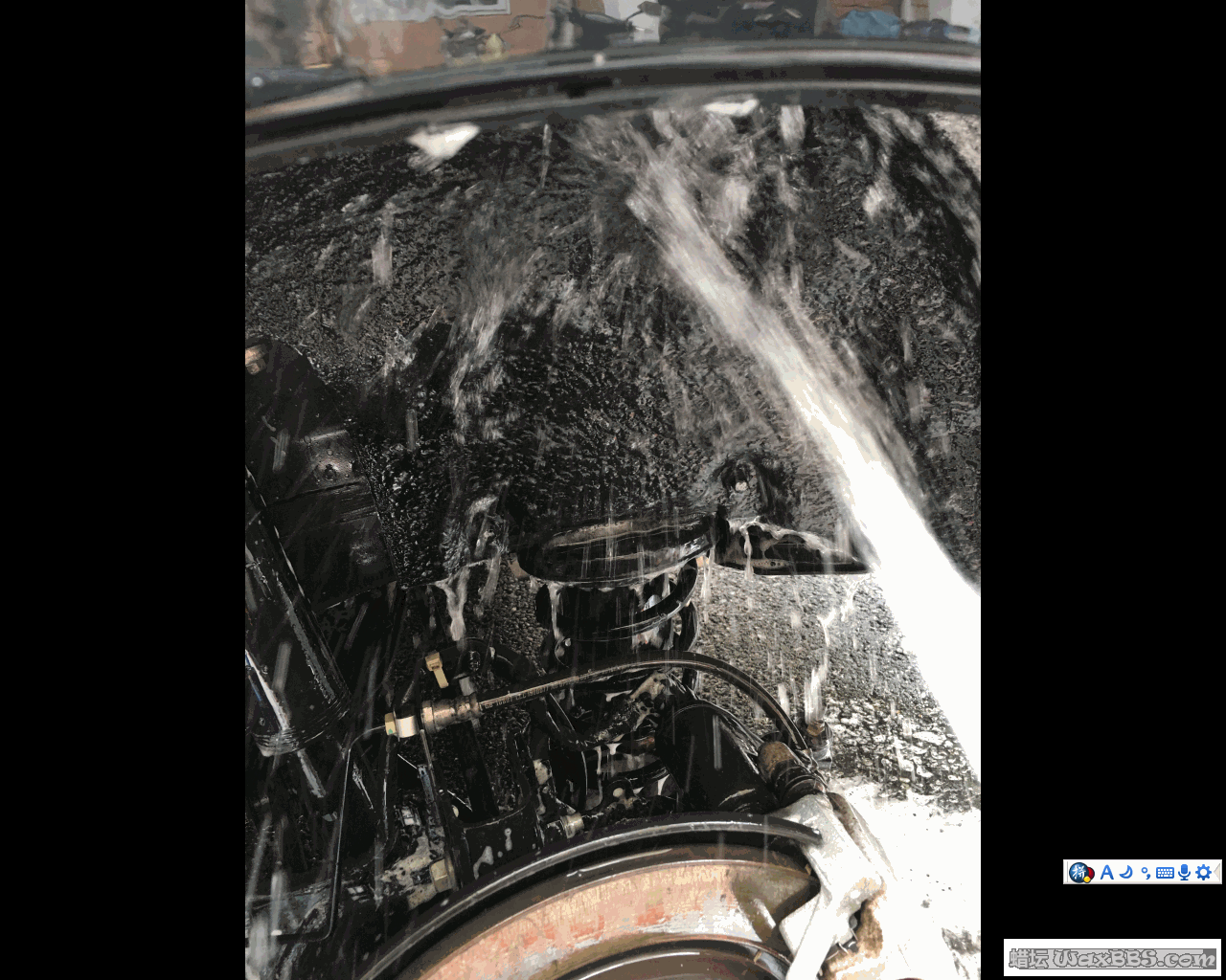

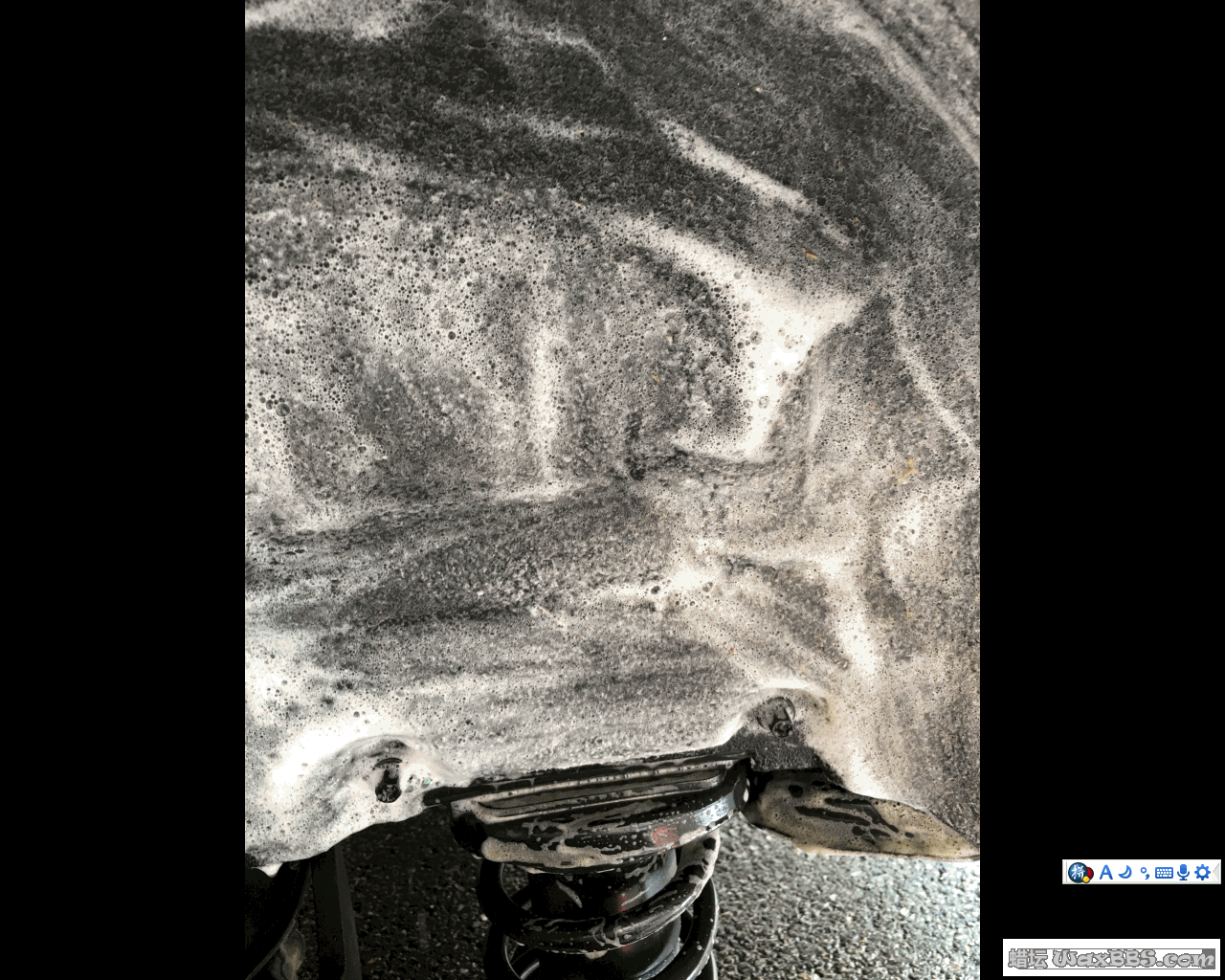

转战刹车盘和轮拱,铁粉剂喷洒,细节刷抹匀,然后过水

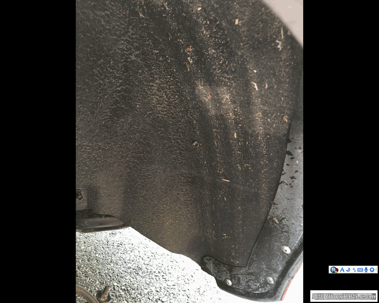

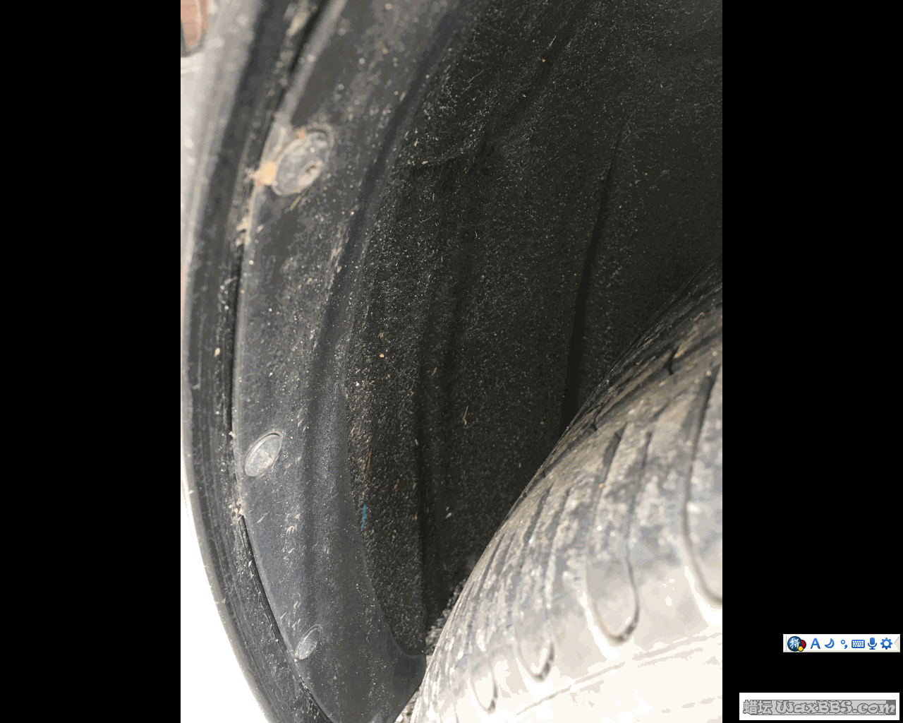

轮拱里都是泥沙,这可得多费费工夫了!毕竟是有四个呢!
泥沙超出预料!只是泥沙,D101,1:4,就足够了
记得避震也洗洗
过水
安装轮胎,再啰嗦一下步骤:
1.对好孔位,上螺丝,适度紧,就可以
2.拿走下面的备胎或者木头,请放千斤顶
3.锁紧螺丝,扭矩120N.m,但是我没有专业扭力,只是将螺丝上至手旋不动为止,不推荐用脚再补力,几次了,亲测安全!

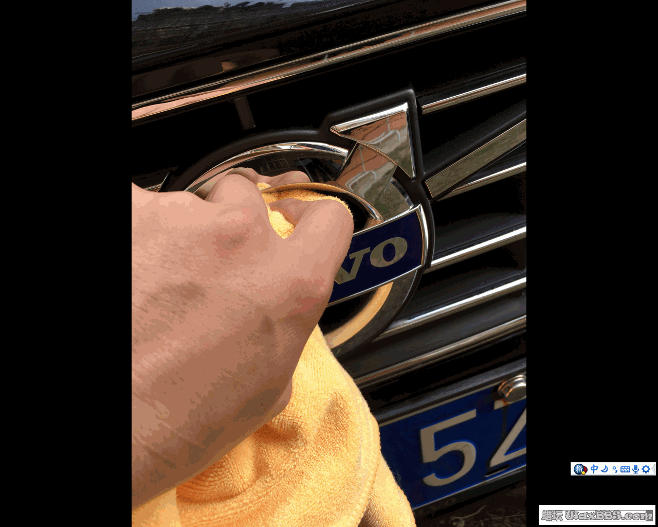

车标内明显有水沟,喷适量D140,刷洗,祛除

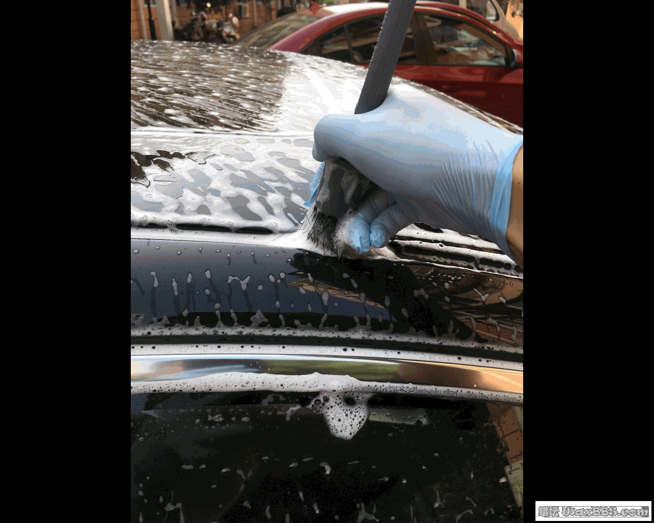

细节刷洗,毛刷配合D101

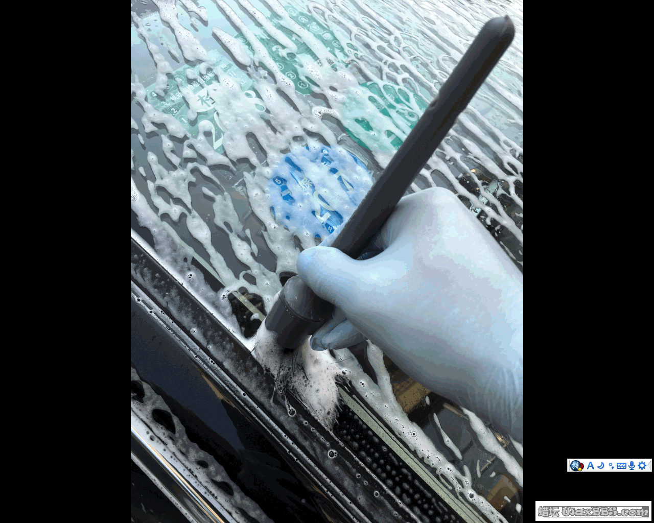

细节刷洗,车标

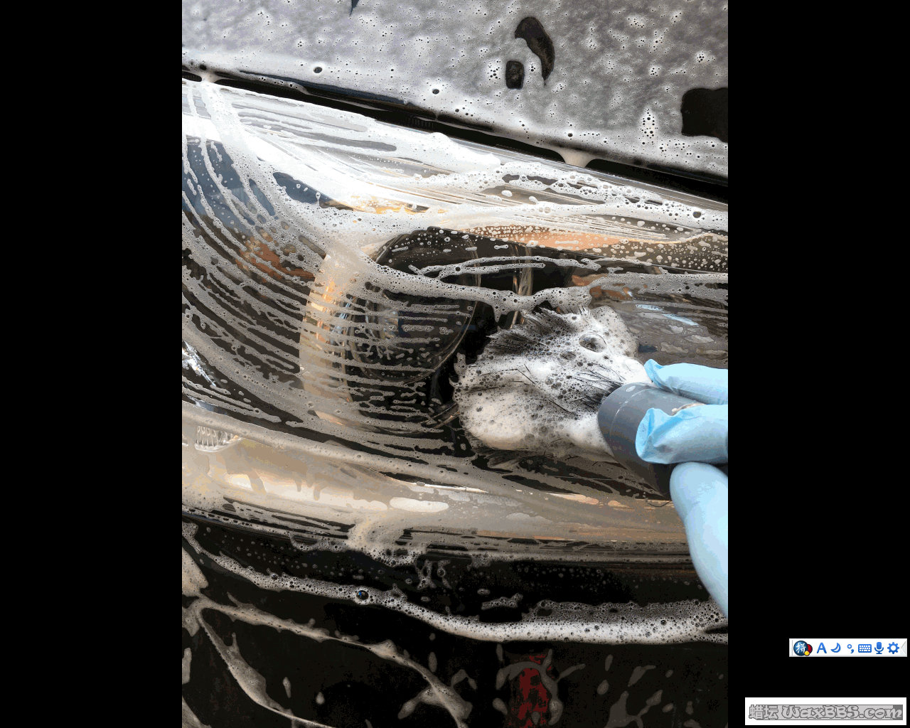

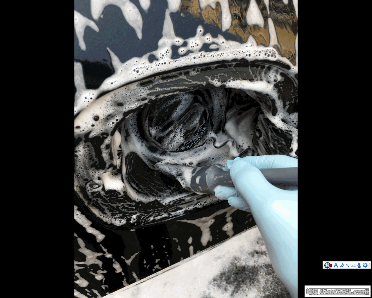

大灯
每洗一处细节后,毛刷记得过一遍清水,毛刷里面的砂子会藏匿

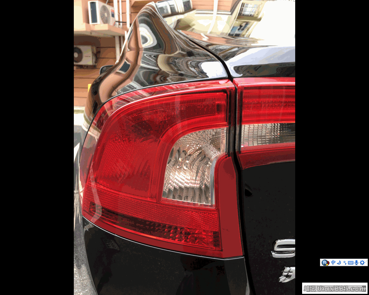

行车灯

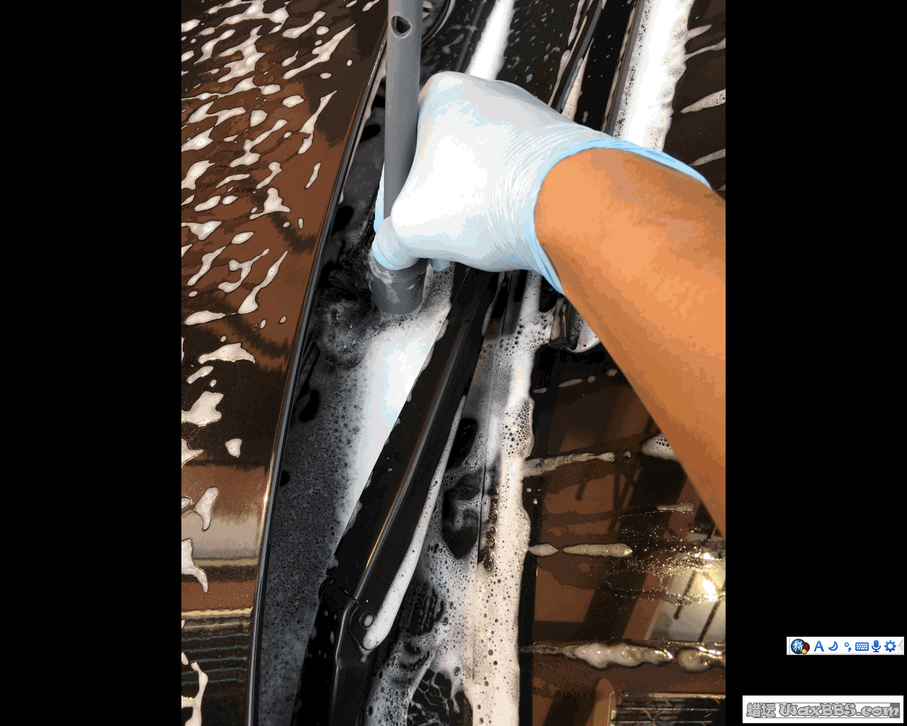

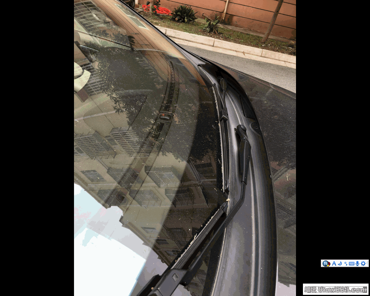

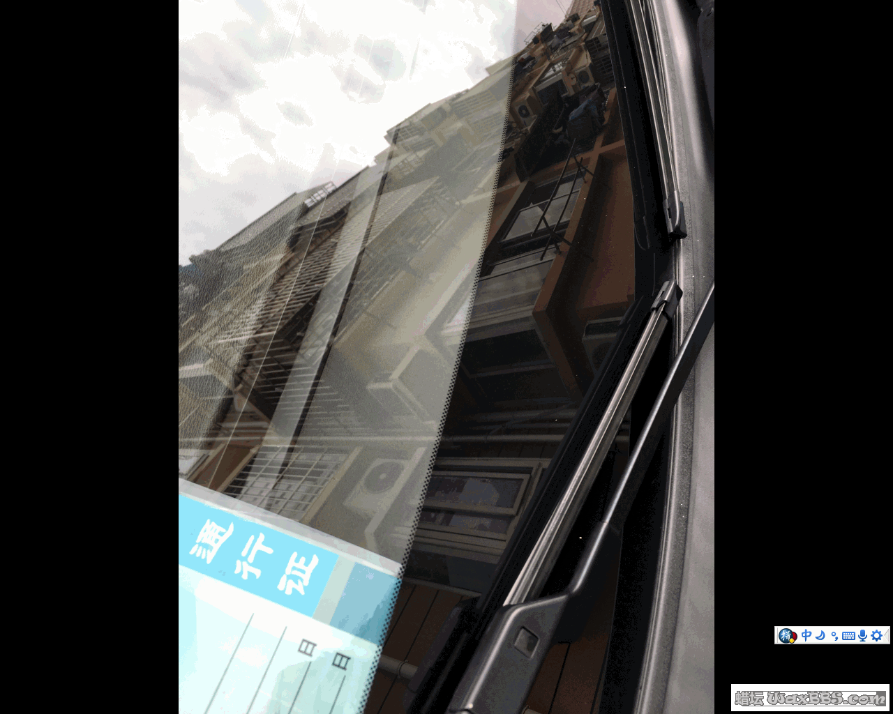

雨刮条,属于重灾区 上次作业后有位坛友告诉我,胶条内有石墨的成分,起到润滑的作用,所以这次,没有刻意去过多的对其进行清洗,感谢这位坛友

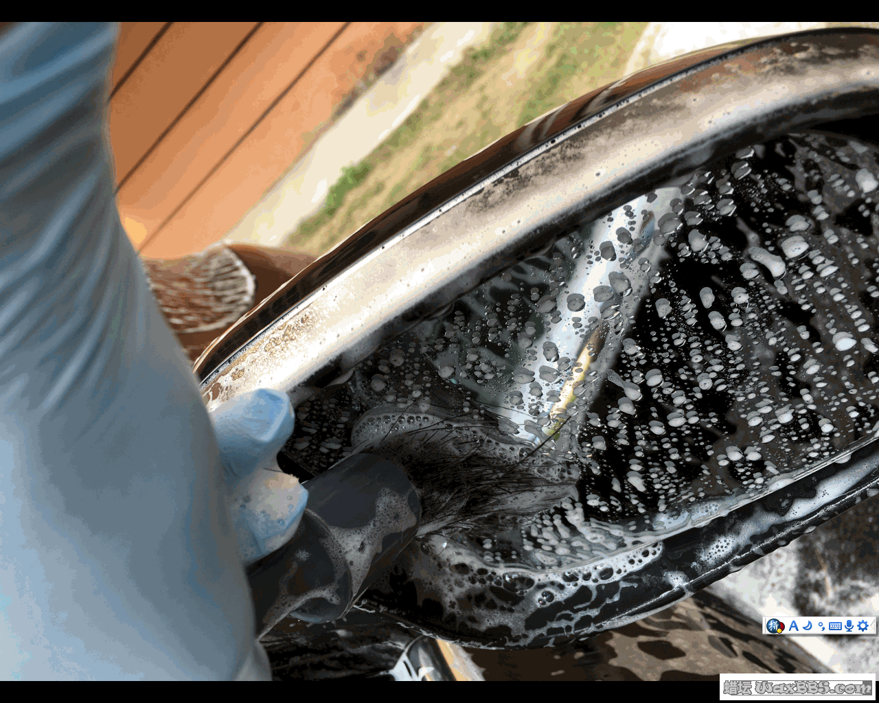

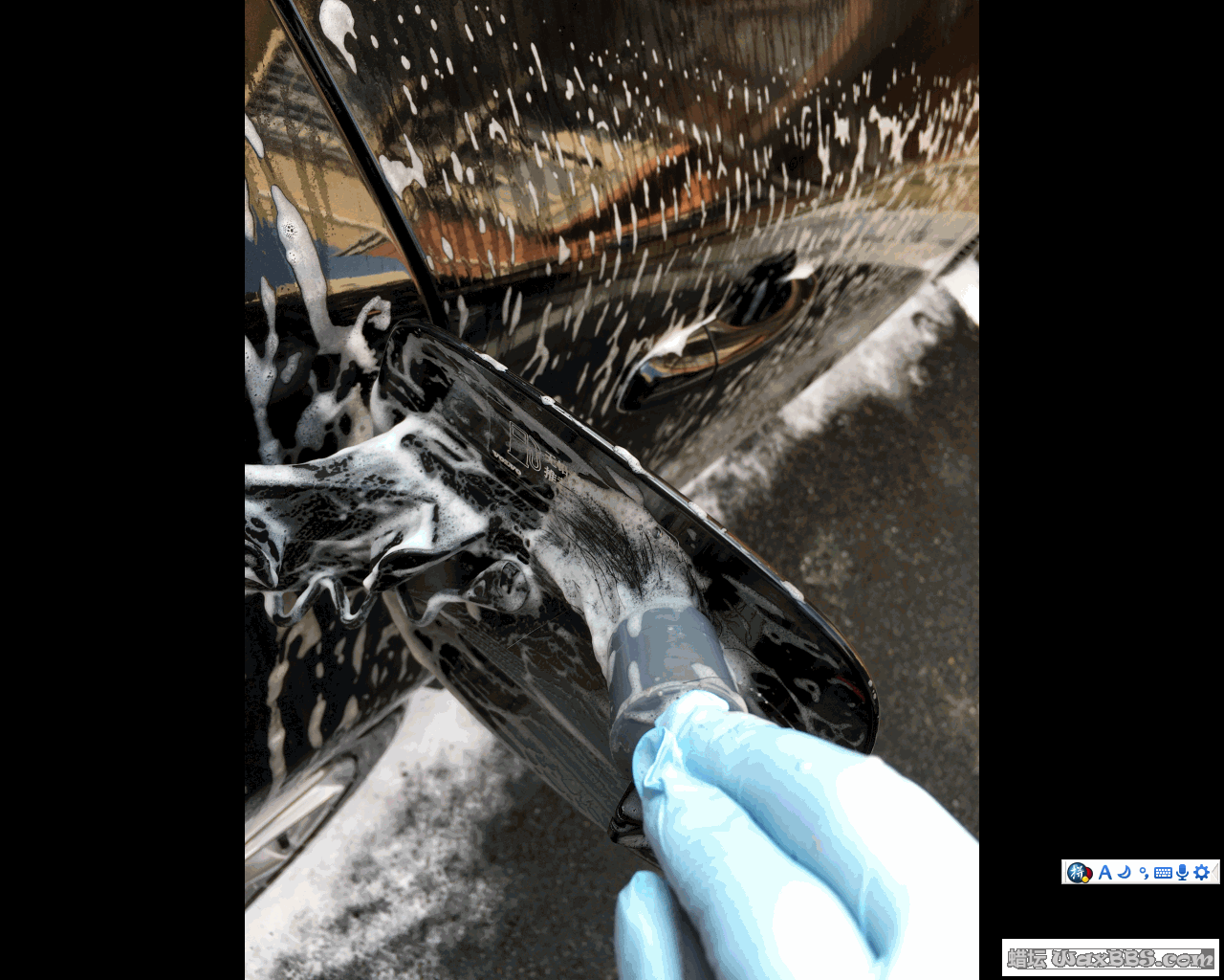

后视镜

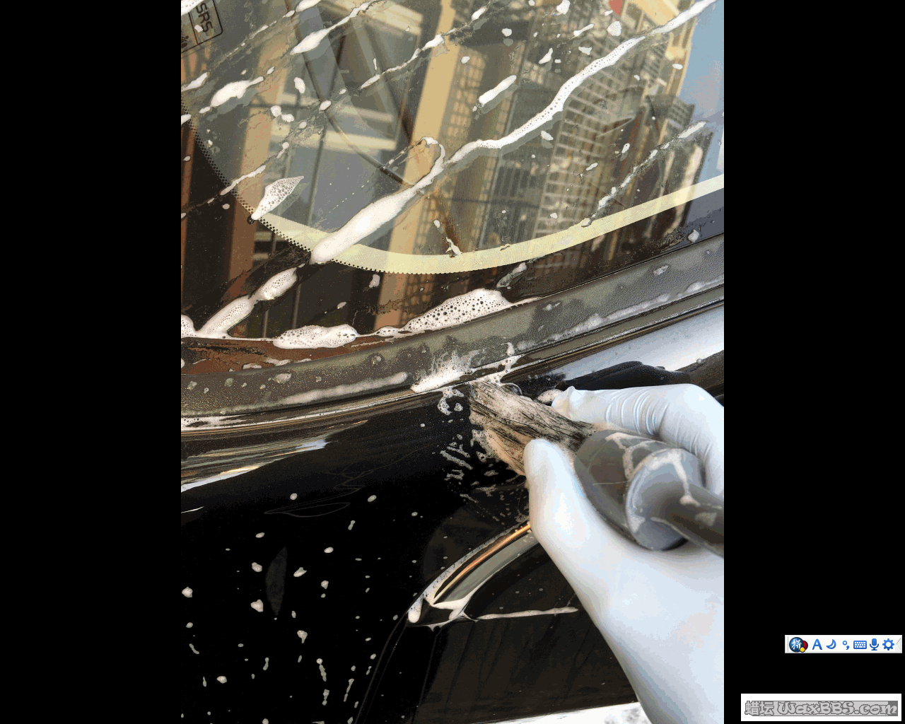

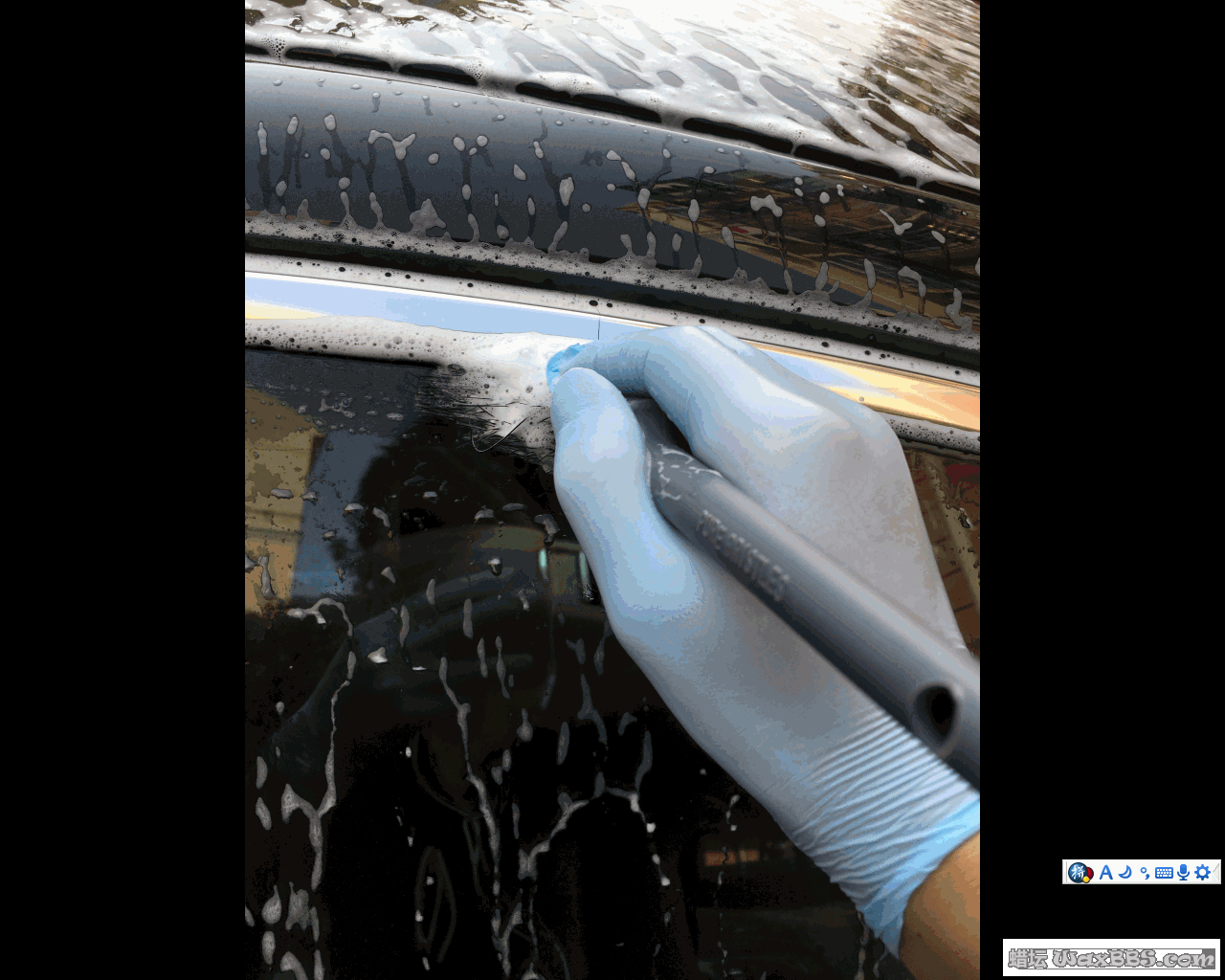

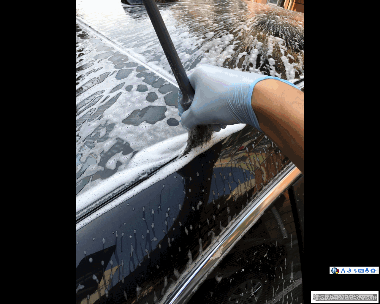

玻璃边条
记得毛刷多过水

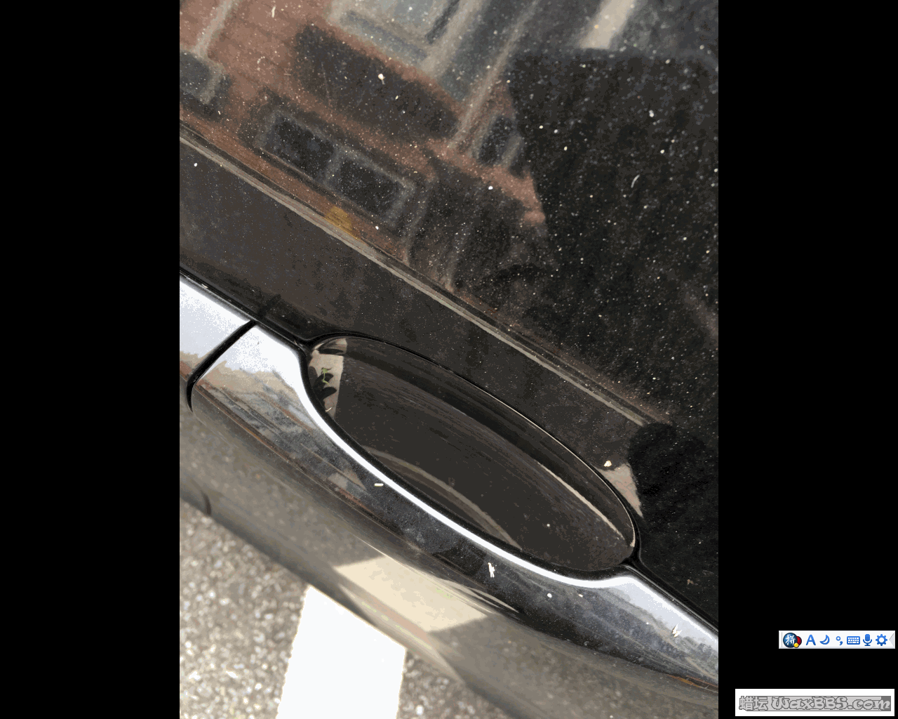

门把手
这是一处容易被人忽视的地方,记得洗洗

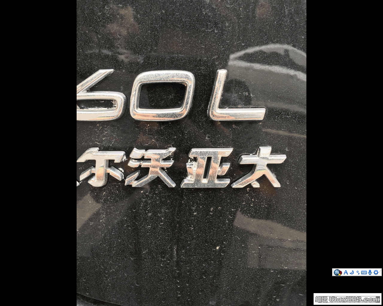

字标

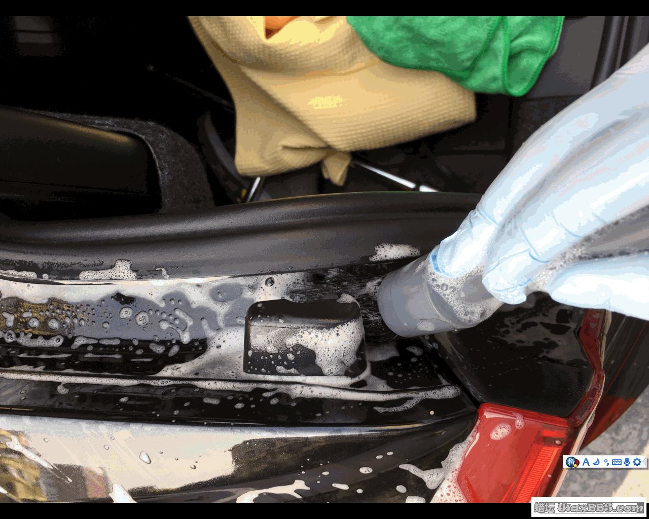

后备箱边,以及后玻璃最下檐,也是重灾区

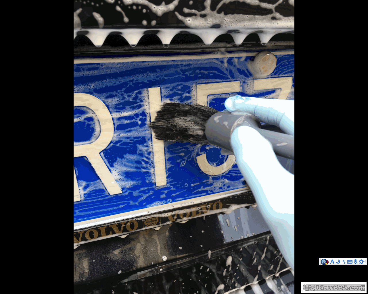

车牌
我洗细节的时候是围着车子一周,按顺序刷洗,这样不会有遗漏,千万记得门下边的胶条,这是泥沙最容易藏匿的区域,记得翻开清洗

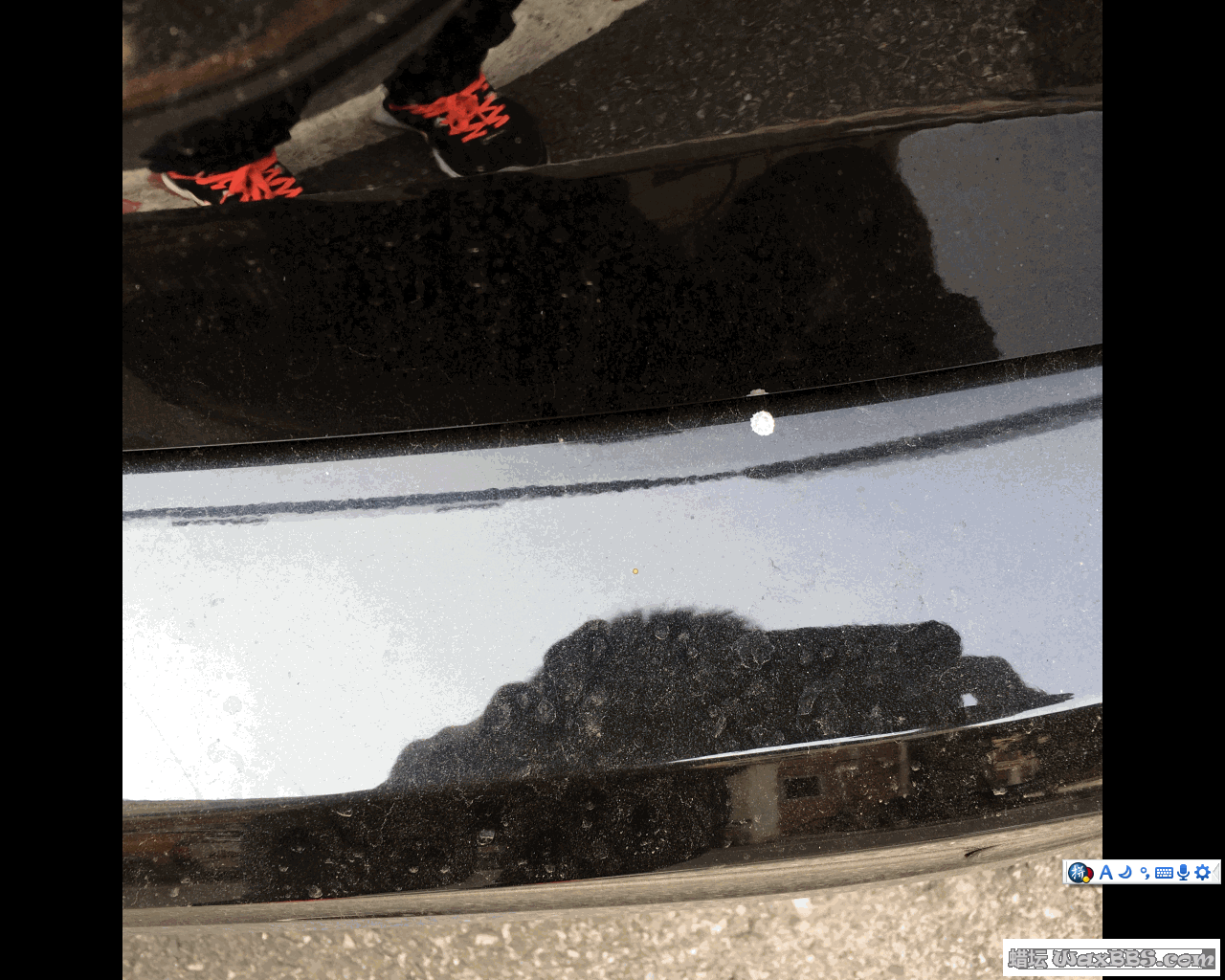

蜡质层还在,但已不再坚挺
雨敌也没有最初的效果了,用手轻抚,感觉颗粒很多,不急,白洁粉手动轻抛祛除

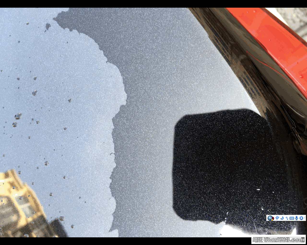

先简单清洗一遍,过水后依次上:柏油和铁粉剂

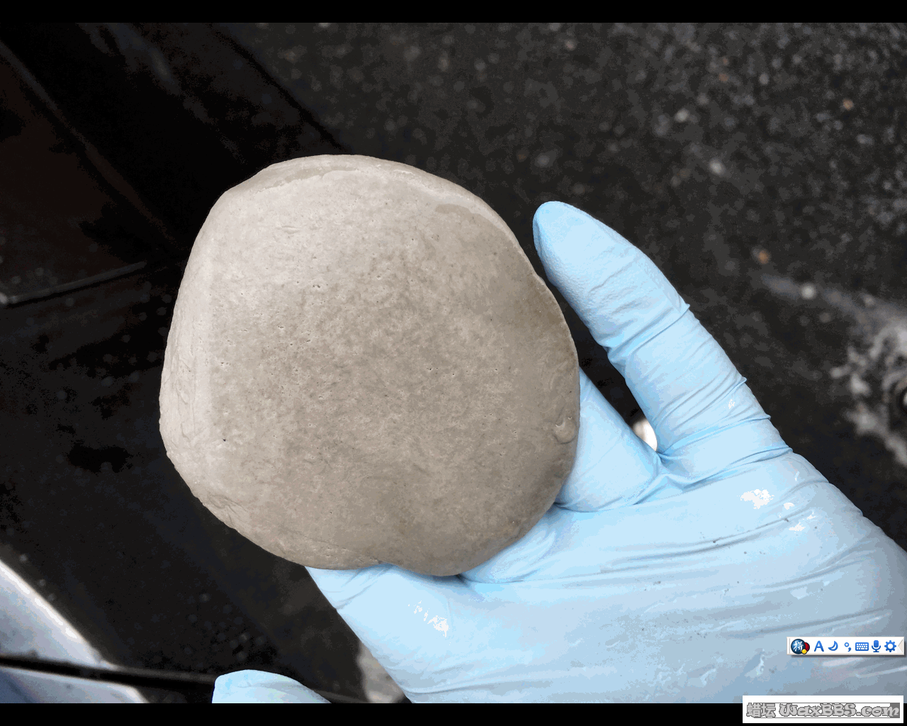

跑上跑下的,还是忘记把粘土带下来,又跑上楼
用小刀一分为三,配合D155润滑
机箱盖不算太严重,但是门边以下,就呵呵呵了

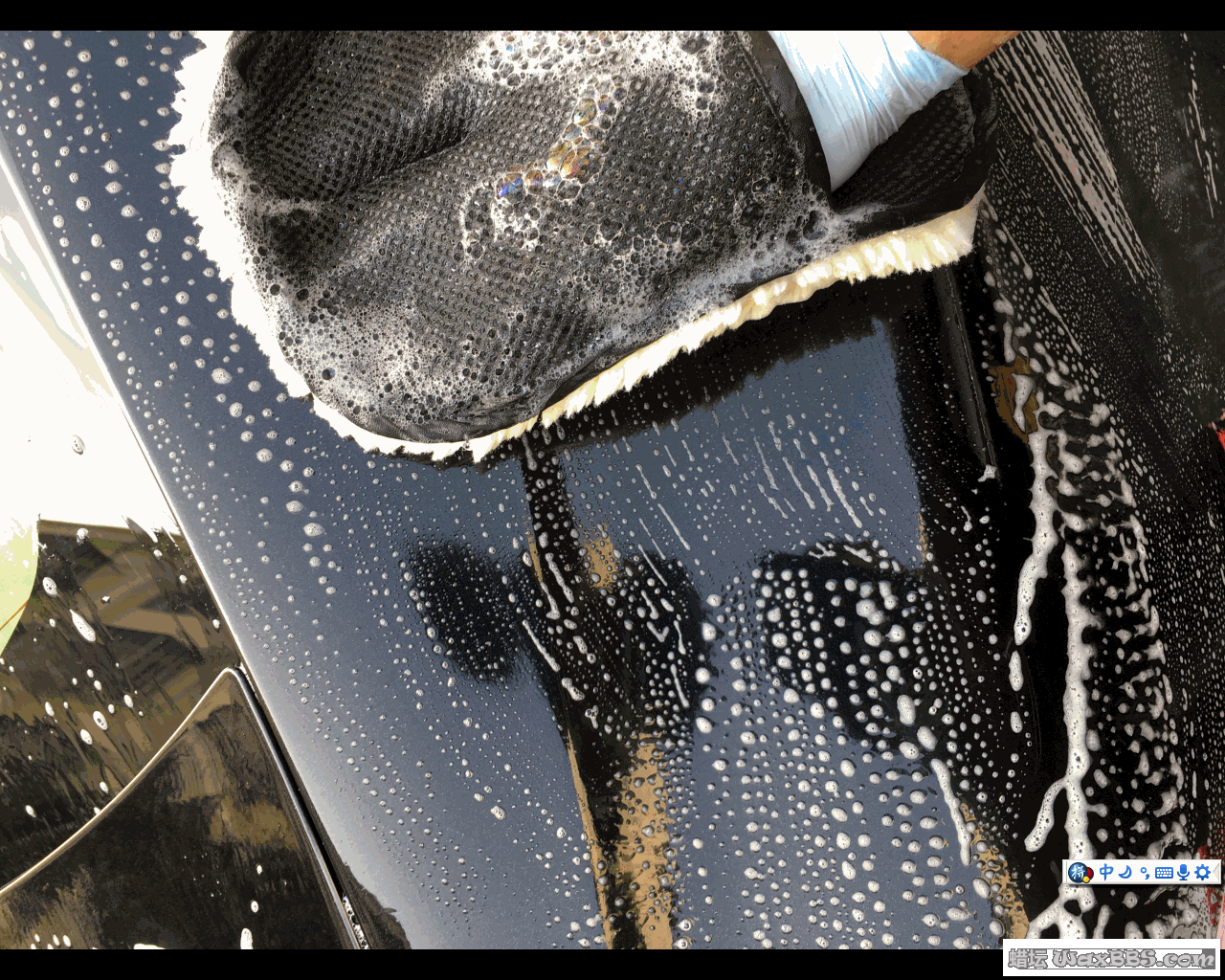

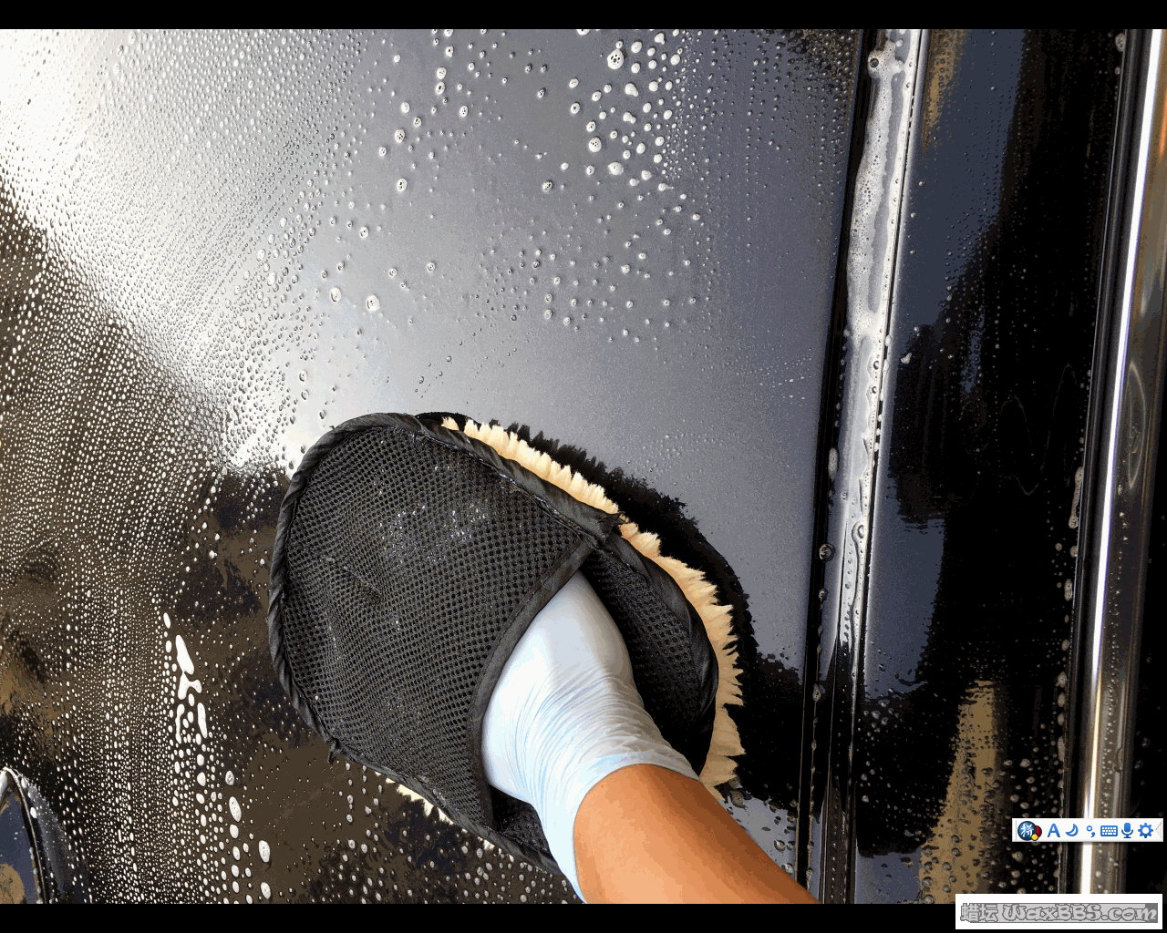

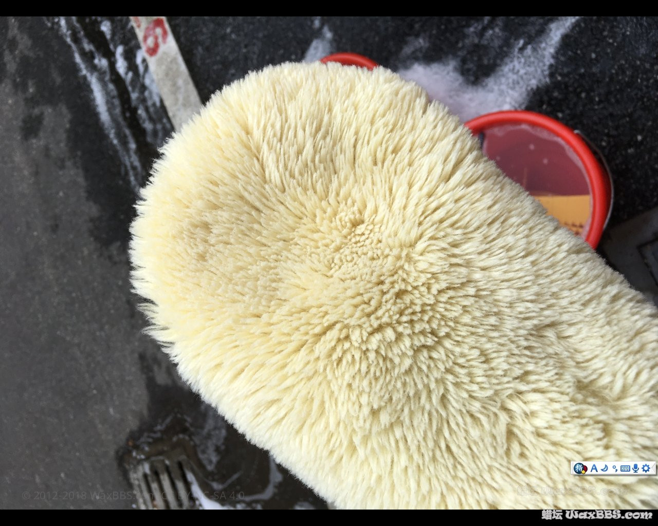

洗车就不多说了,记得一个板面就得过水,像机箱盖和车顶这样的大区域,就得分快清洗并过水,别偷懒

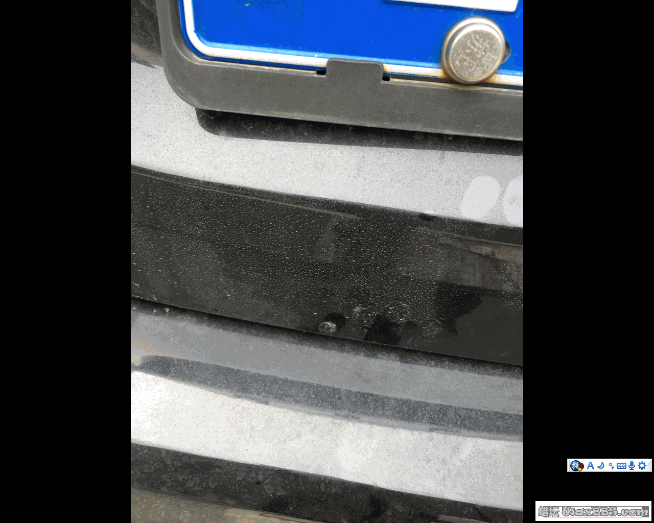

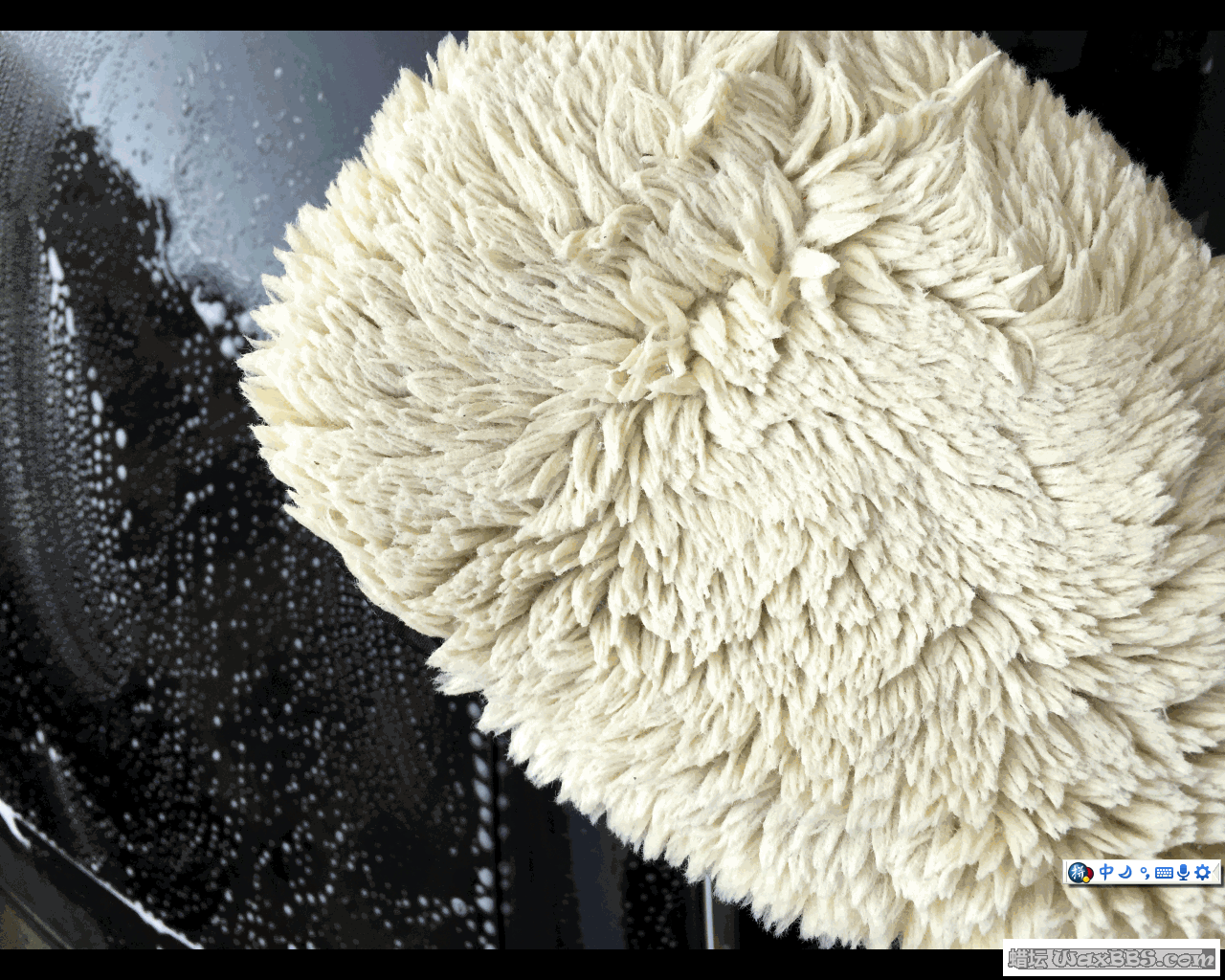

刚才说的重灾区就是这里,如果你之前没处理好,这个时候再用洗车手套抹一把,哼哼!等于粗抛!
洗好后过水,我一般这里都要洗好几遍,确保无尘垢,方好上蜡

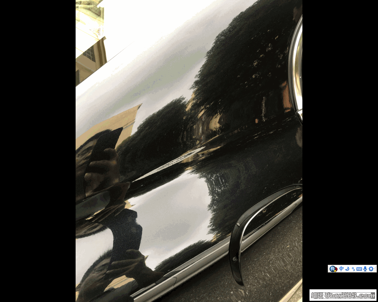

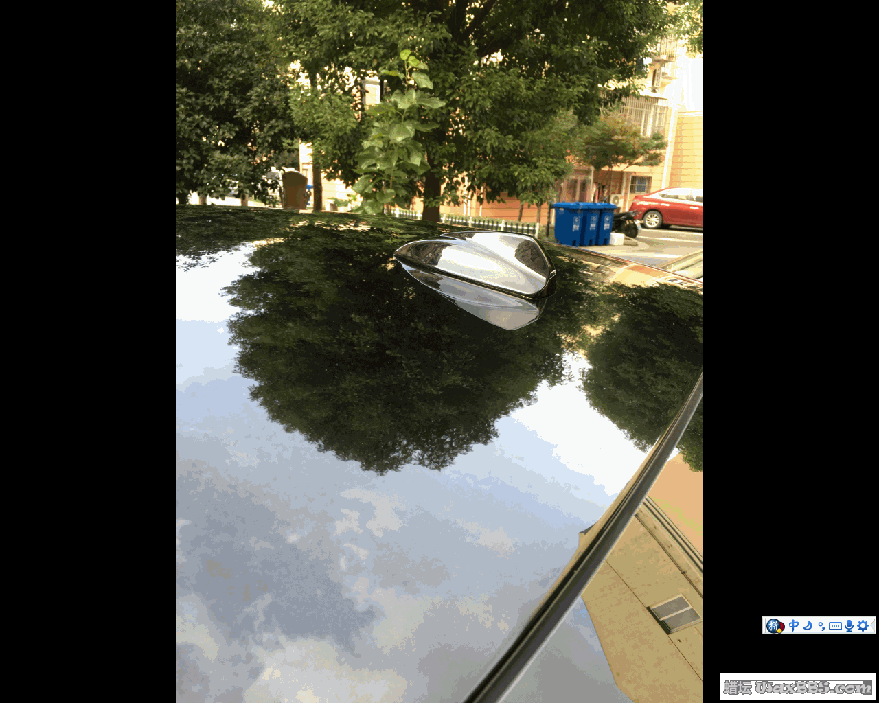

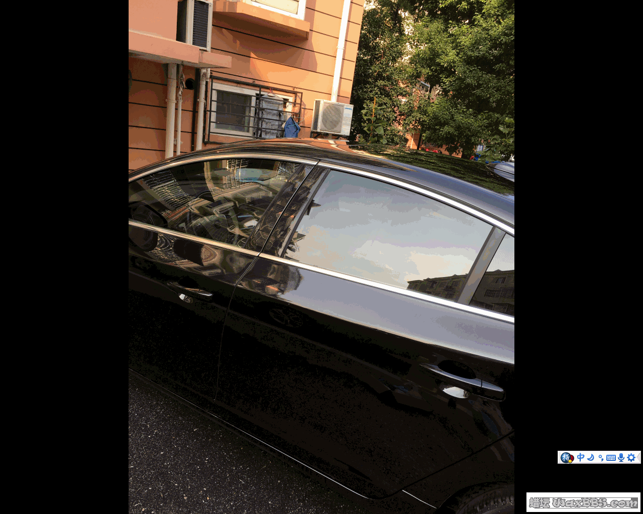

整车下蜡后的效果

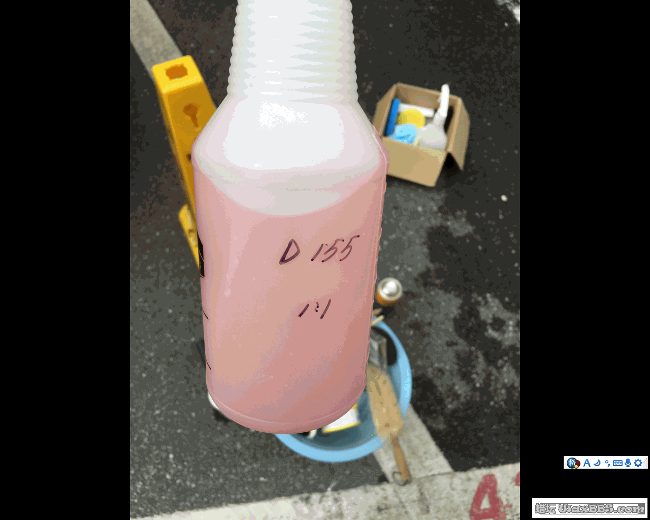

D155(配比1:1)

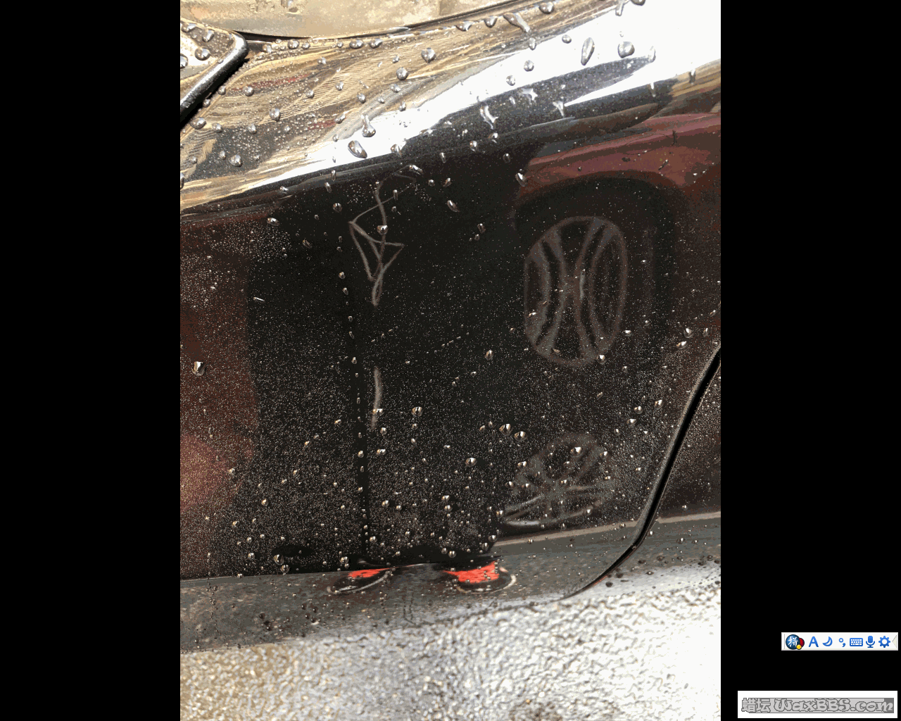

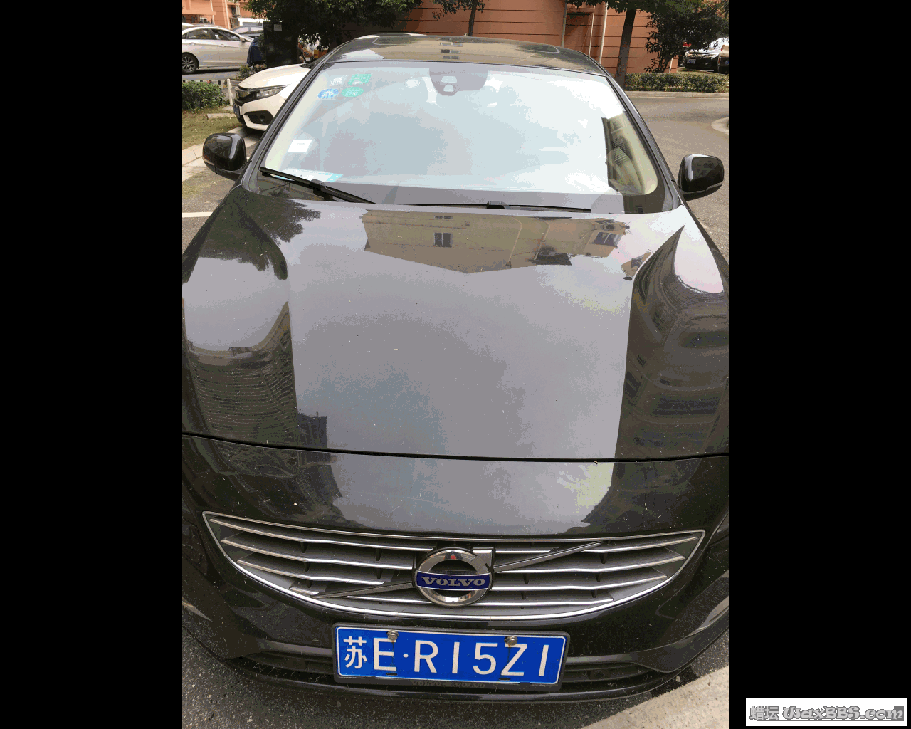

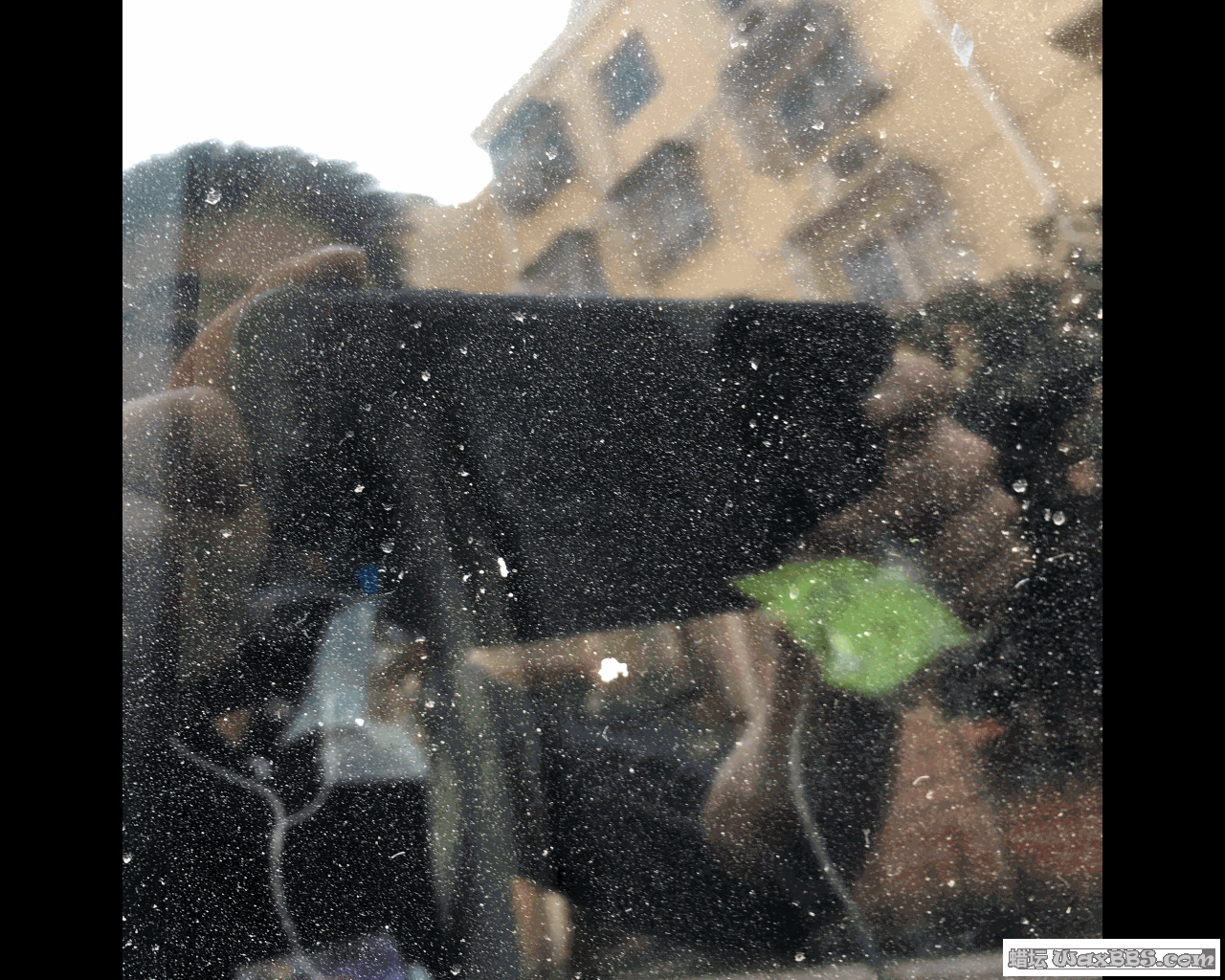

停车三天,又双叒叕,遭遇再一次的割草作业,无法幸免!先叹一口气!

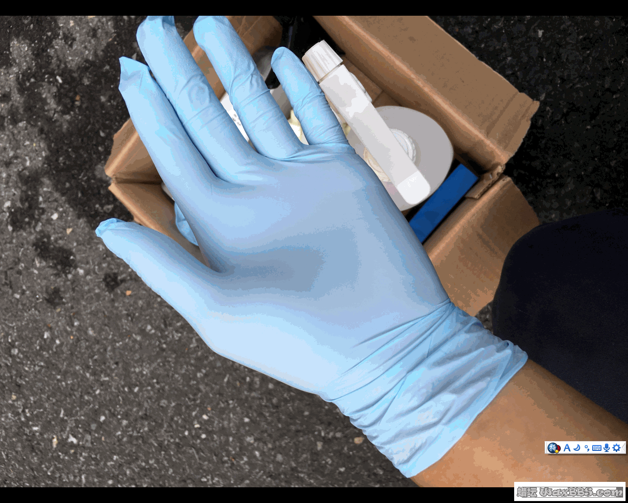

最基本的防护用品要戴上

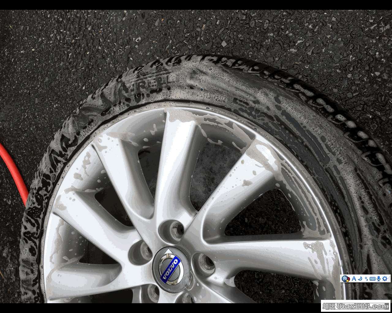

D140洗胎铃,记得别误洒在玻璃上
不算干净,再次过水,D108伺候

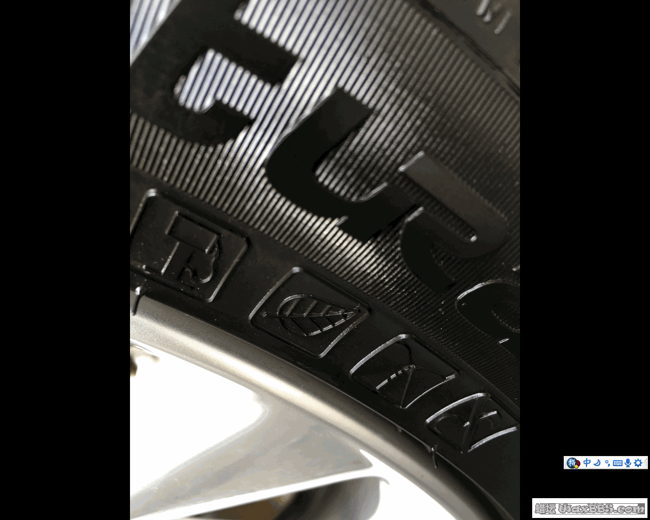

轮胎在经历了风吹日晒后,老化的很严重

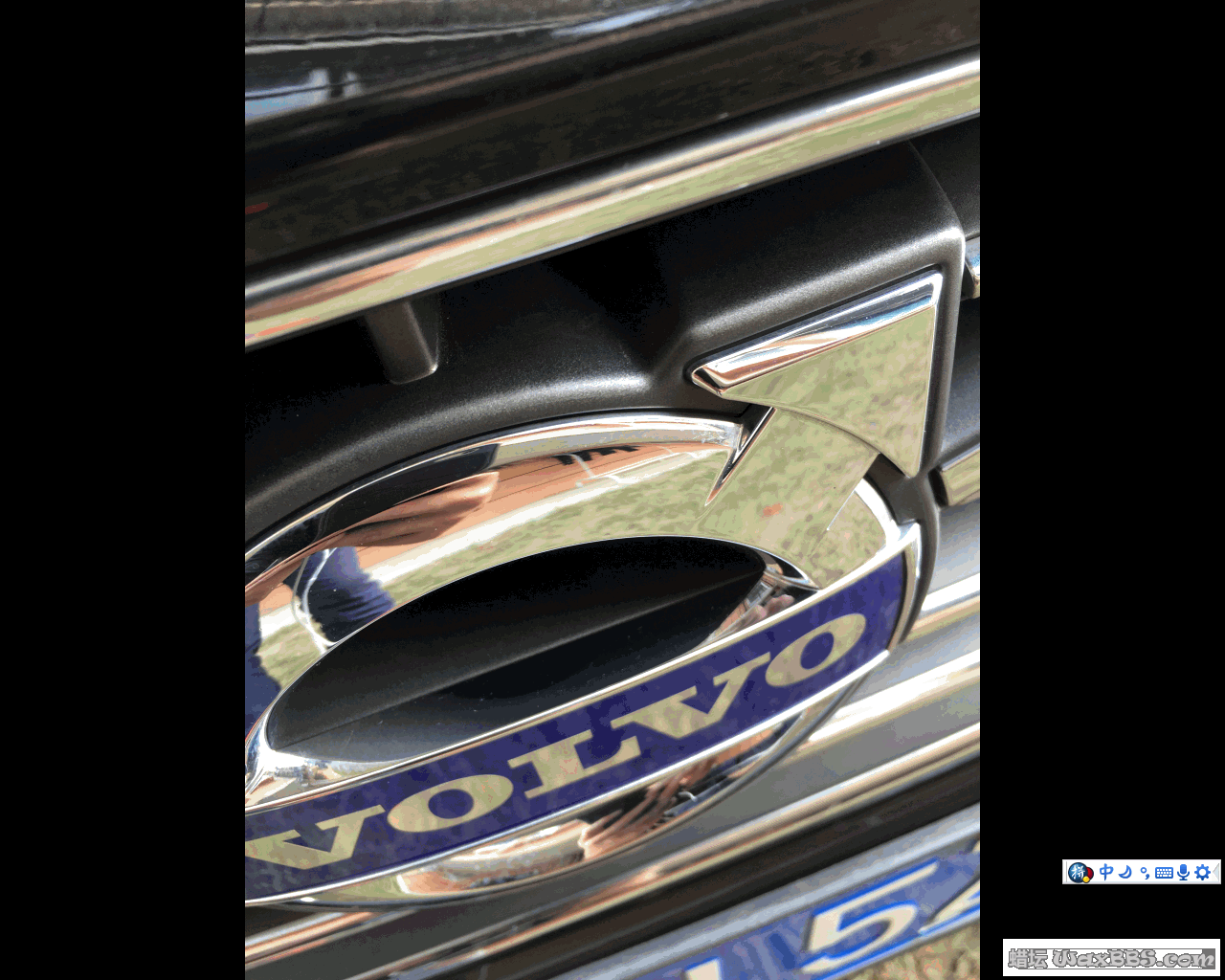

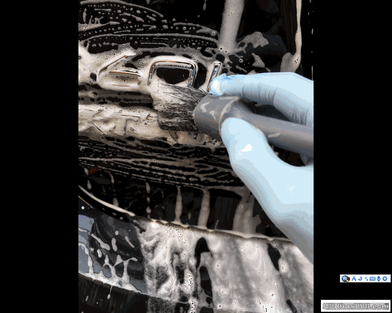

失败!
细节刷洗,车标

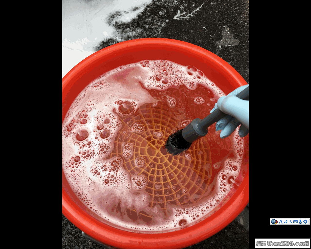

大灯

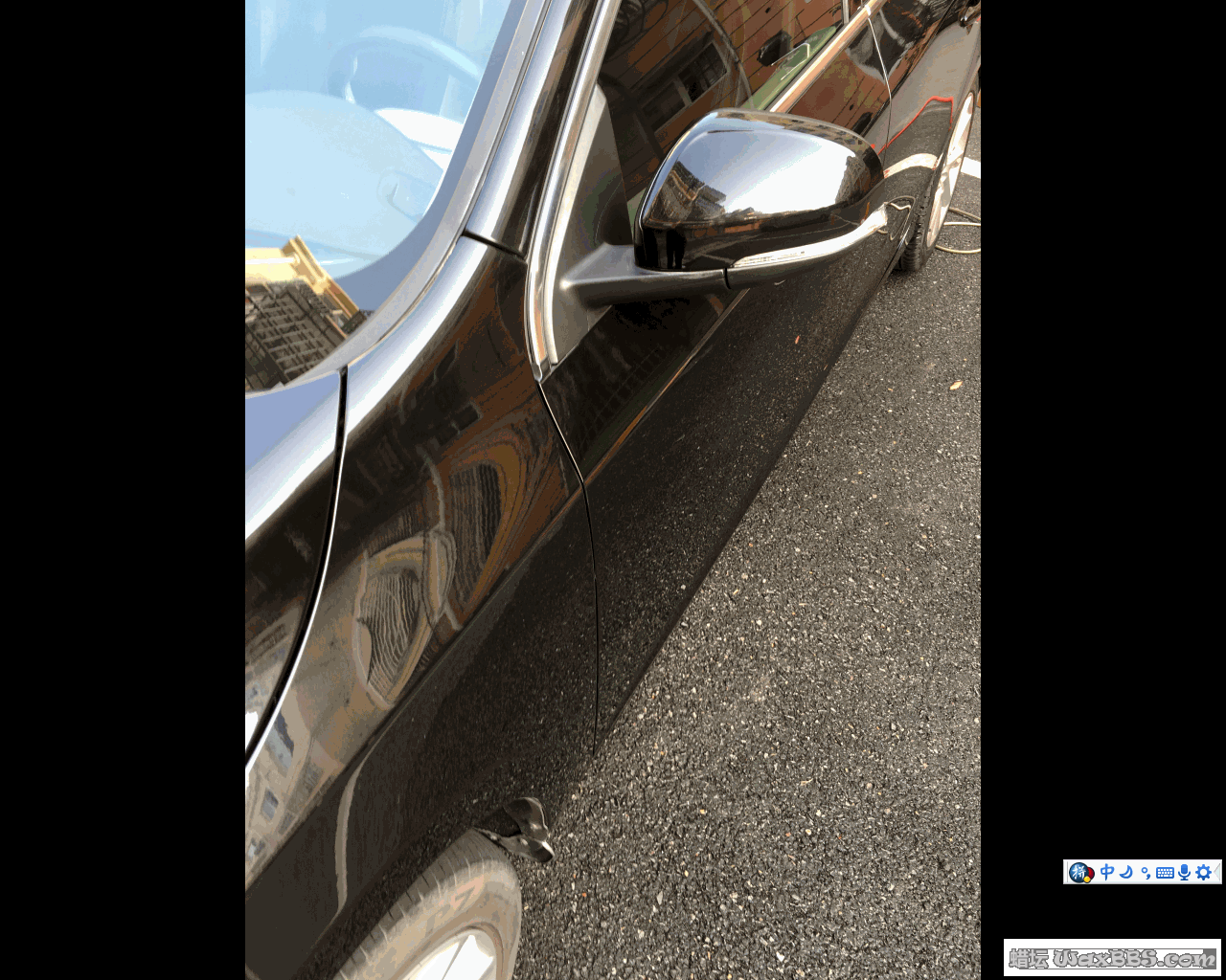

后视镜

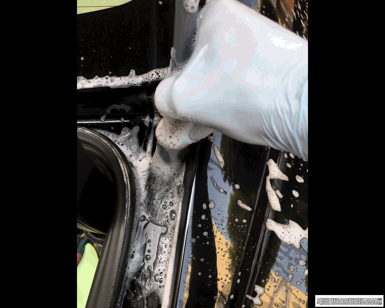

用小刀一分为三,配合D155润滑

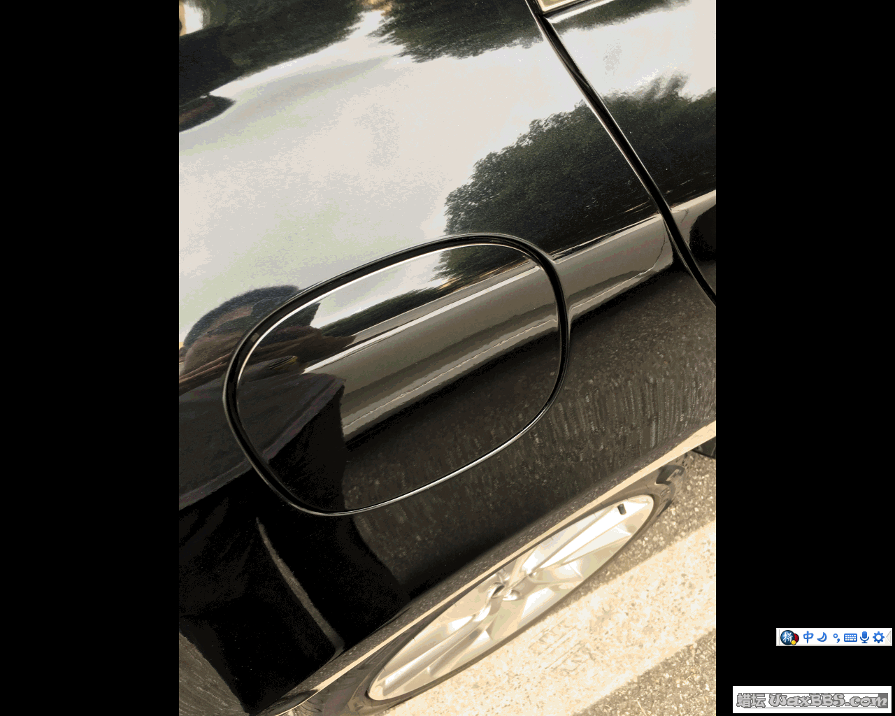

整车下蜡后的效果
