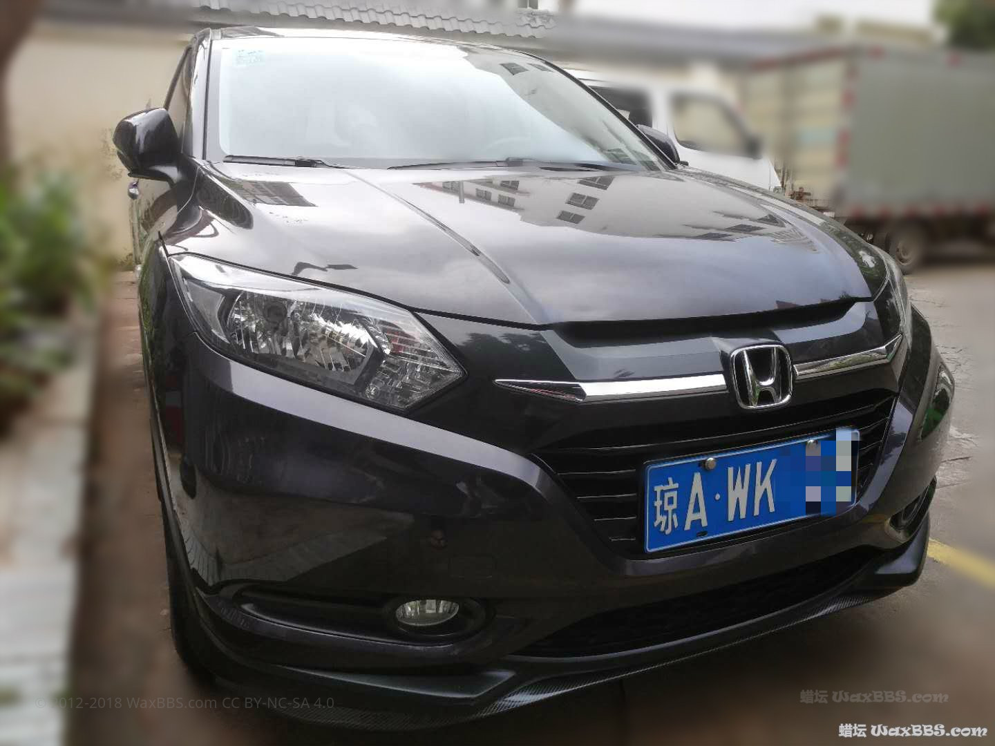

车况介绍:15年1.8L缤智 玫瑰黑,做过一次镀晶,消耗完后,将近一年都是在用carpro的hydro2和reload在维护。

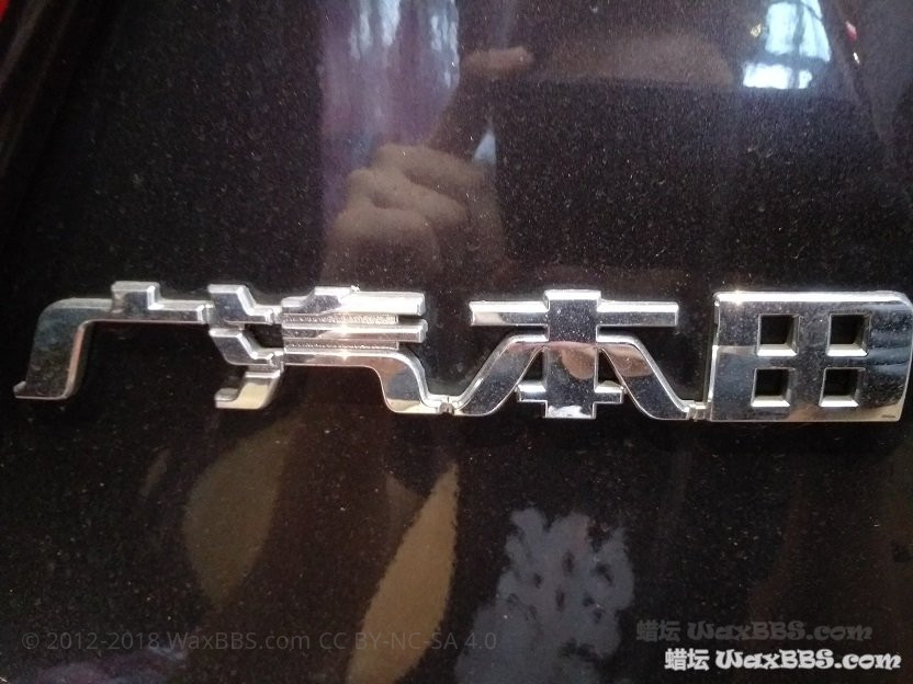

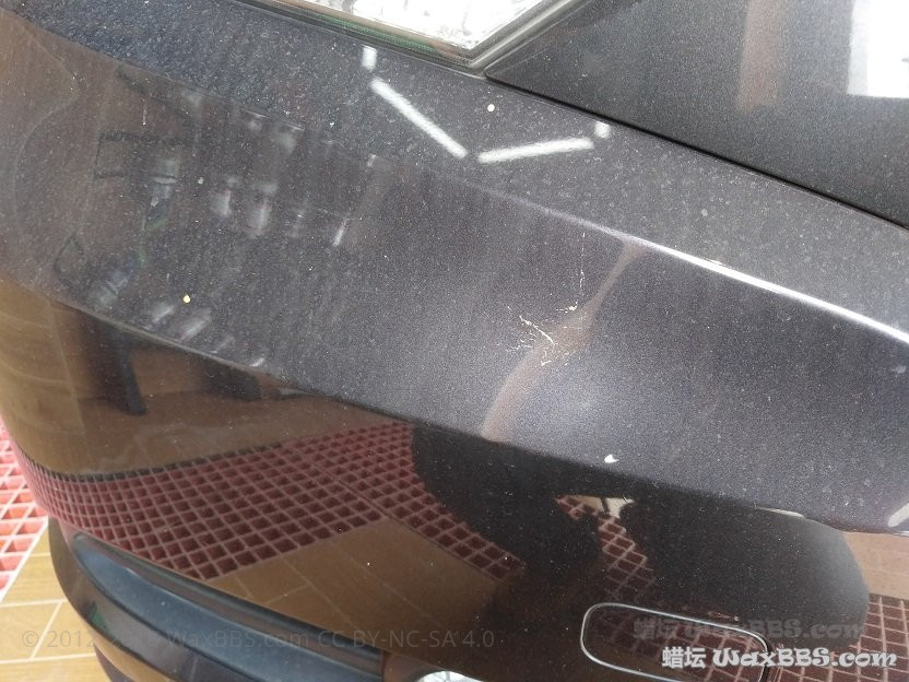

本来从国庆就要把出游时间腾出来做参赛作业,可惜还是熬不过老婆的攻势,妥协了,委曲求全了快一个月才有半天多的时间来做这次作业,这是脏了快一个月的车身,各种虫尸,树胶,灰尘,水渍等。

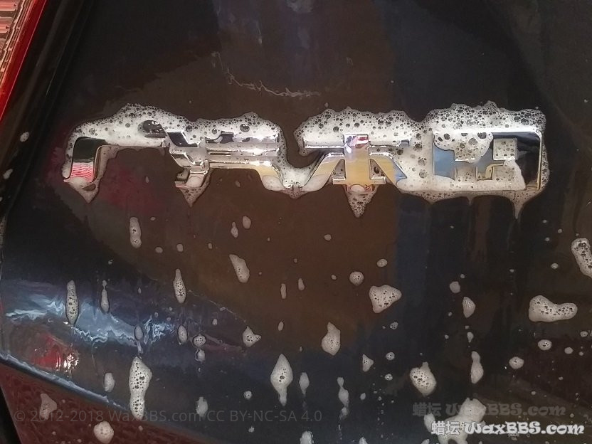

用两桶水洗车法(技术资源里有详细介绍,想了解的朋友可以去看看http://www.waxbbs.com/tbm/) 搭配TAC的MYSTIC BUBBLE 中性洗车液,泡沫还不错,

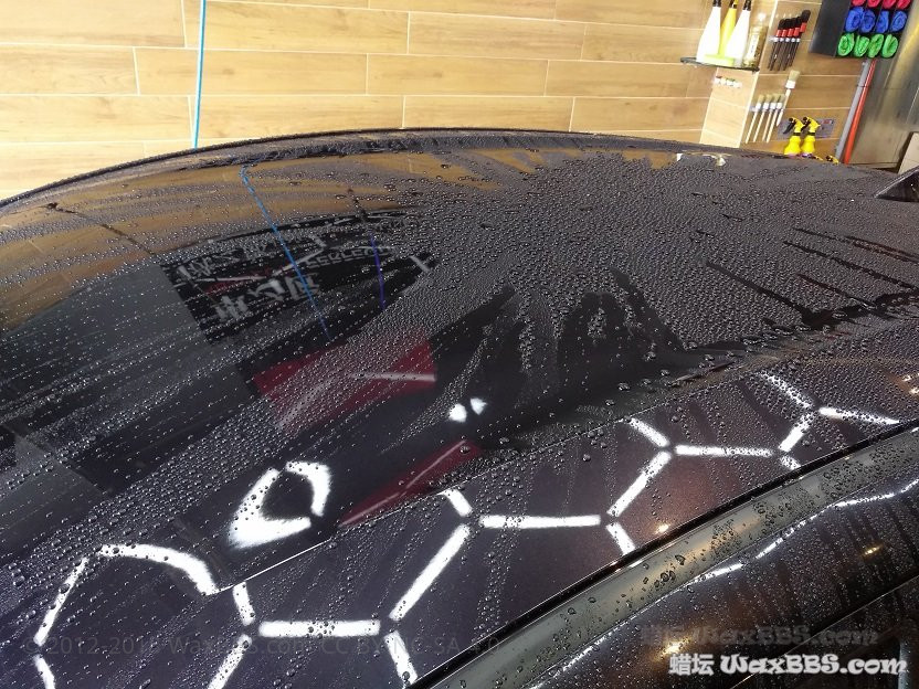

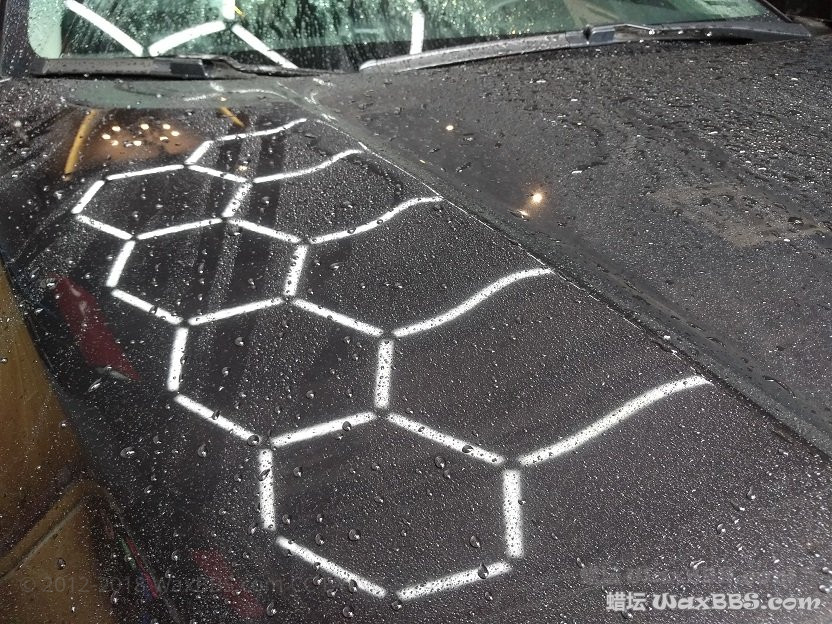

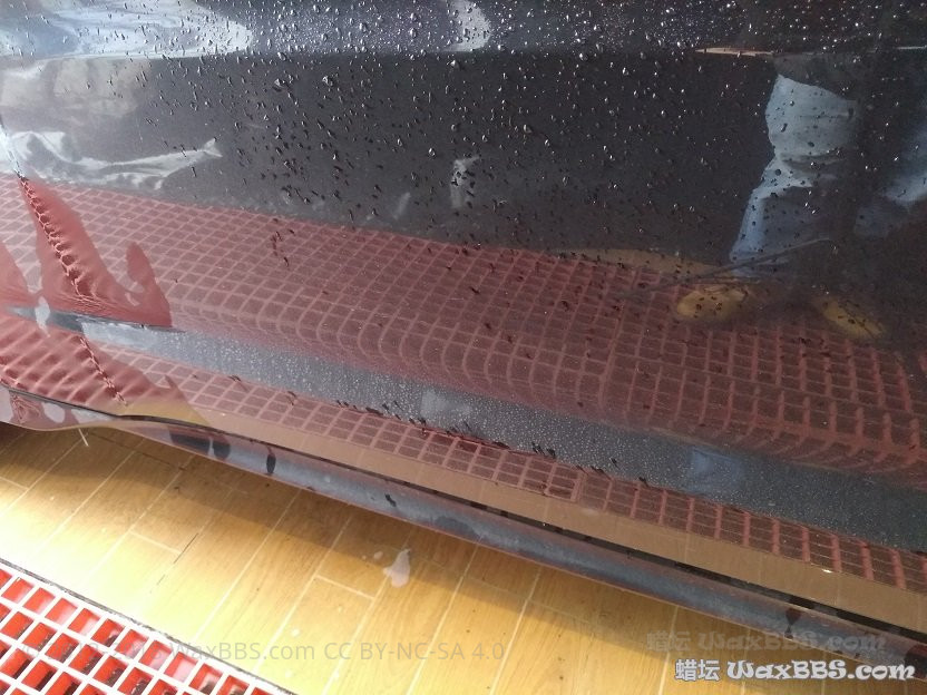

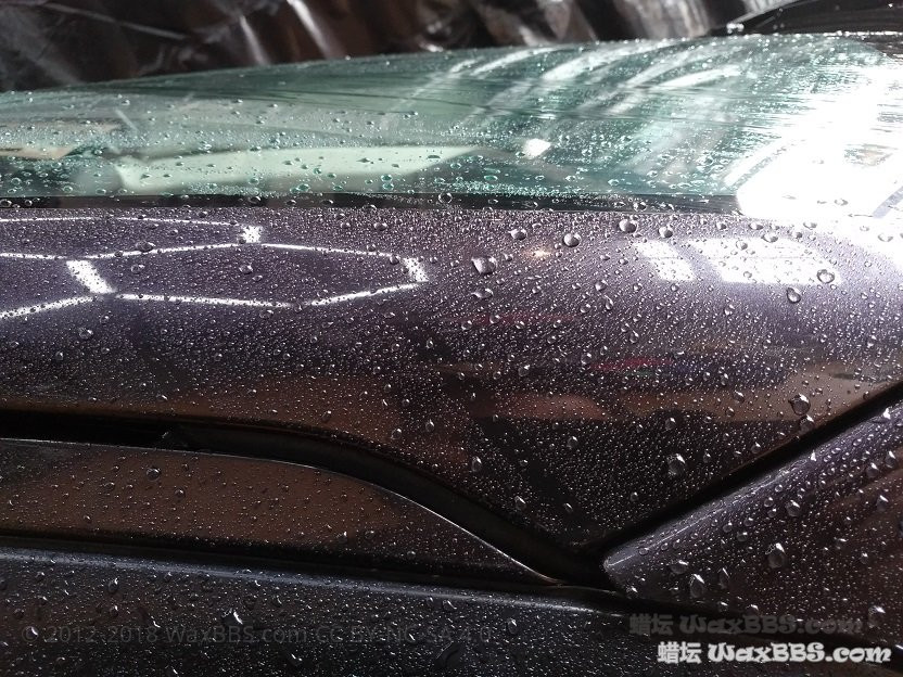

洗半边做一下对比,没用中性洗车液洗之前水珠是塌的,洗完半边没上保护都还有部分水珠很挺,这还是没想到的。(当时忘记拍两桶水洗车的照片了,就借用一下蜡坛的图片)

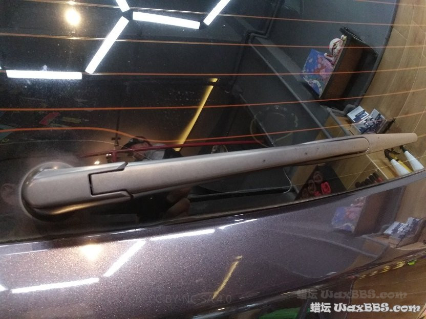

用稀释好的美光D108搭配刷子清洗绒布

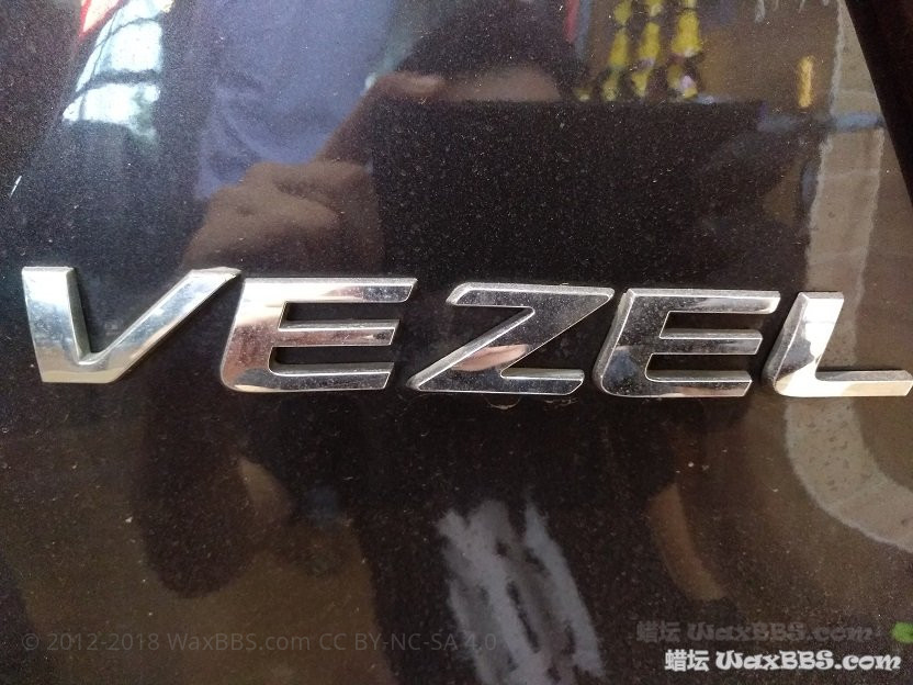

遇到一个小白点用洗车液和D108都洗不掉,其他一些药剂不敢尝试,不知道是什么污染物

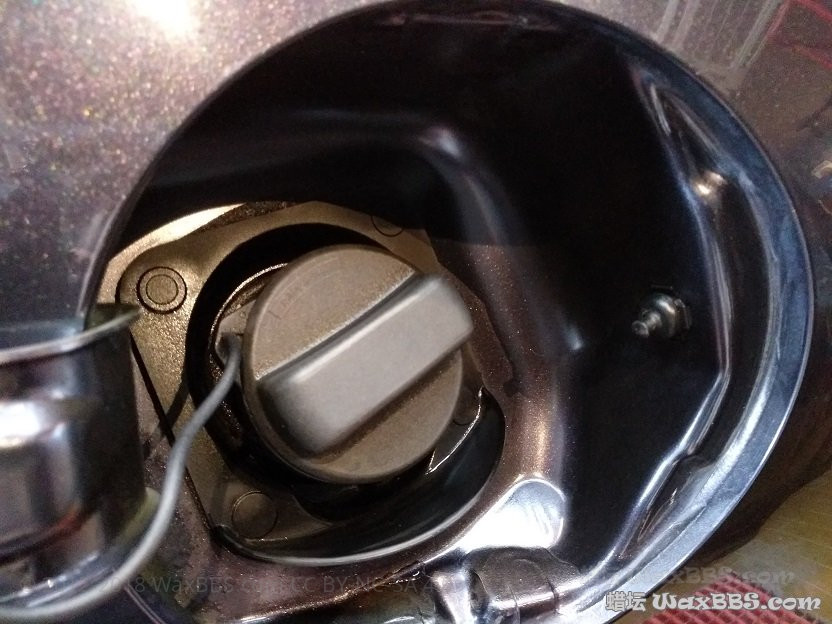

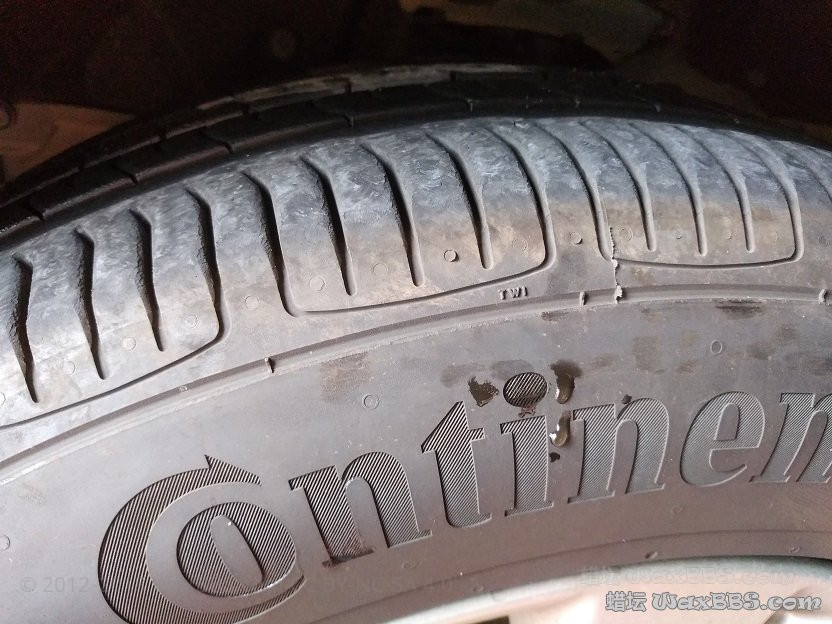

不要忘了油箱盖,我也是用的美光D108
日常都有保护产品做维护,所以用中性洗车液洗一次就干净了,用烟盒薄膜触摸没触摸到有柏油颗粒,所以不做柏油去除。

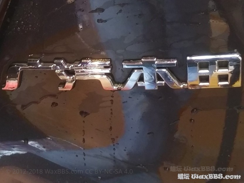

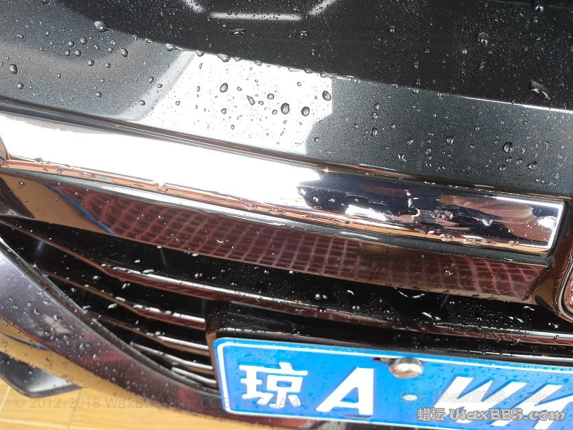

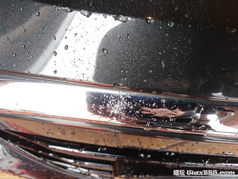

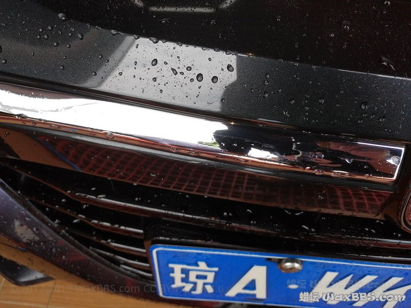

车头的镀铬条边角有水渍,这次一起清理掉了,CARPRO的Spotless可以去除,刚好用没了,换美光D108也可以,不要残留就好

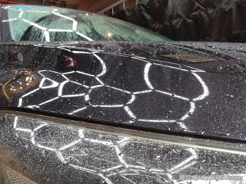

洗完后走了一遍joybond粘土,然后上hydro2。(稀释完后喷上,压力水枪冲洗,simple)

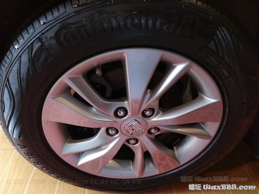

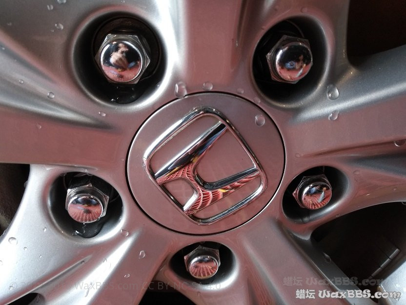

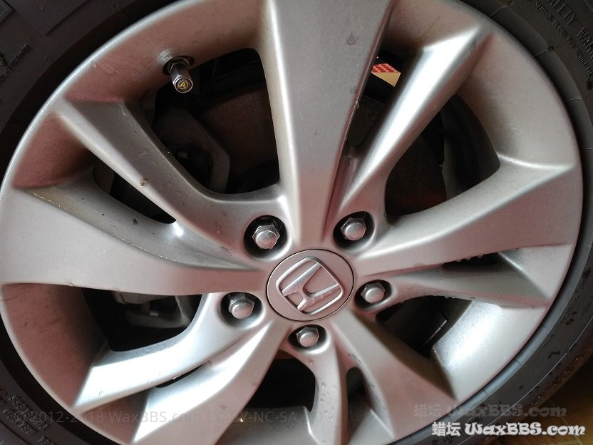

轮到轮胎和轮毂了,轮胎用稀释好的美光D108搭配洗衣服用的刷子(好用又便宜),轮毂用稀释好的美光D140搭配小毛刷。(洗完后尽快把水擦干,免得留下水渍)
然后接着上饰条保护,我用的TAC的SEAL,为什么不用CARPRO的PERL,我觉得效果一样,而且比它香。(尽量清洁干净后再上保护,这样可以避免轮胎加速发黄老化;在干燥表面施工比在湿润表面施工效果更为持久,也更好把握剂量,涂抹更为均匀)

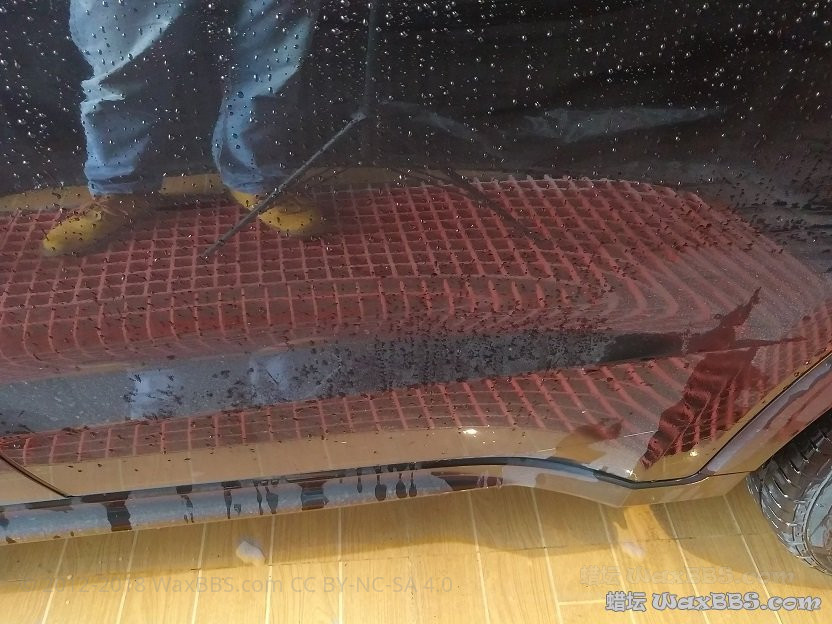

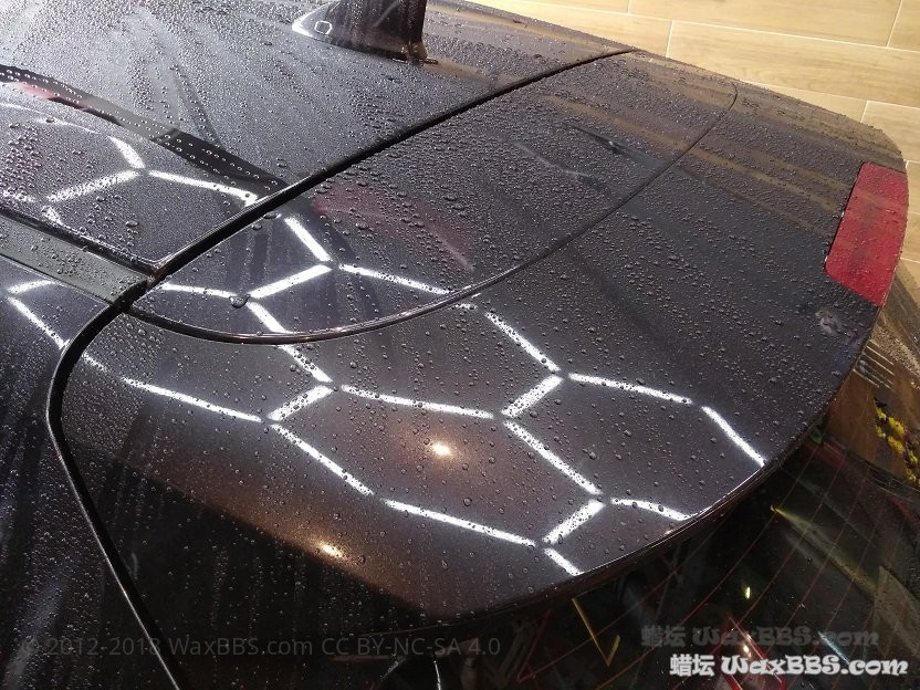

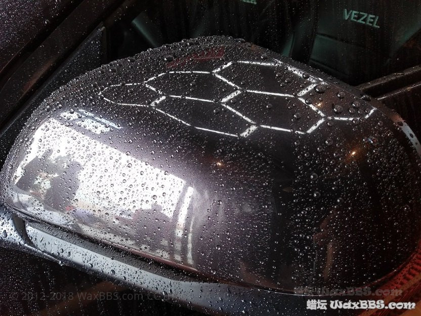

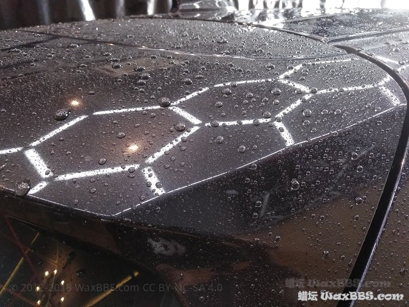

随意感受一下泼水的效果
当时来了几辆改装车要拍片子,急急忙忙走了,今天拍个完工照
