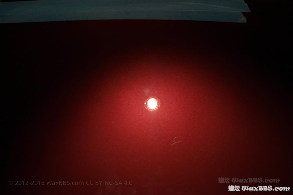

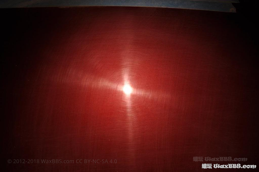

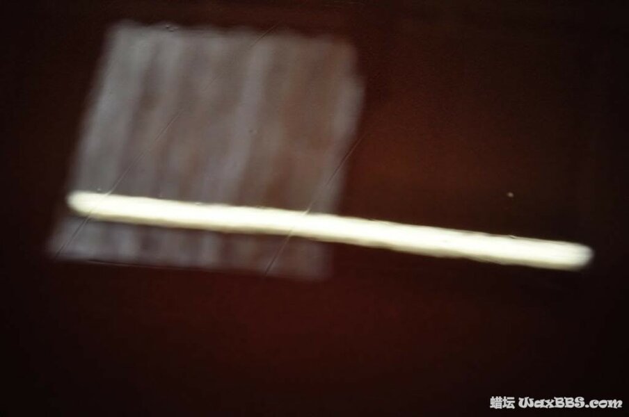

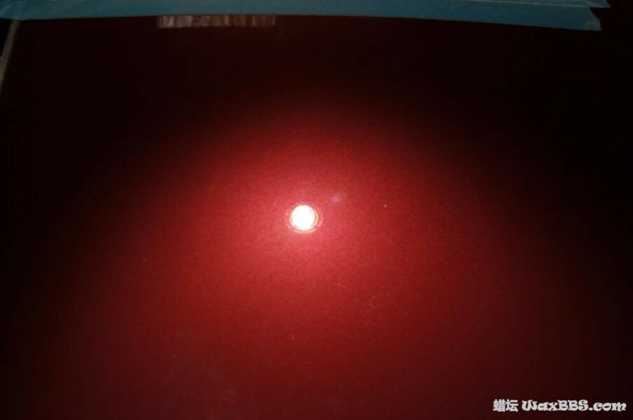

| 無意中看到這篇文章,似乎沒有人轉載,所以花點時間截取一些重點翻成中文(希望沒翻錯undefined ),希望對大家有幫助 原文出處 (reference) http://www.detailingworld.com/forum/showthread.php?t=130115 這是一個針對猛男各式拋光劑對刮痕移除率的測試 測試的漆面是Vauxhall Astra的漆 首先用鋼絲絨在漆面上弄出些刮痕來

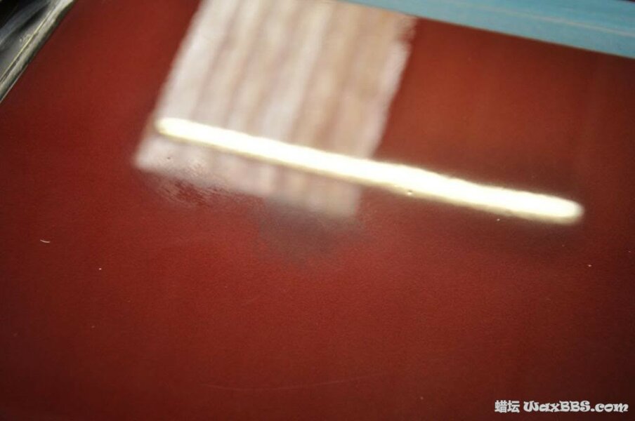

先測一下膜厚,107.4 +/- 0.7um 拋光的方式使用Zenith Point Technique:600轉鋪料,拉到1500-1800轉除紋,落到1200轉修飾,最後900轉收掉 開始囉,從85RD+收尾棉開始測 成果

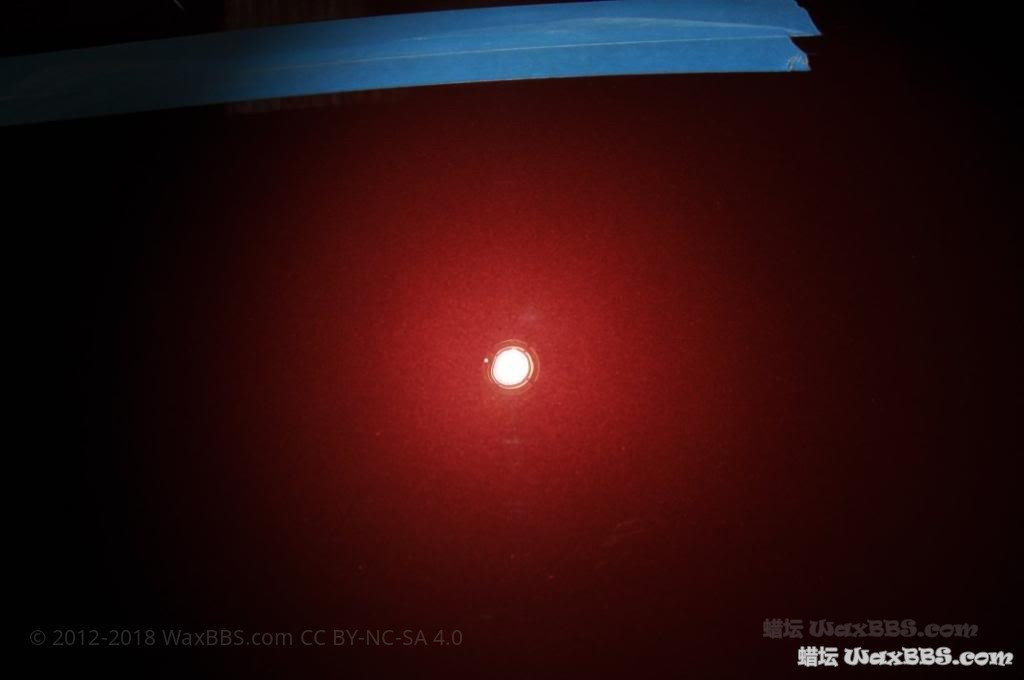

膜厚,106.1 +/- 0.8um 再來用106FA+美光W8006成果

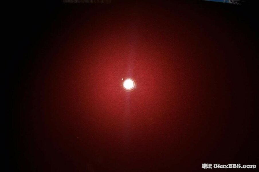

膜厚,102.9 +/- 0.8um (少好多undefined ) 203S+拋光棉(應該還是W8006) 成果

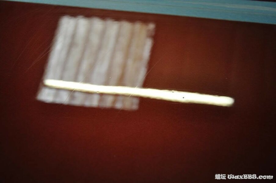

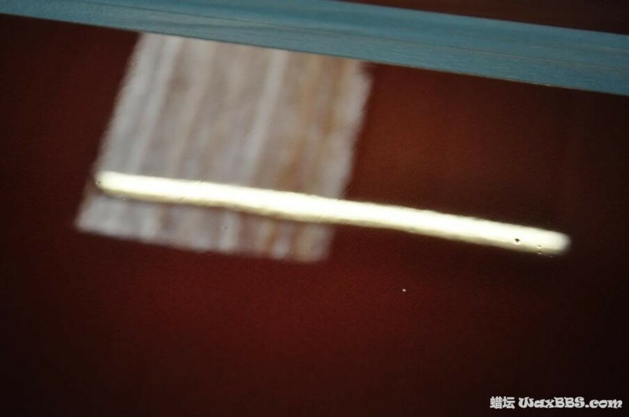

膜厚,101.8 +/- 0.8um 厚度只少一點點,刮痕也只有稍微淡一點點,這邊做了一個猜測,有可能已經拋到金油比較硬的部分 (後面有解釋) 再來是85RD3.02(這應該是83Q,沒提用什麼棉)成果

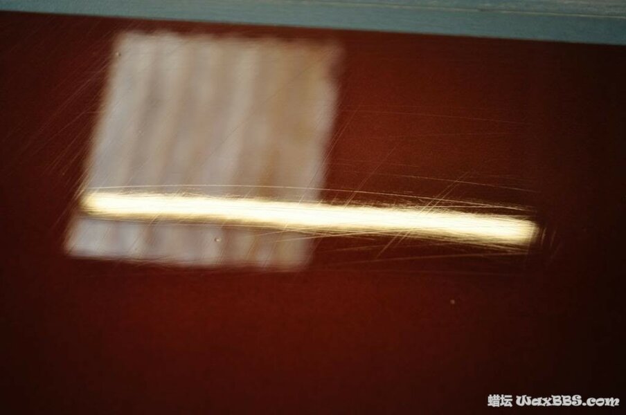

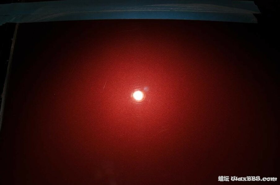

膜厚,101.0 +/- 0.8um 還是只有少一點點+淡一點點,在這邊做出了解釋,金油的硬度在比較上層比較軟,越下層越硬 連帶支持了上層金油抗UV的能力比較差的論點(希望我沒會錯意undefined ) 最後搬出S34A(還是沒提搭什麼棉) 成果

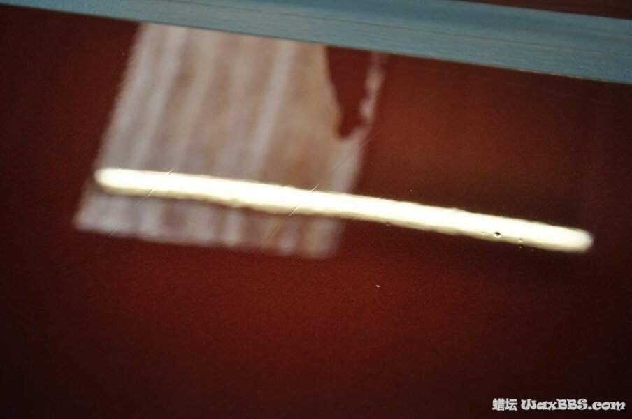

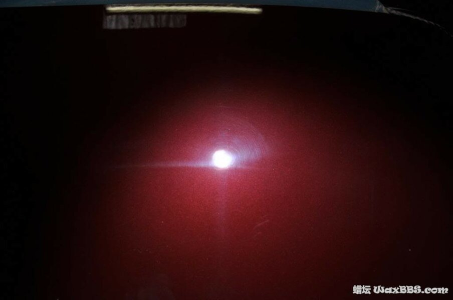

膜厚,93.7 +/- 0.9um 成果相當好,刮痕幾乎完全沒了,但是厚度少非常多。 到底是這個金油的硬度相對於S34A來講是軟的,還是它算軟漆勒? (我的看法是用這把手電筒很快樂undefined ) 最後再跑一次S34A,變成這樣(實際上是不應該再跑一次S34A的,不過這是實驗undefined )
膜厚,85.3 +/- 0.7um |
