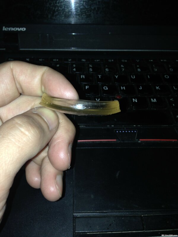

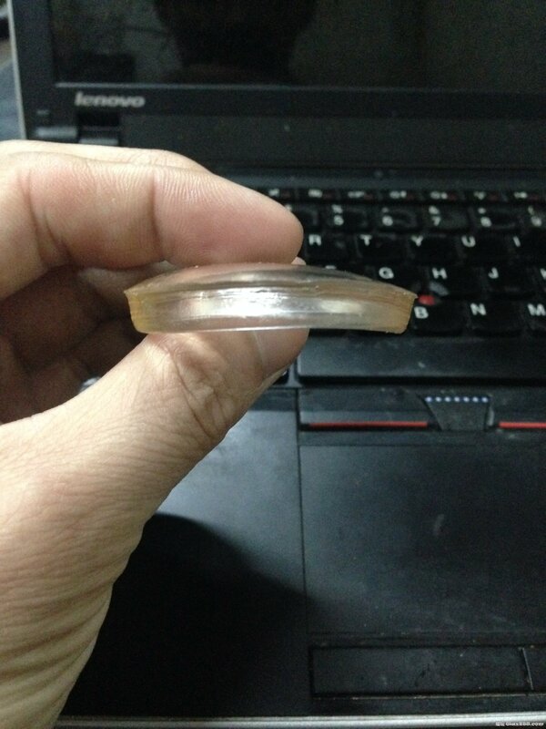

COLORFLO
2013-11-24
结晶后的镀膜剂的缺点就是一般都没有延展性,用点力压或者敲击,就会碎掉
延展性的问题 你可以把镀晶倒在一次性杯子里结晶 等完全固化后 一般的镀膜 会开裂 好的镀膜 不会裂 而会是弯曲 这种膜 是可以叠加多层的
COLORFLO
2013-11-24
如图的厚度是弯曲 的

COLORFLO
2013-11-24
如图的厚度是弯曲 的
    1.1 MB · 浏览: 819
