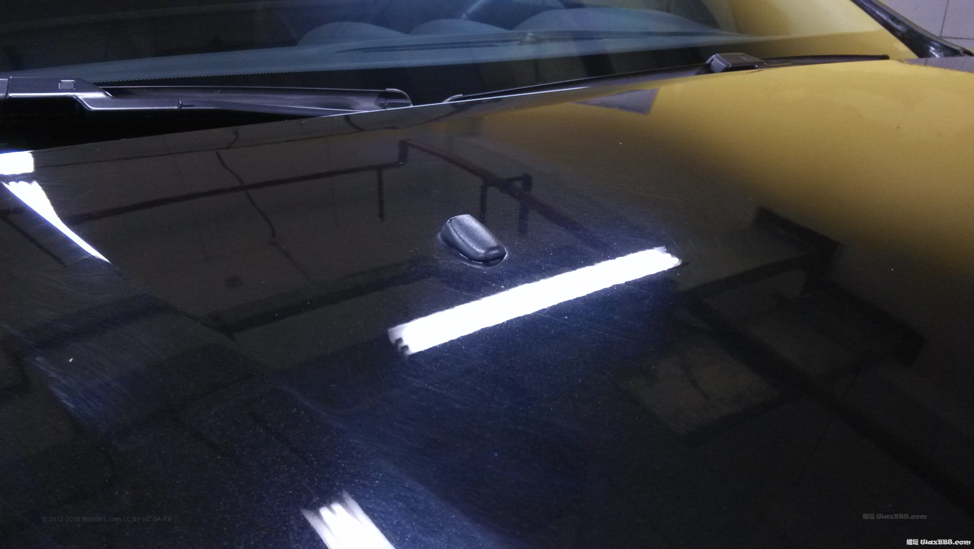

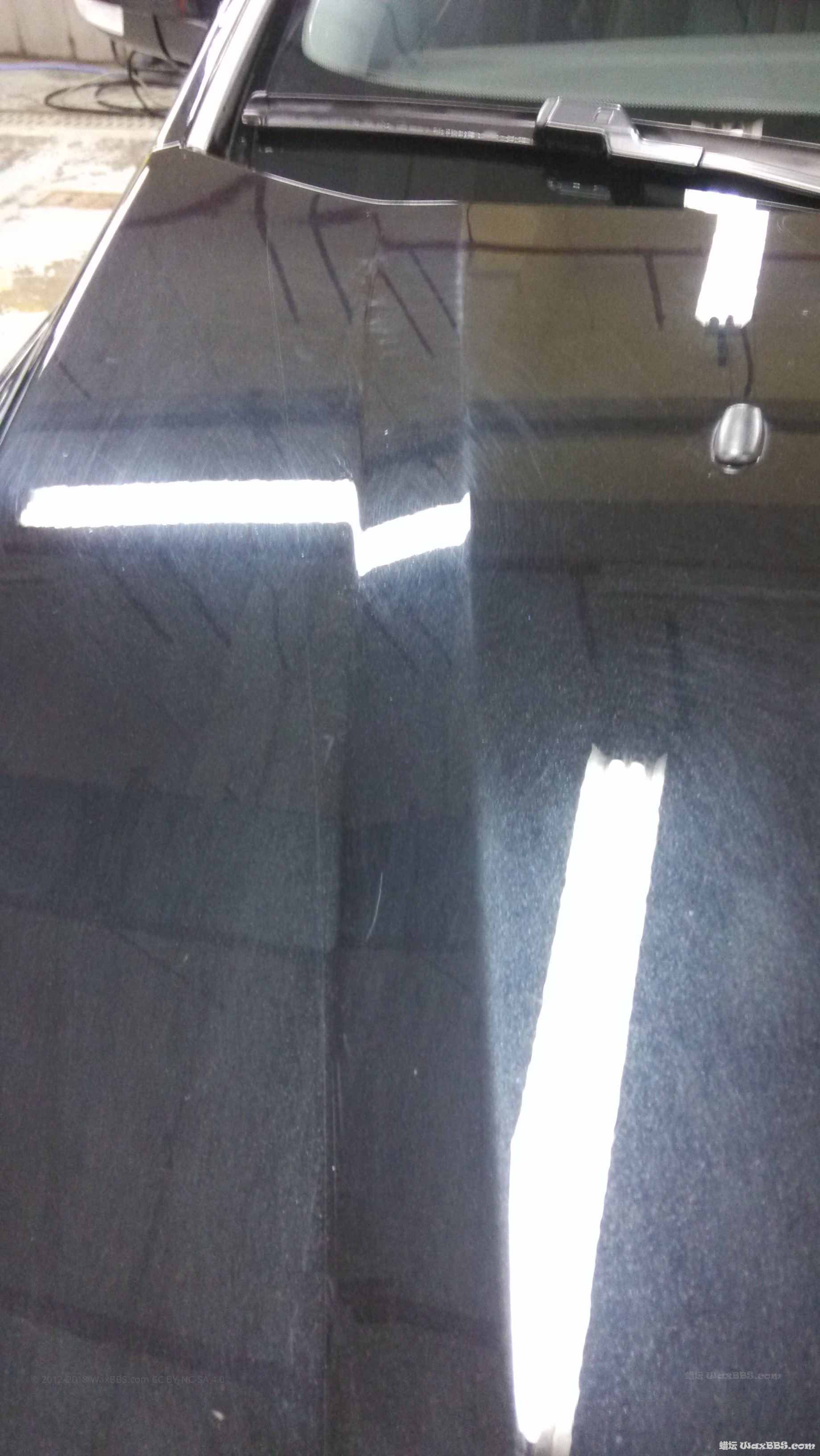

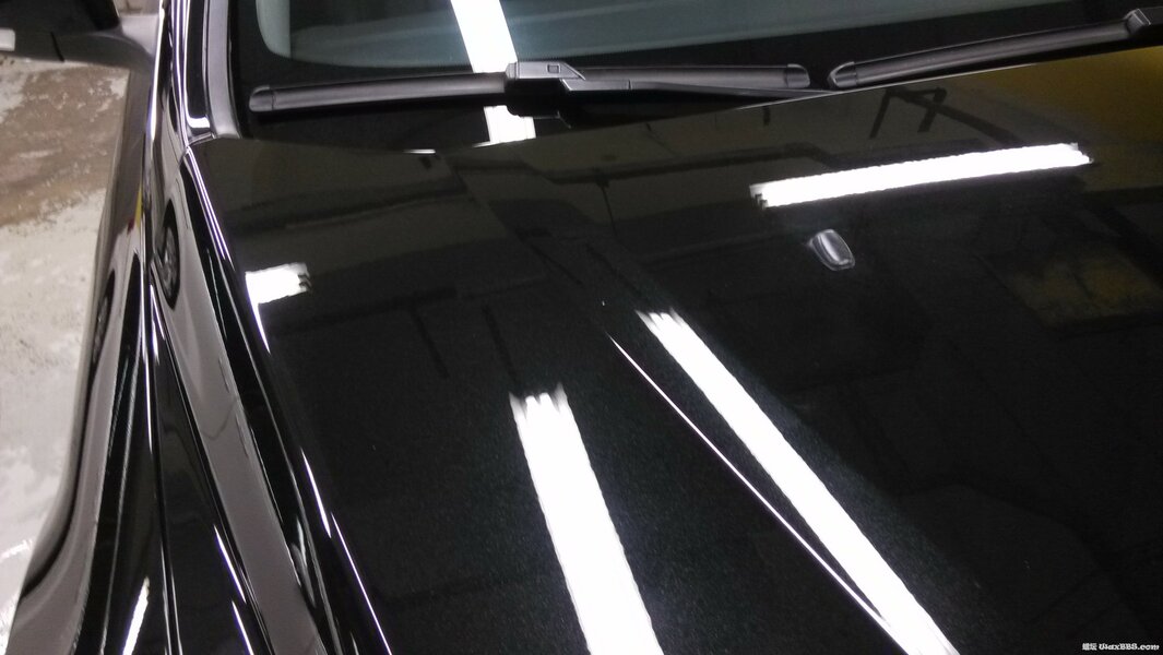

当时伙计请假,我独自操作,分身乏术没拍过程图,看官海涵。
车主平时疏于护理,整车布满划痕,曼泽纳1000+2000+镜面,打完收工。耗时6小时{:228:}

多谢鼓励,其实是小工受不了这辛苦突然跑了,我自己赶鸭子上架弄得,自幼喜欢手工活,半摸索半学习的状态

以前我也很天真的以为我可以把有划痕的车都做到无痕镜面,但是我现在开店了,我发现这是不正确的,除非万不得已,不用做到100%无痕。要做到完全无痕镜面,对漆面的损失太大太大,但是对于一般的车主,你做到70%~80%无痕,车主已经很满意了,所以没必要为了那么几条深划痕来消耗太多的漆面厚度。小弟拙见。
话说LZ做的不错啊!加油!漆面已经很亮了,就像明仔说的,比之前好很多,那就是成功~

一般小事故刮擦或者旧车划痕,我都是和车主商量基本处理到对着光看不明显就停手,为了完美一点深划痕去完美镜面是划不来的。

说的对,我也是这样的想法。又不是展车真心没必要那样,除非车主无视薄如蝉翼的漆面。
