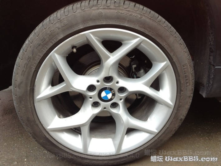

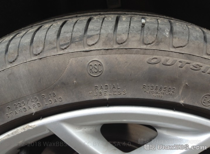

[font=宋体]一次偶然的机会接触到了蜡坛,从此一发不可收拾,陆陆续续的入了一些清洗的基本设备跟美光的清洗剂,试着按照两桶水洗车的标准去洗车。今天清洗轮胎时遇到难题了,发现轮胎表面有一层黄色的污垢怎么也去除不了,试过用101(1:4)跟108(1:4),用刷子刷了好几遍都还是老样子,感觉已经是病入膏肓了,特来求医,请各路神医帮忙救治,万分感谢[/font]

经常使用轮胎保养类的产品,平时清洗也要到位, 慢慢的慢慢的 该可以恢复 要说一次洗的想新的哪样黑。。。难啊

柏油清洁剂、铁粉清洁剂、D108轮番搞吧!四条轮胎够你玩一天了!

污垢大体几种:油性、水性、侵蚀。
水洗不掉,用去油的,再不行就是侵蚀。
侵蚀有点小麻烦,得物理处理,有象牙小刀不?割一圈看看,我就不信不露黑。
笑了没?笑了就说正事。
轮胎上的发黄估计是洗完车的时候给你上的轮胎水或者轮胎膜的残留物附着在橡胶上,每次洗车轮胎又没有彻底清洗干净,橡胶上留有残液,又涂上一层遮盖叠加,常此以往,到现在你想清洗了也不好洗,费大力刷蹭,当时觉得很干净,轮胎一干又出来了。
轮胎上的污垢一样的也是那么几种:
1.泥沙灰尘,好洗。亲水的,好点的泡沫中亲水活性成份加大力顺刷,好去。
2.油性。轮胎水、轮胎油、路上的柏油等水溶不掉的,用去油的啊,有专业的轮胎去油最好没有的话柏油,大力刷,速度刷,刷完快速大量水冲洗,再打泡沫刷洗。柏油没有的话,嘿嘿白猎洗碗液总有吧。其实要是我自己的车我宁可用温水洗衣粉,高效,快速,乌黑出效果,但一定要速度大力刷快速大量冲水,让大力刷完的洗衣粉残液最少的时间停留在橡胶及钢圈上。洗衣粉水解成碱性对橡胶,钢圈,塑料甚至对手都有腐蚀,但是那只是长期反复的用,对付你的这种轮胎症状一次两次加上快速大量冲水没事。加上洗衣粉温水泡开后,它一头亲水,一头亲油,正好亲油的咬一口把油性残留咬下来水冲带走。
铁粉轮胎上肯定有,并且不少,但你这轮的症状与铁粉好像不粘边。貌似铁粉去除剂你不会也搞回来了吧。
去弄吧,症状不大,用完以上方法保准能出乌黑干净的效果。不论什么药剂千万记的快速度大量冲水,一定不能留残液在轮胎和钢圈上。
至于侵蚀,你在轮胎不在此之列。不用象牙小刀割了。哈哈哈哈

是的,车子快一年了,平时洗车算比较勤快,但是轮胎就从来没去注意过,今天用108刷了几次后对比了下是稍微干净了些,但是还是如你所说无法一下子恢复如新,看来还是得多伺候几遍才行。商城也买了PERL,现在轮胎脏成这样也不想用PERL去遮盖,以后每天洗几次,看着自己觉得过得去了再上PERL,这样可行吗?还是现在PERL先上着?

用108以前以为黄黄的是柏油溶解的那种污渍,因为颜色跟柏油清除剂喷上后的柏油溶解的黄色很类似,先用了卡普的柏油铁粉二合一的喷了些刷,发现效果不大,后来试了108发现有那么点效果。
手头有卡普的柏油铁粉2合1、101、108、140和KYH的铁粉去除剂,140我不确定能不能用在轮胎,其他都可以的吧?
如你这么一说,洗衣粉真可行吗?明天去试试,锃光瓦亮的轮毂配上屎黄的轮胎我快崩溃了,还不如有些黑呼呼的轮毂配着和谐些
