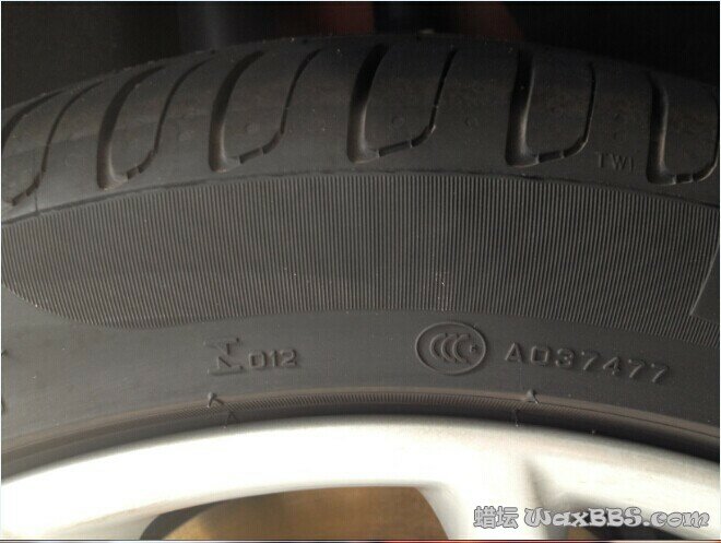

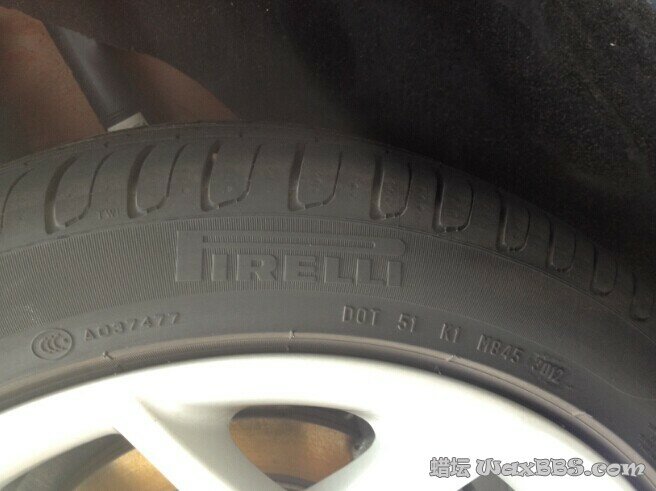

[font=宋体]前两天事情多,今天中午的时候用柏油清洗剂+108;轮番伺候了几次,终于看着有点样子了,起码底色是黑色的了,但是上面还是有一点一点的黄色,等明天早上天凉快些的时候再清理看看,弄了2个小时左右,连人带气泵都热的不行了{:228:}。[/font]
[font=宋体]你们说会不会是刷子刷了几次后,因为刷子表面有柏油溶解下来的污垢粘附了,所以造成二次污染,才会出现一点一点的黄色斑点?明天试试喷了柏油去除剂后,把刷子洗干净再试试看{:233:}[/font]

看了下症状,建议carpro脱脂配合柏油清洗剂,加一台高温蒸汽机软化溶解下污渍。。
