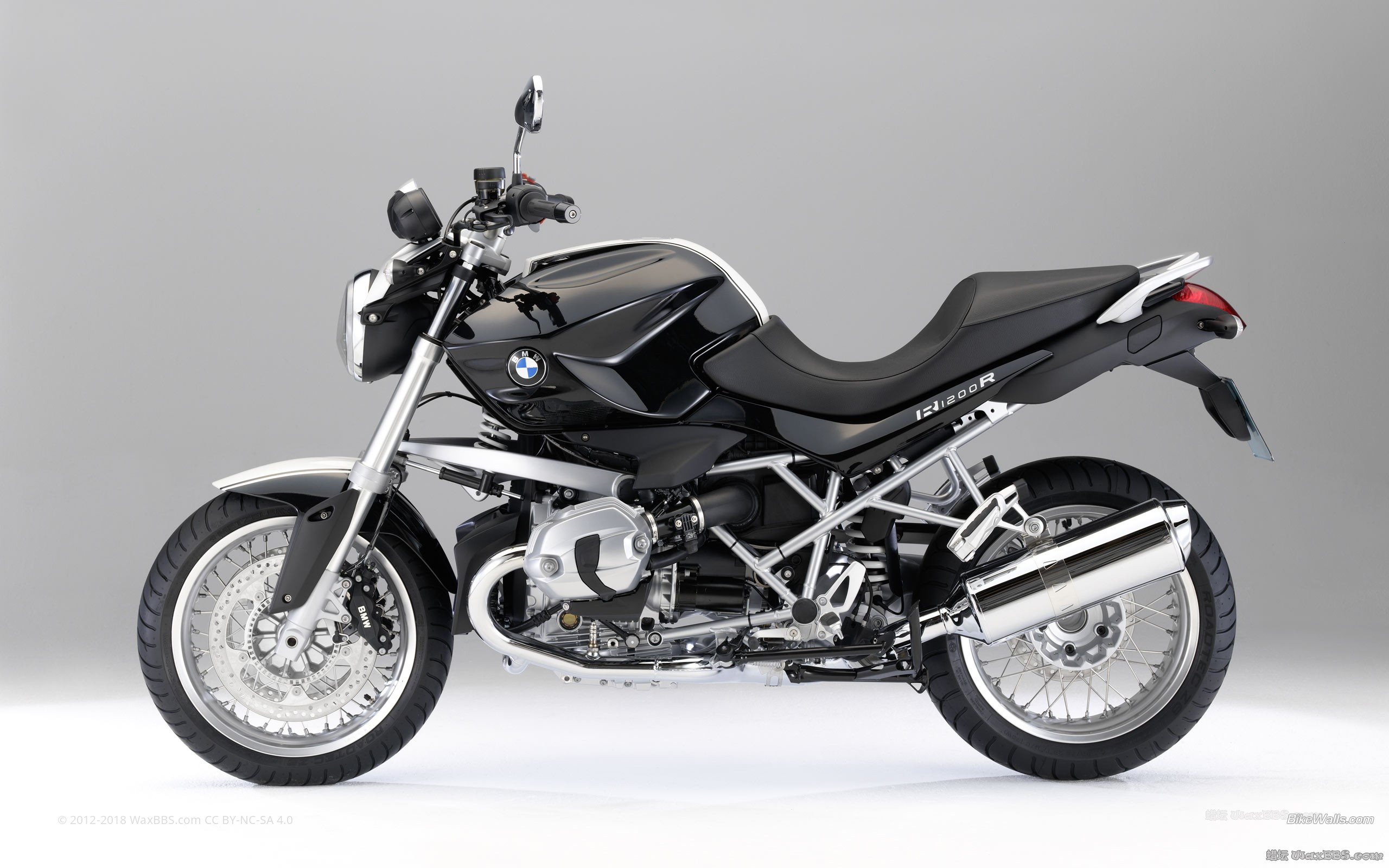

附带张想想就骚动,看看就冲动,摸摸就。。。。。------林志玲?算个屁!
带着这音乐慢慢欣赏啊,放到1分14秒,看图!!
[audio]http://play.baidu.com/?__m=mboxCtrl.playSong&__a=2107042&__o=/song/2107042||playBtn&fr=altg3||www.baidu.com#loaded[/audio]音乐没搞上,百度我们的梦吧,哈哈哈。。。。。。带上重低音耳机看幻灯片,你能看多久?我曾看了半宿,真事!比看种子爽多了,嘿嘿。。。。。
