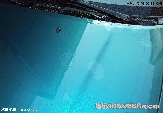

{:54:}樱桃爽能洗掉蜡?{:35:} 别的车也没出现过这样的问题。。。。。。车漆表面也没落上东西。。。
等 等你28岁 洗车水桶 2014-01-05 4 2 0 2014-10-02 #3 cszxc098 发表于 2014-10-2 20:18 效果没了是指什么效果啊? 点击展开... 驱水效果没有了。。。
C cszxc098 洗车水桶 2014-04-04 0 5 0 2014-10-02 #4 等你28岁 发表于 2014-10-2 20:35 驱水效果没有了。。。 点击展开... 驱水?泼水? 驱水效果没了是指漆面都是亲水的?
等 等你28岁 洗车水桶 2014-01-05 4 2 0 2014-10-02 #5 cszxc098 发表于 2014-10-2 20:37 驱水?泼水? 驱水效果没了是指漆面都是亲水的? 点击展开... 是啊 机盖和车顶亲水。。上次洗车效果还很好
C cszxc098 洗车水桶 2014-04-04 0 5 0 2014-10-02 #6 等你28岁 发表于 2014-10-2 20:43 是啊 机盖和车顶亲水。。上次洗车效果还很好 点击展开... 是这种亲水吗?水不会快速地流走而较长时间附着在漆面上,如果是的话,那么很大可能是明神之前说过的 漆面油膜问题。能快速流走的就是驱水,蜡层还在的。
等 等你28岁 洗车水桶 2014-01-05 4 2 0 2014-10-02 #7 cszxc098 发表于 2014-10-2 20:50 是这种亲水吗?水不会快速地流走而较长时间附着在漆面上,如果是的话,那么很大可能是明神之前说过的 ... 点击展开... 对啊 就是这种情况 可前两次洗车效果很好 这次就不行了
C cszxc098 洗车水桶 2014-04-04 0 5 0 2014-10-02 #8 等你28岁 发表于 2014-10-2 21:09 对啊 就是这种情况 可前两次洗车效果很好 这次就不行了 点击展开... https://www.waxbbs.com/forum/threads/2773/ 那样只有看看是否明神说的这种情况了
darkwrite Auto Detailer 2013-04-25 1 13 5 哈尔滨 我的身份 汽美店家 2014-10-02 #9 cszxc098 发表于 2014-10-2 21:17 https://www.waxbbs.com/forum/threads/2773/ 那样只有看看是否明神说的这种情况 ... 点击展开... 楼主基本上就是这种情况了
C cszxc098 洗车水桶 2014-04-04 0 5 0 2014-10-02 #10 darkwrite 发表于 2014-10-2 21:23 楼主基本上就是这种情况了 点击展开... 那楼主的用车环境也挺恶劣的

darkwrite Auto Detailer 2013-04-25 1 13 5 哈尔滨 我的身份 汽美店家 2014-10-05 #19 cszxc098 发表于 2014-10-2 21:25 那楼主的用车环境也挺恶劣的 点击展开... 肯定有客观原因存在的
