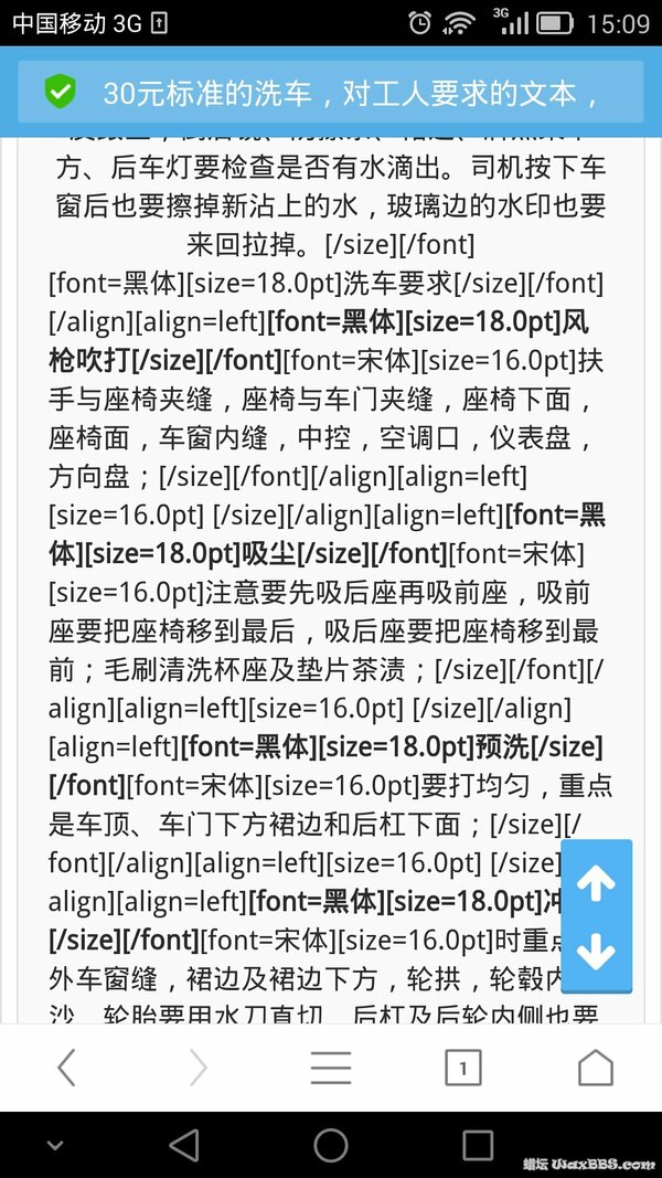

这样看的不是很清楚
    398.6 KB · 浏览: 832

82大的流程 我整理了下 应该是这样的吧 一切版权归属“82难”
洗车要求:
内饰部分:风枪吹打扶手与座椅夹缝,座椅与车门夹缝,座椅下面,座椅面,车窗内缝,中控,空调口,仪表盘,方向盘;吸尘注意要先吸后座再吸前座,吸前座要把座椅移到最后,吸后座要把座椅移到最前;毛刷清洗杯座及垫片茶渍;
外观部分:预洗要打均匀,重点是车顶、车门下方裙边和后杠下面;冲洗时重点是外车窗缝,裙边及裙边下方,轮拱,轮毂内泥沙,轮胎要用水刀直切,后杠及后轮内侧也要冲净;擦洗时要先划外圈,再补内部,来回拉直线,从上至下,不能洗漏。尤其是后视镜及镜片,裙边要来回拉洗,越野车车门下方塑料附件。
去水部分:吹缝要拿麂皮一边挡,一边吹,一边擦,一个人完成一边的吹水。车门上的防擦条或有镀铬亮条的,也一定要吹干。车辆驶出后手拿麂皮跟上,倒后镜、防擦条、裙边、牌照架下方、后车灯要检查是否有水滴出。司机按下车窗后也要擦掉新沾上的水,玻璃边的水印也要来回拉掉。
