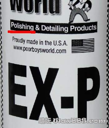

3.ex ex-p还有深色漆用的黑洞都有“Polish”字样担心是抛光研磨剂呢,您对“Polish”怎么看?

3、穷小子真正用于抛光的应该是Poorboy's World Professional Polish吧?要回答你这个问题,首先要知道一些概念,比如Klasse ALL-IN-ONE,Autoglym SRP Super Resin Polish,Poorboys World Polish with Sealant、Wolfgang Paintwork Polish Enhancer等等,其中Klasse ALL-IN-ONE + dgps 是最常用的配搭,它们是作为“清潔, 輕微研磨, 並有填補細紋的效果, 再加一點點封體, 所以產品特性使然, 它的保護效果和耐久度本來就會較差. 需要搭配EGP, 也就是純高亮封體來作到保護和持久, 或者直接上層棕梠蠟來作保護也可以.“ 而你担心的是它们的研磨,我个人认为这些研磨主要是去除氧化层,它们的研磨效果比去污蜡少很多很多,甚至也比不上粘土的研磨效果,所以放心使用好了,而ex-p或者ex,它们并没有这种功效或者相关用法,也没听说过它们含有研磨剂,穷小子几乎所有产品都有那个polishing,英文里polish的解释是
vt.& vi. (使)光滑,擦亮
vt. 修正;文饰;(涂蜡等)打光滑;使(人、举止、仪表等)变得优雅
n. 光泽剂,擦亮剂;擦亮,磨光;优美,优雅,精良
我想光滑、光泽剂的解释会比较合适,换种说法就是,如果含有研磨剂,那么穷小子就没必要出Poorboys World Polish with Sealant这个产品了。

标签上带wax字样的是蜡,polish,,,,, cut,,,,,,,, compound,,,,,abrasive的就是带研磨的抛光剂。ex 和ex- ...
ex-p中的P字母应该是代表pure,用来和含有棕榈成分的ex进行区别
