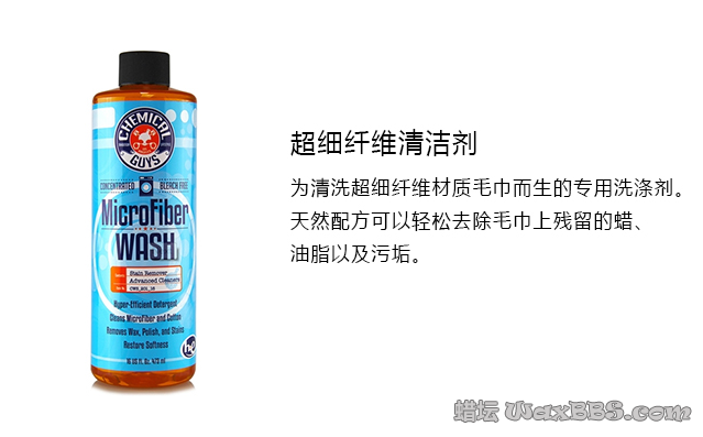

永恒的心 砂石过滤网 2014-10-02 1,473 28 85 36 浙江 我的身份 DIY汽美爱好者 2015-04-15 #18 现在那个什么京什么东有在售microfiber wash,专门针对超细纤维毛巾的清洗剂
