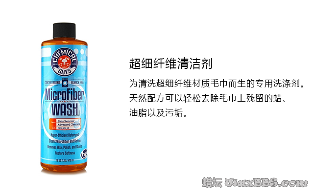

蓝威宝有个问题,会有残留,没洗干净的确会发硬,你可以试试多投几遍
有条件还是专业毛巾清洁剂吧。
