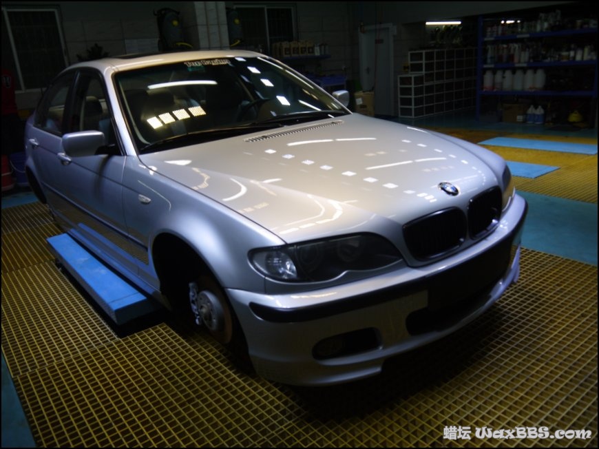

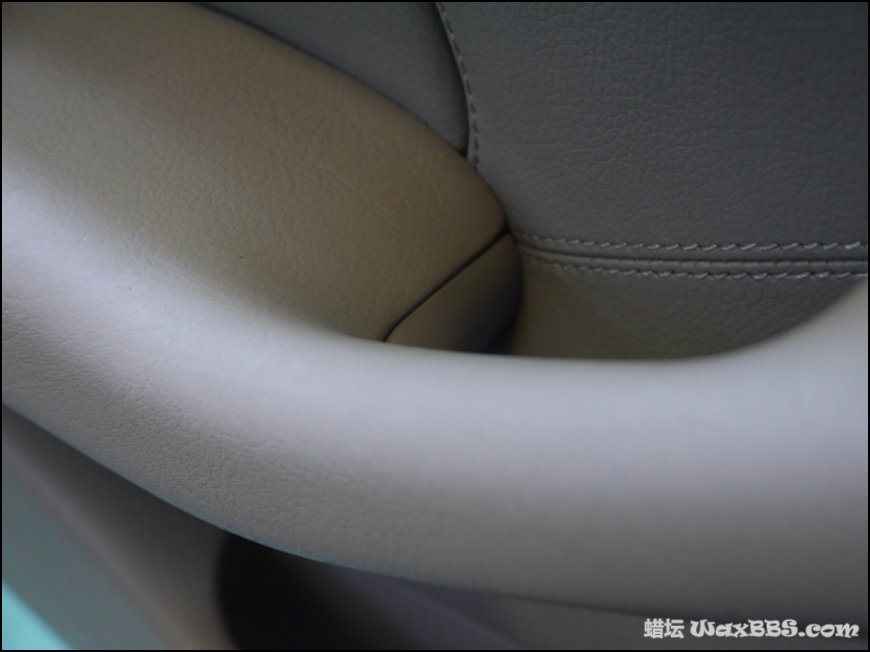

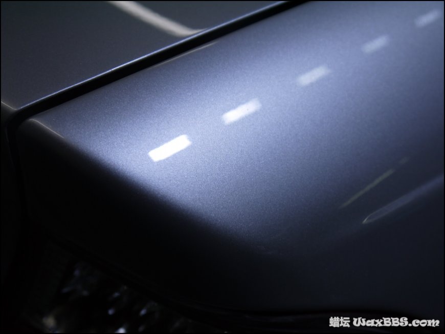

首先映入眼帘的,当然不是粤A车牌了。本车的车主非常爱车,从一些细节就看得出了。特别是内饰,非常非常爱惜。油漆也是非常的爱护有加。32个赞。只是前盖喷漆的橘皮稍难看之外,整车的细纹都不算严重,平时勤护理的结果。

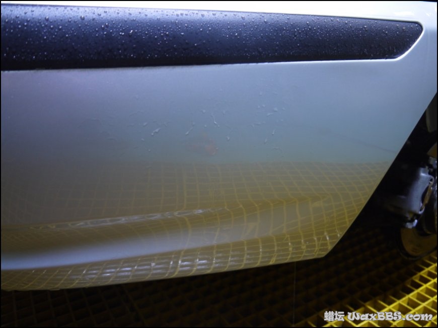

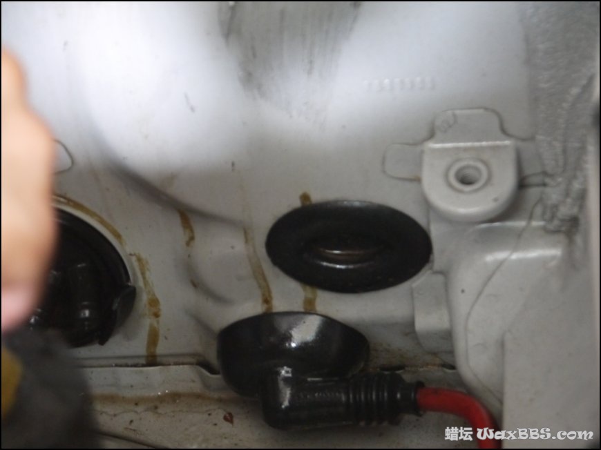

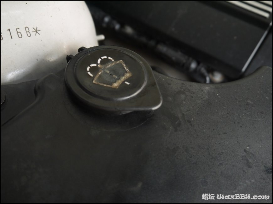

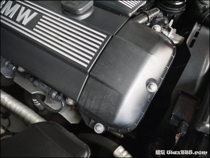

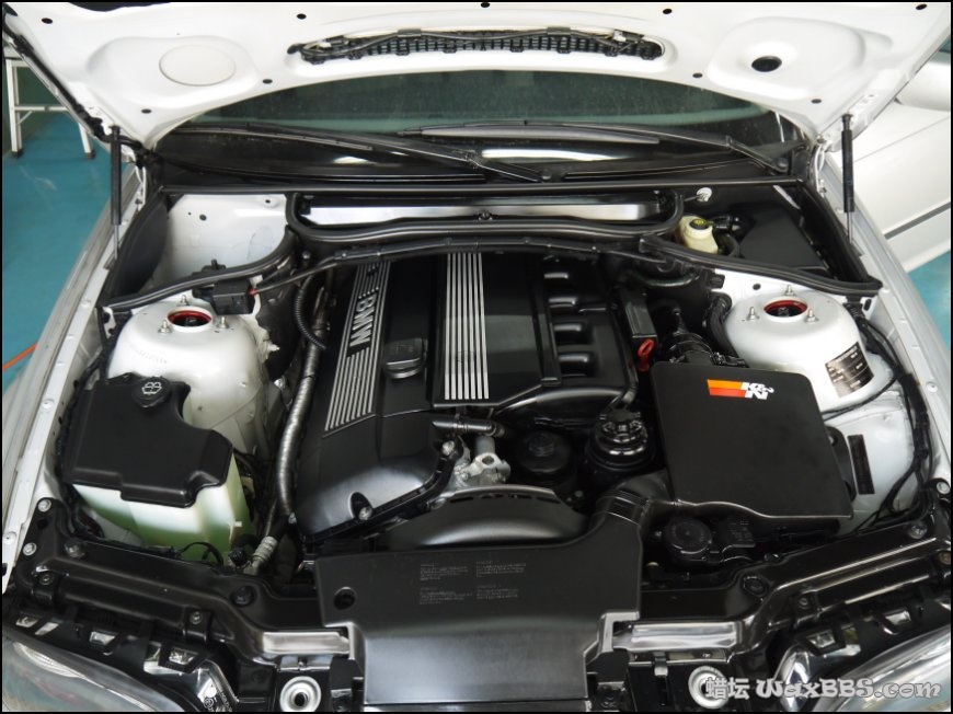

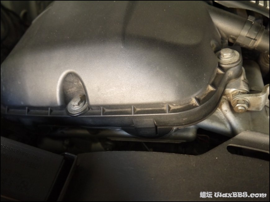

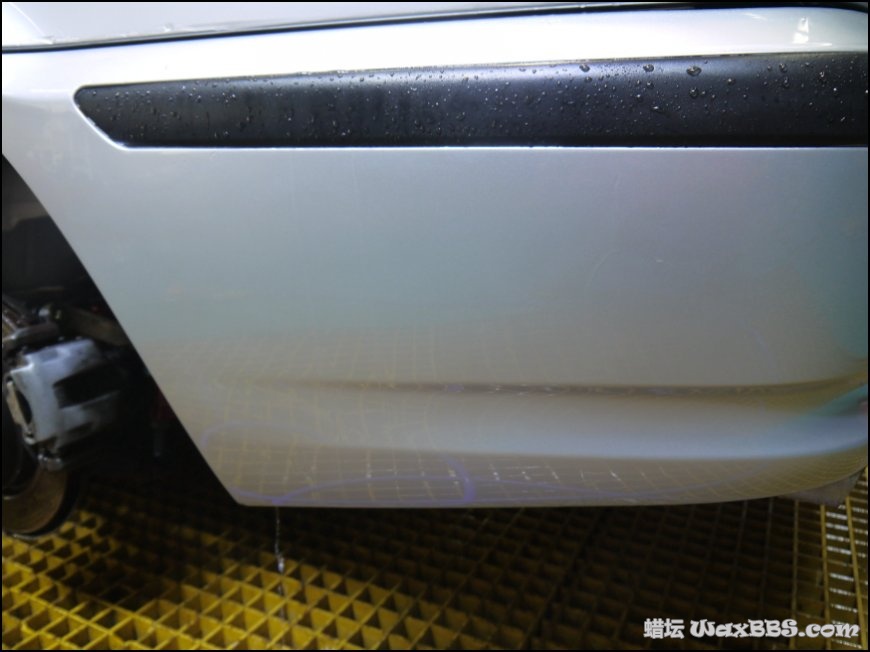

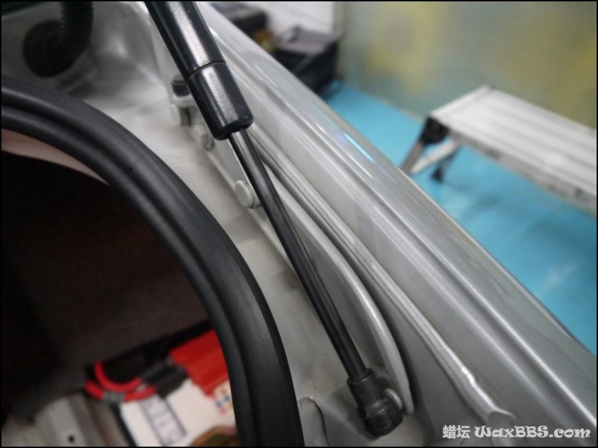

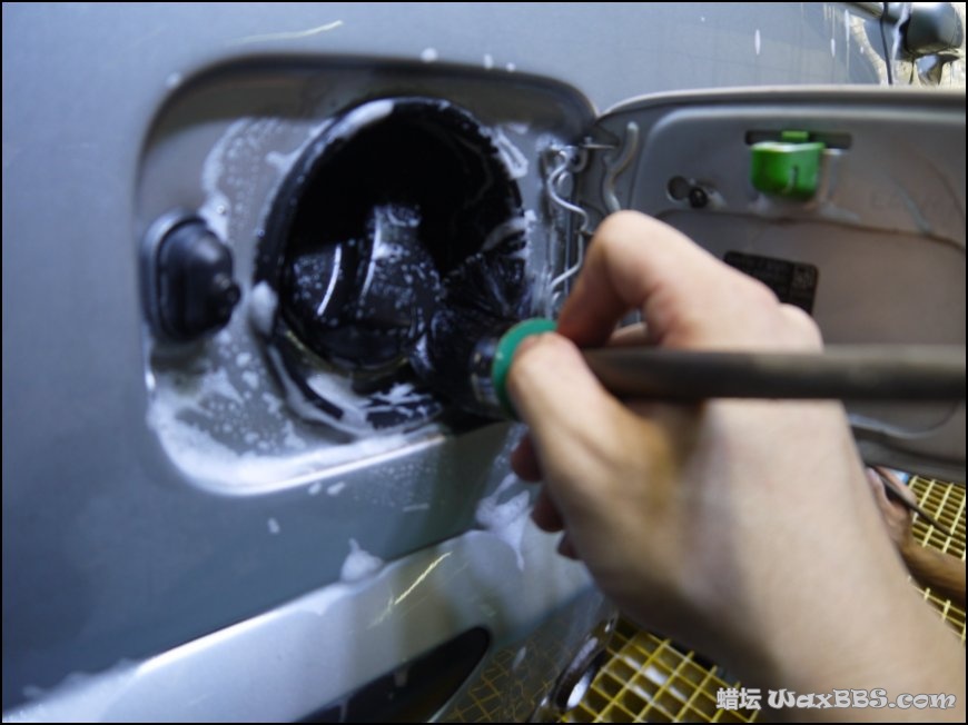

有点微微渗漏。虽然有点不爽这种情况,但这个可以洗干净的。那就洗干净吧。。。

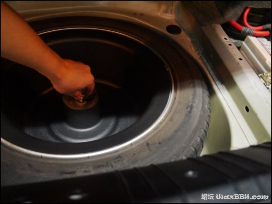

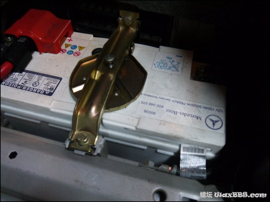

移出备胎。

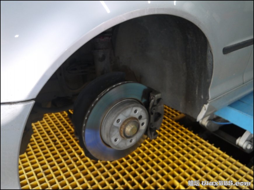

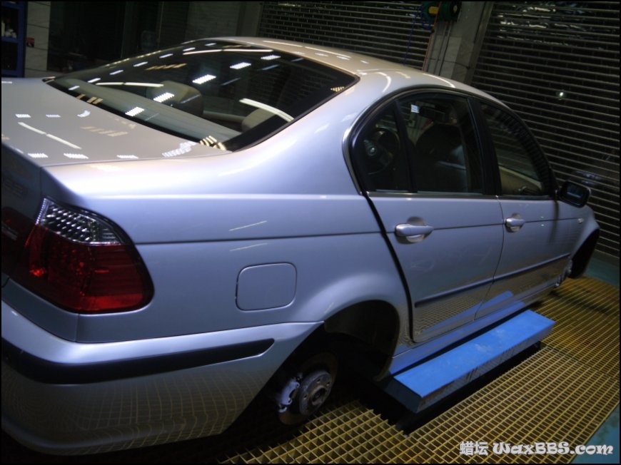

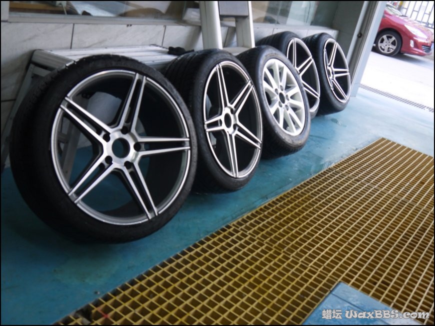

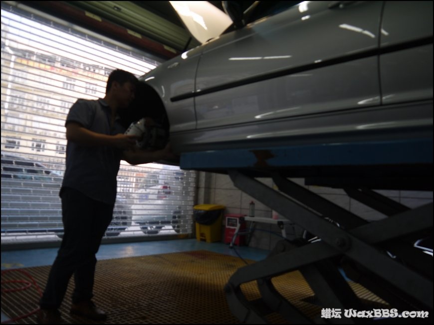

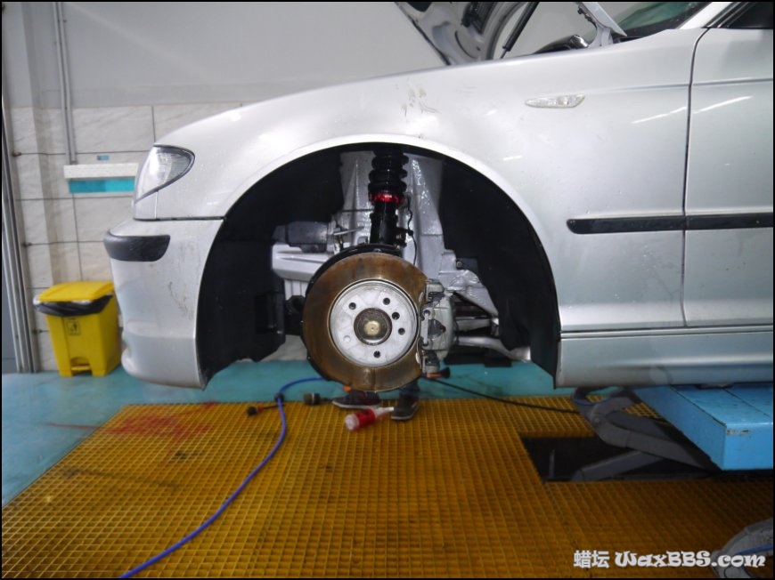

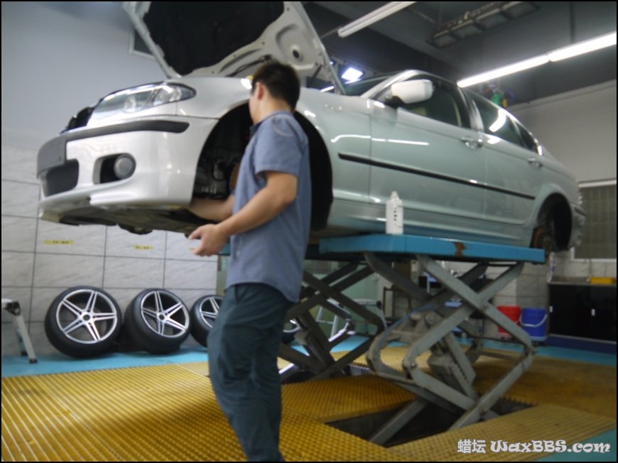

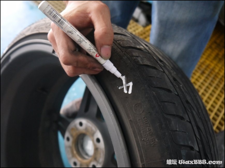

同一时间,其它四个车轮已经被卸下了。并标记上代号。(前后左右调换安装的话,对四轮定位有影响的)

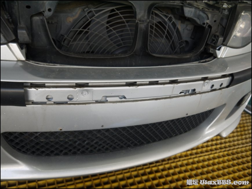

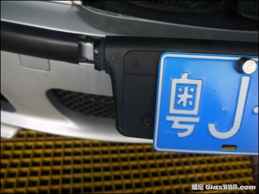

这车的拆卸车牌方式有点特别,不过,别乱学……
这是一个不破坏车牌防盗固封的拆牌方法。

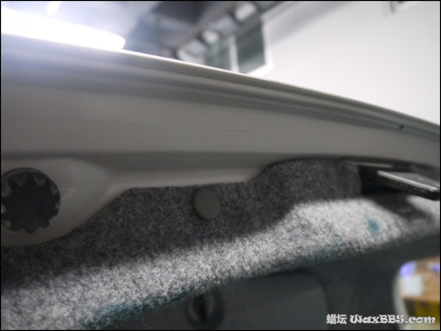

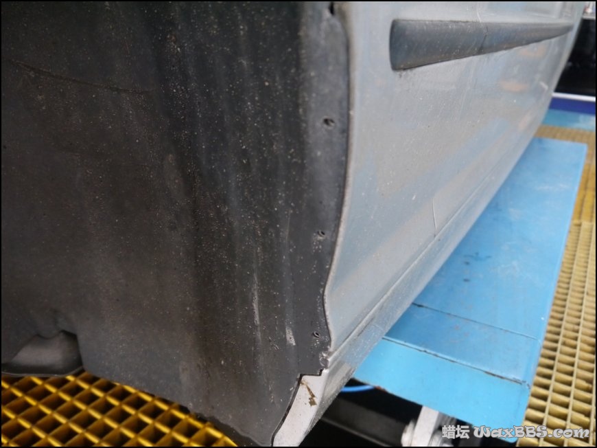

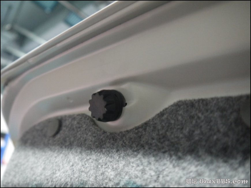

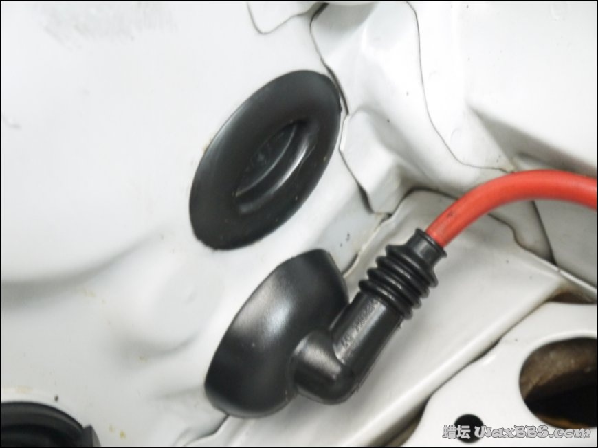

发现了一些卡扣的掉了,到目前为止,车辆完工了还没有补上,明天一早起来找个原厂卡扣装上。这里只是先提及一下。

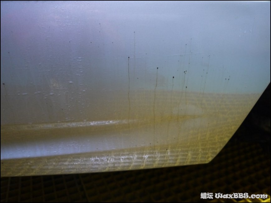

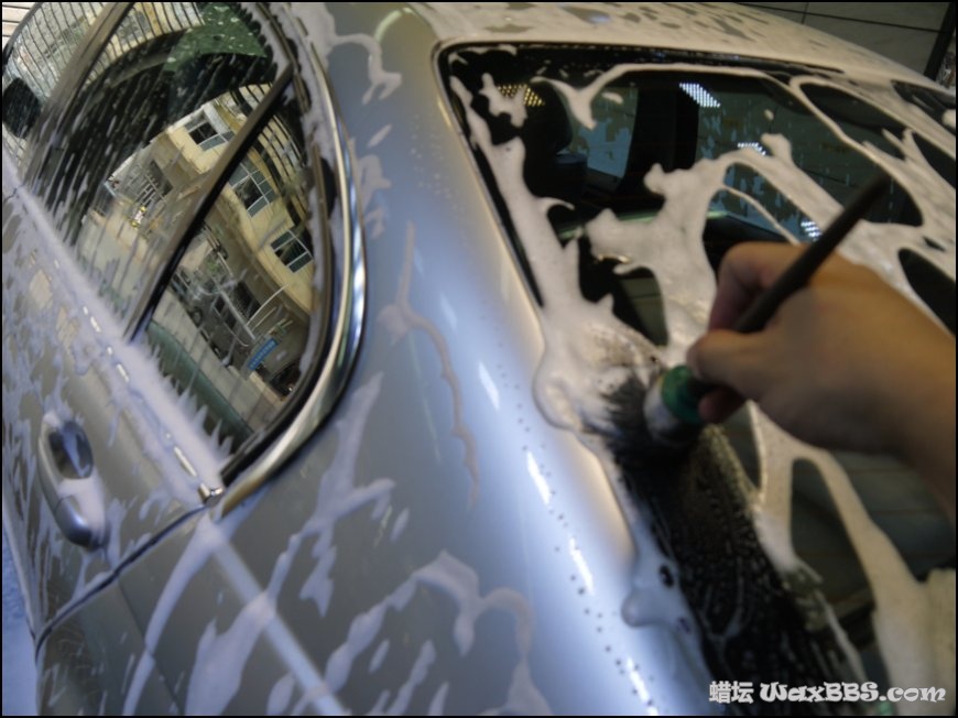

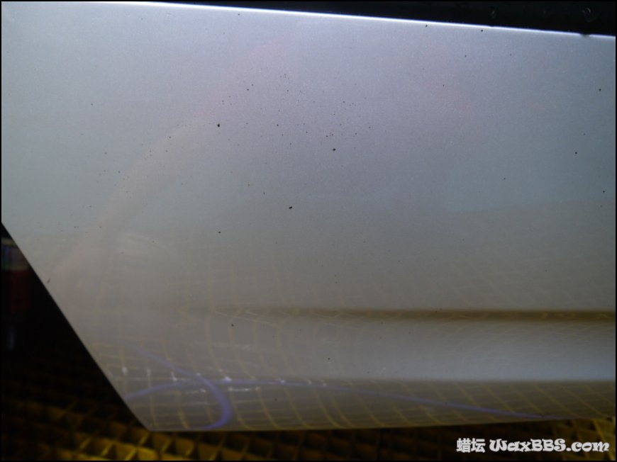

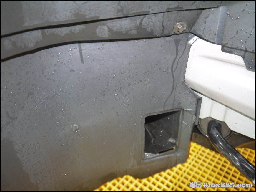

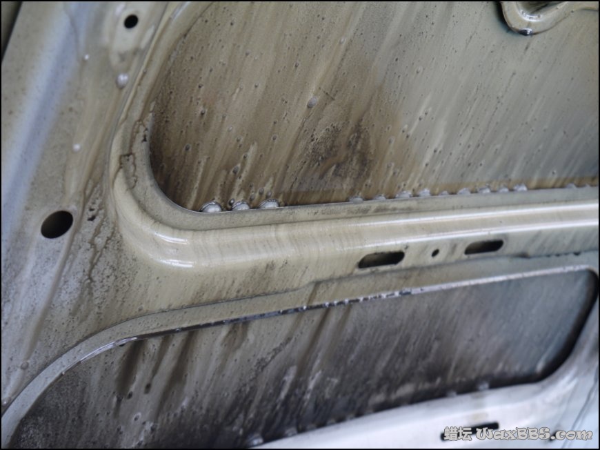

这里污染的主体是油泥,沥青,以及水垢等等。少量的飞漆。

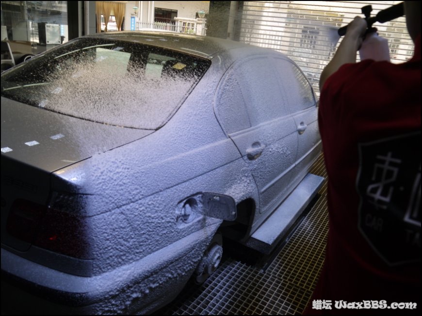

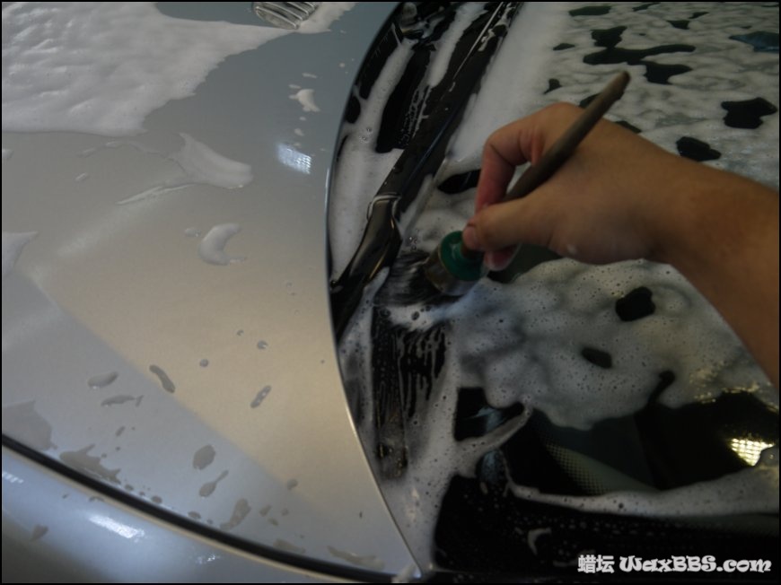

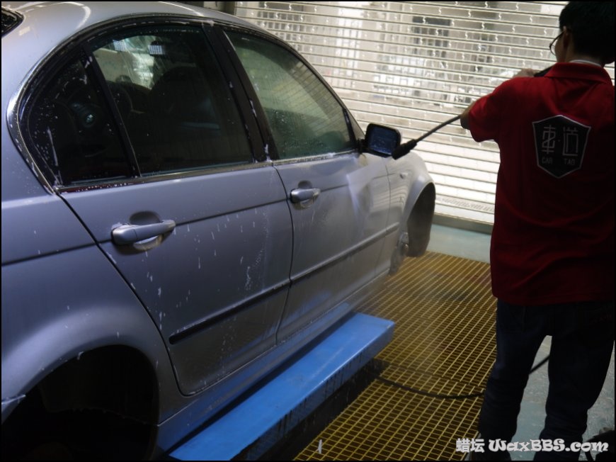

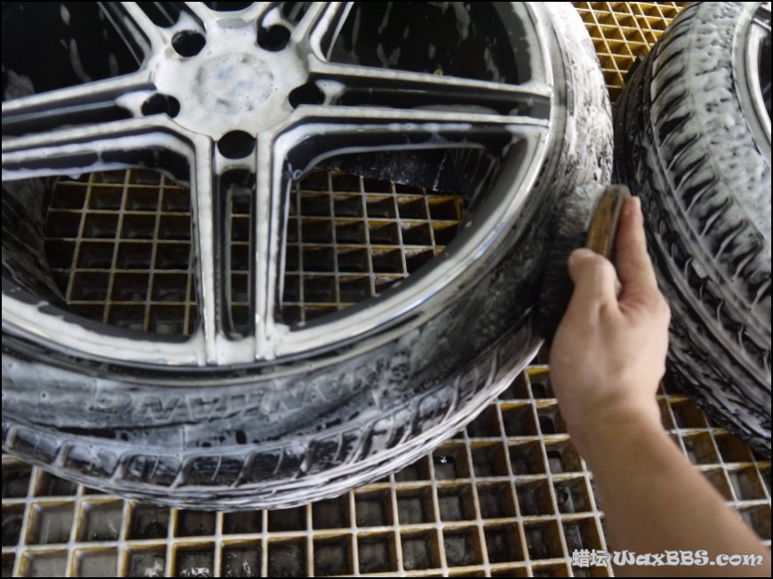

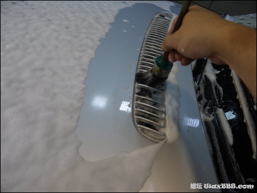

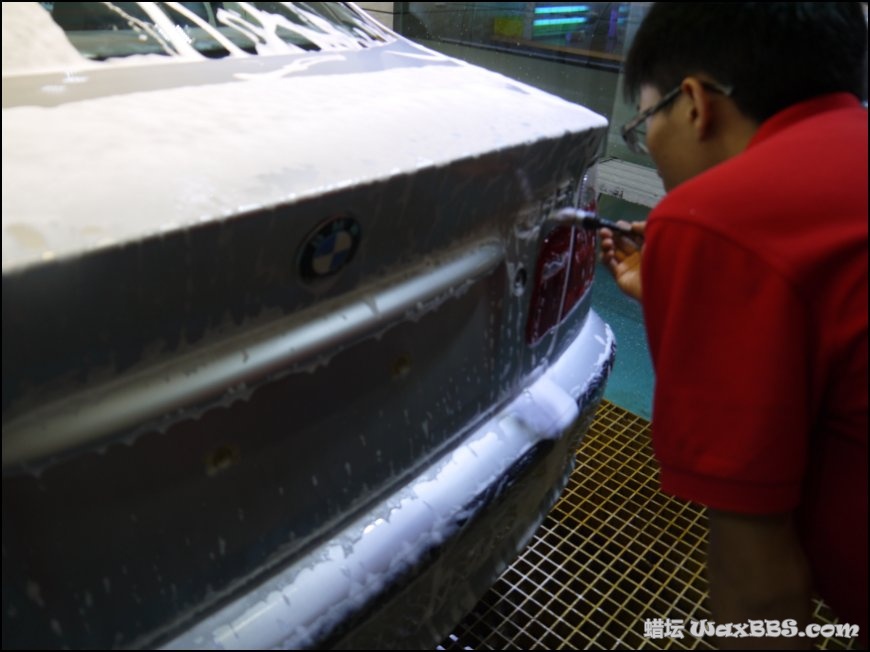

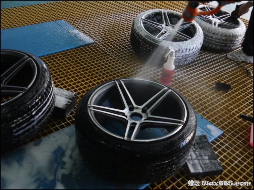

泡沫预泡车轮泥沙
干净(左) ,未干净(右)

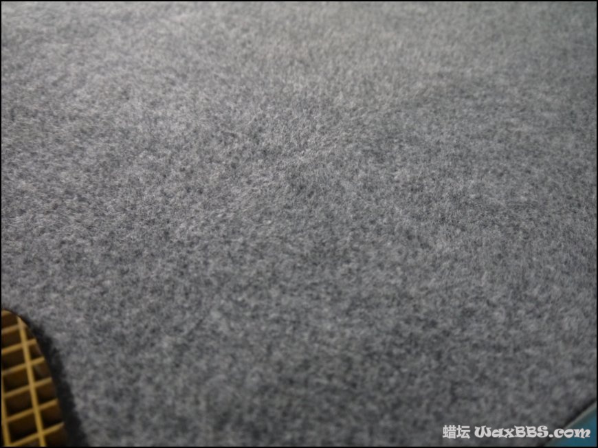

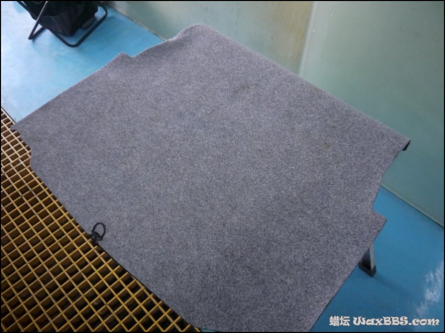

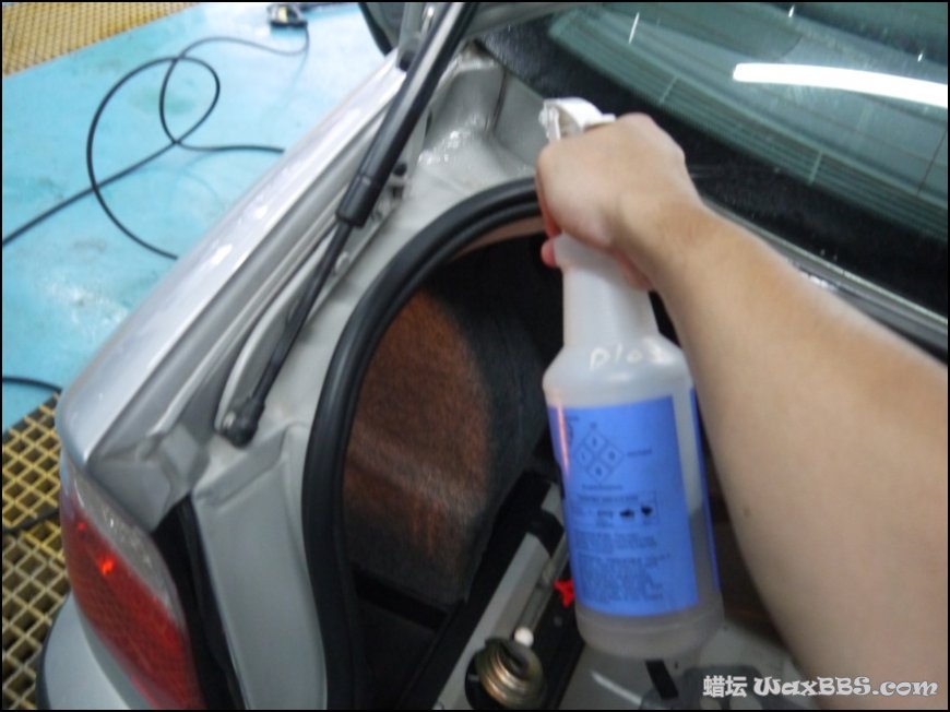

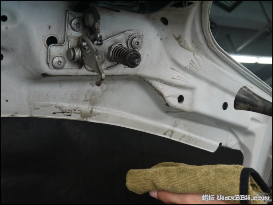

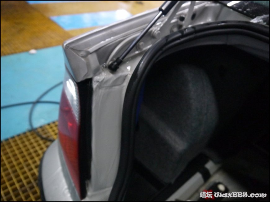

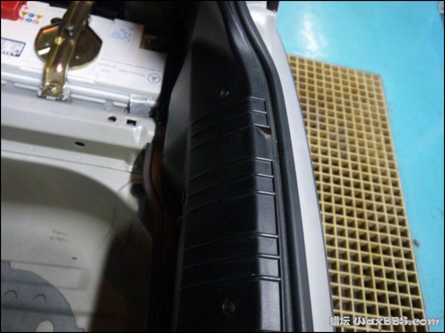

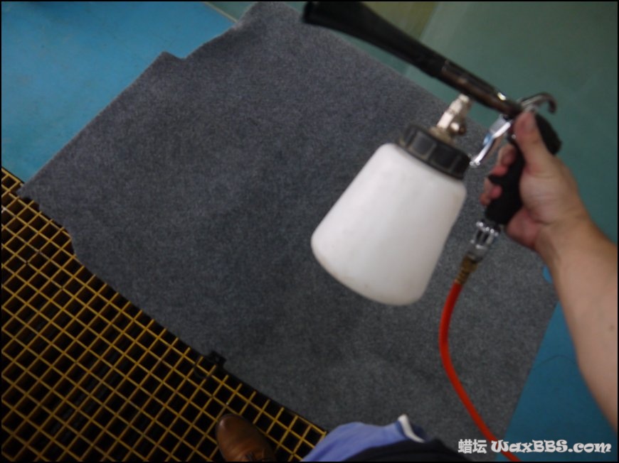

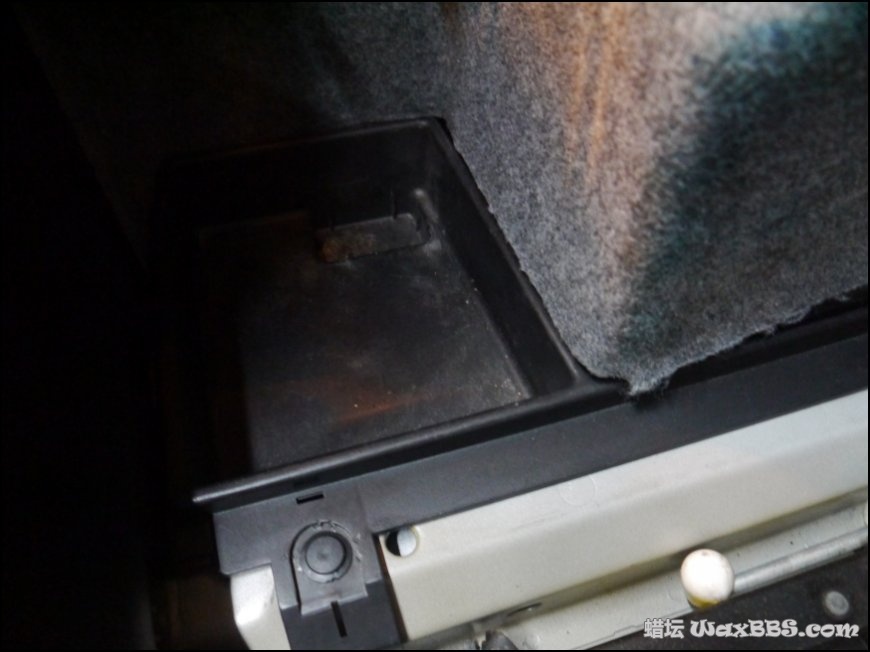

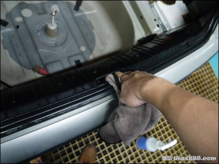

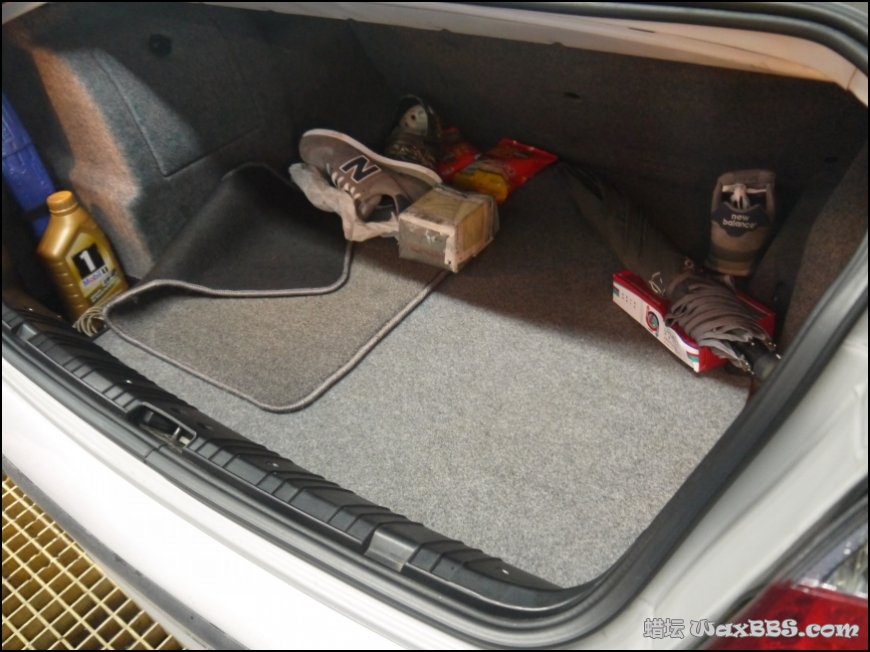

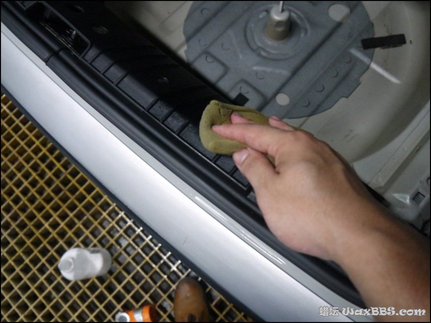

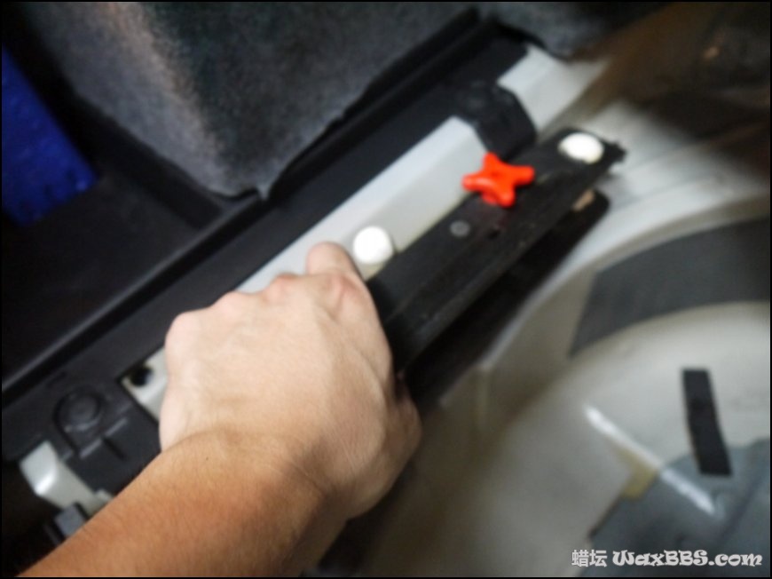

行李厢内部清洁。

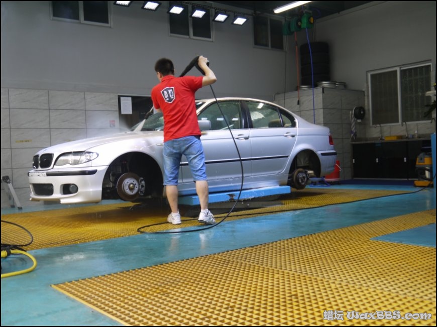

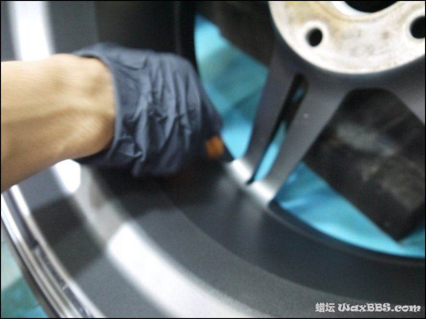

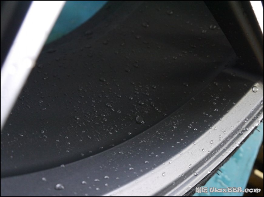

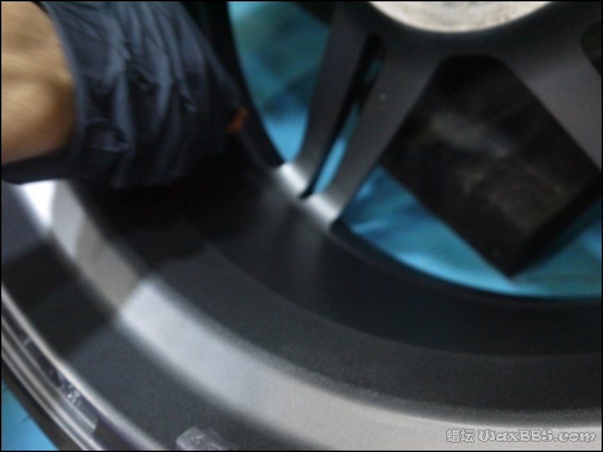

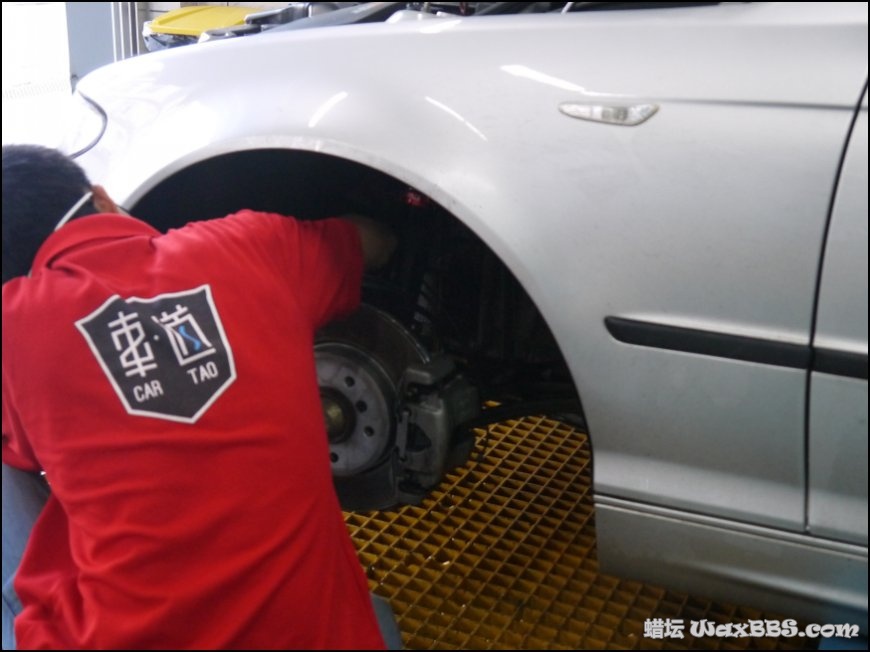

几乎是同一时间,轮圈已经搞定~

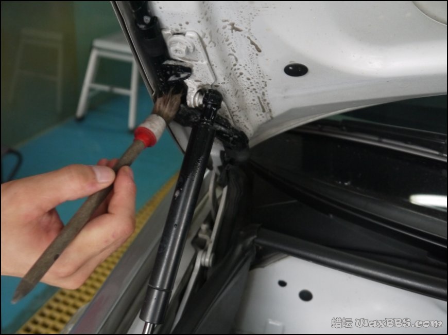

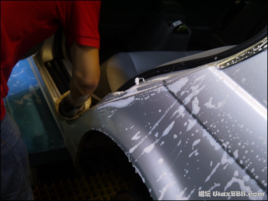

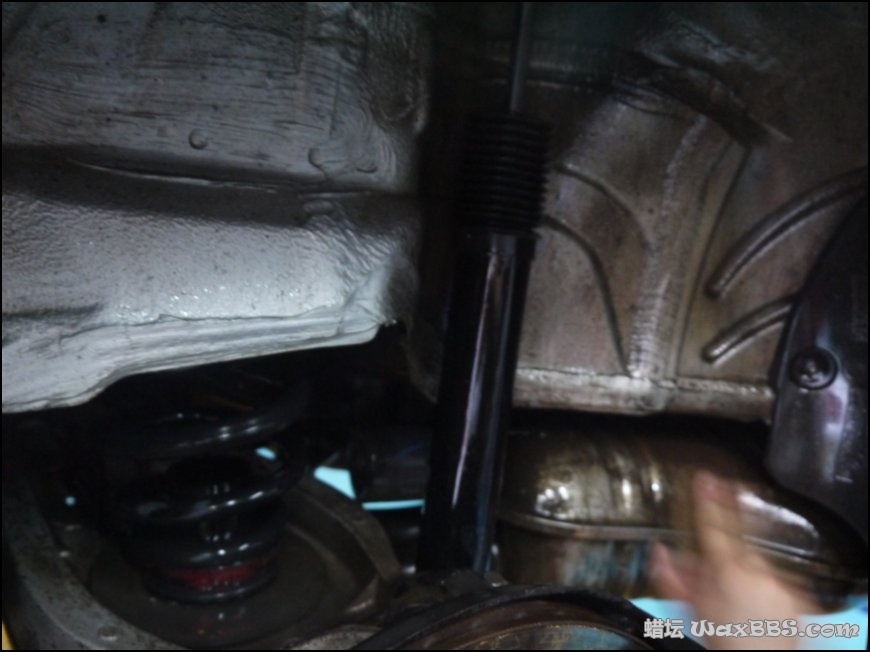

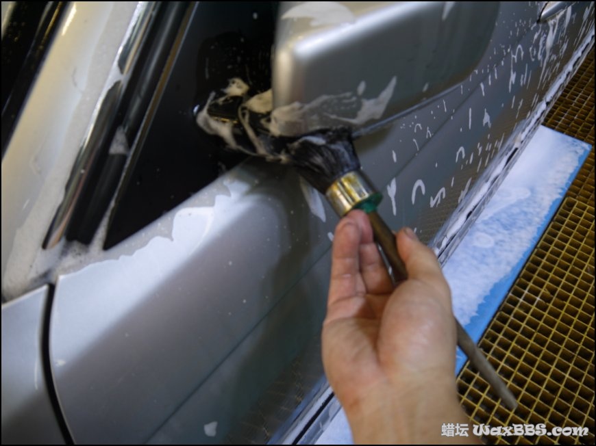

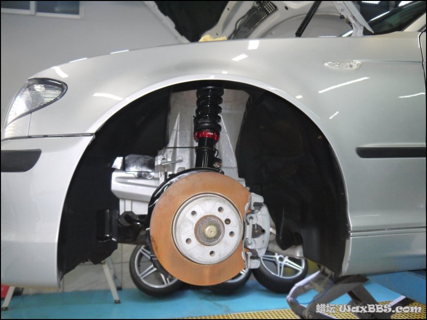

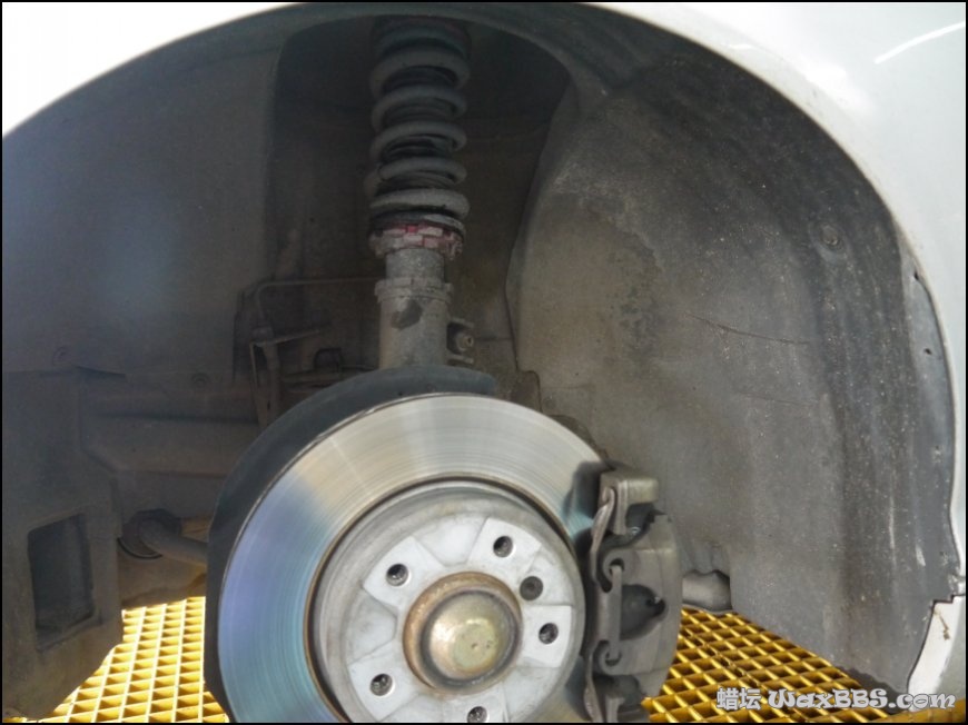

另一位小伙伴正对着左前避震一顿狂撸

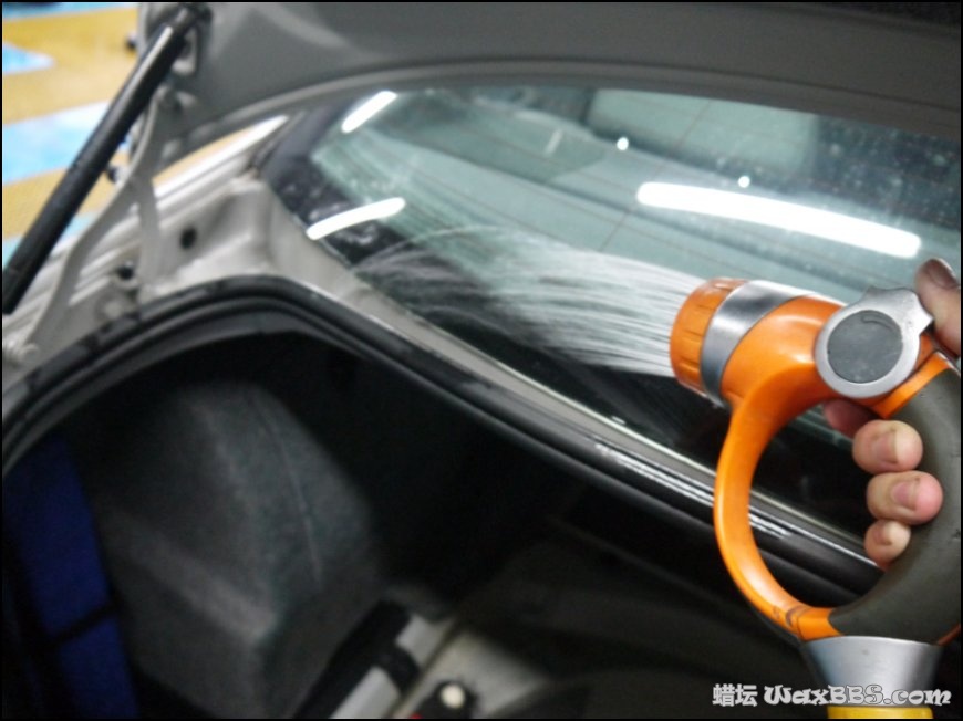

在同一时间,回到尾箱的清洁环境的画面。

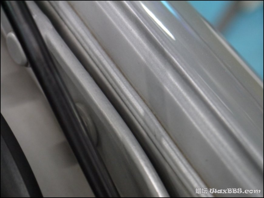

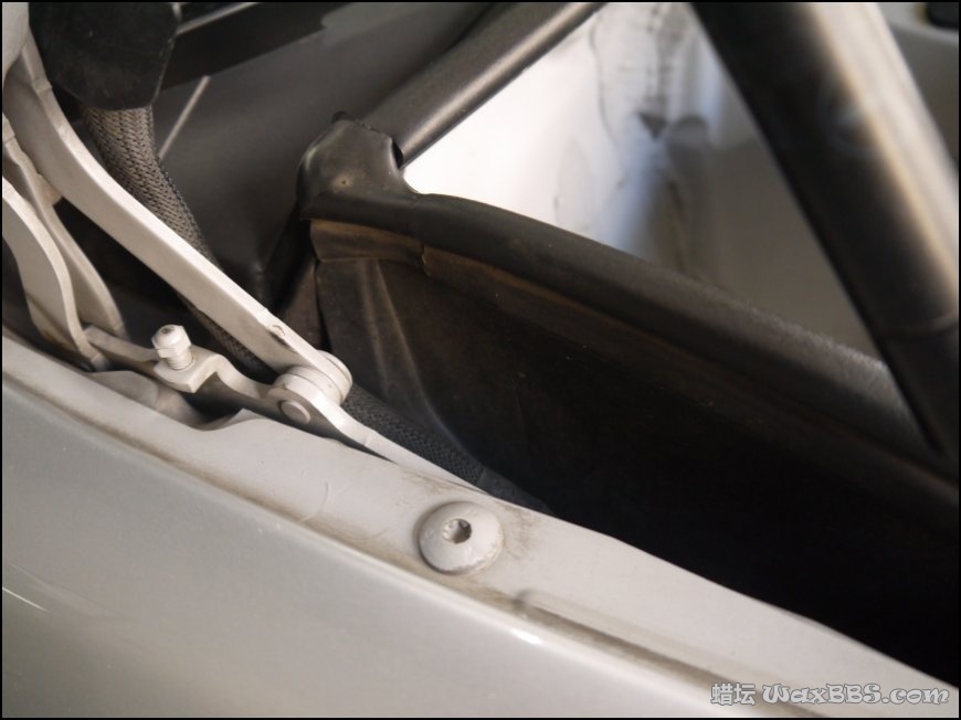

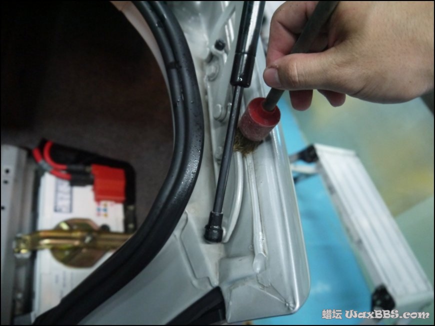

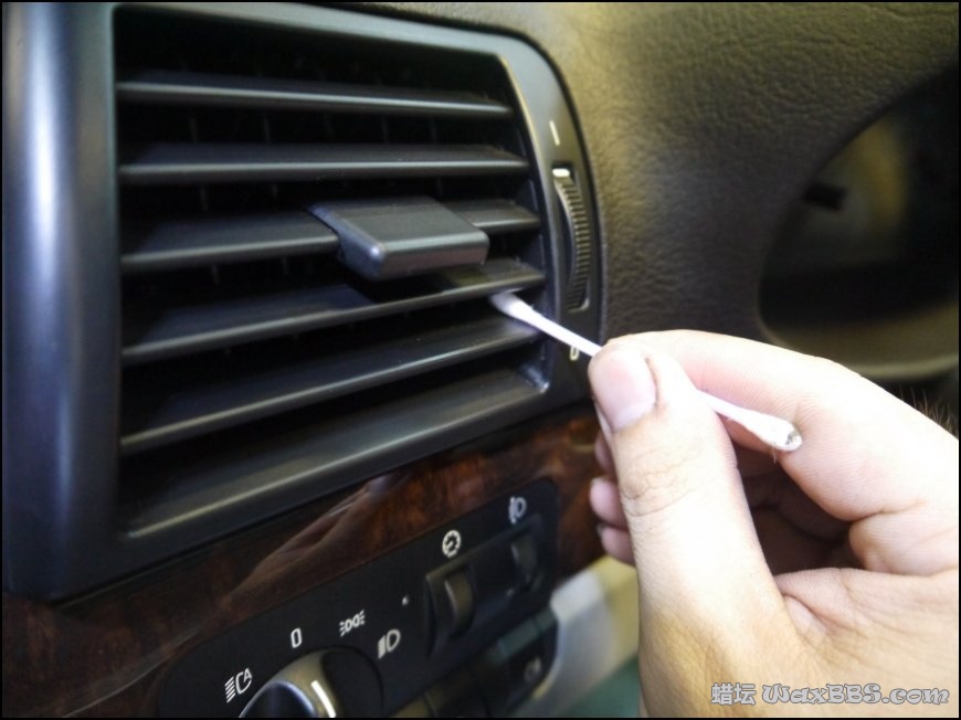

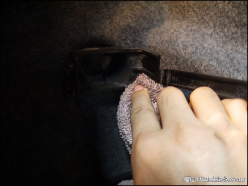

像这些细缝,你可以选择视而不见或者像这样强迫自己去把它搞干净。。。

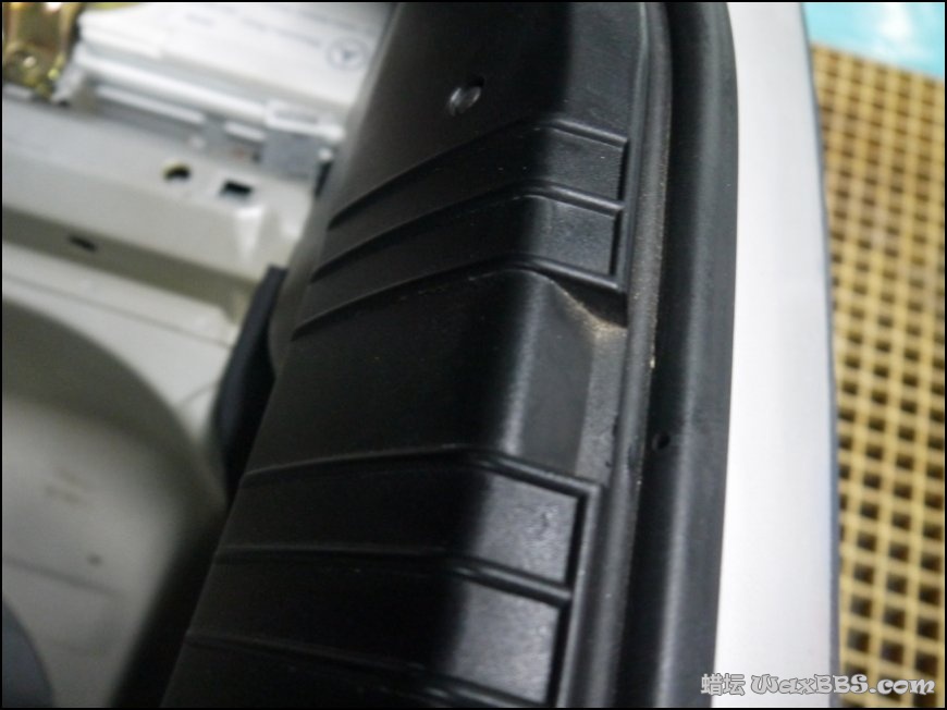

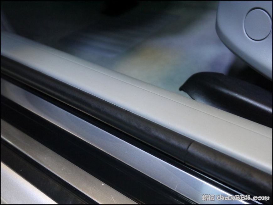

通常每一个门都会有的:密封防水胶条的压印。这辆车平时是精心护理的,所以清理掉非常轻松。

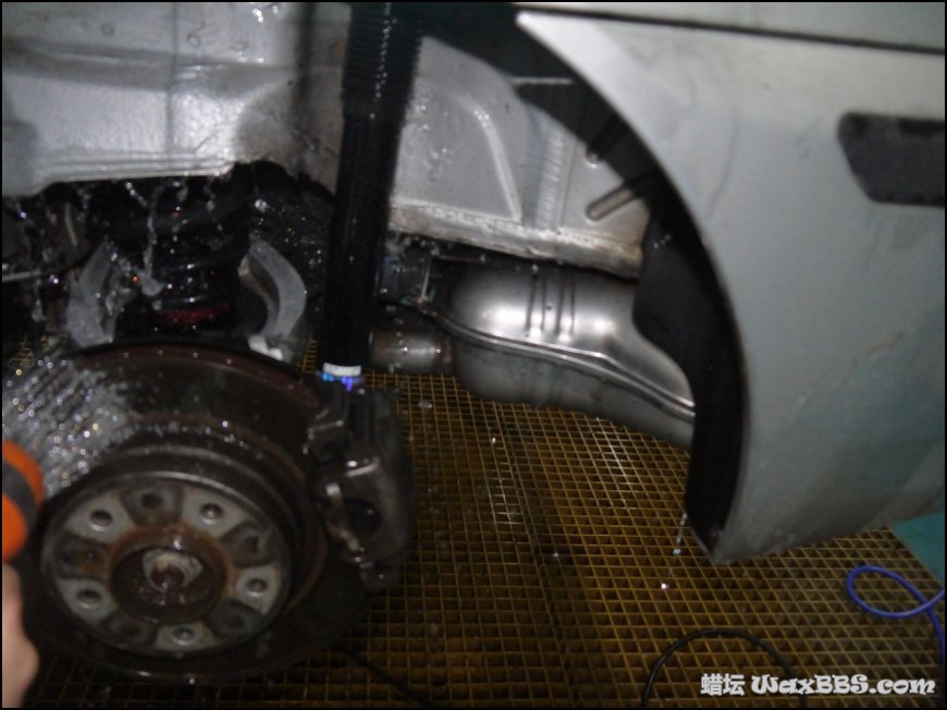

又拉到轮弧部分的画面。也是同一时间的,本次是按照操作流程实时拍照的。

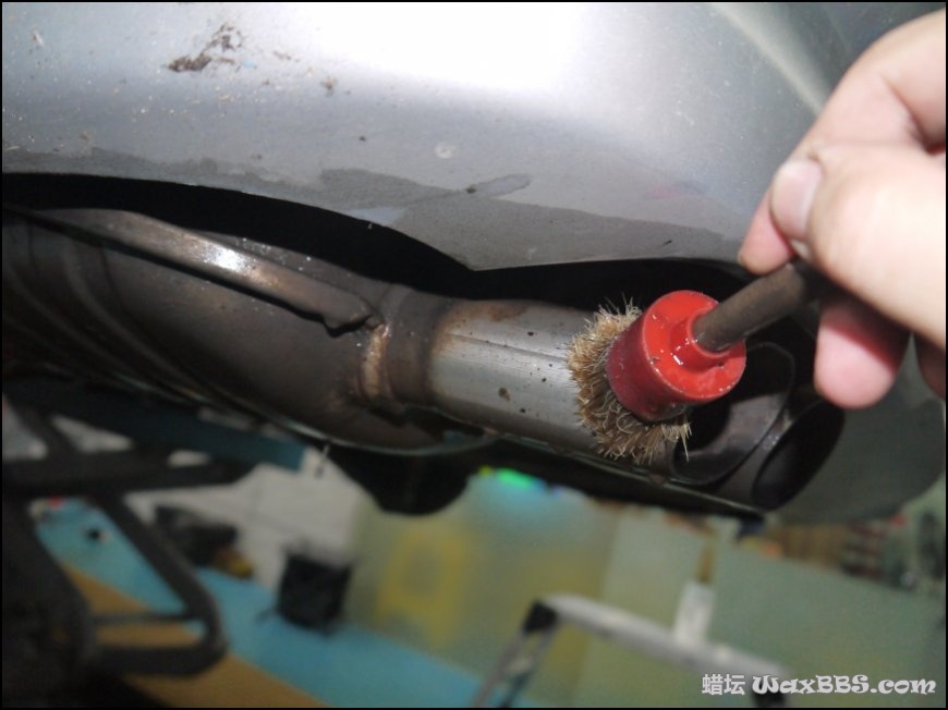

看着这排气管就不爽~~有种几年不洗的马桶一样的感觉。真的很难受。于是,搞~!
这排气管被盯上了,不可能被放过。
自己调制的分解尾气积碳污染的溶液。(这个暂时不公开。)

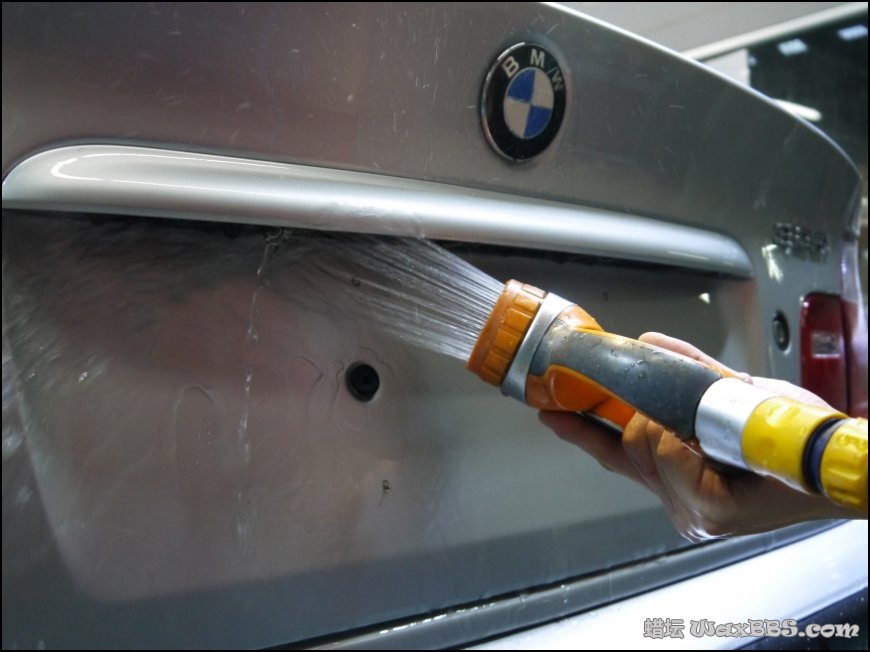

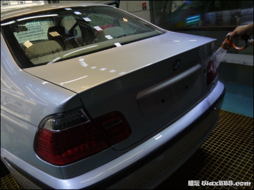

拆掉了车牌,洗车之前记得做一件事,就是封闭这些螺丝孔~不然过量的
水进入钣金内部的话,会对后面的作业产生不小的影响

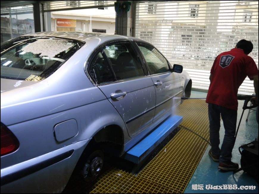

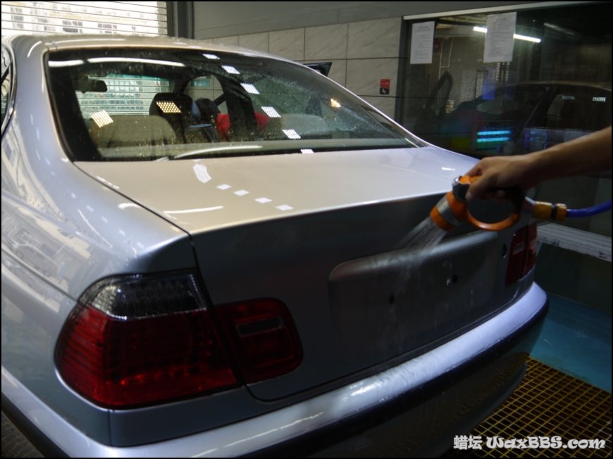

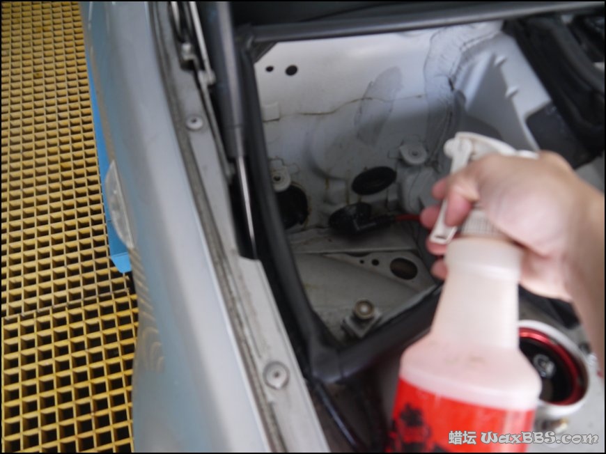

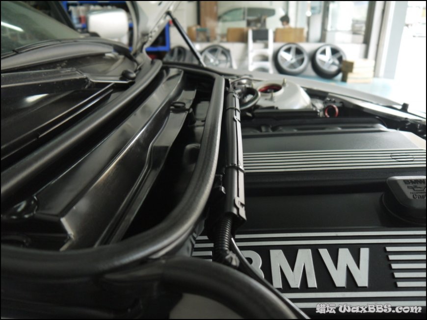

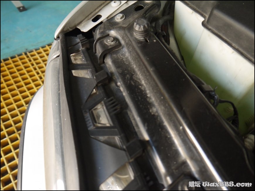

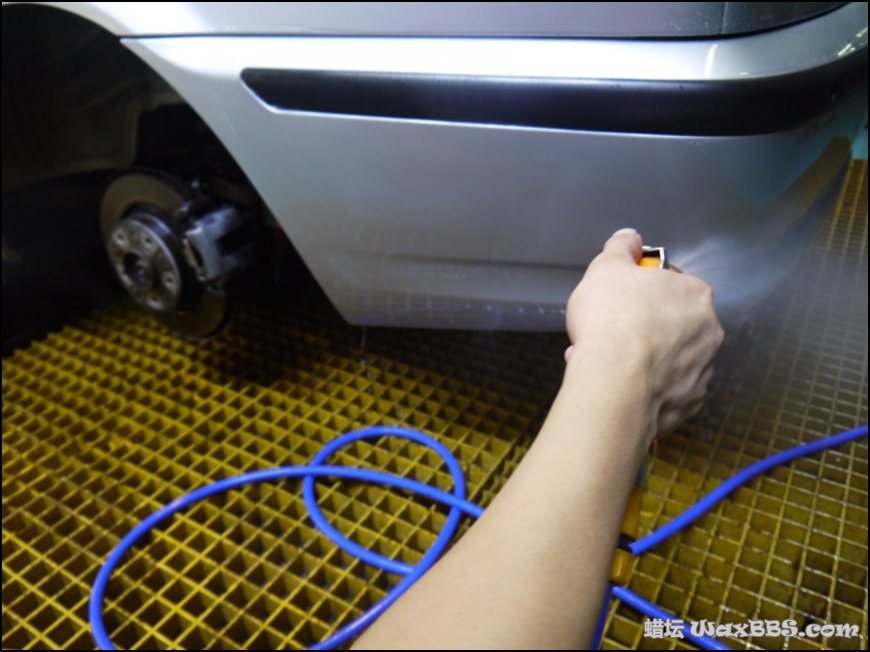

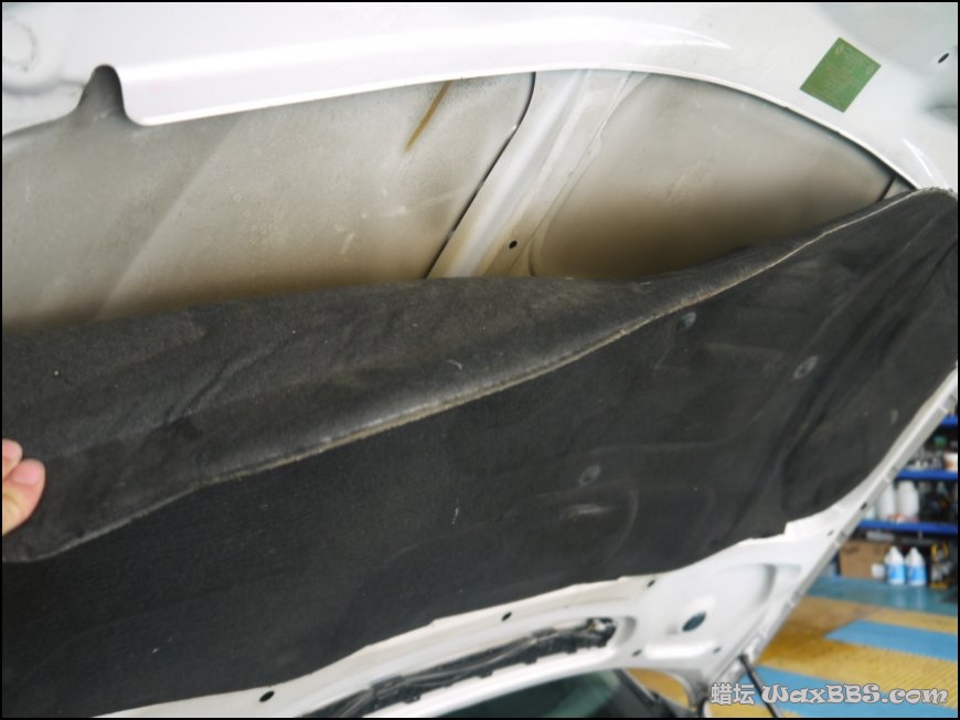

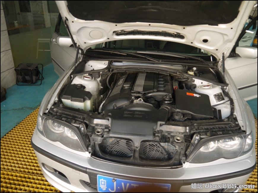

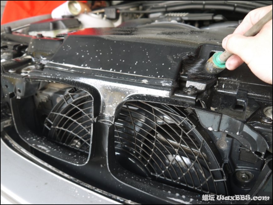

但现在并不是马上要洗外部,因为还有引擎室没有开启作业呢~

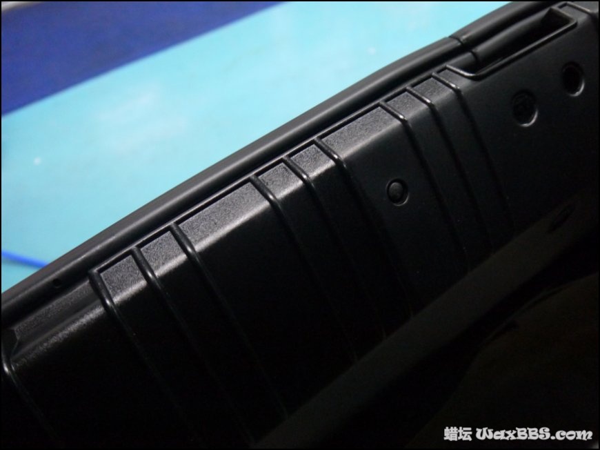

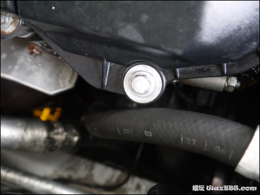

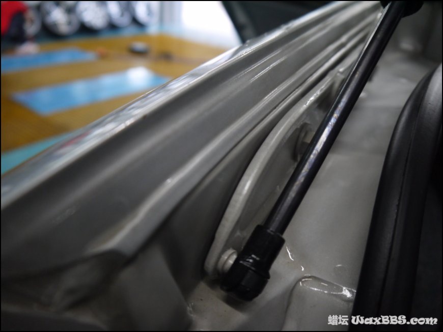

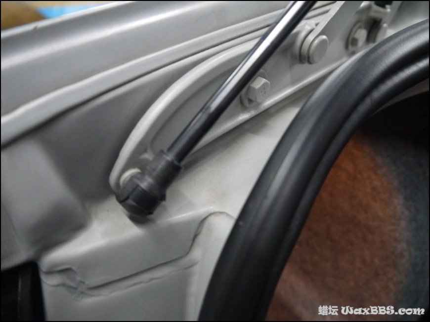

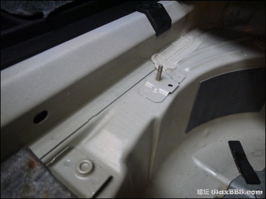

中间部分并非脏污,这是原厂本身就这样的。中间部分不喷涂油漆的话,
明显是因为宝马公司认为这个位置反正要装隔热棉,车主不会看到,或者特意去欣赏这个部分。

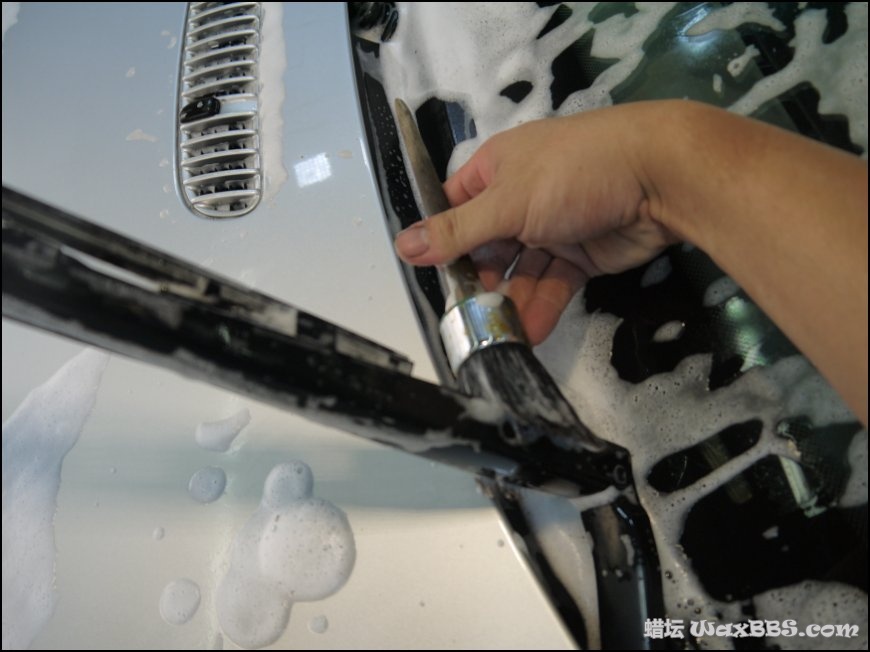

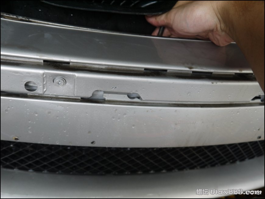

真tmd难洗,这些细节。拆前杠又太麻烦了。这里就将就下,力所能及吧~

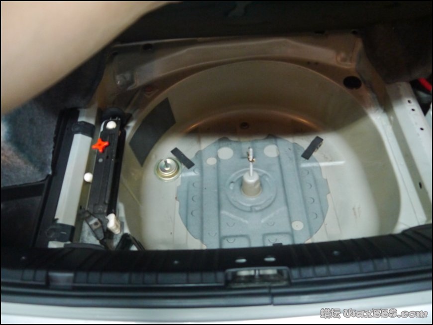

这里的备胎经过护理之后,装回原位了。

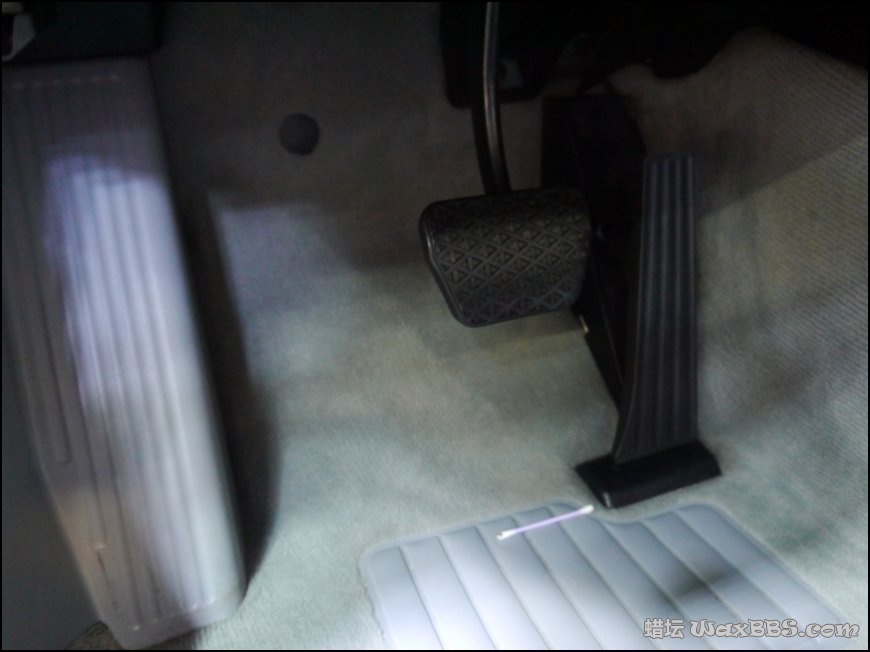

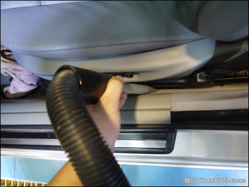

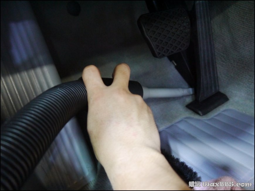

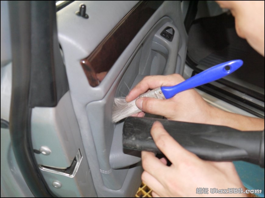

好不容易完成了。接着继续各种的细节。车厢内部。首先我们要做的就是除尘,大颗粒粉尘。一边扫除一边吸掉。

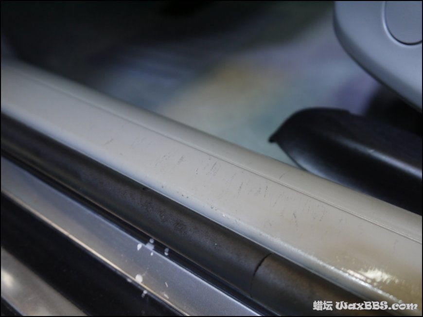

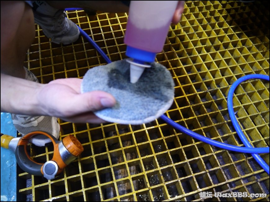

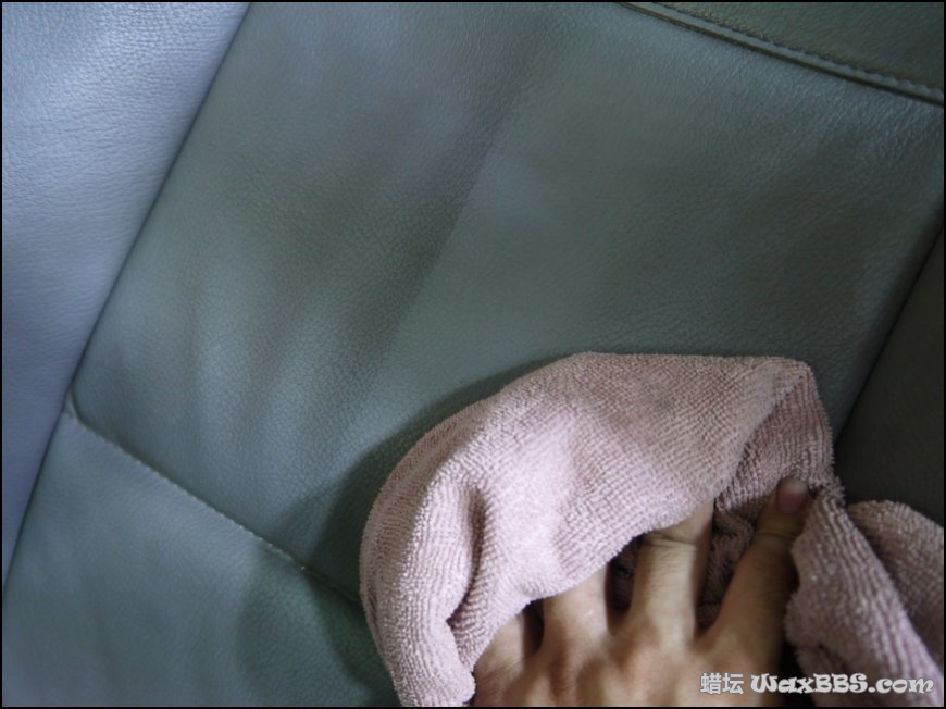

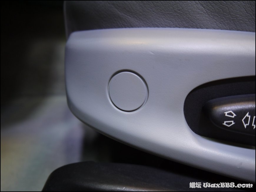

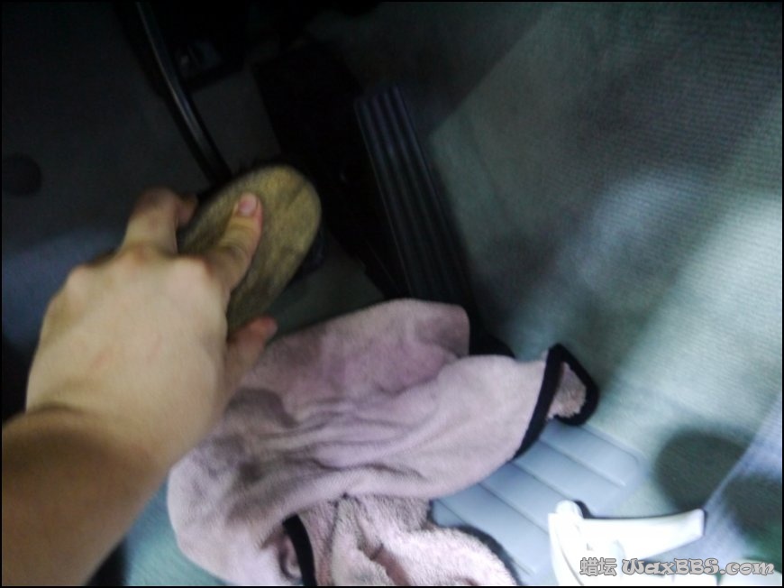

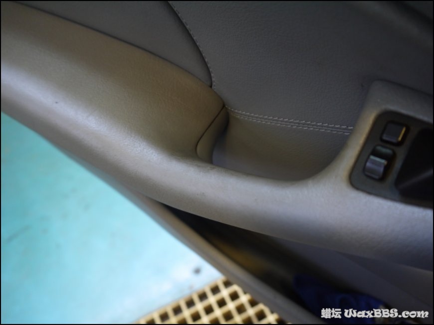

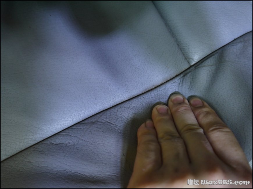

鞋子的蹭刮痕迹。这个不容易,美光D130慢慢泡软化再擦拭掉。

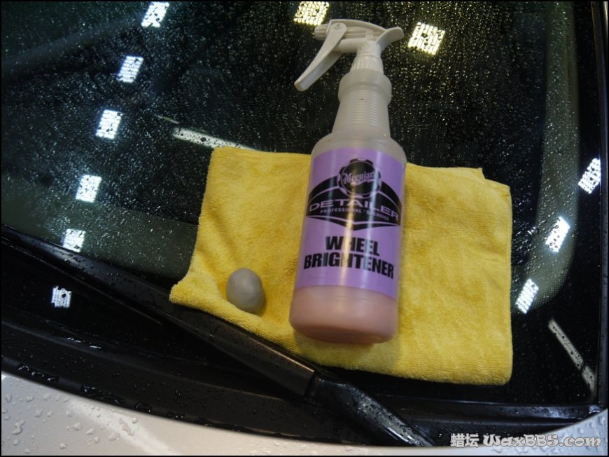

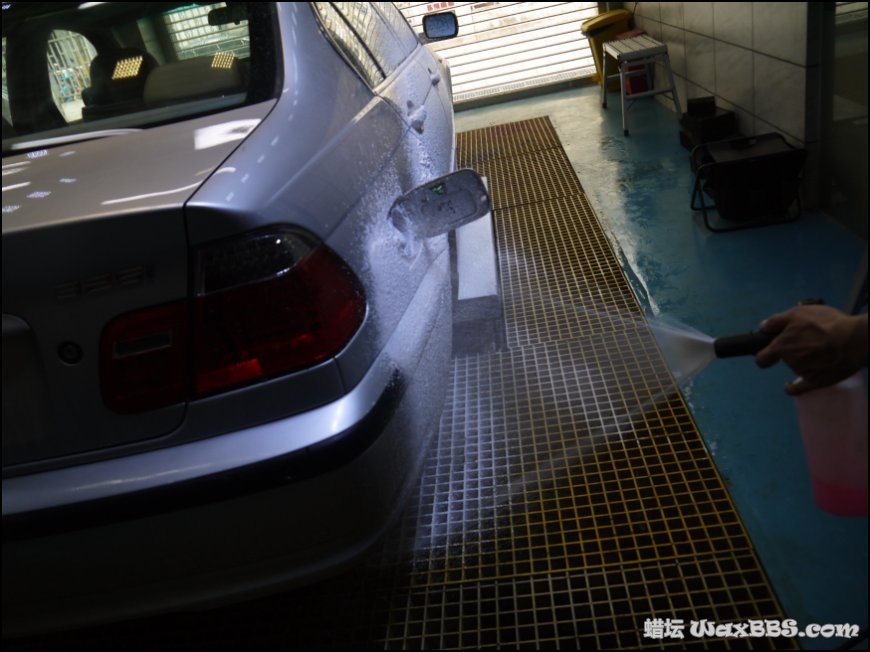

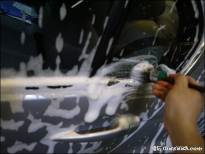

接下来全车非金属部件的缝隙喷淋Spotless或D140 。松散瓦解水垢。

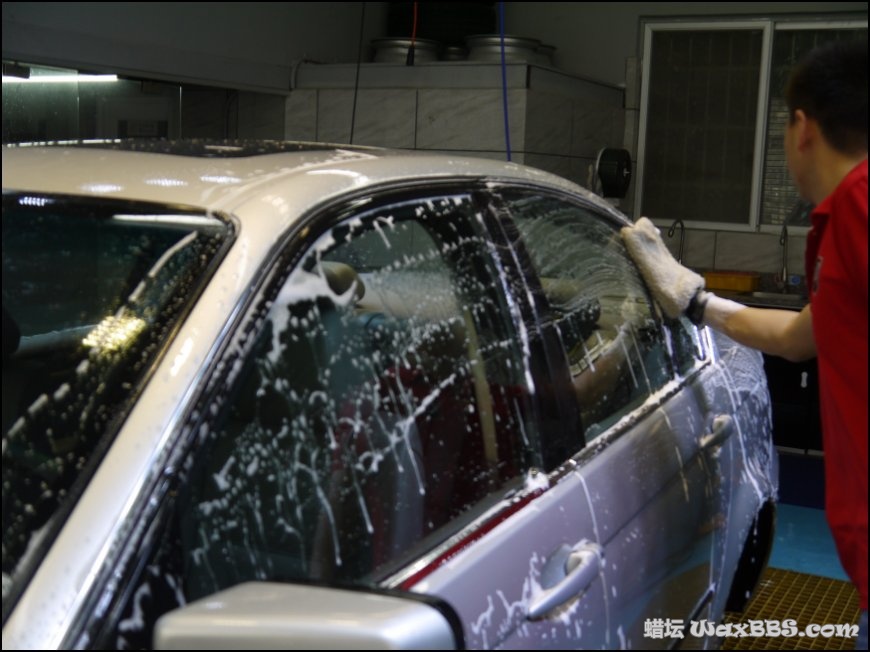

TWO BUKET
柏油去除。

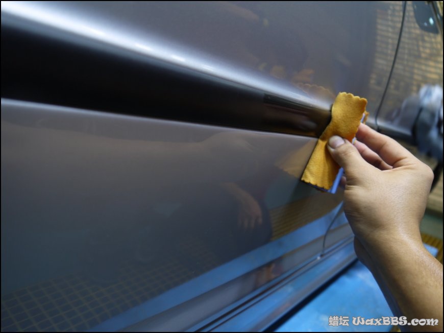

鉴于该车体的情况,污染比较轻,选用的粘土也是最轻柔的。

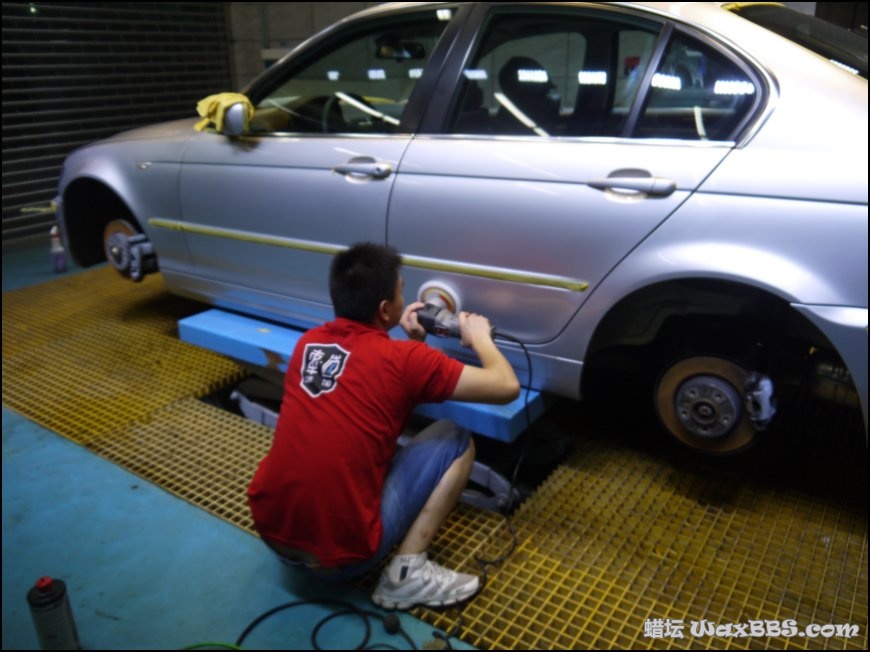

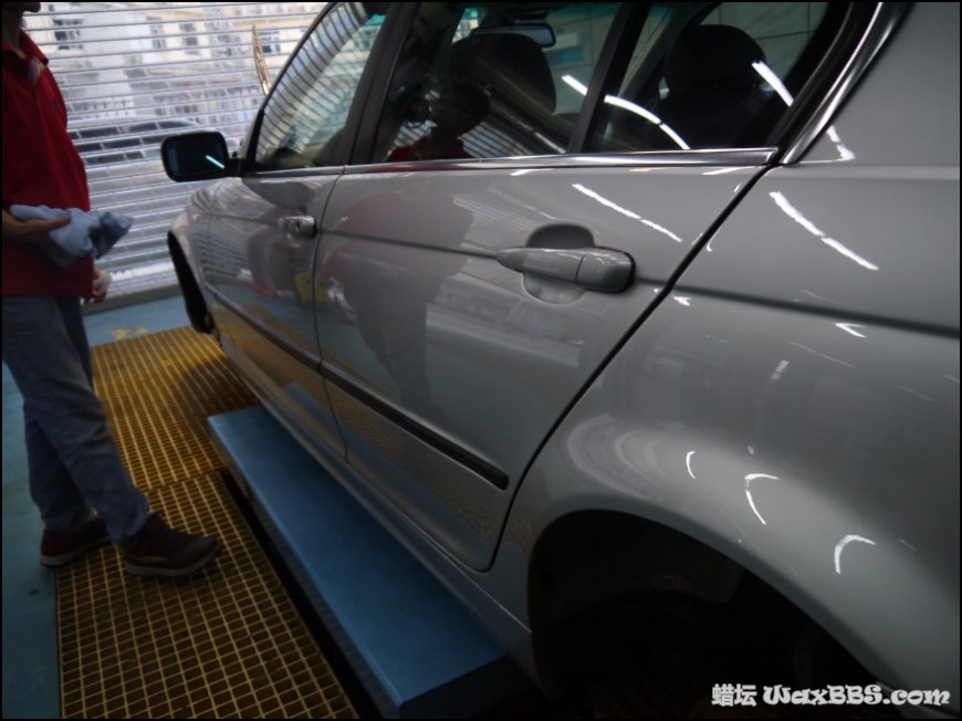

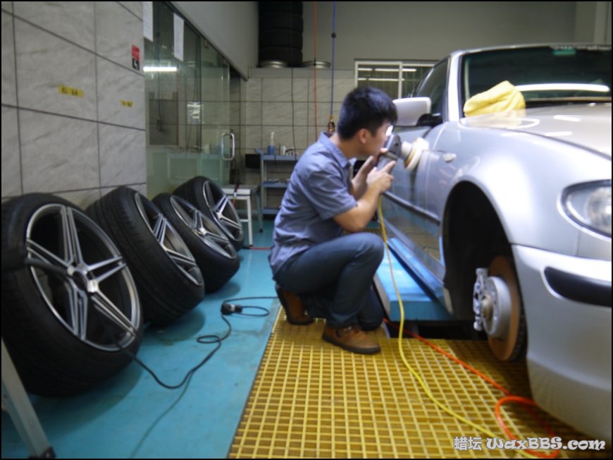

主体做法:整车da+menzerna FG400+MFP-6PG

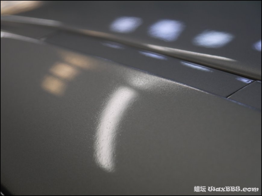

局部做法:前盖3000#水砂+wwhc7+FG400,再用da配MFP-6PG收尾。

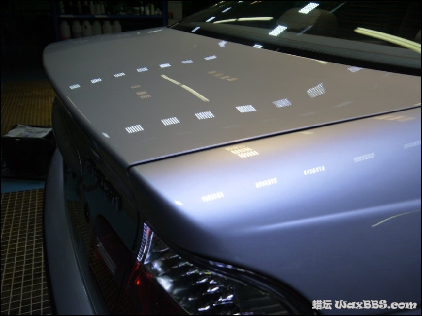

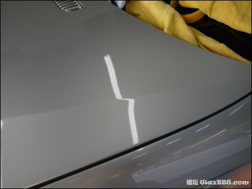

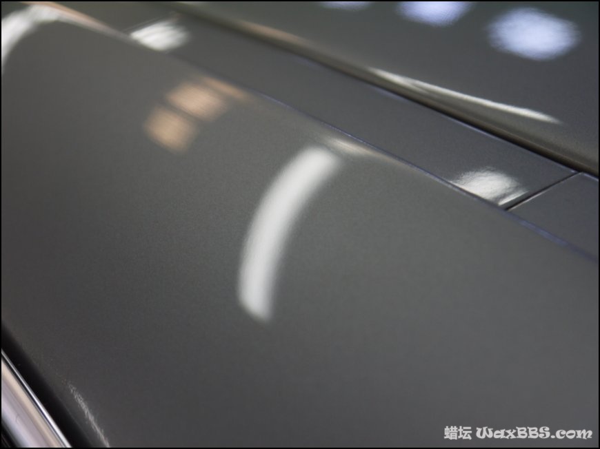

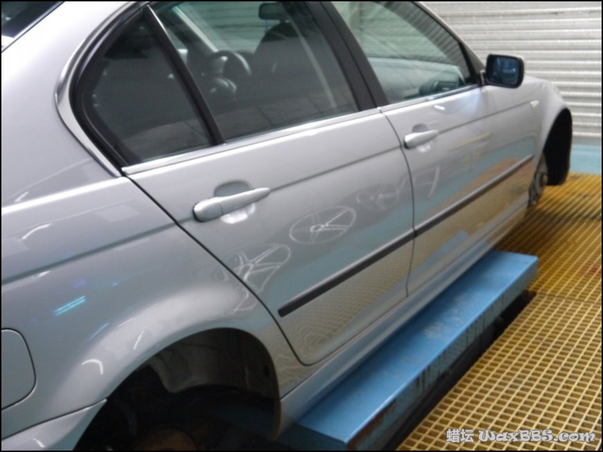

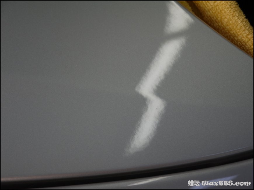

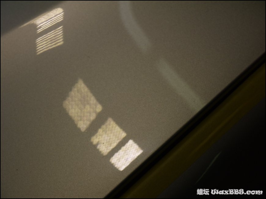

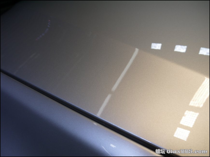

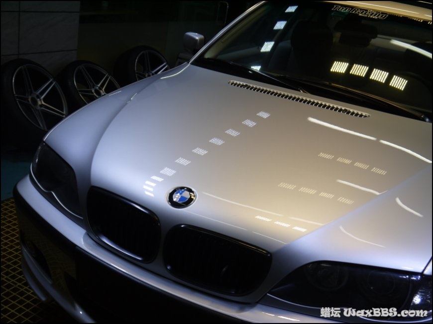

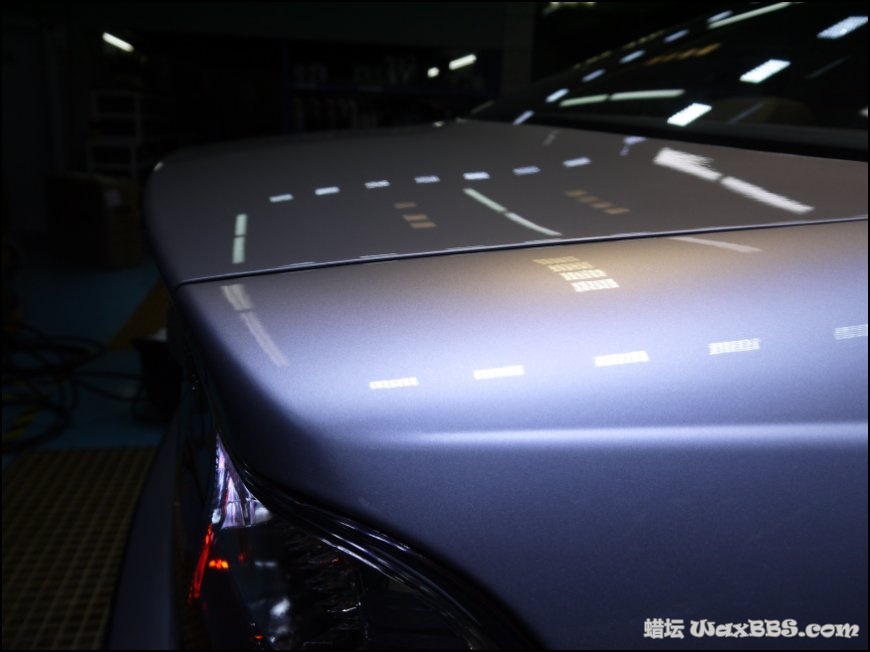

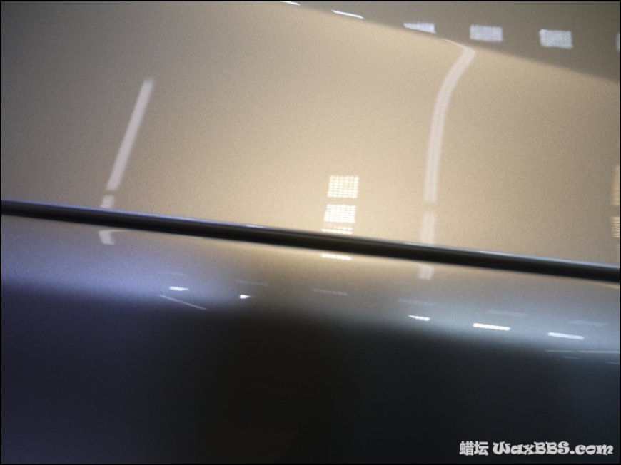

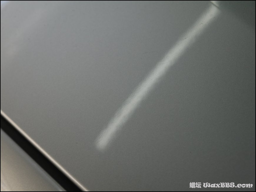

前盖,橘皮(上), 叶子板,平滑(下)

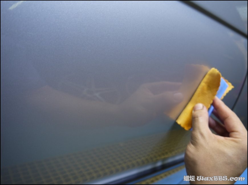

比较暗淡。。。

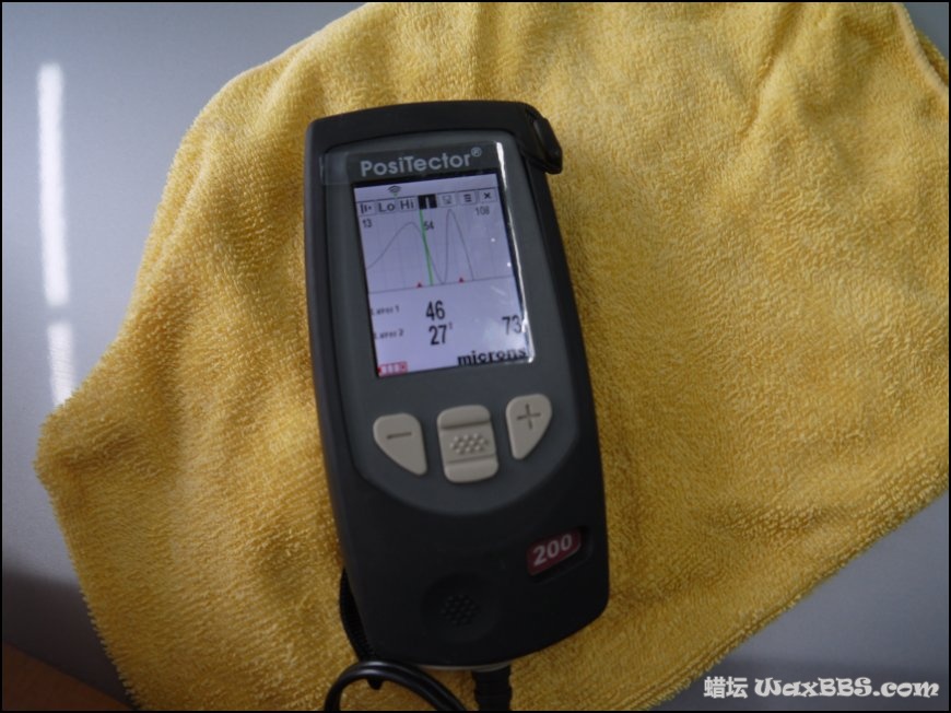

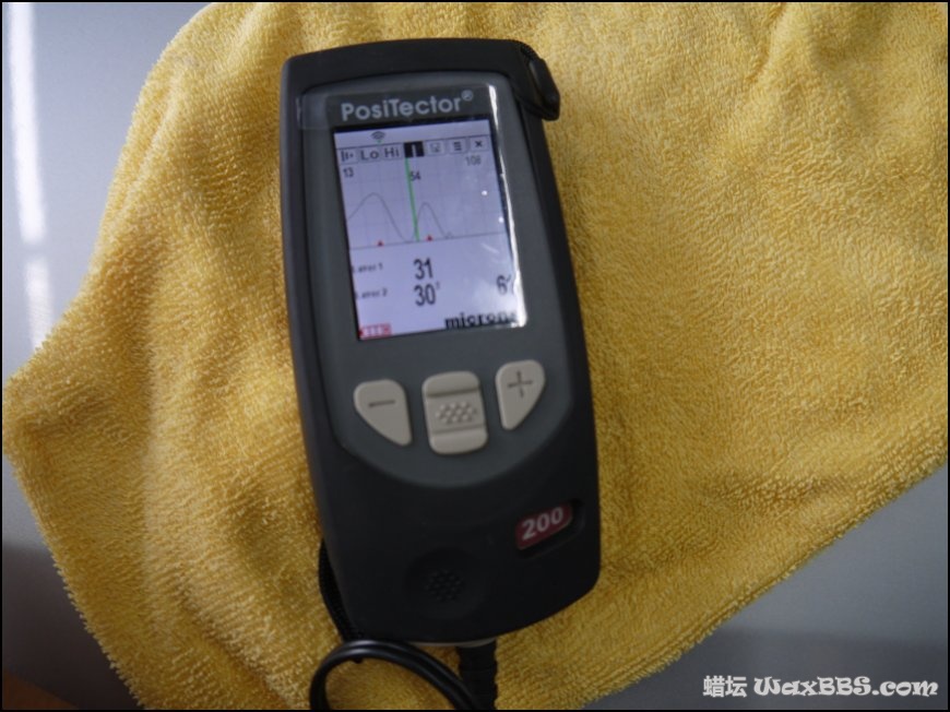

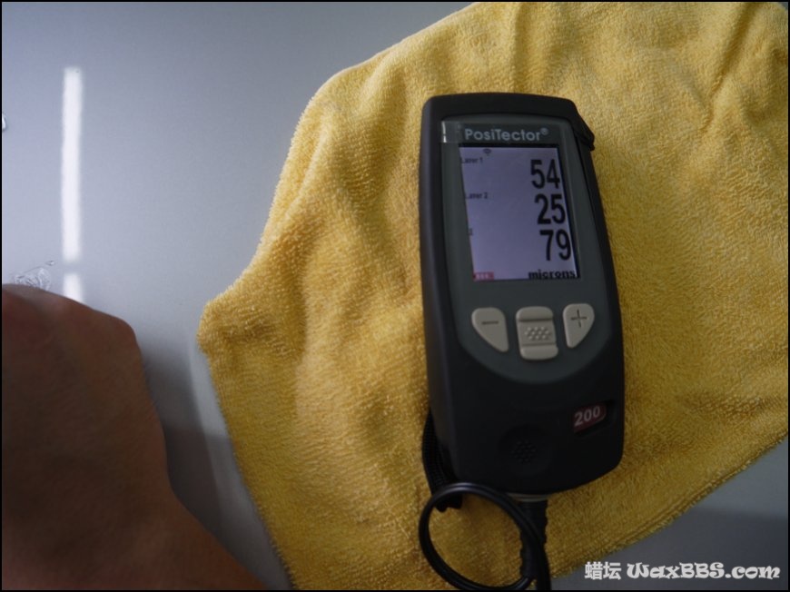

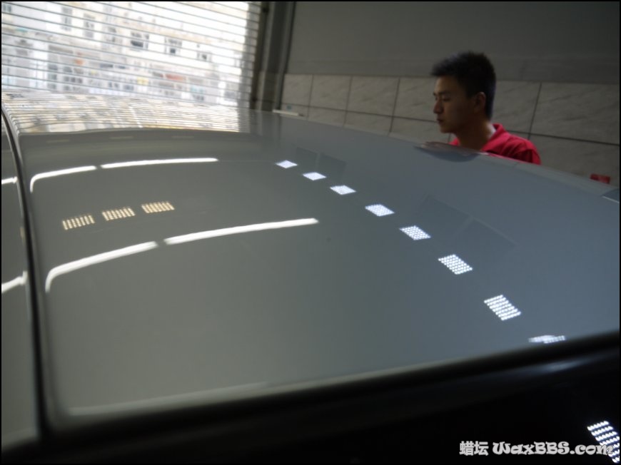

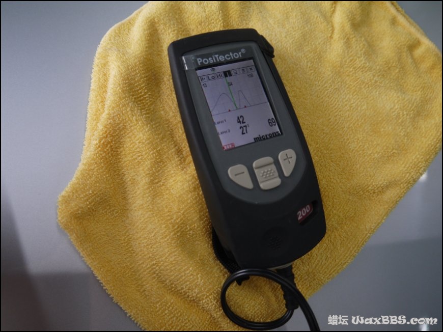

因为是重烤漆,多去采点测量会更有把握。
清漆层反复多点测量,最少的位置也有31μm,砂吧!不用考虑了。

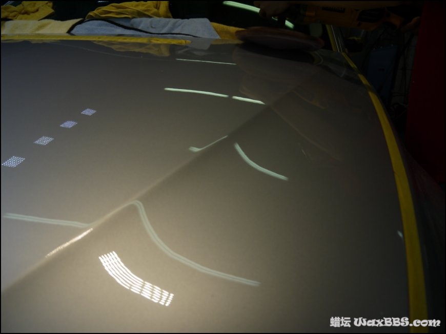

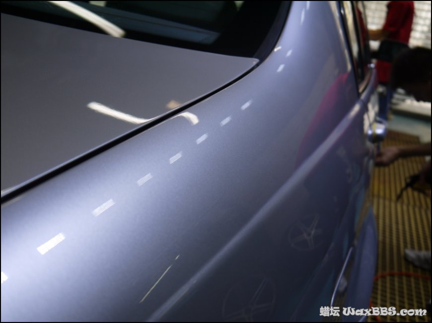

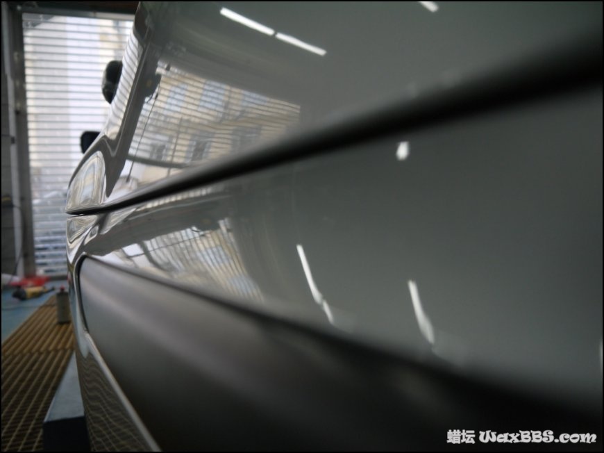

这个是喷漆驳口。c柱位置的,比较常见。这里我们选择淡化一下这个橘皮痕迹。
水砂+研磨抛光后。。。

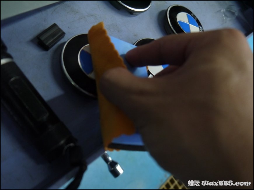

ipa脱脂

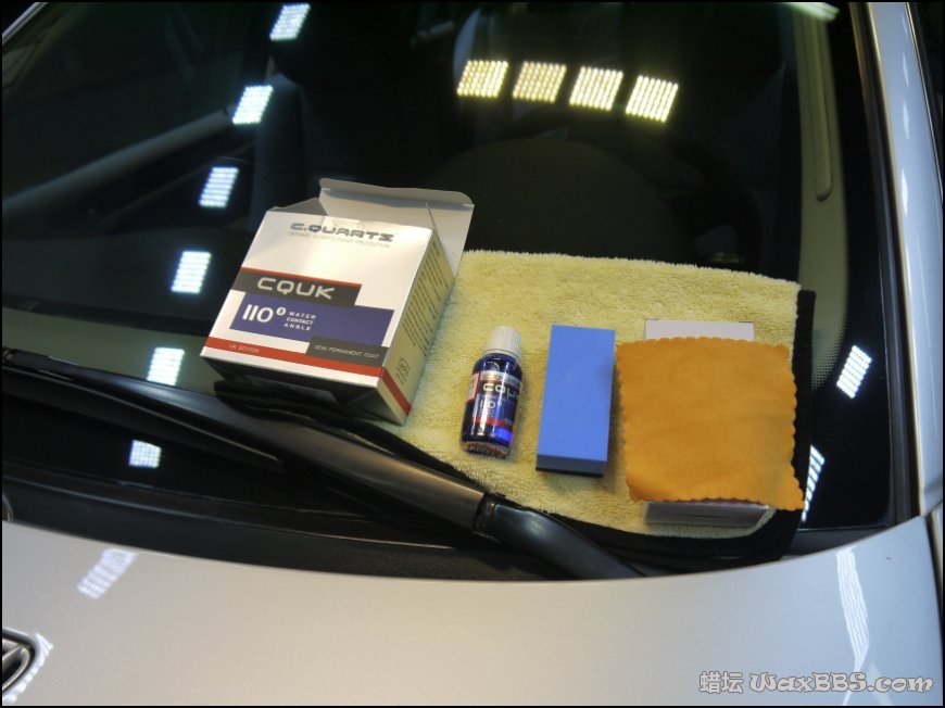

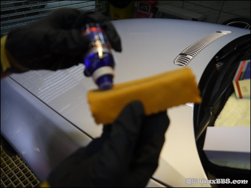

用这货做LSP.

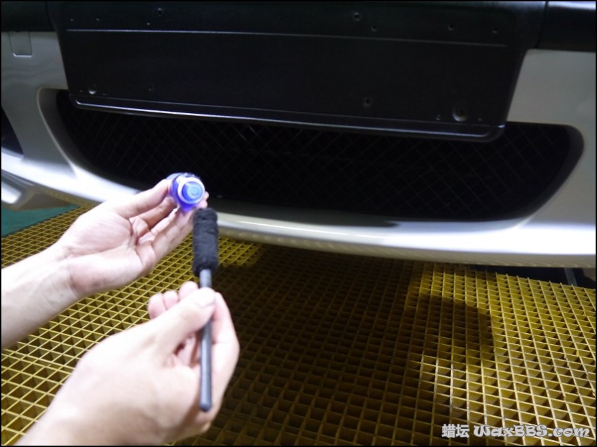

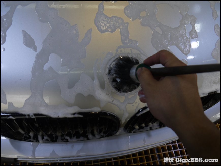

很多时候,做这些细节就体现出洗车的作用了。假如这些饰条都洗得不干净,将会对其他部分造成严重的污染。

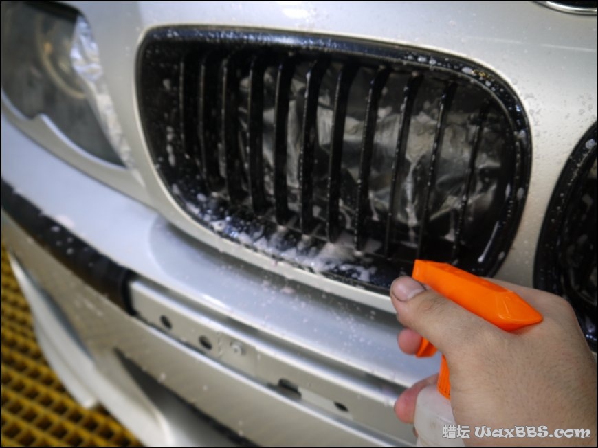

格栅用这个来上。{:55:}

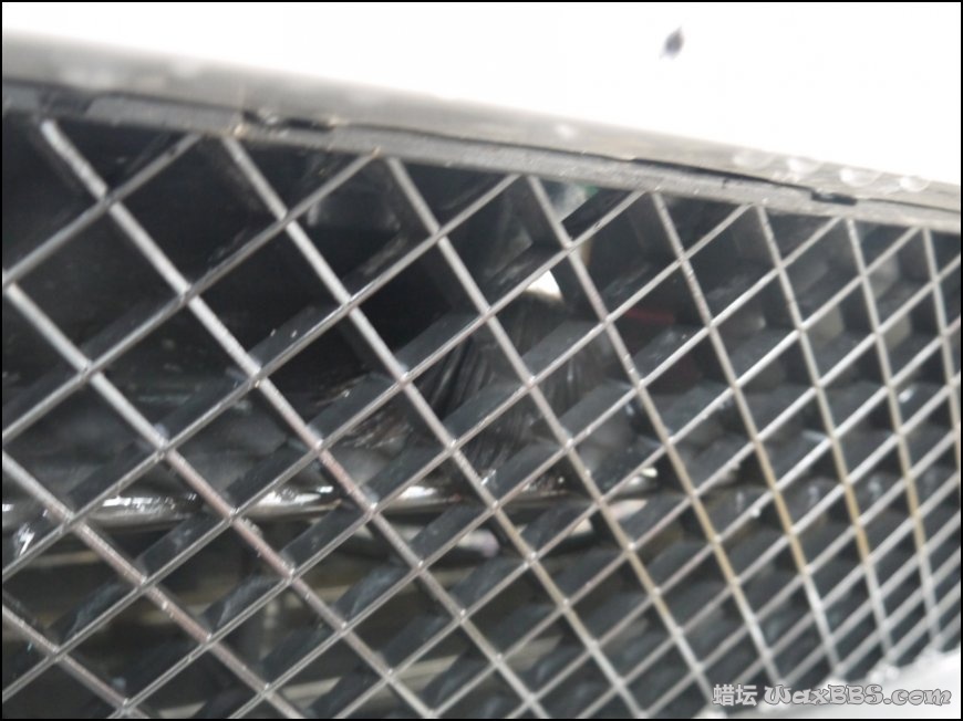

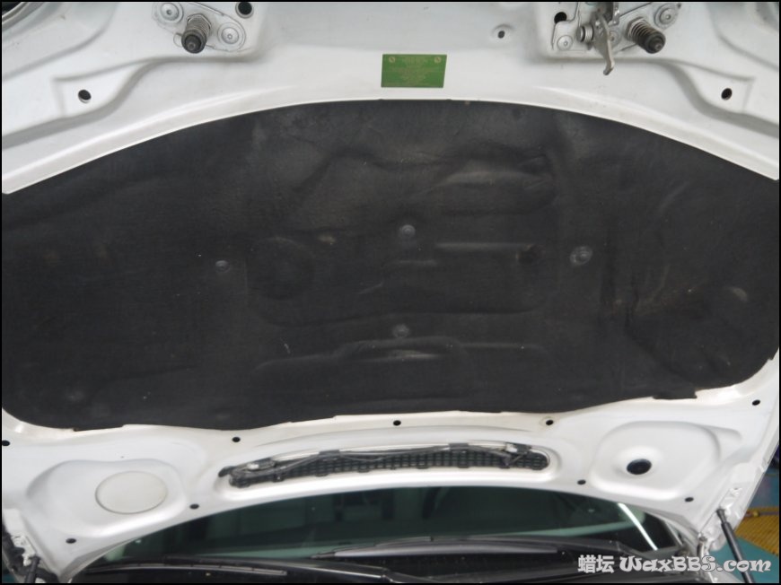

ps:抛前大灯的时候,发现车灯壳貌似有开过的迹象。里面有点不洁净的雾状物。这里相机无法表现出来。

我的副驾驶室也有一处地方不知道被谁的鞋踢蹭到塑料板的痕迹,撸得我半死,才去掉{:35:}
