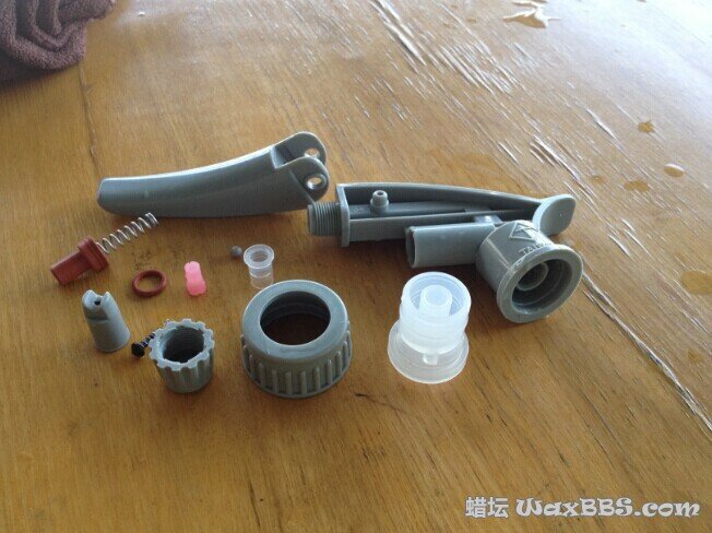

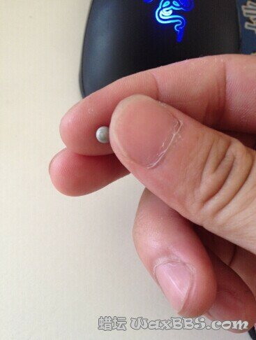

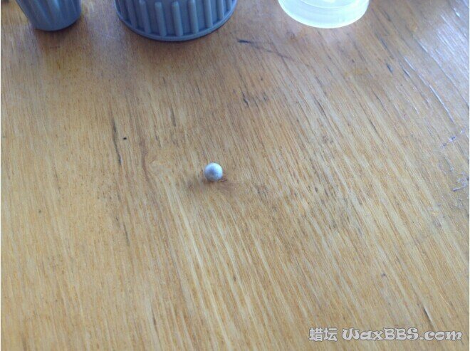

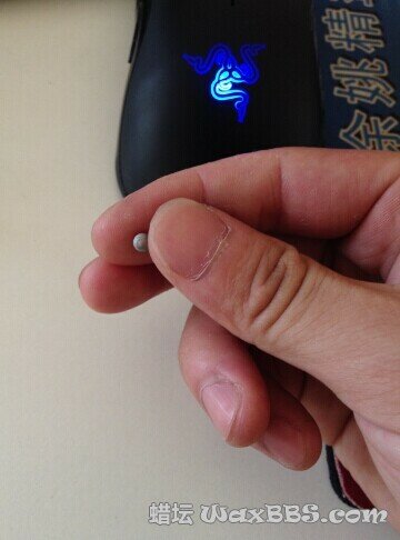

买了美光系列的喷壶跟喷头也有段时间了,进来越来越觉得140的喷头不好使了,捏着捏着就没力了,光下去没出水。试着放热水里面泡一会儿,用高压气枪吹屁股,通气那会儿又能出水了,但是刚捏几下就又恢复原样子了。想想换一个,可是一想到再买一个加上运费也舍不得{:52:},就想自己修修看能不能弄好。然后就开始了拆解,这个喷头拆解还算简单,拧巴拧巴就都可以出来了,就是第一个全家福的那个白色的塑料,是要把喷头拧在喷壶上使劲的给拉出来的(中间走了弯路,试过用老虎钳夹,用尖头钳,结果得出结论,没有螺纹,纯粹是拔出来就行了),如果有坛友也要想我这样子拆解,可以少走点弯路。然后就发现了导致140喷不出来的可能原因,就是那个小钢珠,从后面的图片可以看到,钢珠已经被腐蚀掉了,导致把手捏下去的时候钢珠吸不上来(自我估计可能是表面不光滑了,堵跟白色塑料的那个孔堵不严实,导致有气孔,把手捏下去有漏气,吸力不够了),然后果断2000目砂纸走起,一阵打磨之后再重新装上,嘿,还真好使了,Oh~ Yeah~~{:70:}

楼主正解!我上周末也拆开了这个喷头,当时手上有水所以没拍照,拆解后发现罪魁祸首就是那个小钢珠,我的情况是钢珠被堵在进水口所以导致水吸不上来
