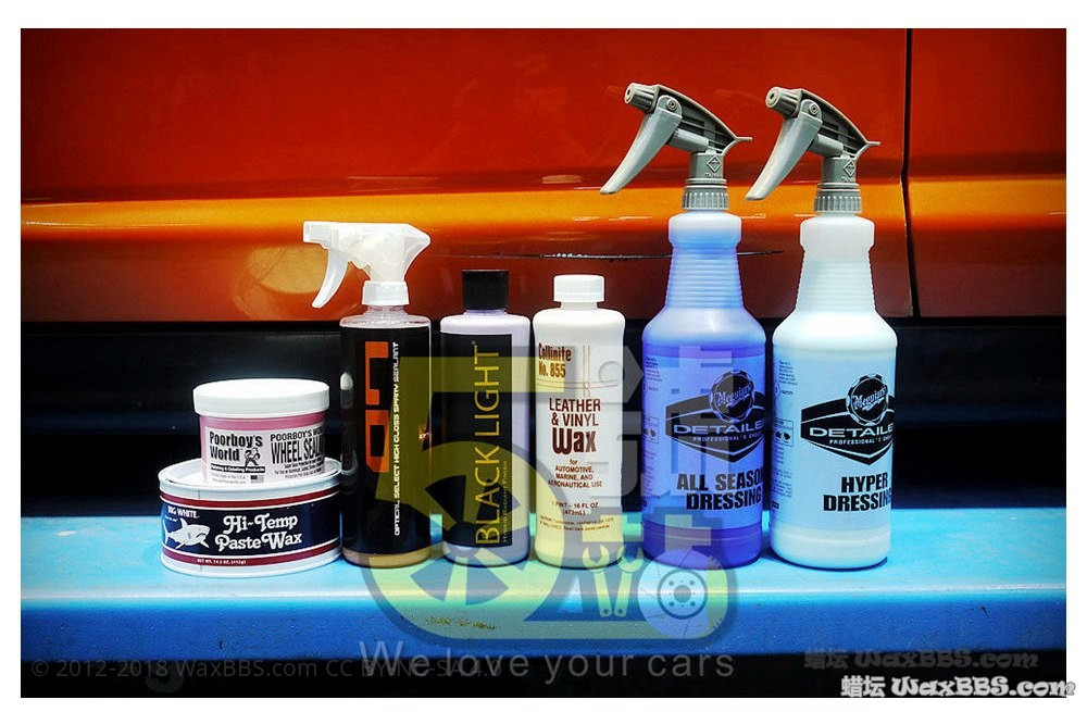

浏览附件44416
请问,我是小白,black light+什么蜡?+V7比较好呢?我是黑色的车子
