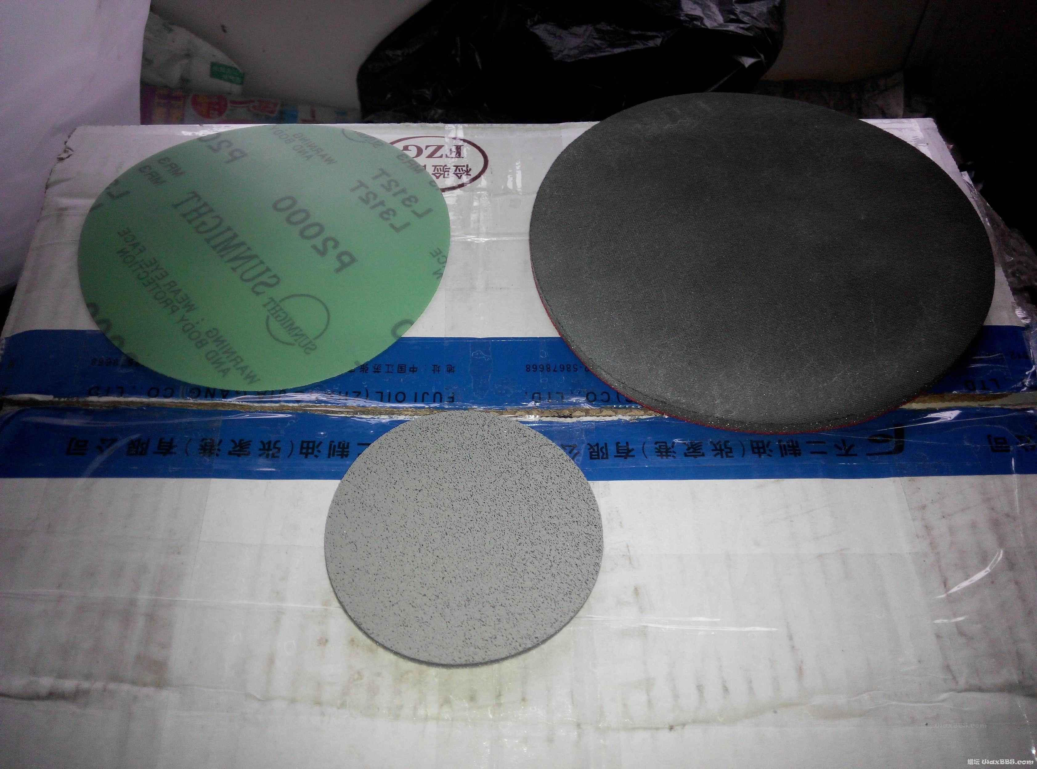

1。DA+mirka2000号+4000号 3档 大概跑了6个回合,结果橘皮几乎没有被去除。
2。DA+3M 3000号 同样3档跑6个回合,结果还是一样橘皮纹丝不动
3。手动 2000号接3000号,橘皮完美被去除
4。手动2000号接DA4000号,橘皮"完美"去除

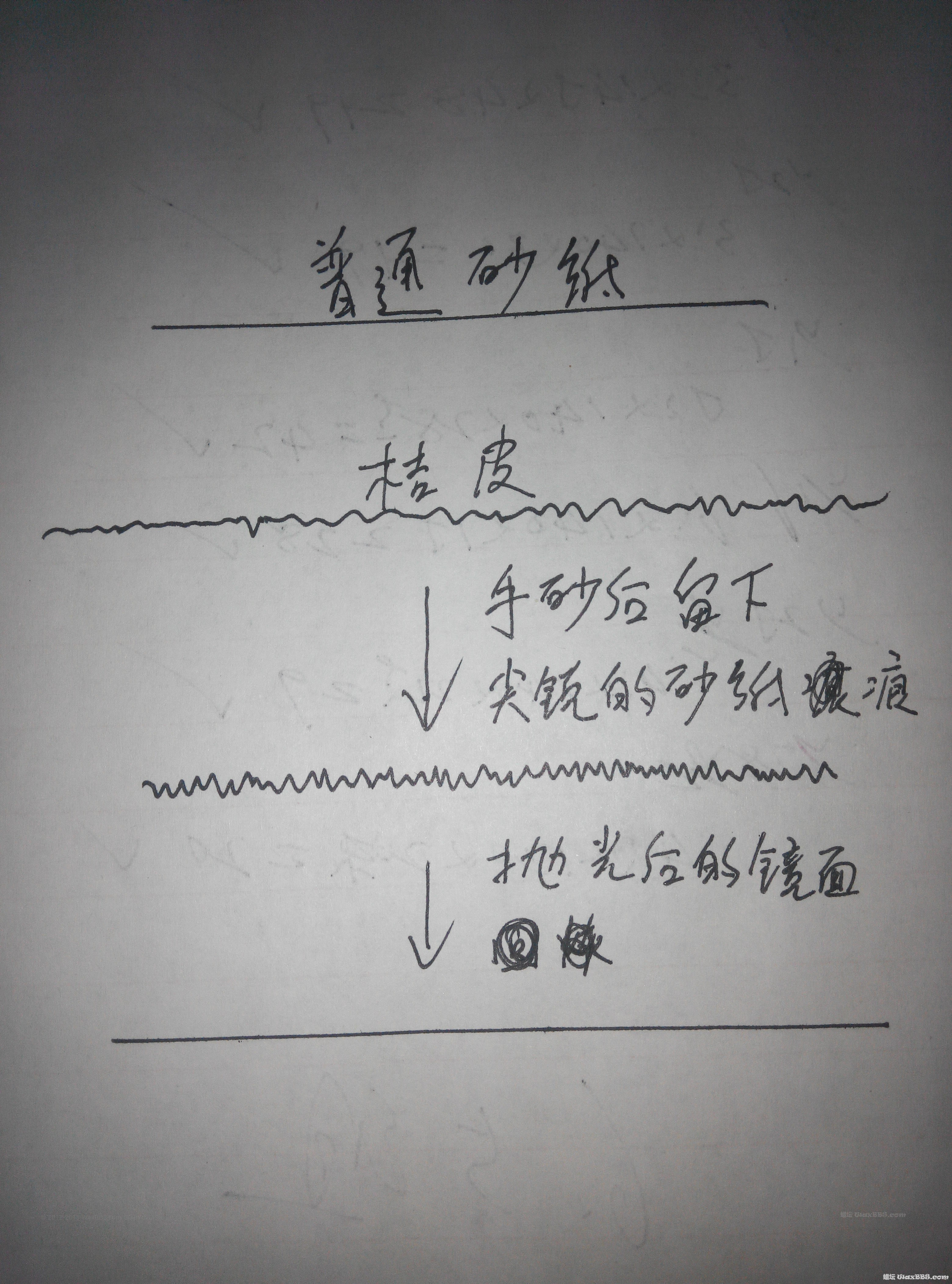

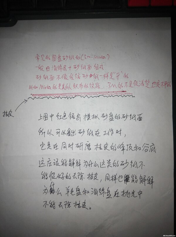

基本上可以看出KDS的观点应该是正确的。但是问题来了!
