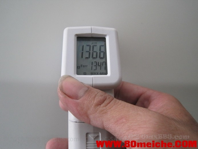

小 小小洗车工 系统提示: 请去除邮箱中的www. 2016-05-23 7 0 0 30 河北省邯郸市高开区 我的身份 汽美店家 2016-05-27 #89 作者: 我是明仔: 各位同学,砂下去之前,不要心血来潮就磨。漆面厚度是有限的。没有95%以上把握的,请你不要随便尝试。还有最好就是先确定漆膜厚度。磨穿了就麻烦了。只能够重新烤漆了 浏览附件27955 点击展开... 该剪指甲了

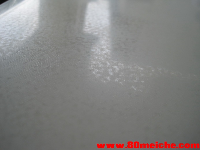

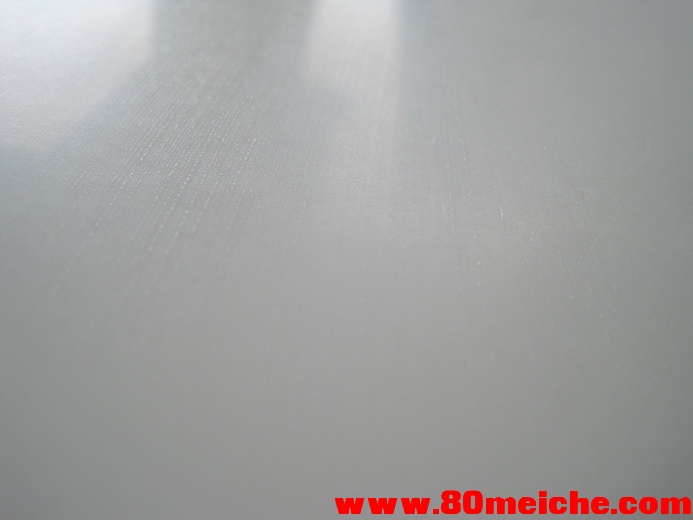

汽车美容小刘 洗车水桶 2020-11-26 6 0 0 河南 我的身份 汽美店家 2020-12-14 #90 作者: 我是明仔: 如果磨了之后,发现这种情况,请你继续磨下去,漆面还厚着呢!这是橘皮还没平整的状况 一定要磨到这种程度,才好收手! 点击展开... 水砂过后要用羊毛盘配合重切腊才能抛出来吗?不是很懂水砂后的漆面最好最快的处理方法?我一般是水砂按一个方向去打磨 打磨至亚光后用羊毛盘配合3M重切蜡 转速2500左右 抛亮后第二遍用粗海绵盘配合中蜡转速3500左右处理细小的砂纸痕 第三遍用细海绵还原盘配合还原蜡转速4000左右抛至车漆亮度至最高最后洗车后 打蜡擦蜡 交车 我的操作手法不是很专业!希望明哥能指点迷津 谢谢祝生意兴隆
